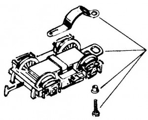

Ho provato a controllare le due lamelle su cui scorrono i pistoncini (sempre ben lubrificati e ben molleggianti), che di solito sono quelle a causare problemi di captazione, ma non credo sia così: appena tocco uno dei due carrelli biassiali anteriori, riparte subito.
Potrebbe essere la molla sotto la cassa che tiene il carrello????
Oppure qualcos'altro? Cosa potrebbe essere??

In effetti i due carrelli estremi contribuiscono alla captazione della corrente tramite la molla arcuata che striscia sul telaio del carrello. Attento a non eccedere con la lubrificazione, l'olio e il grasso sono isolanti.
