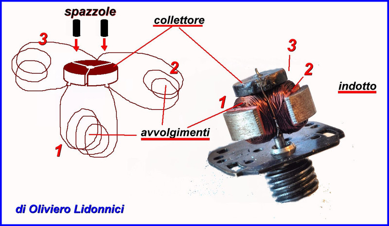

Premessa: i motori RR e Lima in CC funzionano esattamente nello stesso modo. Yellow_Flash_Colorz_PDT_02
Vediamo come funziona un motore CC a tre poli: [lupe.gif]
L'indotto di un motore RR degli anni '60. E' il cuore del motore: è composto da tre "pacchi lamellari" di ferro dolce circondati da altrettanti avvolgimenti di filo di rame smaltato
I tre avvolgimenti di filo di rame sono saldati, a coppie, ai tre settori del collettore.
Come vedi nel disegno ogni avvolgimento è saldato a due settori contigui, su cui strisciano le spazzole ( o carboncini).
Le spazzole sono due e i settori sono tre quindi le spazzole (mentre l'indotto ruota) alimentano direttamente un solo avvolgimento. Anche gli altri due sono percorsi da corrente però, disposti in serie, la loro resistenza elettrica è doppia rispetto al singolo avvolgimento direttamente alimentato. L'indotto si trasforma quindi come un elettromagnete con polarità opposta tra l'indotto alimentato direttamente e il baricentro degli altri due.
Ai lati dell'indotto sono presenti due magneti permanenti (non presenti nel disegno) che attirando-respingendo l'indotto, lo fanno ruotare.
Ma anche il collettore ruota e le spazzole entrano in contatto con i settori successivi cambiando la polarità magnetica dei pacchetti lamellari e l'indotto continua a girare.
Se salta una delle tre saldature o si spezza un filo, se le spazzole si trovano in contatto di settori "sani" il motore parte e per inerzia continua a girare (ma più debole!)- se viene rallentato o fermato ed una delle spazzole si viene a trovare su un settore non collegato, il motore non parte finchè non viene ruotato "a mano" di un terzo di giro.
CONTINUA
