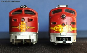

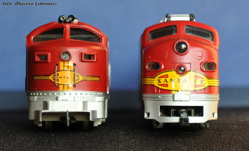

Entrato in possesso recentemente di una EMD E8 Santa Fe (RR 1972 con motore a boccole) e messa a confronto con la FM C-Liners (RR 1959?) ho notato che la FM appare più massiccia ed è più larga (mediamente) di 2,2 mm.
Ora mi chiedo: vi è una (voluta) differenza di scala tra le due (1:87/1:80) oppure le dimensioni della cassa della FM sono condizionate dai vecchi motori più ingombranti che in effetti occupano, in larghezza, tutto lo spazio disponibile?
Visto che lo stesso problema di ingombro appare in tutte le loco italiane (1957/1962) in mio possesso, potremmo forse ipotizzare che la scelta della scala 1:80 sia stata determinata dalle dimensioni dei motori disponibili all'epoca?
FM a sinistra - EMD a destra

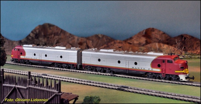

La mia EMD E8 in livrea Santa Fe
