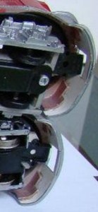

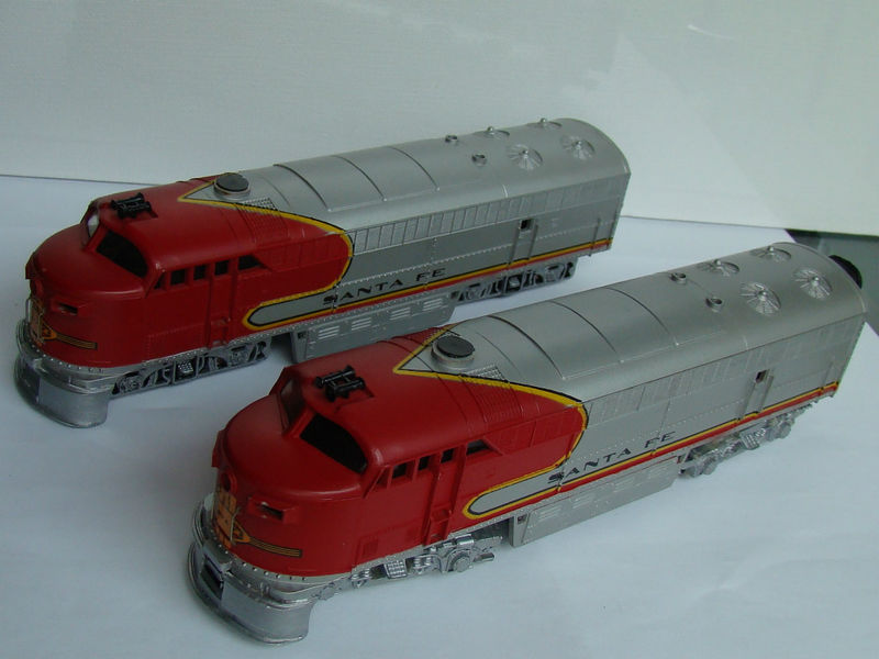

Sul solito web ho trovato questa strana accoppiata, il venditore dice che è Rivarossi, ma io non sono molto convinto.

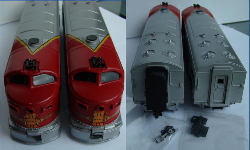

Comparando la cassa con le FM in mio possesso la corrispondenza sarebbe perfetta, se non fosse per il pancone anteriore che è del tutto diverso dalle due versioni di Rivarossi.
Anche il mantice dell'intercomunicante è, da un lato, interessante ma in Rivarossi si trovava solo nei primissimi modelli, cioè quelli con il posteriore piatto (absit iniuria verbi).

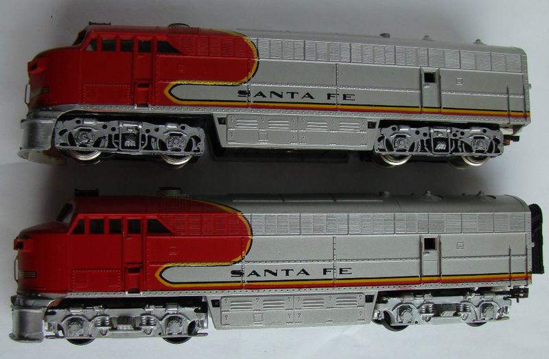

La cosa più strana sono i carrelli: in una locomotiva (quella folle?) le fiancate sono quelle della FM e i coperchi che chiudono i carrelli sembrano proprio in stile Rivarossi ma le ruote e gli assali sembrano di plastica nera; nell'altra locomotiva i carrelli sono completamente diversi e riproducono addirittura il tipo normalmente usato dalla EMD.

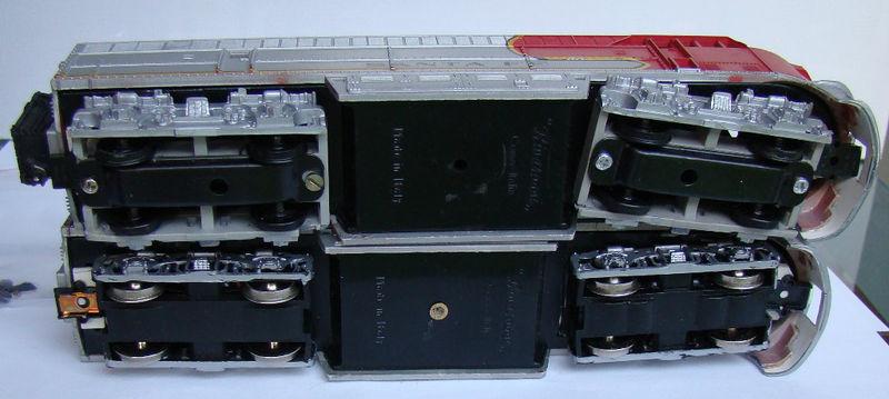

La cosa più intrigante però è la zavorra tra i due carrelli, in entrambe le locomotive mi sembra di leggere qualcosa di simile a "Made in Italy", ma forse è la mia immaginazione (Massimo aiuto!); ho scritto al venditore chiedendo conferma del fatto che siano prodotti Rivarossi e lui mi ha risposto che "c'è scritto sotto".
I C-Liner della FM non sono stati riprodotti molto spesso e, oltre a Rivarossi, gli unici altri fabbricanti di cui mi ricordo sono Mehano (ovviamente) e Life Like/Proto 1000 ma i modelli nelle foto non sono riconducibili neanche a queste due marche.
Ho urgente bisogno di aiuto
Re: E' Rivarossi?
Messaggioda Giorgio » 1 nov 2011, 10:52
Le loco sono Rigvarossi, ma taroccate.
Nel sottocassa c'è scritto Rivarossi e la carrozzeria è quella RR, ma il pancone anteriore è stato rifatto (si vede chiaramente dalla foto di sotto).
Anche i carrelli in una unità e le ruote nell'altra sono stati sostituiti. Quasi sicuramente anche il mantice è posticcio.
Per me sono un "pasticcio", ma de gustibus non disputandum est (pure io metto la citazione in latino! Yellow_Flash_Colorz_PDT_02)

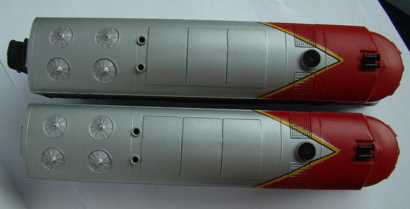

Anche il "tappo" nero sulla presa d'aria dorsale mi sembra troppo piccolo, ma mi colpiscono soprattutto il lavoro ben fatto (perchè?) sul pancone frontale e la verniciatura perfetta; sarà quella originale ? Mi sembra strana la cura di alcuni particolari, come la verniciatura, e l'approssimazione dei carrelli. Ma la vera domanda è: chi gliel'ha fatto fare? :lol:

Faccio notare che il preecedente proprietario probabilmente voleva fare dei "miglioramenti estetico-funzionali", quali il montaggio degli agganci Kadee, però ha scelto la soluzione di montaggio sullo chassis.
Questa soluzione inficia gravemente il funzionamento su stretti raggi di curvatura (R<0,60 m), perchè non c'è più il "brandeggio" dell'aggancio come montato sul carrello o su "coulisse per gancio corto".
