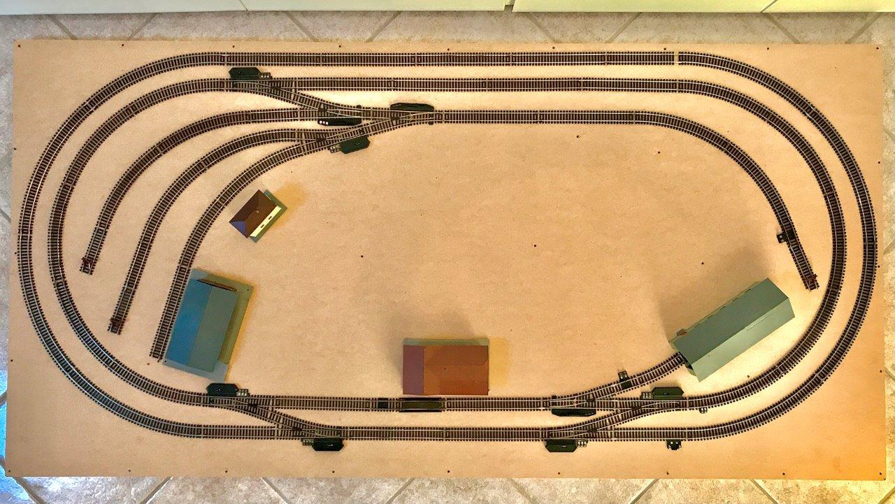

Messaggioda Worbax » 26 gen 2021, 17:07
Michelemassa ha scritto:Uhm ......2x1 , è un po' "piccino"anche per i Lima
Ciao Michele,
lo so che 2x1 non è molto ma purtroppo non posso davvero fare altro... adesso ho fatto una "base" con un telaio di legno e piano in mdf per mantenere il peso accettabile per la "manovrabilità" visto che quando non lo uso lo dovrò mettere "in piedi" appoggiato ad un muro... insomma non sarà un vero "plastico" ma direi più un tracciato fisso in modo da non dover rifare sempre tutto ogni volta...
L'armamento è più o meno tutto LIMA super vintage... tutto materiale misto di vari anni e tipologie e recupertato qua e la... e direi che sarà così:
Chiaramente non ho fatto un grande "studio" perchè ho semplicemente fatto il più possibile come tracciato con quello che avevo a disposizione... non è il massimo ma è meglio di nulla!
Per ora è solo tutto "appoggiato"... adesso devo fissare bene i binari e studiare il cablaggio... ho quasi tutti i deviatoi elettrici (ne ho due "manuali" che voglio sostiture) e vorrei fare tre "linee" separate con tre diversi trasformatori... l'anello interno, l'anello esterno e la zona "merci" centrale.
Come "scenografia" per ora metterò un magazzino merci, una stazione (ne ho un paio, devo vedere quale sta meglio), un ricovero/officina per le locomotive e una cabina di controllo... poi in mezzo non so se fare un piccolo centro abitato o meno... magari con calma aggiungerò qualcosa...

Messaggioda Oliviero Lidonnici » 26 gen 2021, 18:11
Worbax ha scritto:................
Sembra ben fatto. E se ti avanza uno scambio potresti pure aggiungere un tronchino per una loco da manovra in sosta (isolando una rotaia con un interruttore)
Con uno scambio in più.....
Ma la domanda è: dove sistemerai il quadro comandi con tre trasformatori, 9-10 deviatori per scambi e quattro o cinque ( o più) deviatori multipli per isolare i tratti di binario (isolando o collegando un tratto al resto della rete dovrai estromettere e/o selezionare i due trasformatori non interessati per evitare corto.circuiti)?
Saluti da Oliviero e Buon lavoro

Messaggioda Michelemassa » 27 gen 2021, 19:10
Ciao Worbax
Un bel lavoro davvero ,un puro spirito "giochereccio " LIMA! Nulla da aggiungere a quanto detto da Oliviero
Ti posso dare anche questa idea :prova a guardare qui a pag 26
http://www.rivarossi-memory.it/LIMA/Cat ... -67_It.htm
Non ho guardato le dimensioni ma non dovrebbe essere tanto più grande del tuo : beninteso che il mio rimane un suggerimento e che anche il tuo progetto è studiato bene !Io è una vita che voglio farlo e sto raccogliendo il materiale per ora ho le progressive dei binari e il plastico bidimensionale ,il resto con calma lo troverò

Messaggioda andrea_fs » 27 gen 2021, 20:51
Ciao Worbax, ben fatto. Un'unica cosa. I tre binari morti sulla sinistra, per essere utilizzati necessitano del binario morto più lungo libero. Se inserissi un ulteriore scambio che collegasse all'inizio il binario morto lungo all'anello interno, non avresti più questo problema. Spero di essermi spiegato, domani magari provo a farlo graficamente. -4- ¹Andrea

Messaggioda Oliviero Lidonnici » 27 gen 2021, 21:21
andrea_fs ha scritto:Ciao Worbax, ben fatto. Un'unica cosa. I tre binari morti sulla sinistra, per essere utilizzati necessitano del binario morto più lungo libero. ¹Andrea
Non sono d'accordo: la manovra è possibile. Immagina una piccola locotender che aggancia duo o tre carri per volta, poi sosta sul binario lungo e, deviati gli scambi, li spinge fino al cerchio interno, li sgancia, torna dentro e ne aggancia altri e poi li porta anche questi sul cerchio interno fino a comporre il treno. A questo punto si toglie di mezzo, arriva la motrice designata (precedentemente in sosta dalla parte opposta dell'anello su un tratto isolato) aggancia il treno composto e si mette agirare sull'anello interno. Tutto questo mentre sull'anello esterno continua a girare per i fatti suoi un passeggeri a tutta velocità.......Perchè no?
L'unico mancanza che vedo è individuare i punti di sganciamento. Ma non è un problema.
