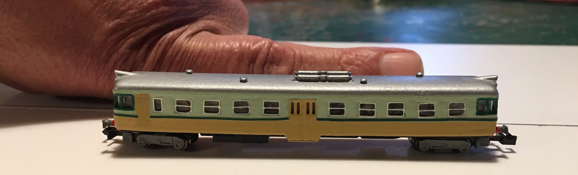

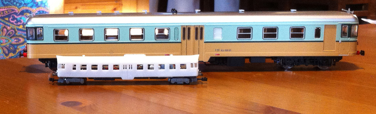

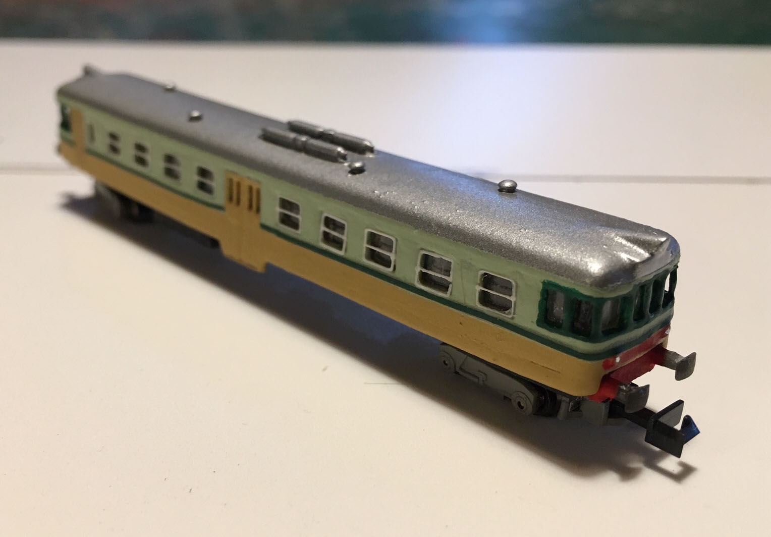

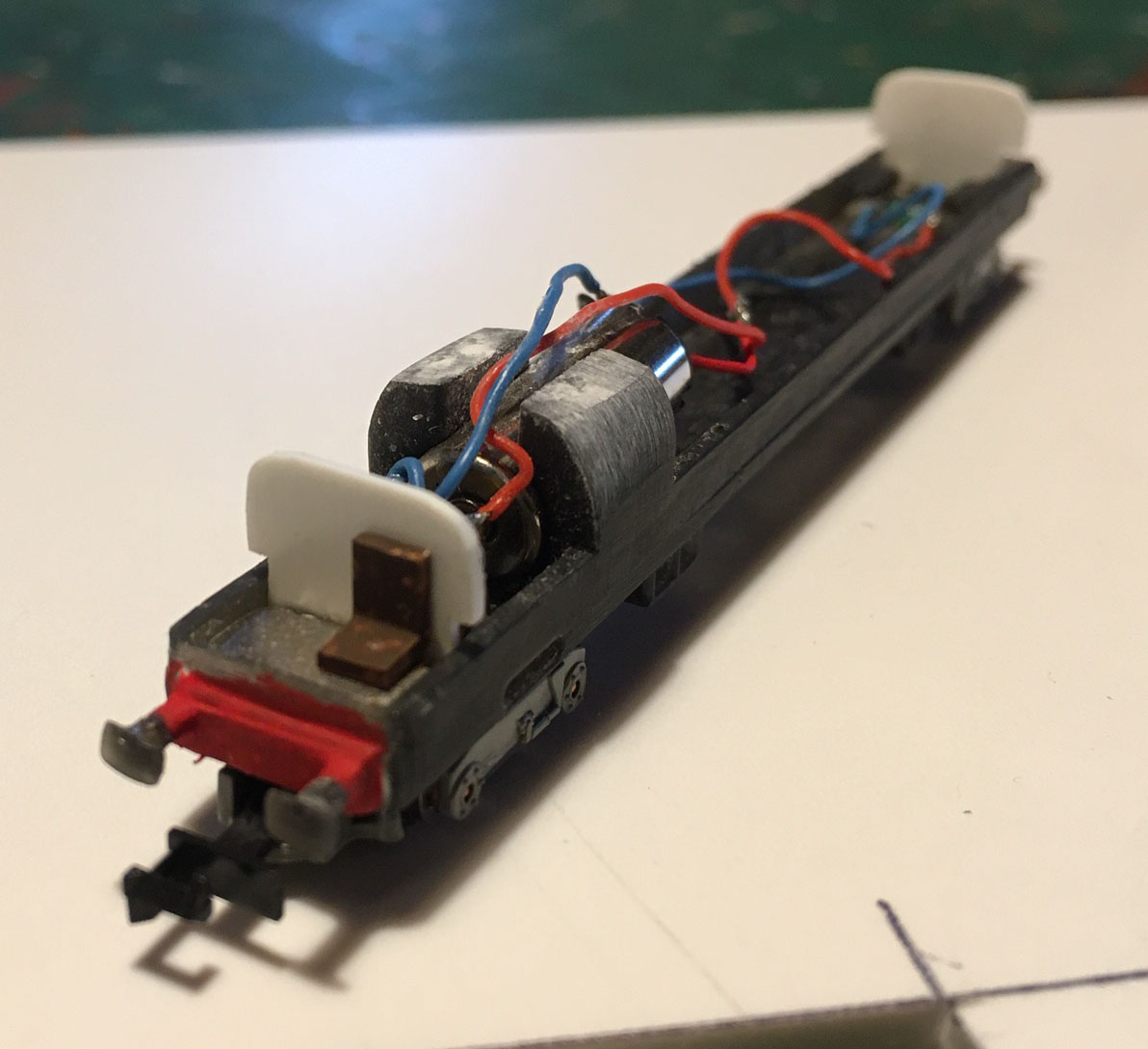

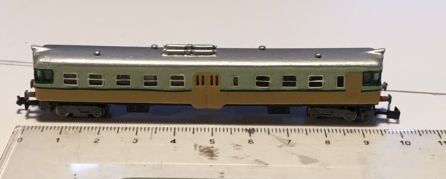

Cassa e telaio sono in due resine diverse, a seconda delle caratteristiche richieste,
a parte la cornice dei finestrini, carrelli e motore sono della giapponese Rokuan
Come prima cosa ho creato una sorta di divisorio/interni di cabina,
per non avere l'irreale prospettiva capo-coda degli interni vuoti
e poi ho fatto l'esterno

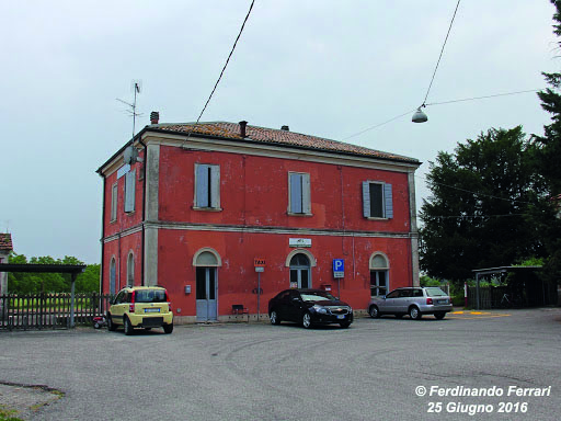

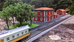

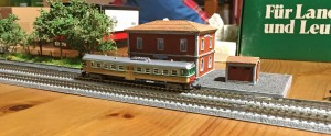

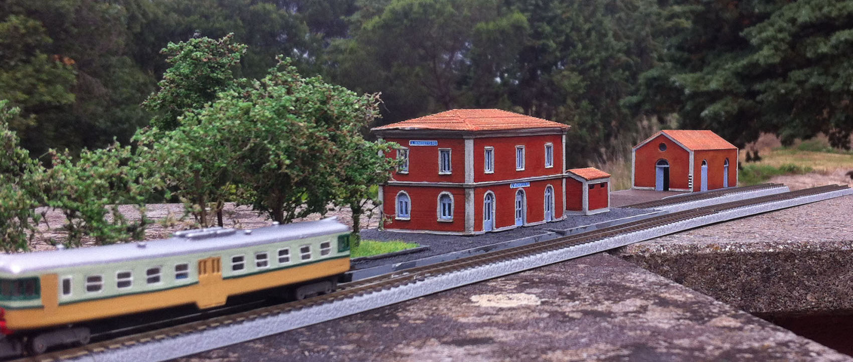

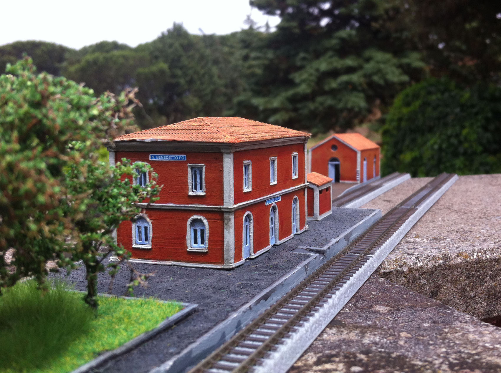

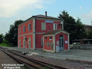

Fatta l'automotrice è nata l'esigenza di ambientarla un poco...
la scelta è caduta sulla stazione di S Benedetto Po
Benedetto 3.jpg (49.39 KiB) Osservato 5203 volte
E questo è il lavoro di Gianfranco (a parte stampata con finissimi infissi)

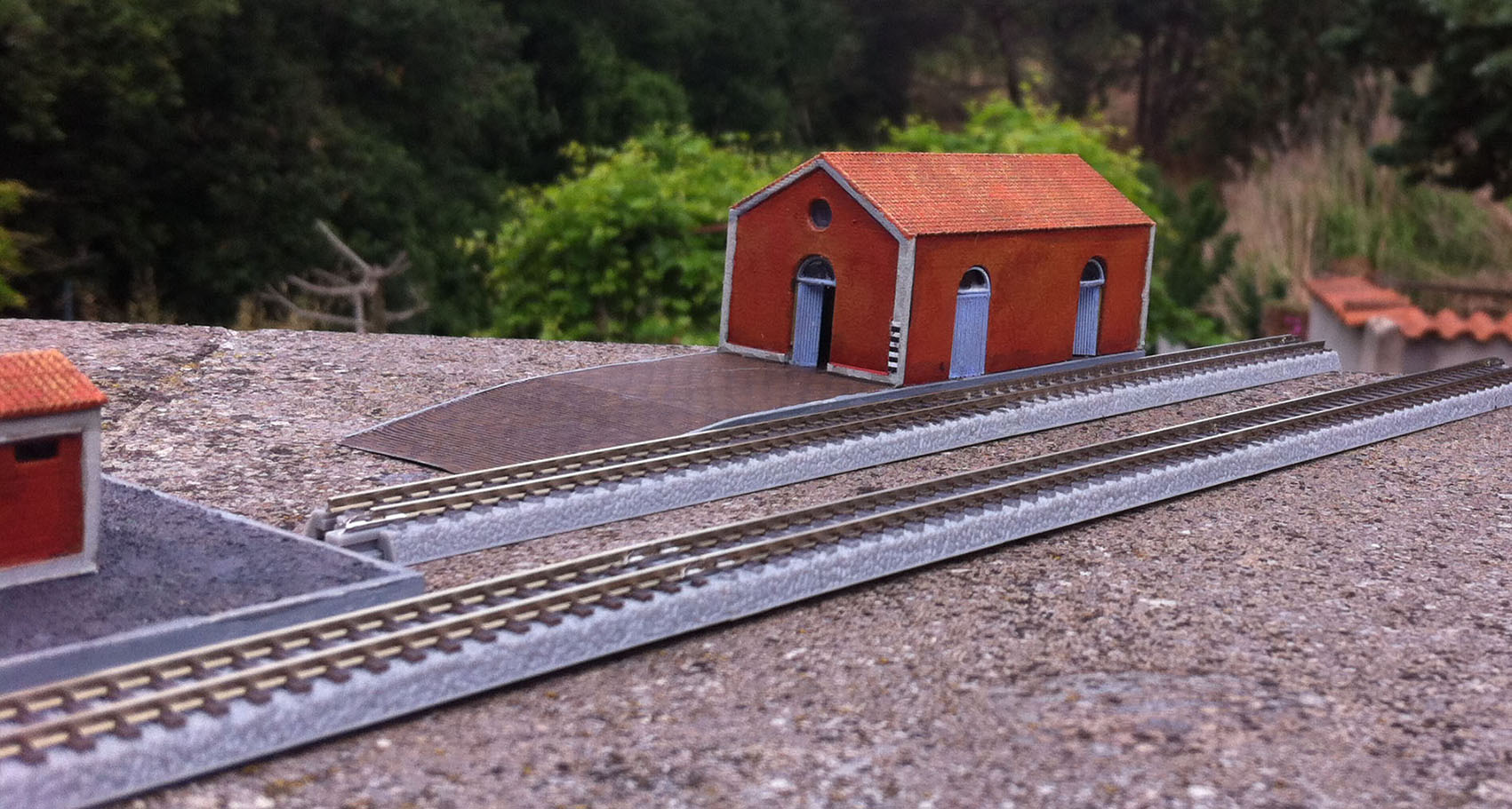

Decorati gli edifici, ho realizzato anche uno spezzone di banchina.
Come binario ho optato per il Rokuan, (con massicciata e tutti i collegamenti elettrici già fatti
reduce dai problemi avuti col Peco in H0, non ho voluto avere difficoltà :)
Da quando ho fatto queste foto ho implementato un poco l'assortimento, scambi compresi,
ma non ho ancora quanto mi serve per completare il piano dei binari

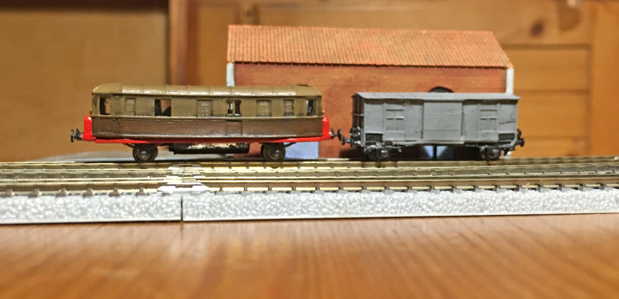

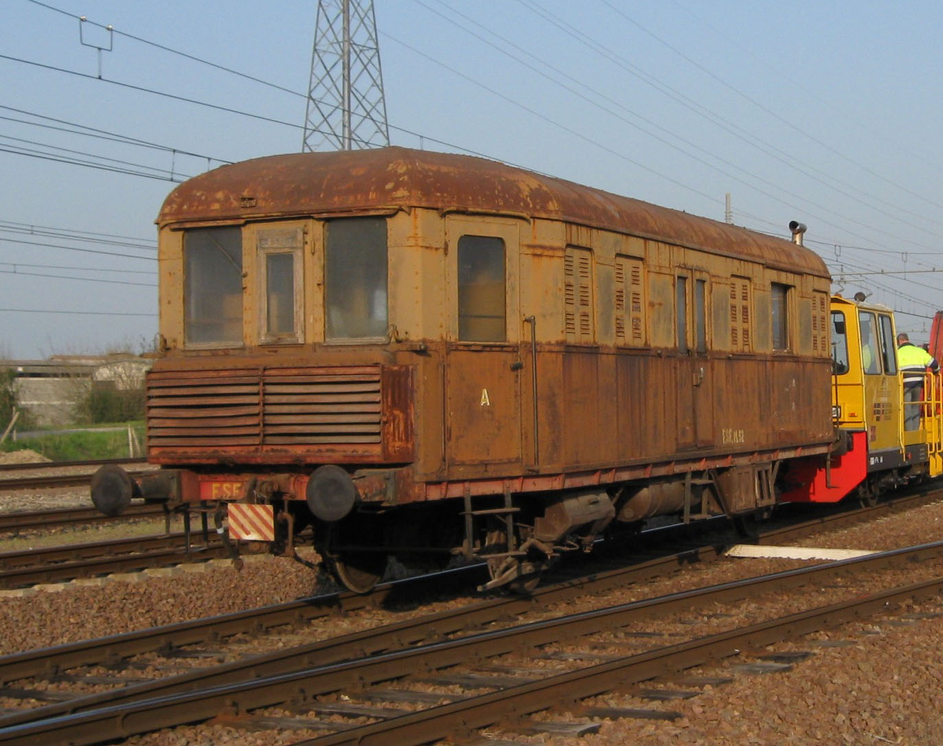

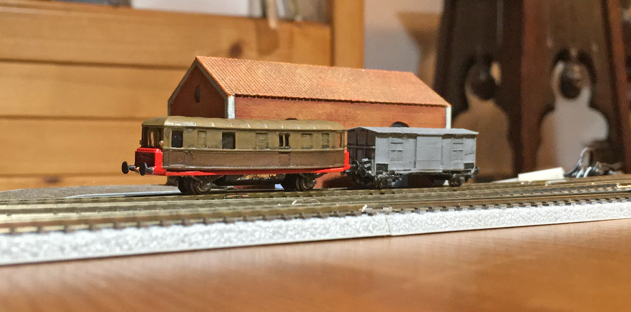

poi si è aggiunta una nuova Aln668 ma di serie diversa, e per non rendere inutile il magazzino merci...
la M52 una locomotiva a benzina ricavata da un'automotrice di produzione Ganz acquistata da un'altra ferrovia
E poi ci vorrai mettere qualche carro, no?
Questo è il risultato finale :D
Notare la confezione da viaggio...
Parte del convoglio merci (manca il carro chiuso)

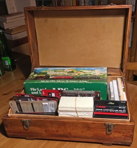

L'osservatore più attento avrà notato scatolone contenente binari e altro dietro alcune foto, è uno dei miei ultimi "restauri" estivi
Purtroppo anche in questo caso non ho foto prima dell'intervento. Lo scatolone in origine conteneva vini*, a me è arrivato già vuoto
(tanto non bevo... i rossi in particolare :D
Di robusta costruzione ha due fessure sopra e sotto che permettevano a polvere e bestiole di entrare con eccessiva facilità,
per questo ha passato gli ultimi vent'anni sotto il portico, sciupandosi.
Ho smontato e pulito tutte le ferramenta, consolidato con qualche chiodo la struttura e abbondantemente carteggiato, due belle mani di mordente e abbondantissima cera.
Per rifinire l'interno e soprattutto chiudere i perniciosi spazi di cui sopra ho realizzato un'imbottitura minima con cartone e cuoio
sono molto soddisfatto del risultato!
A chissà quando per ulteriori sviluppi
* vini di S. Patrignano... al di là di tutto, mi hanno restituito un amico quasi come nuovo... o comunque molto più centrato di quando era entrato. GRAZIE!!!!
