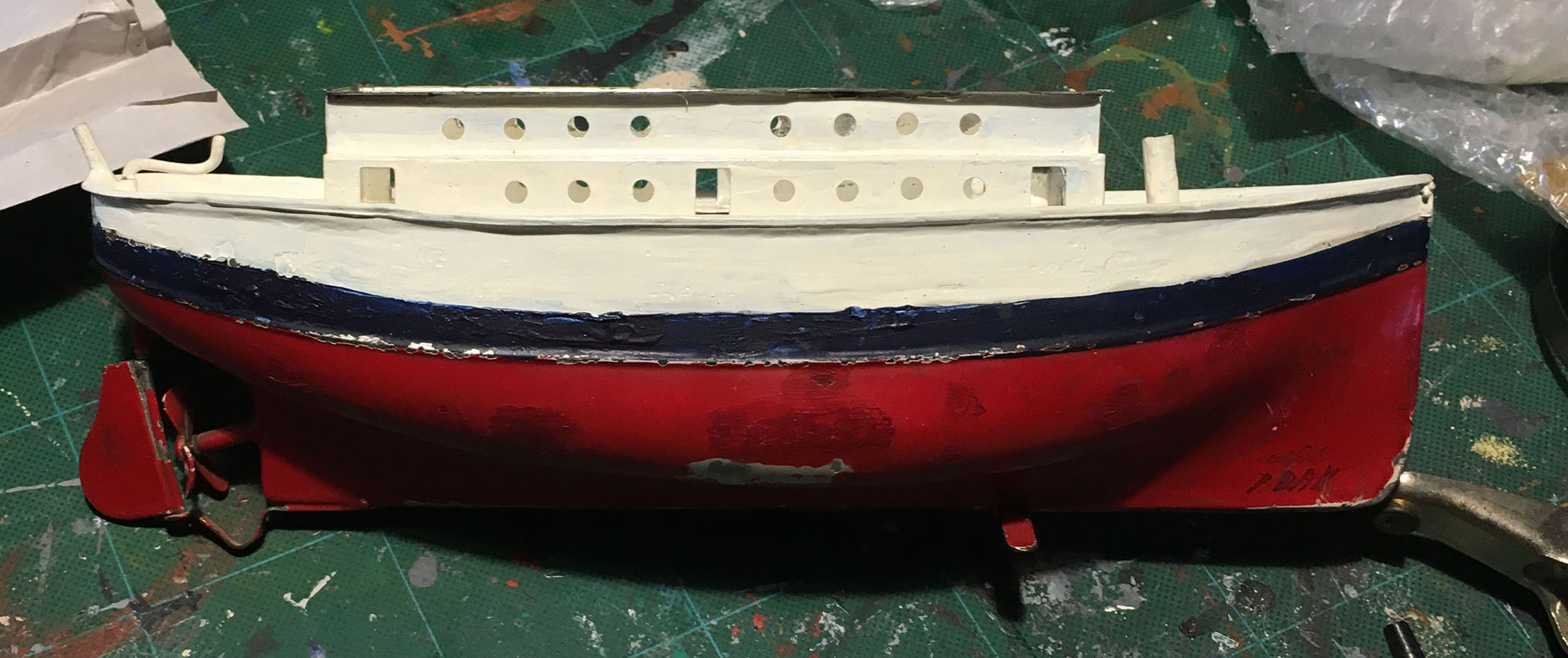

Nella foto qui sopra uno scatto fatto da Alberto, col giocattolo ridipinto in qualche maniera, parzialmente smontato.

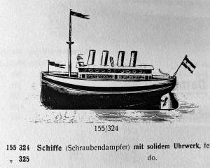

Nella foto qui sopra la pagina originale di un catalogo della produzione Bing di navi nel 1912 dove figura l’articolo che ho trovato.
Come potete osservare questa era la versione più piccola e più economica di una serie di transatlantici
che si potevano acquistare in diverse dimensioni e diversi prezzi , questa serie dotata di motore a molla
ma altre serie si potevano anche scegliere con motorizzazione a vapore vivo ovviamente per le dimensioni maggiori.

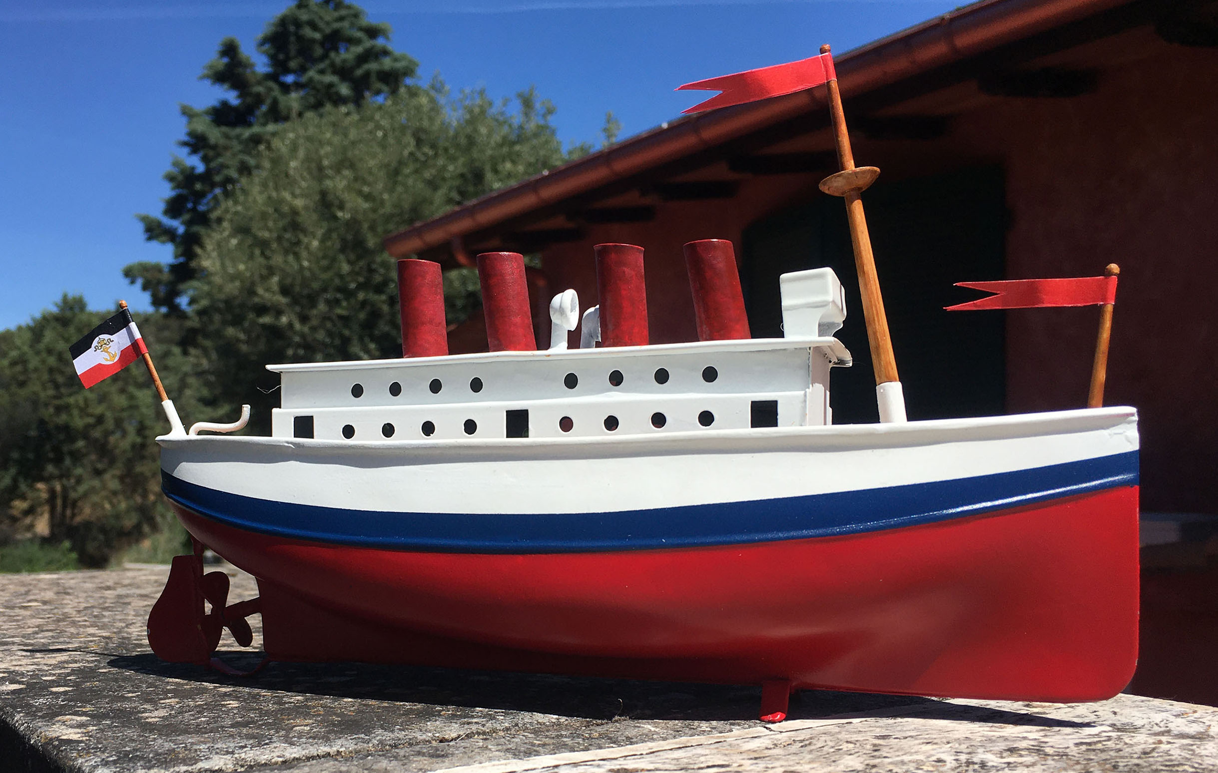

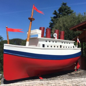

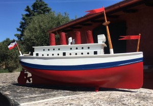

Apro il mio con un doveroso pensiero alla bontà d'animo di Paolo, che ha sacrificato un giocattolo pur in tristi condizioni, nella speranza purtroppo vana, che il suo amico si riprendesse
e anche al suo amico, quanto deve aver sofferto...
Di fronte allo strato generoso di smalto con la sottostante scrostatura c'era poco da fare, sverniciare tutto senza pietà. Impresa lunghissima a dire il vero
che non ho fotografato perché il piroscafo semi sverniciato mi ricordava troppo i barconi con cui dei poveretti, colpevoli solo di essere nati dalla parte sbagliata della frontiera, vengono a morire nei nostri mari.
Poi parecchio stucco, fondo, mascherature e colorazione a bombolette dello scafo, Paolo mi aveva chiesto di colorare fintolegno il ponte, fatto a pennello.
Purtroppo i camini già montati rendevano difficilissimo mascherare per riprenderli a bomboletta, li ho ripresi a pennello, ma non sono particolarmente soddisfatto del risultato.
Dimenticavo, prima di sverniciare ho smontato il motore a molla, guasto, proprio nella molla, nella speranza di trovare un orologiaio di quelli di una volta che potesse ripararlo
ricerca vana, il motore è stato rimontato senza molla.
Sono invece particolarmente soddisfatto di aver smontato la targhetta con la stampa del logo, ripulita delle sbavature di bianco precedenti senza rovinare la stampa originaria, una bella saponata e rimessa in posizione!
Messaggi: 588
Re: Transatlantico GBN Bing 1912
Messaggioda Coccobill 62 » 16 giu 2024, 10:29
Bravissimo Alberto, splendido lavoro, direi che il risultato è all’altezza dei migliori restauratori professionisti! L’albero maestro e i pennoni portabandiera sono stati ricostruiti in legno, nuove sono anche le bandiere ispirate per forma e disegno al catalogo originale. Il motore a molla si ricarica Introducendo la chiave nella terza ciminiera, la chiave originale purtroppo è andata persa. Vediamo appuntamento tra una settimana con il prossimo restauro…

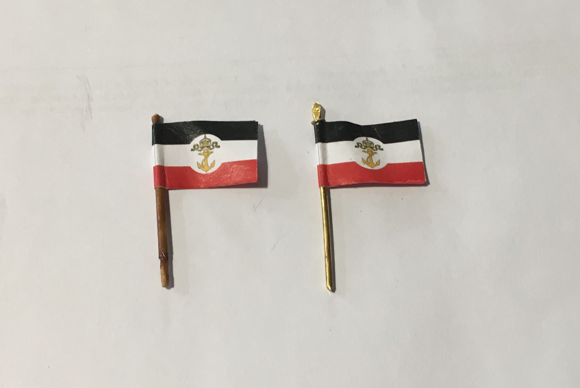

E l'ennesima bischerata dell'Alberto, urtando leggermente l'alberino portabandiera di poppa l'ho fracassato
ne ho rifatti due (così m'imparo!) uno ligneo come il precedente (destinato a rompersi presto) e uno su in tondino di ottone che ha esattamente il diametro del bicchierino in cui va infilato
non ho potuto realizzare la palletta in punta, pertanto ho optato per un più teutonica punta di lancia (non affilatissima per scelta :)
