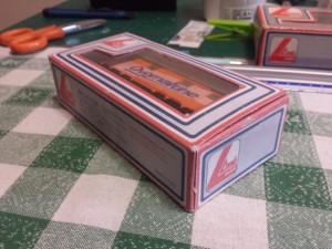

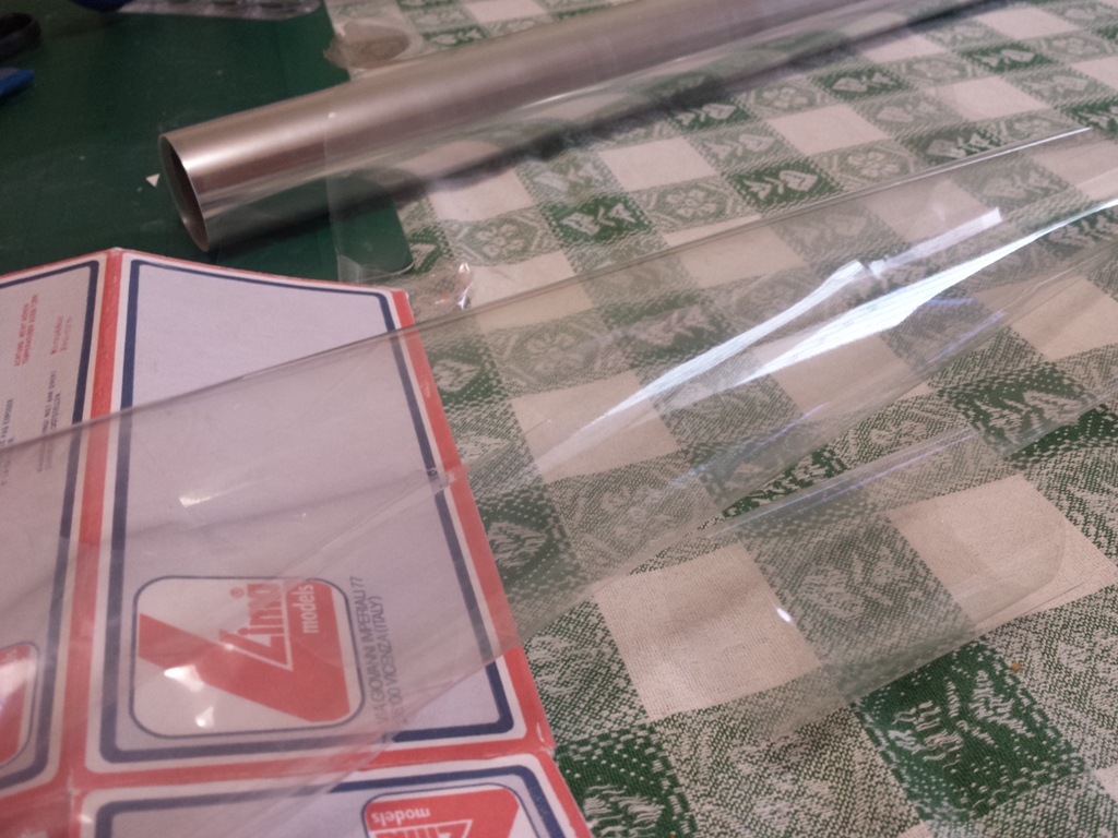

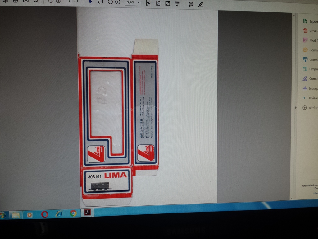

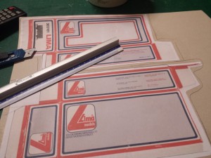

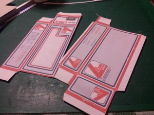

Messaggioda tanone » 14 mar 2020, 22:15

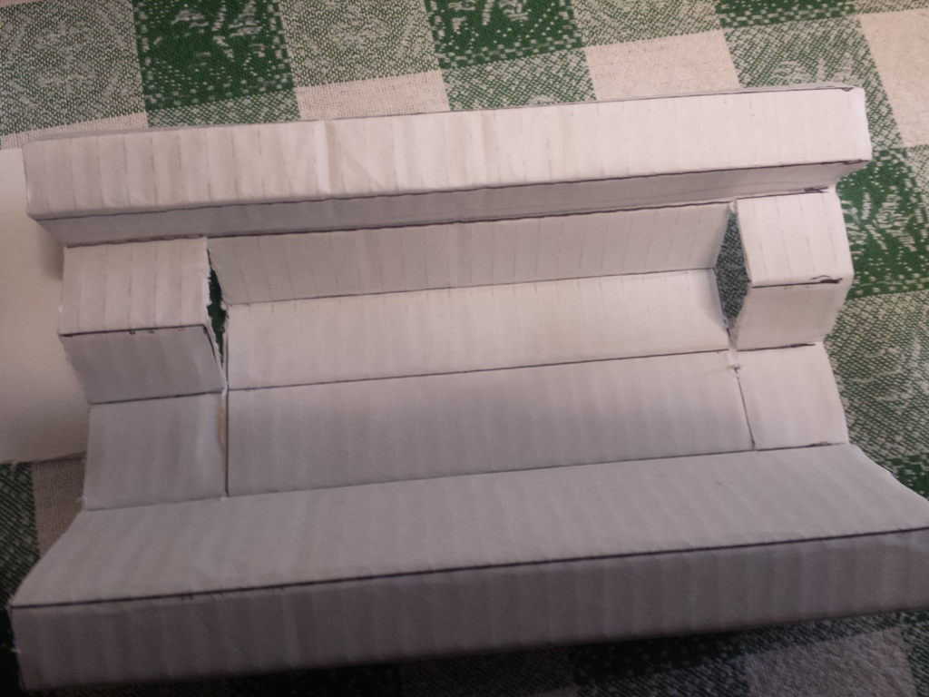

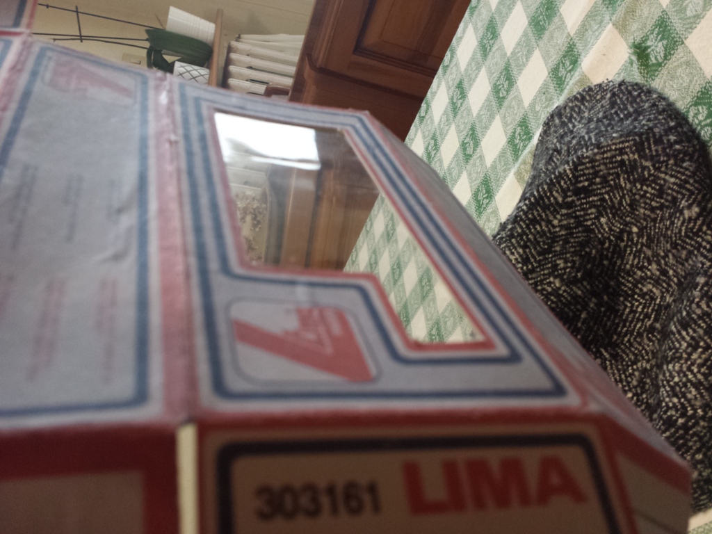

Vi mostro la sequenza di come fare le scatole della Lima partendo dalla scansione di una scatola campione fino alla finitura.
La mia stampante,dotata di scanner,stampa max formato A3 ,quindi per scannare una scatola campione bisogna farla in due riprese.
La mia stampante è una eco tank e le ricariche sono poco costose.
Materiale occorrente:
Stampante con scanner,cartoncino bristol, colla vinavil,taglierino, righello, metro,pellicola trasparente per confezionare regali,santa pazienza .
Spero ciò vi piaccia e sia di vostro gradimento.
Gaetano

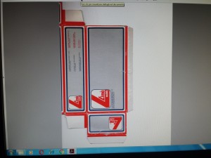

Hai stampato - mi pare di capire - su normali fogli ( A3 - A4 ) per stampante, che hai poi incollato sul cartoncino, vero ?
Nella quarta foto del secondo messaggio ( download/file.php?id=35611&mode=view ) la scatola in basso è quella originale, mentre quella in alto è la copia, vero ?
Ma perchè le dimensioni sono diverse ? Una tua scelta, oppure lo scanner riduce automaticamente, per qualche motivo le dimensioni.... oppure ancora la scatola piccola è derivata da una originale che non hai mostrato ?

Tricx ha scritto:Scusa qualche domanda: la tua stampante a colori è laser o a getto di inchiostro ?
E' a getto di inchiostro
Tricx ha scritto:Che cosa vuol dire "ecotank".... e cosa si intende (...in "soldoni"... ) per "ricariche poco costose" ?
La stampante è una Epson ET-2600.
E' provvista di 4 serbatoi dove vengono versati gli inchiostri che sono in boccette da 70 ml
La stampante è costata scontata all'Iper Rubicone 129 € con i flaconi compresi nel prezzo.
I flaconi per le ricariche costano 9,90 € ciascuno
La Epson garantisce 4500 pagine in bianco e nero e 7500 a colori con i 4 flaconi.
Risparmio medio 90% sui costi dell'inchiostro.
Tricx ha scritto:Hai stampato - mi pare di capire - su normali fogli ( A3 - A4 ) per stampante, che hai poi incollato sul cartoncino, vero ?
Stampa max formato A4 . Ho poi incollato su cartoncino
Tricx ha scritto:Nella quarta foto del secondo messaggio ( download/file.php?id=35611&mode=view ) la scatola in basso è quella originale, mentre quella in alto è la copia, vero ?
La scatola in basso più grande è una dei tanti formati che ha fatto la LIma per i suoi svariati modelli modelli
Quella in alto più piccola è uno dei modelli che ho riprodotto e non ho mostrato
La stampante riproduce le dimensioni reali.
