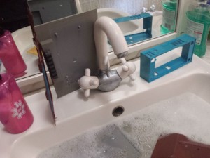

Ecco intanto i ruderi da aggiustare. Provengono dalla Sardegna (facevano parte di un lotto dove c'erano tanti binari e scambi Lima e non c'è stato verso di avere solo ibinari .Adesso sono qua e vediamo un pò)
Intanto gli ho fatto fare un bagnetto

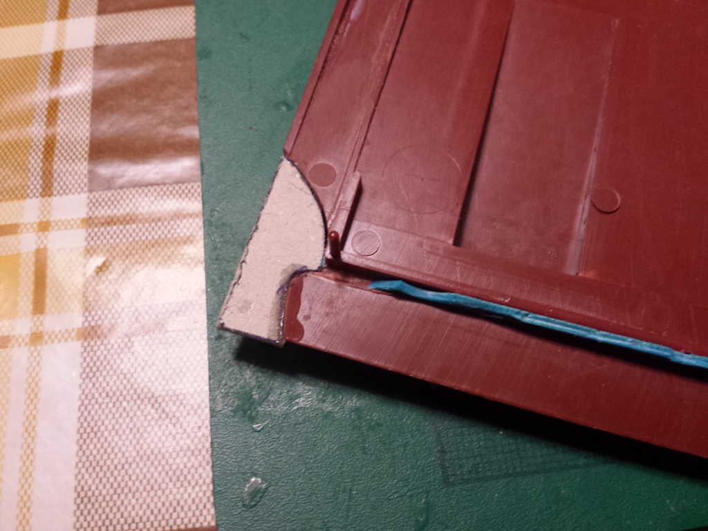

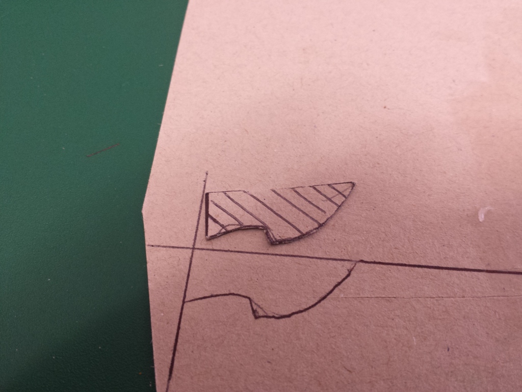

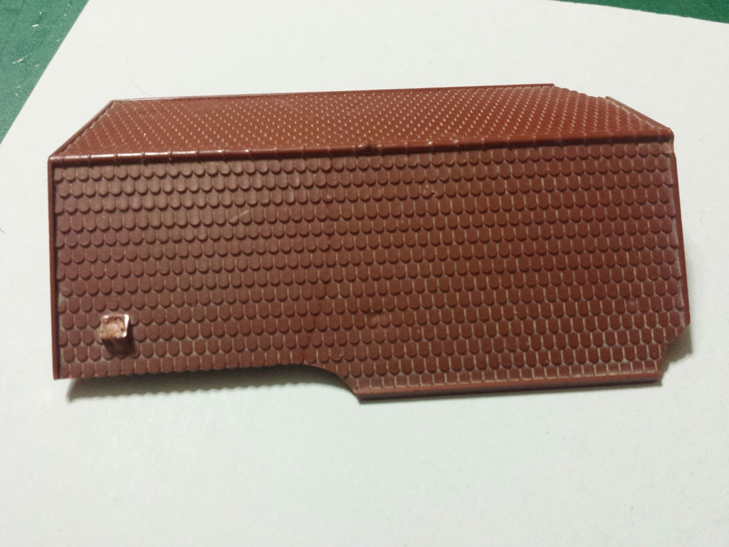

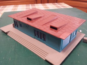

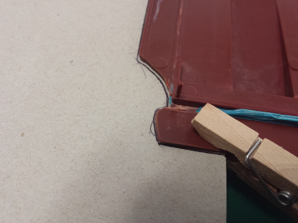

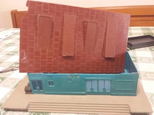

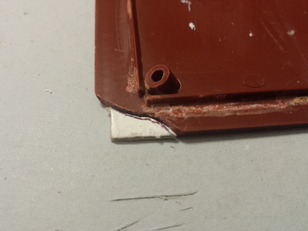

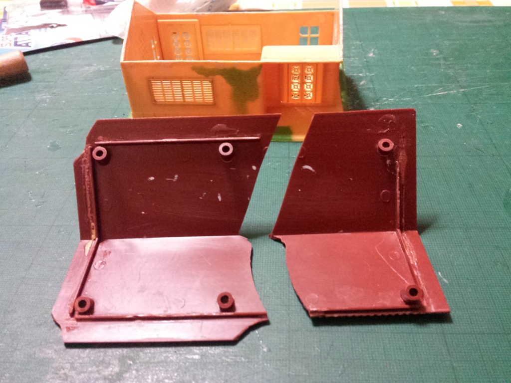

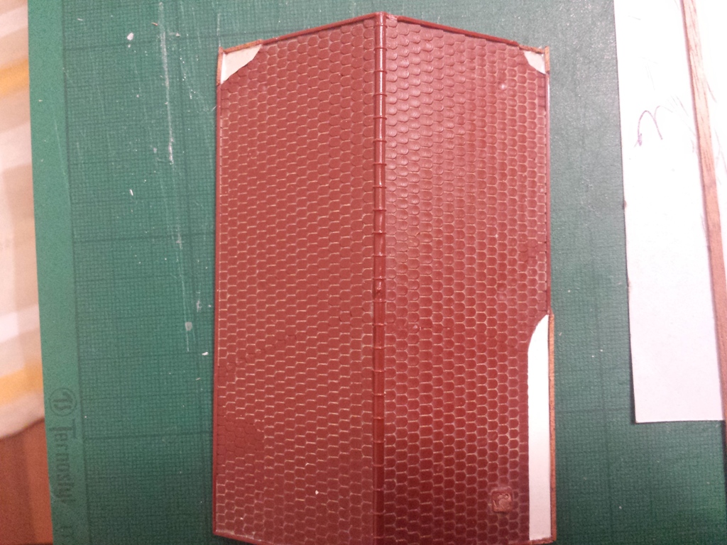

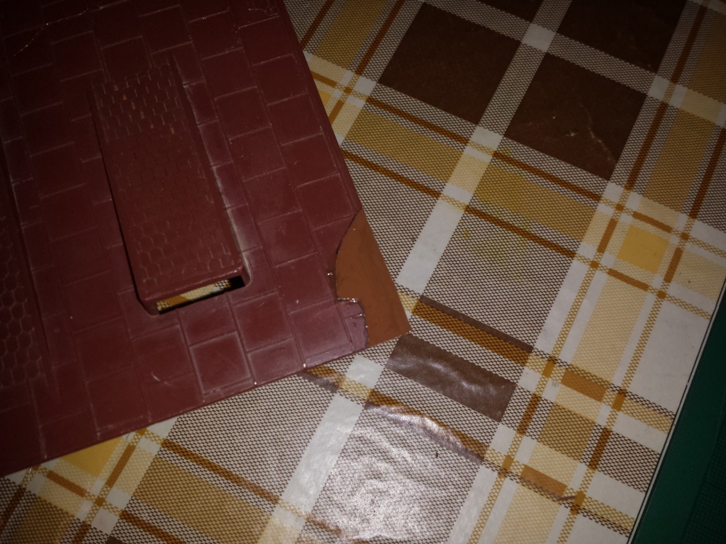

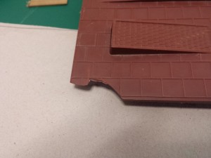

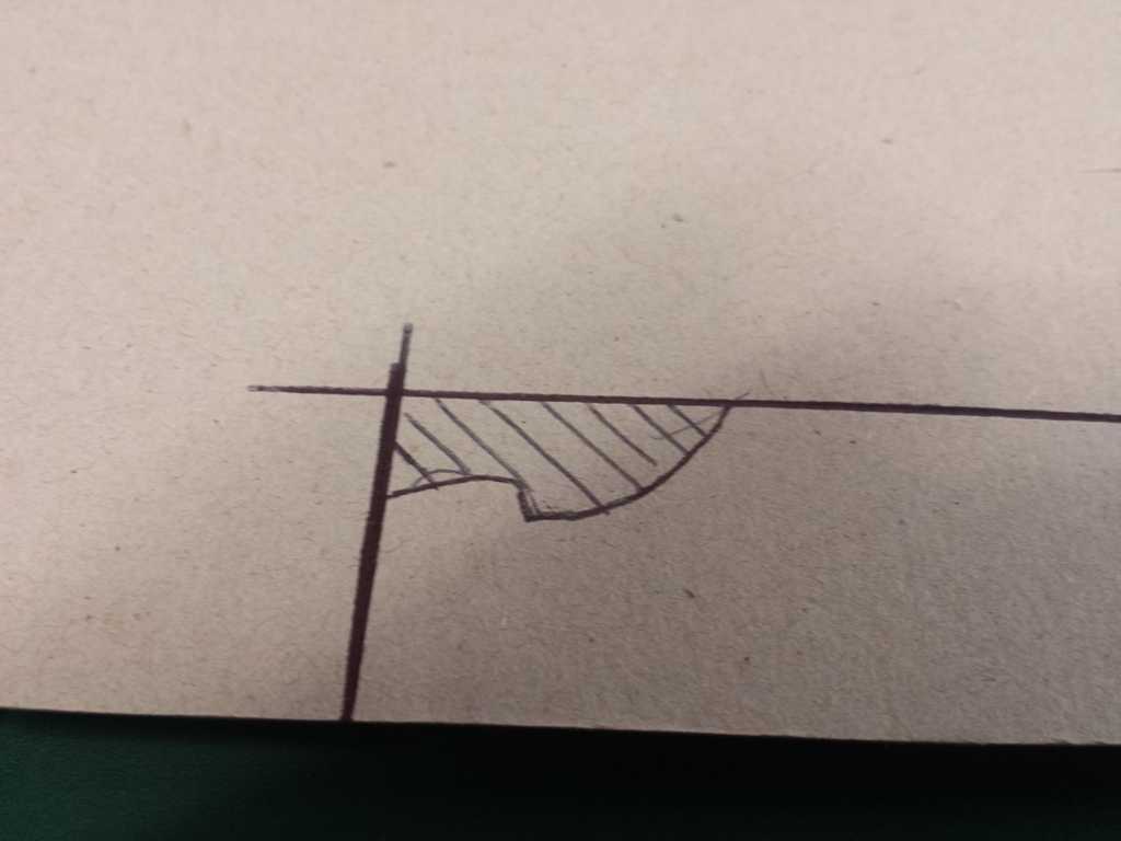

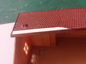

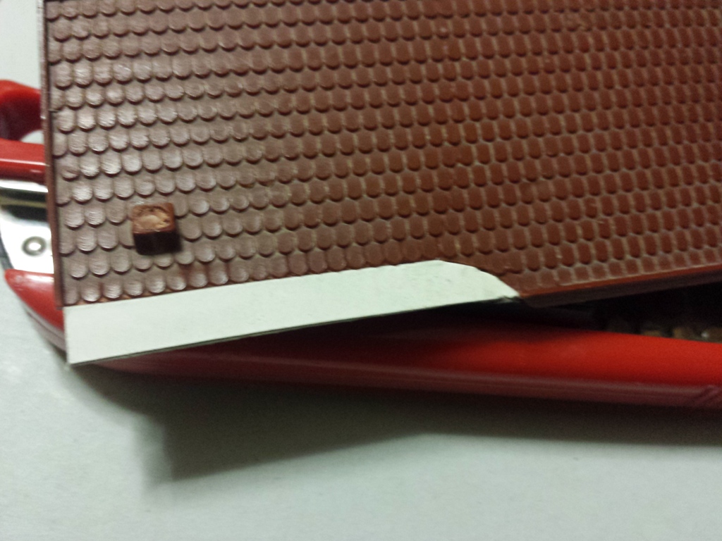

Oggi cerco di aggiustare + o- Lo scalo merci
Il tetto è stato sventrato e manca un angolo
Di seguito le fasi con le foto dell'aggiustaggio

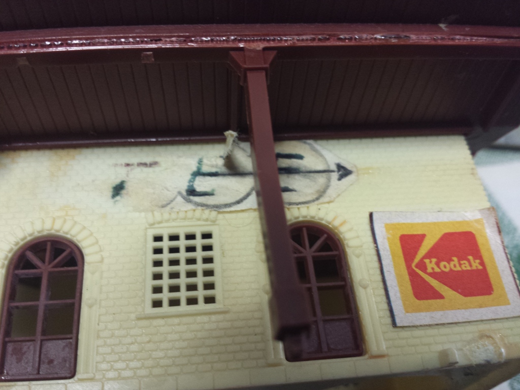

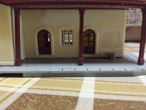

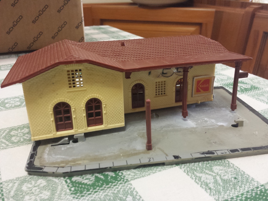

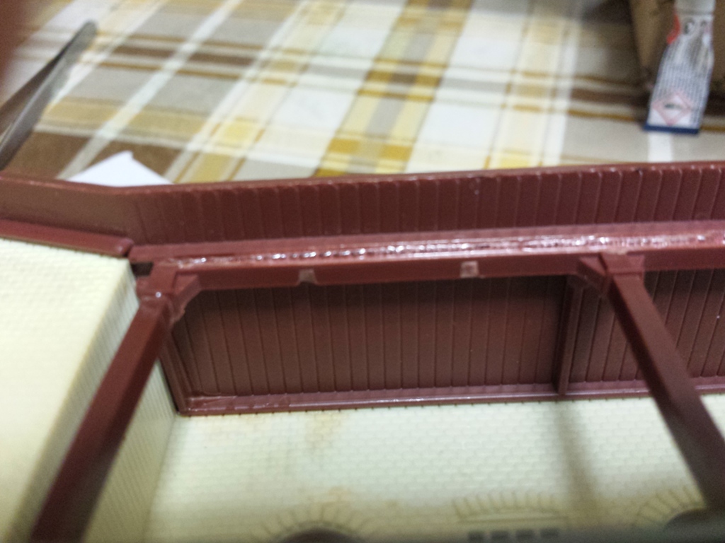

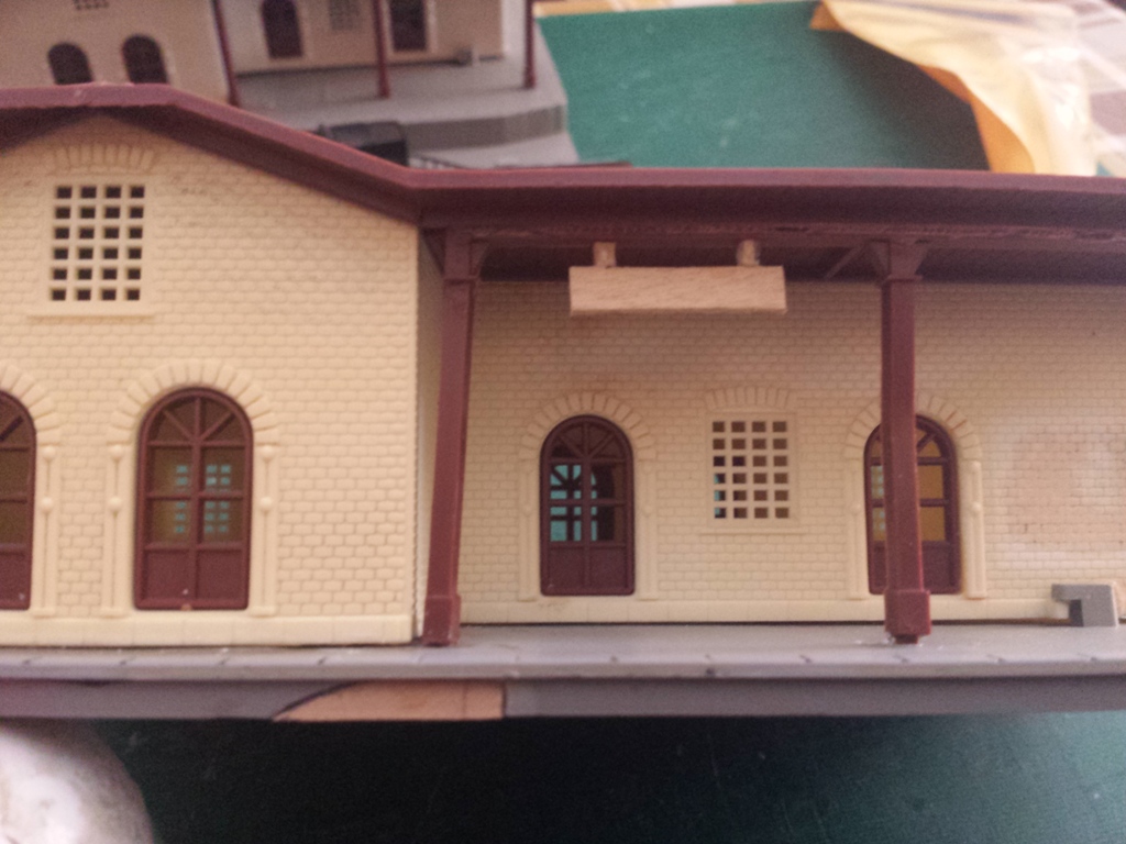

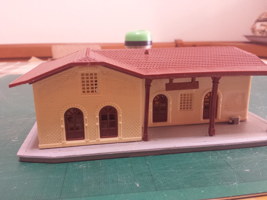

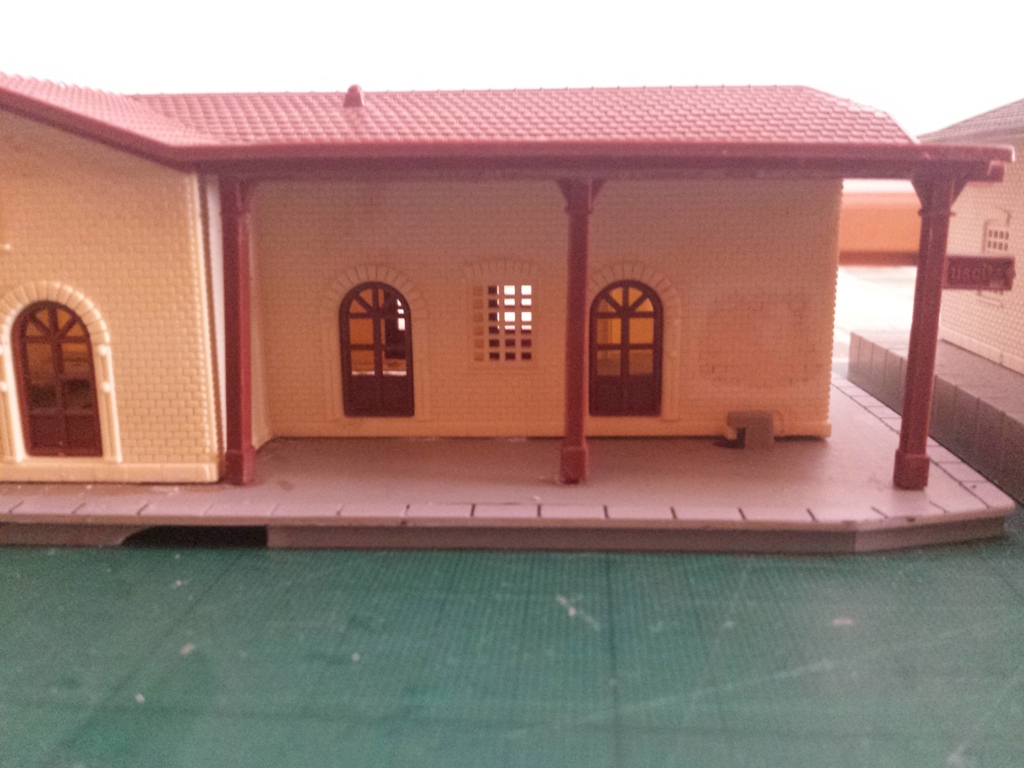

Oggi abbiamo la stazione di Lerino articolo 600045
Solitamente gli articoli Lima ,per quanto riguarda gli accessori tipo stazioni, scali merci abitazioni ecc erano parzialmente smontabili.
Ad esempio la stazione di Lerino ha il basamento che è smontabile dall'edificio . Si monta o si smonta con degli appositi incastri a baionetta.
I tre pilastri della stazione con le due insegne (uno per il nominativo della stazione e l'altro per l'indicazione uscita) erano indipendenti dal tetto e si incastravano al basamento su tre fori e sul tetto con una guida ad u.

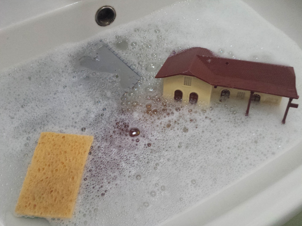

Orbene il basamento l'ho trovato incollato alla struttura con non so quanti tipi di collanti,un pilastro era rotto,mancava l'insegna per il nominativo della stazione,il muro frontale della stazione era tappezzato con un tentativo fuori scala di insegna pubblicitaria e con una scritta TEE con una freccia attaccata ed incollata su un pezzo di carta.
Dopo aver separato il basamento dalla struttura (era pieno di colla ma per fortuna si è staccato tutto senza far danno o rotture) ho provato a vedere se la struttura con i pilastri si poteva staccare perchè era stata incollata non in linea e ne sporge un pezzo per tre millimetri.
Purtroppo la colla in questione è attack .Ne è stato messo parecchio ed è proibitivo agire .Si puo rompere tutto.
Il basamento è stato imbrattato sui marciapiedi con il pennarello nero ed ha una rottura.
Ho messo tutto a bagno nel lavandino con acqua tiepida e sapone liquido.
Con una spugnetta per piatti ho cominciato a strofinare sul nero del basamento e piano piano è venuto via.ho agito uguale sulla scritta Kodak e TEE .Anche loro sono sparite ma è rimasto l'alone dei collanti ( chissà che cavolo di collanti avranno usato)
In seguito ho rattoppato la rottura del basamento e ricostruito + o- bene l'insegnae l'ho riposizionata
Ho incollato il pilastro ed ho riposizionato le mura su basamento con l'incastro originale che si è salvato dalle "furie".Prima però ho raschiato il pavimento del basamento per levare due o tre strati di vari collanti.
Il pilastro risulta un poco storto per la ragione precedente detta .
Ho quindi pitturato di grigio + o - simile parti del basamento e di marrone l'insegna
Morale della favola l'aspetto della stazione è migliorato ma non è da perfezionista io non lo sono. Infatti la stazione sembra stia sulle 23 causa lo slittamento dei pilastri ma non ho voglia di rischiare di spaccare tutto.
A seguito le foto varie del processo di salvataggio
e grazie per l'attenzione e la pazienza

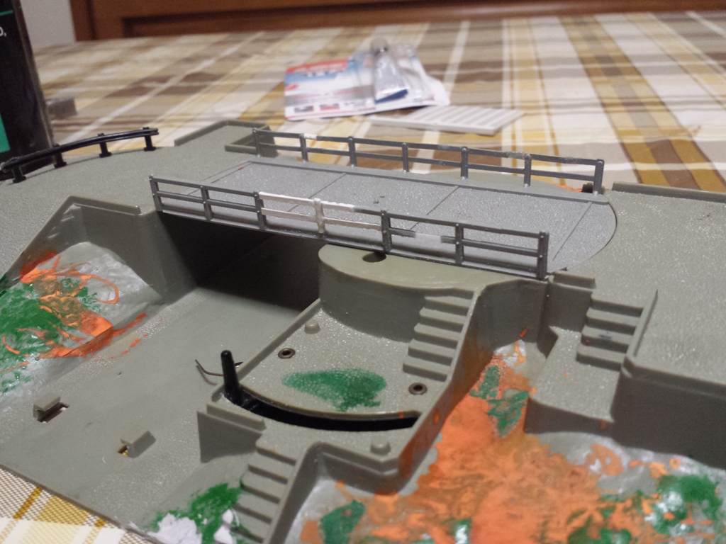

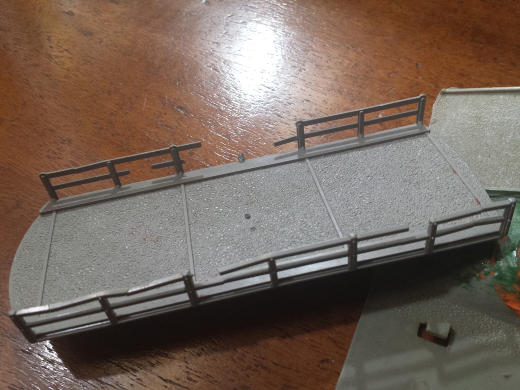

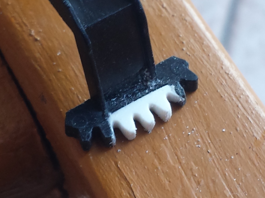

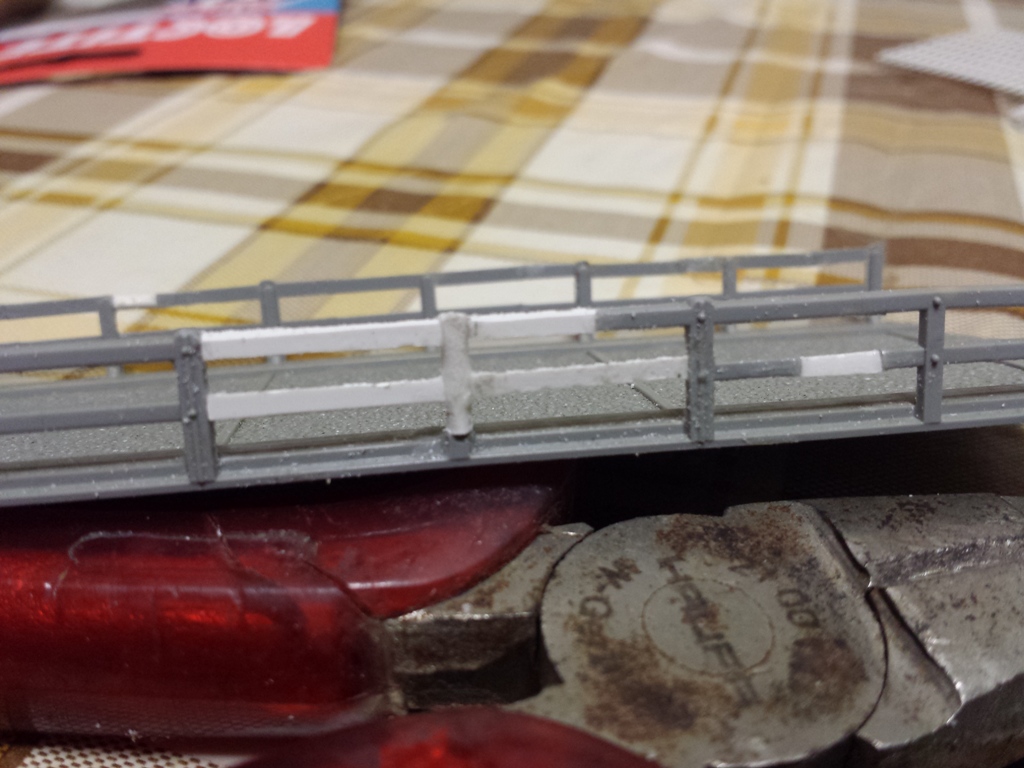

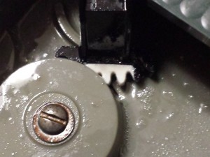

Girando per i vari mercatini dell'antiquariato o navigando in internet si trovano dei "rottami " della Lima a poco prezzo ma naturalmente in condizioni non buone .Essendo materiale di plastica e tale materiale risalente dagli anni 60 in poi si può ben capire di come questi "residuati" siano anche fragili.

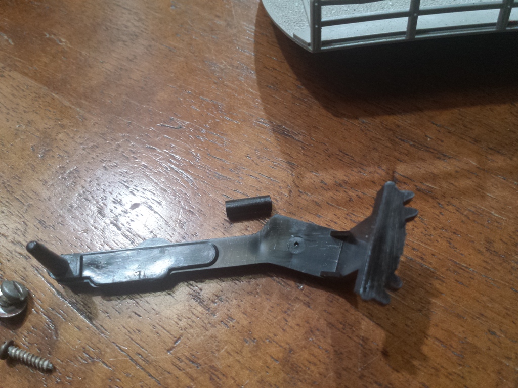

Ultimamente mi è capitato di trovare alla mostra scambio di Gambettola il ponte girevole della Lima articolo 600052. Era conciato proprio male (ringhiere del ponte rotte in più punti,leva di comando che fa ruotare il ponte con tre denti del settore dentato rotti. In più il perno di rotazione della leva rotto anche quello.)
Il ponte girevole si trova in giro in condizioni decenti + o- dai 30,00 € (buone condizioni con ringhiere un poco piegate o lese ma senza scatola originale) ai 50,00 € (tutto intatto e con scatola originale)
Ho deciso di prenderlo ugualmenteper cercare di rigenerarlo

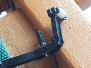

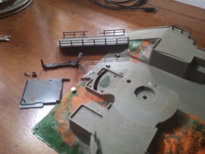

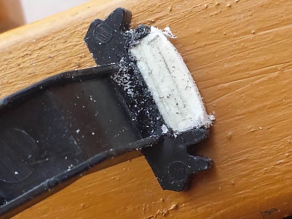

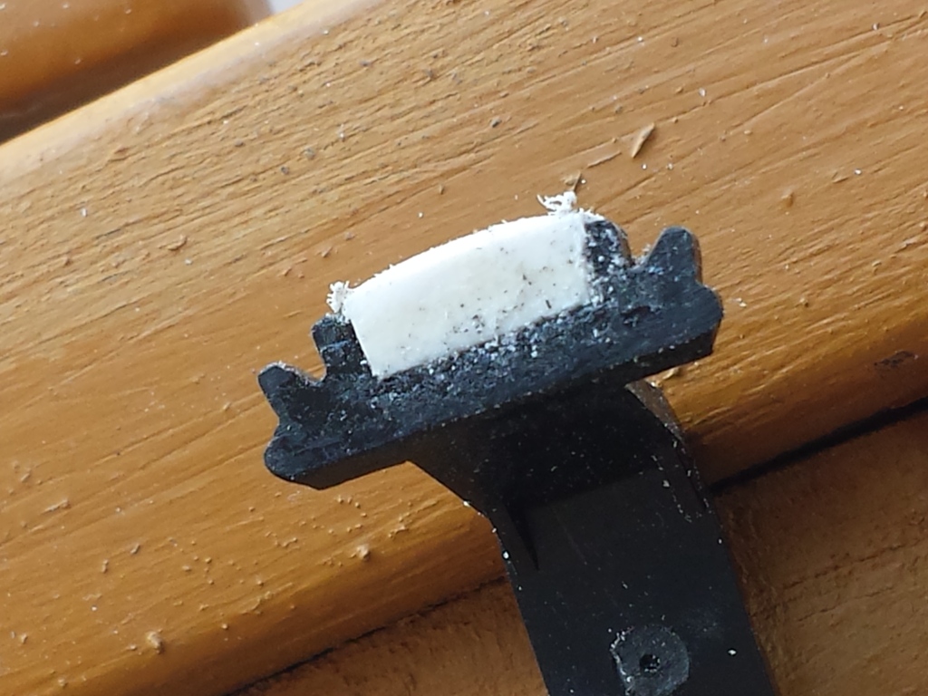

Per rifare i denti del settore con la leva ho dovuto "affondare" ulteriormente nella zona della rottura per creare una specie di basamento per i tre nuovi denti (fate conto che il basamento sia la falsa gengiva di una protesi dentale con tre denti).Perciò sono andato più in basso dei denti di 2-3 millimetri. Si sono formati così anche due lati verticali di spalleggiamento.
Ho così creato lo spazio per poter posizionare un rettangolo di plastica bianca. Il rettangolo è entrato nella sede creata leggermente forzato ed incollato con l'attack .In tale maniera il rettangolo è spalleggiato dalla struttura dove sono rimasti gli altri denti neri che si sono salvati. Ho raggiato con la lima la parte estrema di plastica per riprendere la curvatura estrema del settore dentato. Il settore integro ha sette denti .Quelli rotti sono i tre centrali. Con il calibro ventesimale ho misurato la distanza fra i due denti neri salvi ed ho riportato tale corda nel tratto esterno bianco dove "rinasceranno" i tre nuovi dentini. Con il seghetto ho intagliato 4 tacche profonde quanto il diametro di fondo dell'ingranaggio facendo riferimento ai denti neri .Con una lima ad ago a "v" o cominciato ad allargarmi piano, piano per creare l'evolvente del dente .Man mano, che mi allargavo nelle quattro incisioni , provavo, il settore dentato della leva con il settore del ponte fortunatamente integro per vedere se l' ingranamento procedeva bene.
Alla fine, quando mi sembrava di essere verso la fine del lavoro ho aggiustato il perno di rotazione della leva .l'ho incollato e in più al centro ho irrobustito il tutto con uno spillo (al centro il perno aveva un foro di mancanza di plastica ,l'ho usato per forare centralmente il perno e forare il corpo della leva). Ho quindi proceduto a rimontare il tutto per vedere se ingranamento era forzato o girava bene. Era ancora forzato .Ho limato ancora sugli evolventi e dopo altri due tentativi il ponte girava bene. Ho ingrassato il tutto .

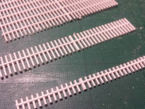

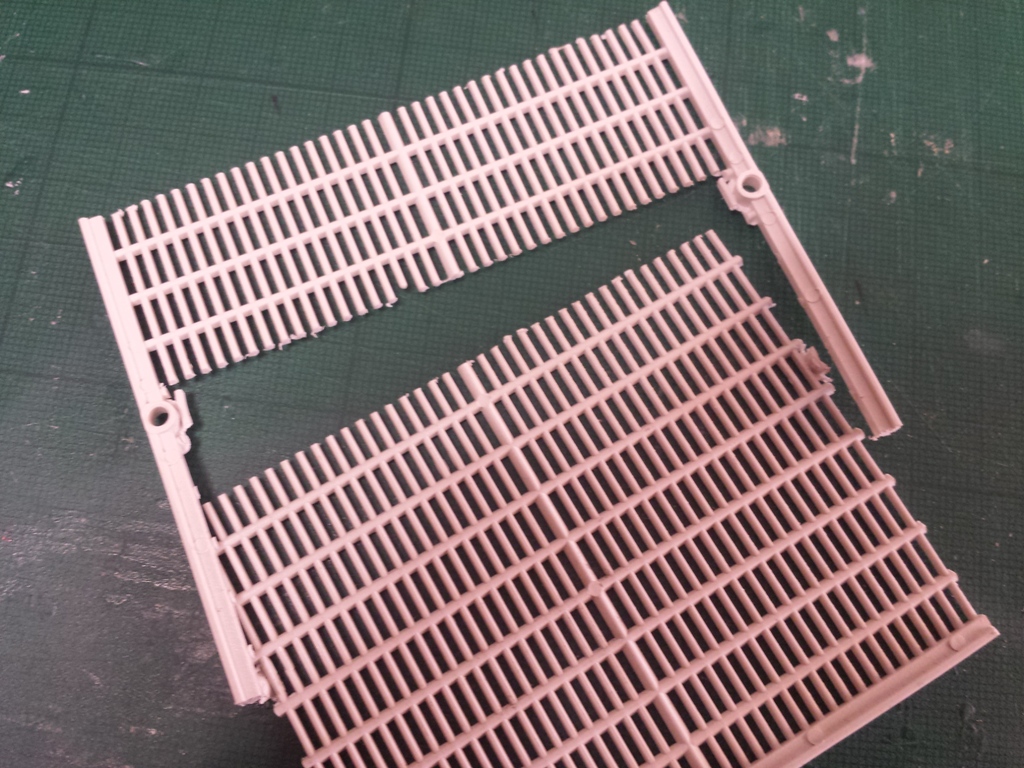

La ringhiera del ponte aveva più punti rotti e pezzi mancanti . Rovistando in casa ho trovato delle vecchie griglie di aerazione in plastica che mi aveva portato mio cognato. Sono ottime per fare scalette, staccionate. Ho quindi tagliato dei pezzeti di griglia che hanno le stesse dimensioni dei corrimano del ponte e le ho incollate.
Una mano di grigio e il ponte è finito.
La parte elettrica (il contatto apri-chiudi che si aziona sempre con la leva per far partire o fermare il treno) era apposto.
Diciamo che se uno ha un pezzetto di plastica,la colla ciano ,dei colori da modellismo e qualche cianfrusaglia di plastica il costo è diciamo zero per la riparazione

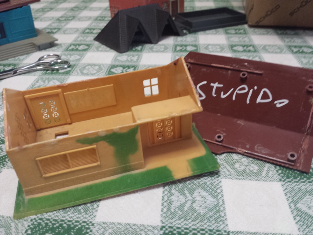

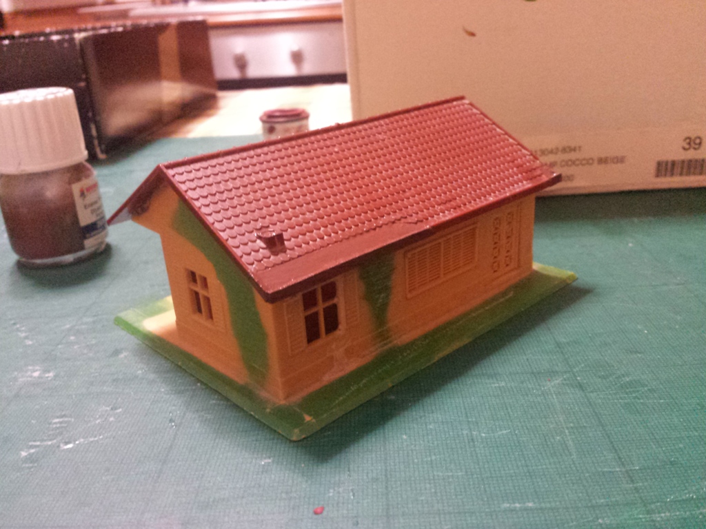

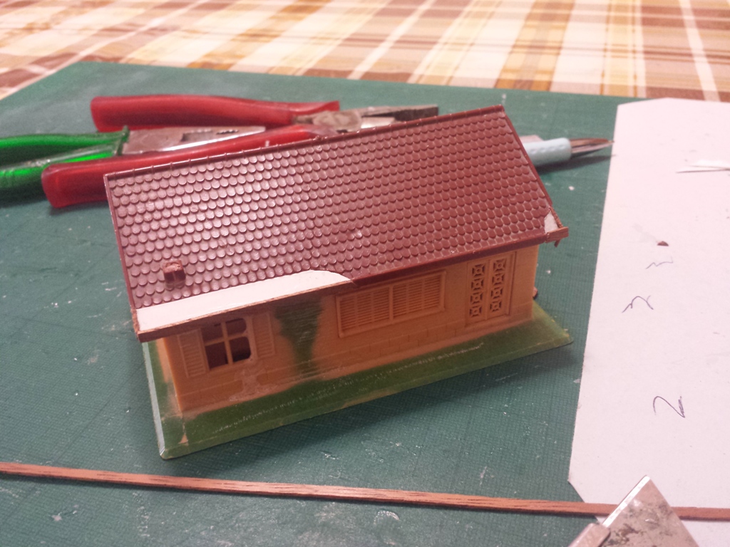

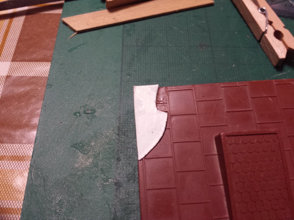

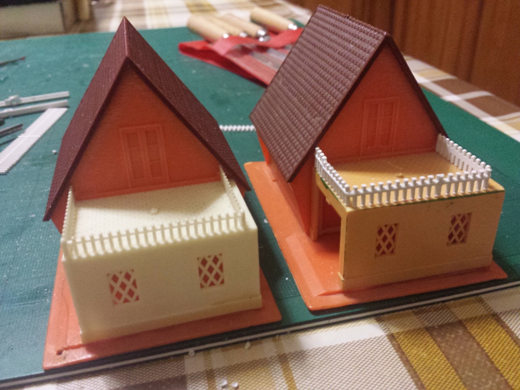

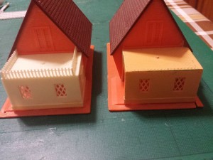

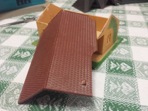

Ecco come ho riparato questa villetta della Lima
La casetta si presentava con tetto rotto in due pezzi e mancante di tre pezzi.
Prima cosa ho riunito con attack il tetto; poi seguendo lo stesso procedimento che ho fatto con il tetto dello scalo merci ho ricostruito i tre pezzi mancanti.
Con delle striscioline di legno ho poi costruito i contorni ,le grondaie.
Alla fine ho colorato i tre pezzi rifatti .Si nota che manca la "trama"delle tegole; è come se un tornado le avesse portate via (un bambin tornado)
