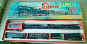

Tempo fa avevo acquistato questa scatola di avvio della Lima. Dopo il restauro posto qui le foto:
Ho visto che manca il trasformatore. Mi sapreste aiutare a capire quale modello poteva essere contenuto?

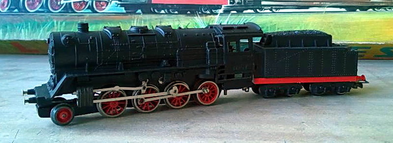

Ecco le foto della locomotiva:
E' un modello conosciuto e molto diffuso ma la versione mi è nuova anche se penso sia una della prime uscite. Mi sapreste aiutare a capire di che anno possa essere come anche la confezione?

la tua loco è sicuramente una delle primissime versioni poiché ha il blocco cilindri a pacco lamellare cioè costituito da tante lamelle metalliche unite a costituire il medesimo ;caratteristica costruttiva questa ,dei primi esemplari, inoltre i 2 respingenti anteriori sono cromati .
Non saprei dirti l'anno esatto ma dev'essere dei primissimi anni 60 ipotizzo 1962/63 .

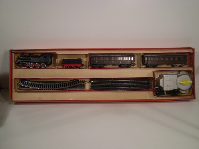

Quanto al trasformatore non penso che in tale scatola fosse contenuto un portapila (non credo che questo modello sia mai esistito con un motore a 4,5 volt )ma un trasformatore normale.
UN INDIZIO potrebbe venire da queste foto [lupe.gif] tratte da internet di una confezione analoga alla tua (ma contenente la loco italiana di fantasia con tender a 3assi ) questa confezione mi pare proprio contemporanea alla tua.
Qui si vede un insolito trasformatore d'argento con manopola ad ago di plastica gialla (ma tale trasformatore esisteva anche con cassa nera e manopola ad ago rossa).
Ovviamente non sono certo che il trasformatore contenuto nella tua scatola fosse proprio questo , probabilmente sì, ma con Lima non si è mai sicuri di nulla!
l'interno di questa confezione concettualmente è analogo a quella in possesso dell'amico Stefano, forse il trasformatore contenuto era uguale a questo?

Grazie Berto per le tue informazioni ;-) .
Cerchero un trasformatore uguale o simile per completare la confezione così dovrebbe essere corretto.

La tua locomotiva dovrebbe essere il primissimo modello del 1961 (forse 1960 se ha i carrelli tedeschi e le ruote del tender in metallo ) se invece sono di plastica è 1962 o 1963

Ancora: se i carrelli del tuo tender sono come quelli di questo carro:
download/file.php?id=20677&mode=view
....allora direi che il tuo treno è del 1960 Yellow_Flash_Colorz_PDT_02

Grazie per le precisazioni (3) . Ad una attenta osservazione infatti i carrelli sono come quelli del carro da te postato precedentemente e le ruote sono in metallo mi sa che è del 1960 come dicevi tu. Sono contento così sono riuscito a datarla :yahoo: .

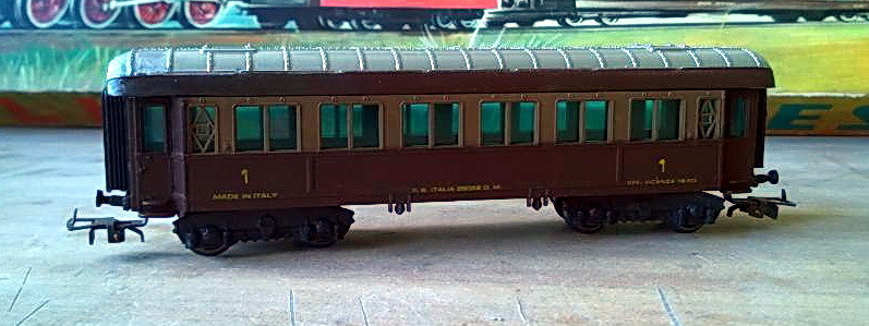

Ecco anche la foto di una delle carrozze:
I ganci sono quelli brevettati da Lima (avevo letto il tread precedente ma non l'avevo notato :shock: ).

Ho parecchie varianti successive di quella carrozza ma mi manca il tuo modello (splendido!).
Sugli agganci "brevetto Lima" fino a qualche mese fa e prima dell'intervento di Dario, ignoravamo tutto....ora escono come i funghi! :lol:
Saluti da Oliviero e congratulazioni per l'acquisto!
