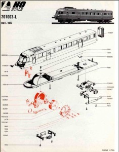

Vorrei modificare un modello di RGP Lima (lo so, non è un granché, abbastanza fuori scala, parecchi errori eccetera) ma comunque è un mio vecchio ricordo e ci terrei a migliorarlo in altezza, soprattutto.
E' davvero troppo alto rispetto alle norme nem, bisogna abbassarlo di un bel po' ed il cambio diametro ruote aiuterebbe non poco.
Il modello, tanto per capirci, è questo (il foglio ricambi l'ho postato grazie a Lima Tribute):
Il carrello ha un passo di 3,2 cm, il diametro delle ruote è mm 12.
Guardate il foglio ricambi che ho postato.
Bisognerebbe trovare un motore come il 1003-080, stesso passo, ma con ruote di diametro inferiore.
Qualcuno di voi saprebbe indicarmi quale potrebbe essere il "corrispondente" di ultima generazione Lima G, con ruote di diametro inferiore e magari brunite?
Anche se questo era imperniato sull'alto, non me ne importa...mi dovrei arrangiare.
Alla fine la mia domanda è se esiste in commercio, fra chi vende parti di ricambio Lima, un carrello con lo stesso passo di questo modello ma con le ruote più piccole di diametro, che so da 10,5 mm?
Se non avete un codice di articolo di questa motorizzazione, potreste indicarmi un modello anche più recente con carrello motore con lo stesso passo ma appunto con ruote di diametro inferiore?

La maggior parte delle motrici Lima "storiche" ovvero col motore "G" monta ruote di diametro 14,5 (circa).
12,0 (per i motori G) è già una misura "minima".
Un carrello con ruote piccole che mi viene in mente è quello del D 445 FS: diametro ruota 11,45 (misurate col calibro elettronico) ma il passo è solo di 2,4 cm
Io non conosco certamente tutti i modelli Lima ma dubito che tu possa trovare ruote più piccole, montate sui motori "G"
Il problema è comunque un altro. Ammesso che esistano modelli con ruote così piccole, saranno comunque poco diffusi e difficilissimi da trovare. I ricambi Lima attualmente sono più rari di quelli Rivarossi (almeno sulla "piazza" di Roma). Ultimamente ho trovato difficoltà a reperire delle semplici ruote di carro.
Aggiungo una considerazione: dici di voler abbassare "molto"(oltre 2mm) il tuo modello ma se montassi ruote da 10,5 al posto delle originali da 12, hai considerato che riduci l'altezza di solo 0,75 mm!
Forse potresti tentare di abbassare in modo diverso l'altezza "affossando" i carrelli entro la carrozzeria.
Non possiedo quel modello quindi lavoro di pura fantasia (devi controllare tu se la proposta è fattibile)
Domanda N1:
Sei in grado di controllare se a carrozzeria chiusa il cestello che regge il motore va a sfiorare l'interno dell'imperiale.
Oppure resta qualche mm di spazio vuoto?
Se c'è spazio allora potresti tagliare tutta la zona del telaio che sorregge il carrello motore e portarla più dentro provvedendo a creare (plasticard/resine epossidiche...ecc) un raccordo solido col resto del telaio (rimasto al suo posto).
NON C'è Spazio?
Allora devi eliminare la cupola che regge il motore e sostituirla con un diverso tipo di snodo (vedi tutti i locomotori a carrelli anni '60/'70 naturalmente montato più in alto (rotazione libera del carrello permettendo!)
