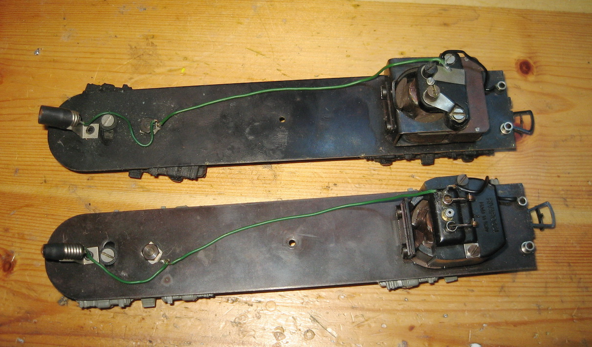

Messaggioda giorgio15 » 9 mag 2025, 17:09
Fm versione intermedia in plastica ma ancora con muso chiuso e incastro posteriore. ne ho 2 ,una con motore quadro a sfere e una con motore lamellare...è normale cosi o il lamellare non ci dovrebbe essere? non mi pare si sia affrontato l argomento in questo lungo thread
giorgio15
Messaggi: 123
Re: Help per antica Fairbanks Morse
Messaggioda Talgo49 » 9 mag 2025, 20:46
Il modello è autentico . Si tratta della versione del 1956 con motore SFN 736; è la prima versione con cassa in polistirene. Lo stesso anno fu introdotta la versione folle.
Per eventuali necessità future tieni presente che le variazioni nella FM furono molte e per identificarle correttamente non basta la foto del telaio.
Tienila con cura perchè è un pezzo raro.
Messaggi: 1927
Messaggioda giorgio15 » 10 mag 2025, 0:11
Talgo49 ha scritto:Il modello è autentico . Si tratta della versione del 1956 con motore SFN 736; è la prima versione con cassa in polistirene. Lo stesso anno fu introdotta la versione folle.
ciao,ero convinto che il passaggio dal lamellare al motore quadro coincidesse con l abbandono della bachelite...invece non è cosi
