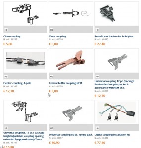

Per par condicio, parliamo pure di Agganci Roco.
Ho fatto uno screenshot dal loro catalogo, dove si vede quell'aggancio strano, copia del kurzkupplung by Maerklin.
Posso assicurare, avendoli provati tutti e due, e anche l'uno con l'altro, che funzionano bene insieme e mischiati con agganci standard.
E poi 50 pezzi a poco più di 40 euro, è affordable (buon rapporto qualità prezzo).
Interessanti anche le altre proposte by Roco.
