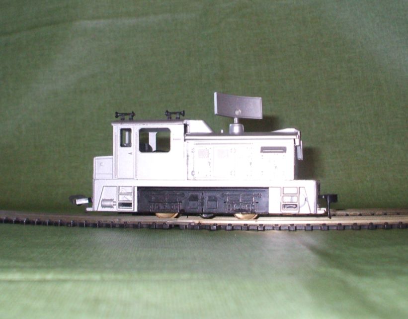

Io fino ad un pò di tempo fa avevo la loco in attachment e la mia esperienza è stata simile a quella di Giorgio nel senso che andava per un pò e poi si fermava e poi riprendeva.
Le prove che feci furono queste:
-Ho messo un'altra loco sui binari quando c'era anche questo e l'altra loco andava sempre, nonché rallentava quando anche la Tyco partiva/ripartiva (a causa del doppio assorbimento di corrente, io credo).
- Ho aperto la Tyco, gli ho pulito i carboncini e soffiato dentro (aria dalla bocca) ed il problema non si è più ripetuto.
Una cosa strana è che quando l'ho aperta è caduto un piccolo coso nerastro e che sembrava una briciola di plastica. Beh, non so dov'era prima e se era al suo posto o meno ma quando ho richiuso la loco ed ho detto 'sperem' questa andava benissimo.
Una cosa strana è che ne avevo due ed erano lente, costanti ma lente... chissà se era la loro reale velocità o meno ma... le ho vendute! -1-
Erano Made in Hong Kong.
Altro non saprei.
Bye
