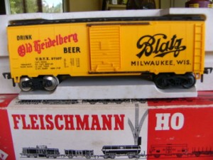

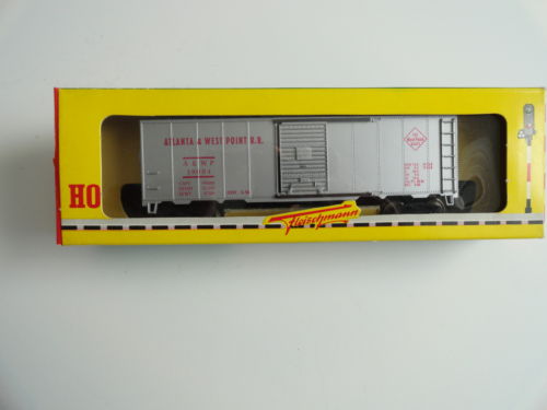

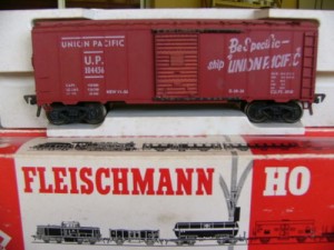

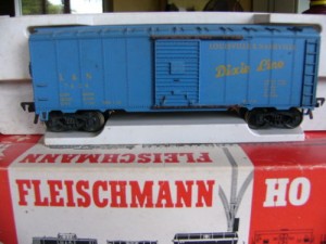

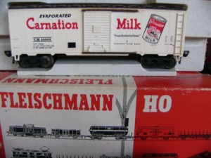

Nel 1965 furono introdotti 5 Box Cars High-Vol in plastica (piuttosto tristi e con tampografie pietose, ma valgono piu' degli altri perche' piu' rari):
UP Be Specific (65-67), L&N Dixie Line (65-69), Carnation Milk (70-73), Atlanta&West Point (65-69), Blatz (70-73).

Allego le immagini dei carri a me precedentemente ignoti:
Questi corrispondono esattamente a quelli elencati da Roaringanna, ce ne sono altri? Corrispondono a quelli fatti per la ditta giapponese o si tratta di modelli diversi?
