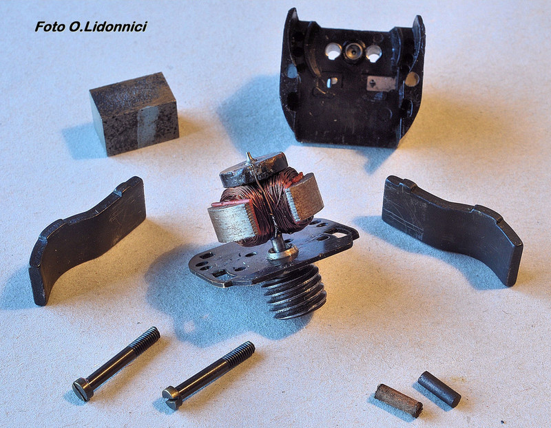

Mi hanno regalato una vecchia loco americana RR (non dico quale finchè non riesco a ripararla....ma è messa mooolto male! :x )
Ora si è attuato il peggiore dei miei incubi modellistici, che mi tormenta da quasi cinquanta anni :shock: :
HO DOVUTO SMONTARE IL MOTORE A PALLINI! :roll: (x) :roll:
LA PROVA DEL MISFATTO
Non ho potuto farne a meno: c'era da saldare un polo saltato e comunque prima di aprirlo avevo già notato che alcuni pallini erano fuoriusciti dalle sedi (ma come può essere accaduto? :? )
Ora sono passati almeno 20 anni dall'ultimo motore a pallini rimontato e non ricordo il numero dei pallini!
Ho recuperato 12 pallini in tutto. Prima di danneggiare le mie coronarie nel rimontaggio devo essere sicuro del numero .Chi conosce l'esatto numero e me lo comunica avrà la mia imperitura riconoscienza -2- -2- -2-
Speranzosi saluti

Oliviero,
Dato che le tolleranze sono minime è facile accorgersi se ne manca uno e impossibile metterne uno in più.Io ho sempre fatto così e mi sono trovato bene (nella notte dei tempi)

Messaggioda roaringanna » 24 giu 2011, 3:43
Non molto tempo fa qualcuno (Massimo forse?) ha dato il numero che cerchi (anzi i numeri, perche' sono diversi sopra e sotto), ma non ricordo l' argomento e non riesco quindi a ripescarlo.
Comunque, il suggerimento di Luciano e' giustissimo, non si puo' sbagliare. Un po' di grasso sulle calotte facilita molto l' operazione.

Messaggioda Massimo » 24 giu 2011, 11:12
mi pare 5+7 ma non ne sono più assolutamente sicuro.
In ogni caso il consiglio di Hiawata è perfetto.

Messaggioda Oliviero Lidonnici » 24 giu 2011, 13:16
Massimo ha scritto:mi pare 5+7 ma non ne sono più assolutamente sicuro.
Concordo sulla Dockside 98 Yellow_Flash_Colorz_PDT_02
Grazie ragazzi per la vostra buona volontà ma non mi sono spiegato bene:
Non tenterò di montare il motore se non sono certo di avere abbastanza pallini!

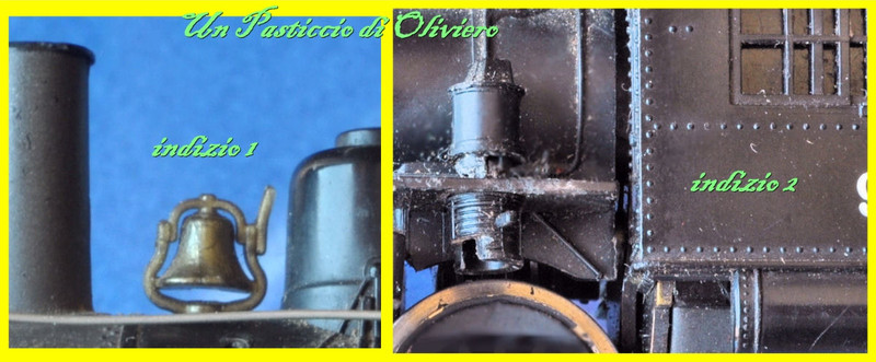

Non è L B&O /R ....per dimostrarlo ed aiutarvi, vi mostro due particolari che certamente vi metteranno sulla buona strada.....
Vi avevo detto che è molto rovinata però si riconosce facilmente ....è la... del 1961
-1- -4- Yellow_Flash_Colorz_PDT_02 -4- -1-
Oliver

Messaggioda Gabriele » 24 giu 2011, 14:58
...SHIFTER 040
Gabriele

Messaggioda Talgo49 » 24 giu 2011, 16:40
Dai Oliviero! È troppo facile dancing . La 98 e la 96 avevano lo stesso motore, telaio, assi, ecc., pertanto non è possibile distinguerle dalla sola vite senza fine. Comunque gira di 90 gradi quella campana, altrimenti il povero macchinista coma fa a tirarla? laught16 laught16
