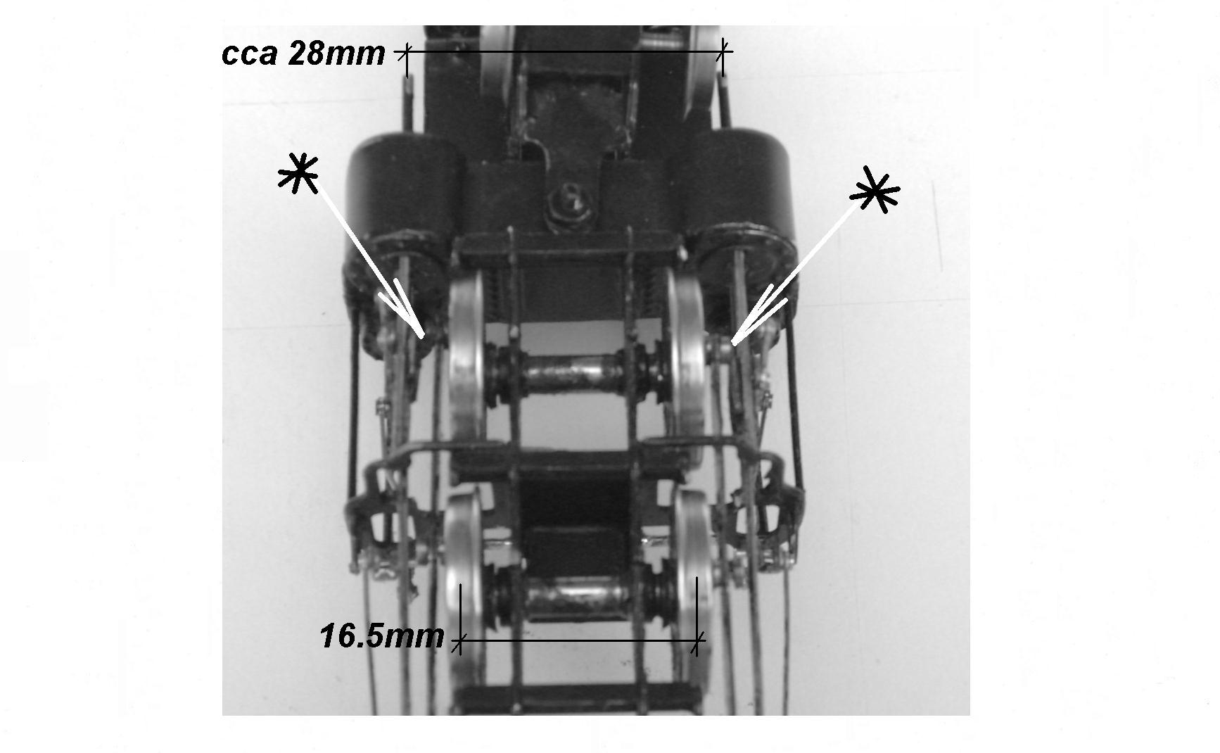

Credo che prima di fare certi commenti (sul modello della 685), e comparazioni con la vera 685, dobbiamo sapere certe cose!
- il binario in HO e 16.5mm
- poi ci sono i spessori delle ruote e biellismo.
- cosi risulta che interasse tra due cilindri (assi stantuffo) e cca 28mm( andate a misurare anche altri modelli)!
- la "carrozzeria" del modello in HO ci da larghezza della cabina cca 30-31mm (perché la "sagoma Italiana" e più piccola)!
Vedendo il modello di testa, risultato sono i "borsoni".
Penso che probabilmente la stessa Rivarossi, per evitare queste differenze faceva modelli in scala 1:80!

Messaggioda crhav » 25 dic 2011, 20:00
Non e proprio cosi come hai detto ma la foto allegata chiarira tutto!

Messaggioda romeo » 25 dic 2011, 23:50
Mah,mi sa che la foto conferma invece quello che penso. I bottoni di manovella potrebbero essere rimpiccioliti, creando spazio, o, ancora meglio, utilizzando perni con la svasatura . Insomma, in sede progettuale la cosa si poteva definire molto meglio. Saluti
