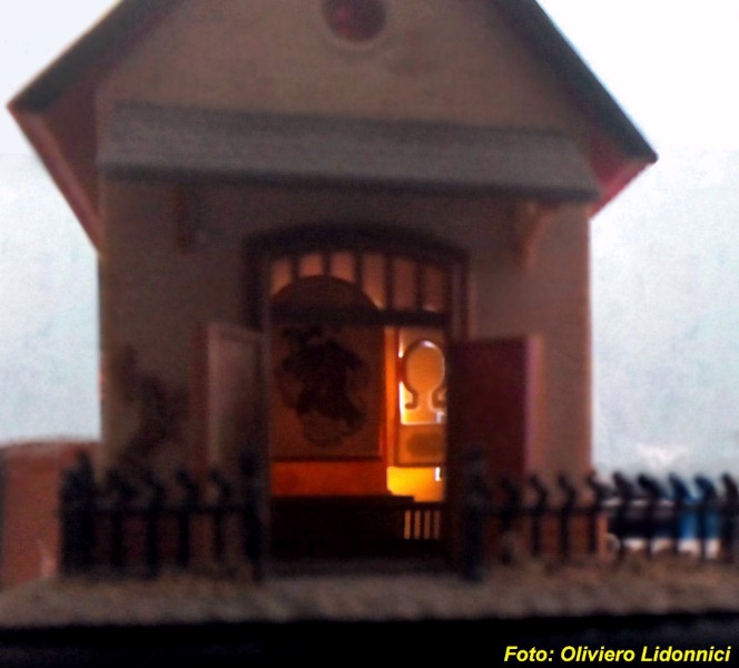

Volevo complimentarmi con Oliviero per la sua bellissima chiesetta Faller con tanto di interni :-o . Avevo ancora visto il modello in questione in alcuni plastici e avevo notato anche i bellissimi interni ma non sapevo che li avesse fatti Faller di serie. Davvero belli e ben fatti! Io ho comprato una piccola chiesetta da mettere sulle montagne ma della MKD/Jouef e penso che trarrò spunto dalle tue foto per realizzare gli interni anche sulla mia :D .
Credo che la campana fosse azionata da questo dispositivo che permetteva di azionare ritmicamente accessori come campane o luci.
Grazie Talgo49! Credo proprio che il meccanismo sia quello. Guardando con una pila nel buco della base le forme mi sembrano proprio corrispondere al disegno che hai postato. Darò ulteriore conferma con una foto quando la smonterò. Non credo in ogni caso che la modificherò molto e mi limiterò a rendere il meccanismo interno accessibile per la manutenzione e a ricostruire le parti mancanti. Solo la base dovrò adattarla alla superficie dove verrà posizionata.
Re: CASETTE FALLER DISTRIBUITE DA RR
Messaggioda Oliviero Lidonnici » 6 gen 2019, 21:51
berto75 ha scritto:Ringrazio Oliviero per averci [lupe.gif] mostrato l'interno :yahoo: della sua meravigliosa chiesetta una vera fonte di sorprese pure il simbolo dell'alfa e dell'omega !!
....... l'insieme ,specie a chiesa illuminata, è veramente di grandissima potenza suggestiva. berto75
Tartaruga87+ST ha scritto:............Volevo complimentarmi con Oliviero per la sua bellissima chiesetta Faller con tanto di interni :-o . Avevo ancora visto il modello in questione in alcuni plastici e avevo notato anche i bellissimi interni ma non sapevo che li avesse fatti Faller di serie. Davvero belli e ben fatti! ..... penso che trarrò spunto dalle tue foto per realizzare gli interni anche sulla mia :D .

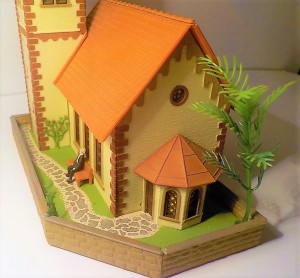

Si! la chiesetta mi è sempre piaciuta e l'avevo posta al centro del plastico con davanti un figurino Preiser di prete che legge il breviario uscendo.
Peccato che non abbia a disposizioni foto migliori (troppa fatica predisporre piano forato con microlampada alimentata - cavalletto per la posa, fondale, lenti addizionali, illuminazione con effetto "notturno"..... ecc, ecc (x) )
Per ora accontentatevi di questa :oops:
Chiesetta Faller 298/F

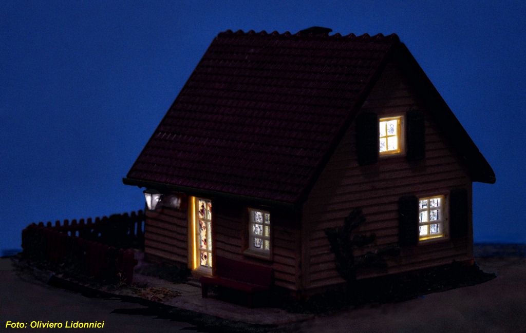

Certamente l'effetto delle villette illuminate "nella notte" è suggestivo:
Faller 259/F in notturna

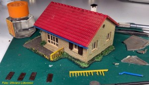

Effettivamente i vecchissimi modellini in cartoncino (stuccato e dipinto) e masonite erano molto belli (come in effetti lo erano i "costosi" Modital, ma la bellezza (ed il costo ) dei suddetti erano determinati dal fatto che fossero prodotti praticamente artigianali, quindi fatti a mano e curati. I modelli (relativamente :lol: ) più recenti appaiono meno affascinanti perchè si capisce che sono di plastica......finchè si vede la plastica. Il problema è che i modelli (in scatola di montaggio) non ci si dovrebbe limitarli a montare ...e basta... ma andrebbero stuccati, dipinti ed accessoriati in modo artigianale, come si faceva con quelli di cartone.
Vediamo come "di necessità virtù" si presenta un modello andato in frantumi, ricostruito e ritoccato (pur se solo parzialmente)

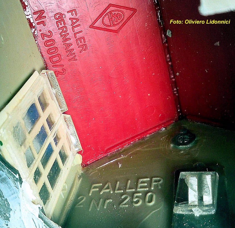

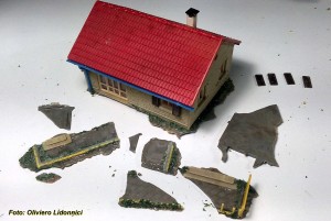

La plastica, vecchia di quasi 60 anni si è deformata; divenuta fragilissima è andata in frantumi, bisogna raddrizzare, ricostruire e stuccare le crepe e le parti mancanti
Ma quale modello è? (....era) il Nr.200/D oppure il Nr.250?

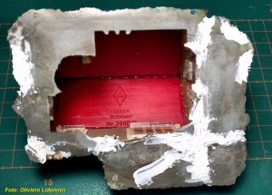

La base incurvata e frantumata viene ricomposta in piano. Ovviamente si creano delle crepe e dei vuoti che andranno integrati e stuccati.
Il "flock" è utilissimo per riempire e irrobustire le crepe (ovviamente incollato con un buon mastice).
Lo stucco per modellismo, oltre che riempitivo, si dimostra un discreto collante e utile irrobustimento di parti indebolite

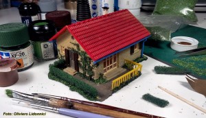

La ringhiera che circondava la casa è sbriciolata, con quello che resta si può ricostruire solo una parte della recinzione
Sostituiamo la parte di recinzione mancante con una bella siepe, realizzata con spugnetta abrasiva da cucina, integrata con flock, erbetta statica e lumeggiature a "pennello asciutto"
Ho velato il tetto e ridipinto la base ma ho lasciato le pareti del colore della plastica. Ho dato importanza all'ingresso con due barrette di plasticard, dipinte in grigio opaco, che dovrebbero simulare due pilastrini in cemento.
Il modellino ricostruito è finito.......ma si potrebbe ancora migliorare
Le casette appoggiate affrettatamente su un rozzo foglio di masonite, appena sporcato di verde, già fanno un bell'effetto.

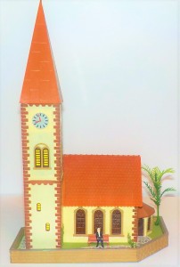

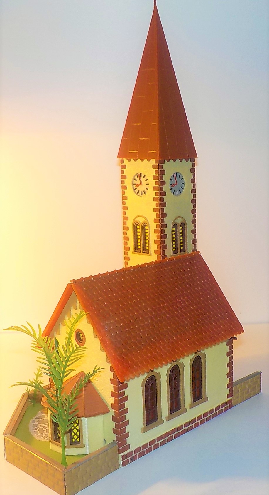

Questa è una delle chiesette Faller ANNI 60 quindi un prodotto sicuramente importato all'epoca dalla RR.
come tutti gli edifici Faller è molto ben curata nei dettagli .
SE non ricordo male nella confezione c'erano 3 diversi tetti del campanile intercambiabili (di cui uno a cupola orientale stile bizantino)
Per una sua valorizzazione ottimale la chiesetta andrebbe illuminata all'interno; la luce infatti mette in risalto le vetrate in plastica trasparente arancione.
-4- a tutti berto75
il prete sta meditando nel giardinetto
