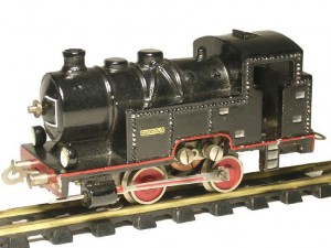

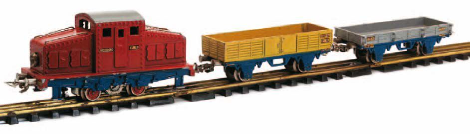

Infine la questione "Cucciolo". Quello della foto è una versione "tarda", primi anni '50. Infatti il mantello è già realizzato in pressofusione coerente anche con ganci automatici di nuovo tipo. La colorazione rossa del Cucciolo locomotore non è "rara": erano tutti e solo così. Purtroppo la confusione è generata dalla somiglianza del mantello con numerosi altri modelli che "Cucciolo" non sono e tale denominazione viene sistematicamente abusata. Il "Cucciolo locomotore" è solo questo: rosso, in C/A unico senso di marcia senza regolazione, trasformatore con cassa in legno, armamento a due rotaie, abbinato a due carri, pianali alto e basso, che NON sono quelli della foto, ma anche essi di colorazioni fantasiose, giallo, azzurro e grigio . La confezione "Cucciolo" nacque con la logica commerciale di un antesignano "entry level" indirizzato specificatamente ai bambini più piccoli. Dunque moltissimo giocattolo e poco modello, colori sgargianti e fantasiosi, estrema semplificazione d'impiego e costi di produzione e di vendita contenuti. Curiosamente esisteva una identica confezione, con identica denominazione e modalità, dotata invece di una locotender a vapore nera della foggia di una 835, abbinata a due pianali marroni: si chiamava "Cucciolo locomotiva".

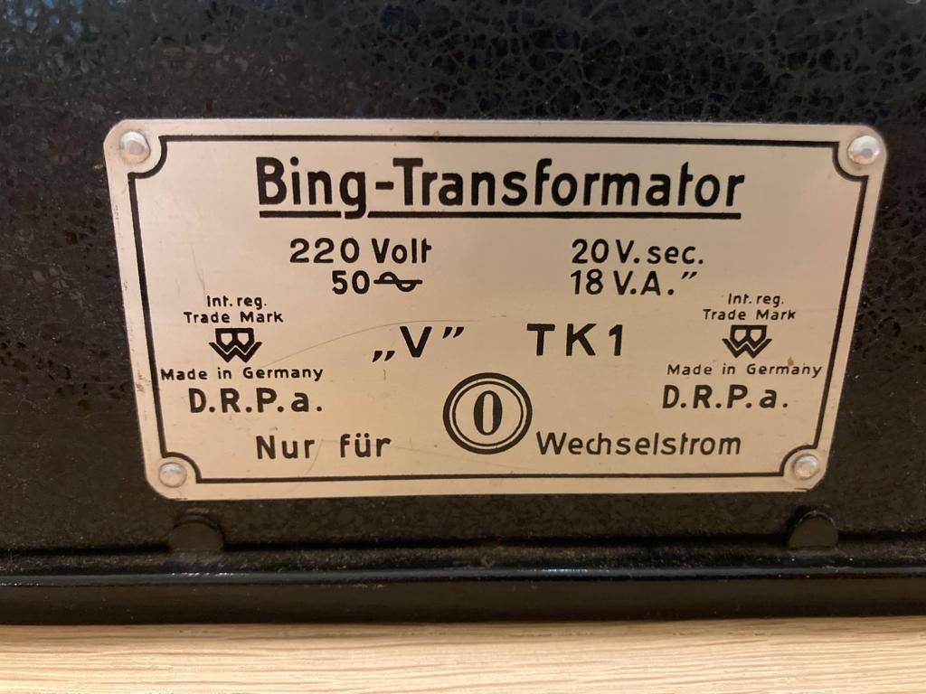

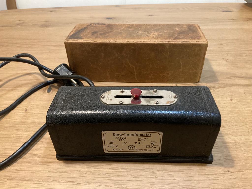

Reostato Bing 220 V/ 20 V
Dati elettrici
Qui sopra il reostato Bing (1920 circa), predisposto per tensione di rete 220 V ed uscita 20 V /18 VA.

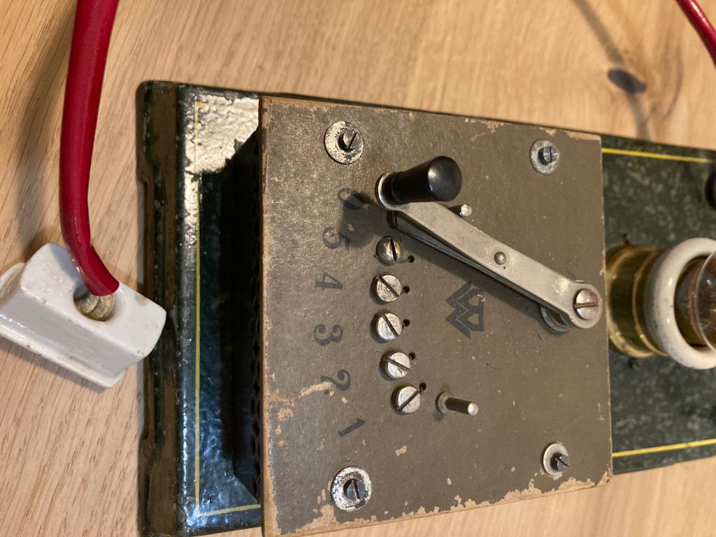

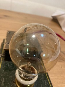

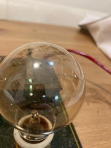

Regolatore Bing 1910/1918
Regolatore Bing prodotto tra il 1910 e il 1920 con grossa lampada a Tungsteno in funzione di reostato e regolatore a cinque scalini di velocità.
La base è tutta in lamiera, il porta lampade ha un inserto in ceramica, la presa volante è anch'essa in ceramica. Questo pezzo dimostra veramente un sapore antico.
Saluti a tutti Paolo

Belli e affascinanti i tuoi Bing , Coccobill. La lampada poi è incredibile : Ha più di cento anni con il suo filamento ancora intatto, e se è anche funzionante resto veramente estasiato. Circa queste tecniche ruspanti per abbassare il voltaggio sugli utilizzatori ho un ricordo che tutt'ora mi lascia un brivido , a proposito della sicurezza. Un volenteroso del mio paese aveva l'incarico di allestire un grande presepe natalizio. con gli anni si erano introdotti effetti sempre più sofisticati: luci sparse, poi cielo stellato , poi acqua e cascata, etc. Si è arrivati all'idea di far muovere i personaggi principali con mezzi di fortuna: Le due ruote di bicicletta senza copertoni, poste a 3 metri , collegate da una robusta cinghia per tappezieri . Un motore elettrico metteva in rotazione la corona della bicicletta che trascinava la ruota con la catena. I personaggi , in gesso , pesanti ed alti, erano fissati sulla cinghia che li metteva in movimento. L'idea era decente , ma alle prime prove i Re Magi correvano al punto che uno fu scagliato come un proiettile tra i monti del presepio. Il genio, di cui noi piccoli eravamo assistenti, decise di utilizzare una lampada collegata in serie per abbassare la tensione. Dopo la 4/5 lampada saltata si decise " udite" di prendere un secchio d'acqua di plastica e di utilizzarlo come reostato con il filo della lampada che, interrotto, si infilava nel secchio . Per far partire i re magi la procedura era: Avvitare la lampada; Mettere sale nel secchio per dare conduttività all'acqua. Più sale si metteva più i re magi correvano. Un divertimento unico. Fu l'ultima volta che il presepe fu affidato al genio intraprendente. A mia discolpa : avevo 11 forse 12 anni. Ringrazio il signor Carlo per la valutazione del Cucciolo delle foto che sicuramente non è un primo tipo. L'unica cosa che mi lascia perplesso è la composizione del convoglio che Carlo dice non essere originale. Io ho trovato il trenino completo di binari, trasformatore e carri tutti assieme, in una scatola da scarpe chiusa da uno spago e con scritto TRENINO . Era di un anziano signore che con mia delusione aveva solo questo trenino. Io avevo favoleggiato circa vecchi RR che non aveva. Mi assicurò che era " MOLTO VECCHIO; TUTTO DI FERRO; E COMPLETO" e non seppi dire di no, nonostante fossi contrariato. Carlo sei sicuro che del cucciolo ci sia solo la versione con i carri colorati e diversi? Questo era così, con materiale evidentemente coerente con il trenino "CUCCIOLO". I carri hanno i ganci del tutto uguali e coerenti con quelli della macchina e ruote anch'esse corrette. Mi piacerebbe avere una tua opininone. grazie 3-nino .

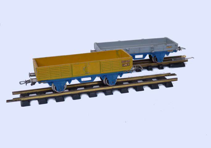

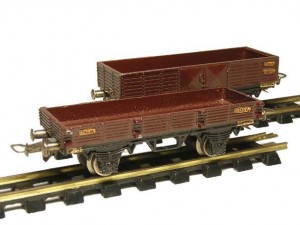

Dunque, intendiamoci: quei due carri pianali marroni, vanno benissimo col Cucciolo locomotore, come qualunque altro carro Conti con assali per c/a.
La mia specificazione si riferisce alla configurazione prevista nella confezione in uscita dalla fabbrica. Queste prevedevano due carri pianali, alto e basso, di colori giallo, grigio e azzurro. Ciò si evince dal fatto che tutte le confezioni di Cucciolo locomotore che ho visto (tante) eran tutte così e ilo fatto è confermato anche dai cataloghi che, benchè in bianco e nero, mostrano differenze di colore. Per contro nella confezione del Cucciolo locomotiva (una locotender dal mantello identico alla 835), confezione identica in tutto, anche la scatola, ma i carri erano due pianali alto e basso marroni, gli stessi inclusi nelle altre confezioni base.
Poi, sia chiaro, tutto poteva succedere. Son certo che dalla fabbrica le confezioni uscivano sempre come descritte nei cataloghi, ma nei negozi, nella trattativa di vendita finale accadeva che il negoziante accettasse di scambiare dei carri per assecondare le richieste del cliente.
Allego qualche foto. Per chi vuole approfondire di più, è possibile esaminare i Temi 554 e 835 da me redatti e scaricabili dal sito Clamfer.

Scriveva Nino: “belli gli apparecchi Bing… Se poi funzionano rimango estasiato…“
Sì Nino, ti confermo, hanno più di 100 anni ma ancora funzionano… Il reo stato a ricevuto un cavo di alimentazione ed una spina nuovi mentre l’altro apparecchio con la lampada è in tutto originale.
