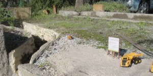

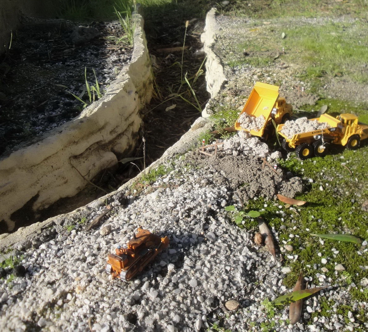

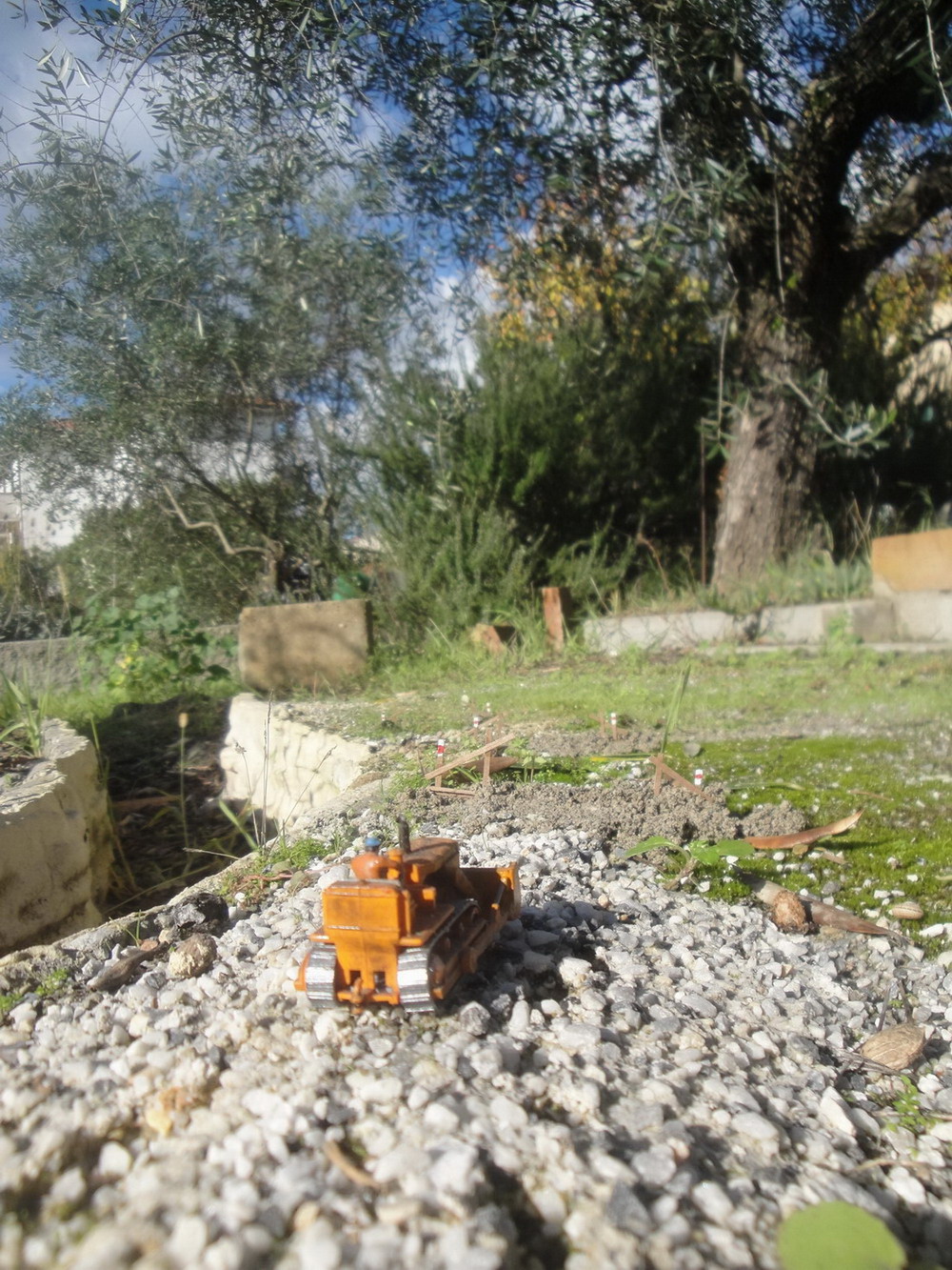

queste le foto della ripresa dei lavori per la realizzazione del rilevato ferroviario.
panoramica
primi scarichi di inerti
in attesa dei primi dumper carichi

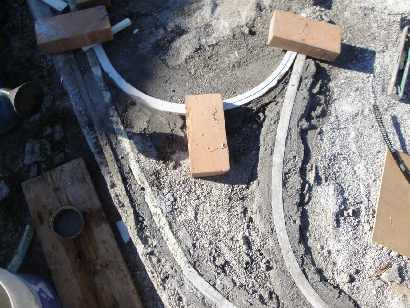

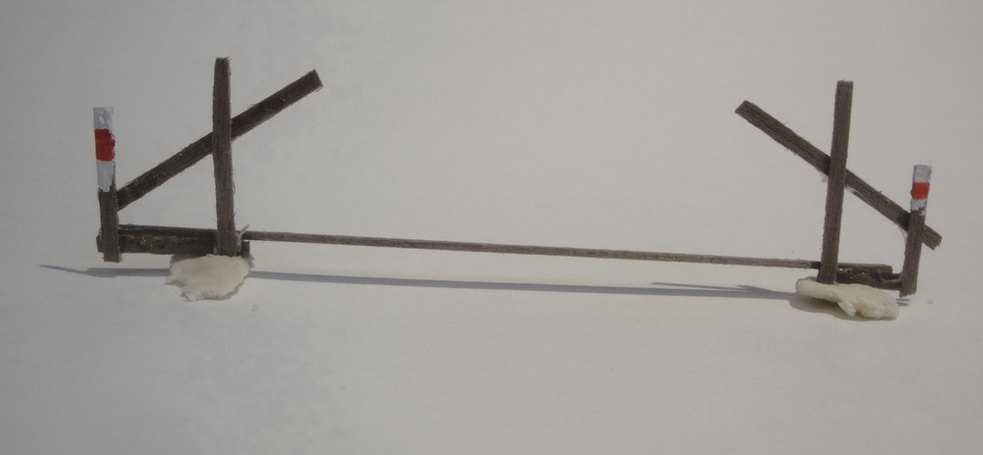

Nella foto "in attesa dei primi dumper carichi" si vedono le modine. Le modine servono a rappresentare la direzione, la larghezza e l'altezza del rilevato.
La prima è evidente, le altre due si riconoscono dai piccole segnali bianchi alle loro estremità.
Allego due foto con le modine fuori opera, in studio.
Alla prossima.
Ciao, raga!!

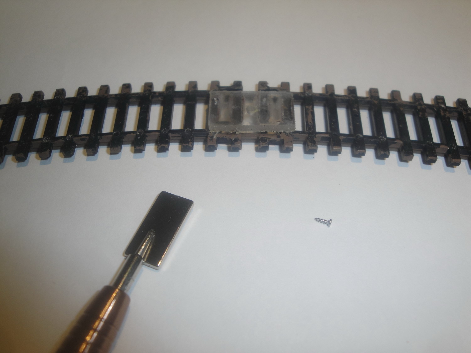

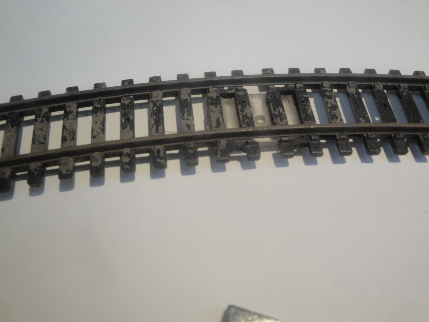

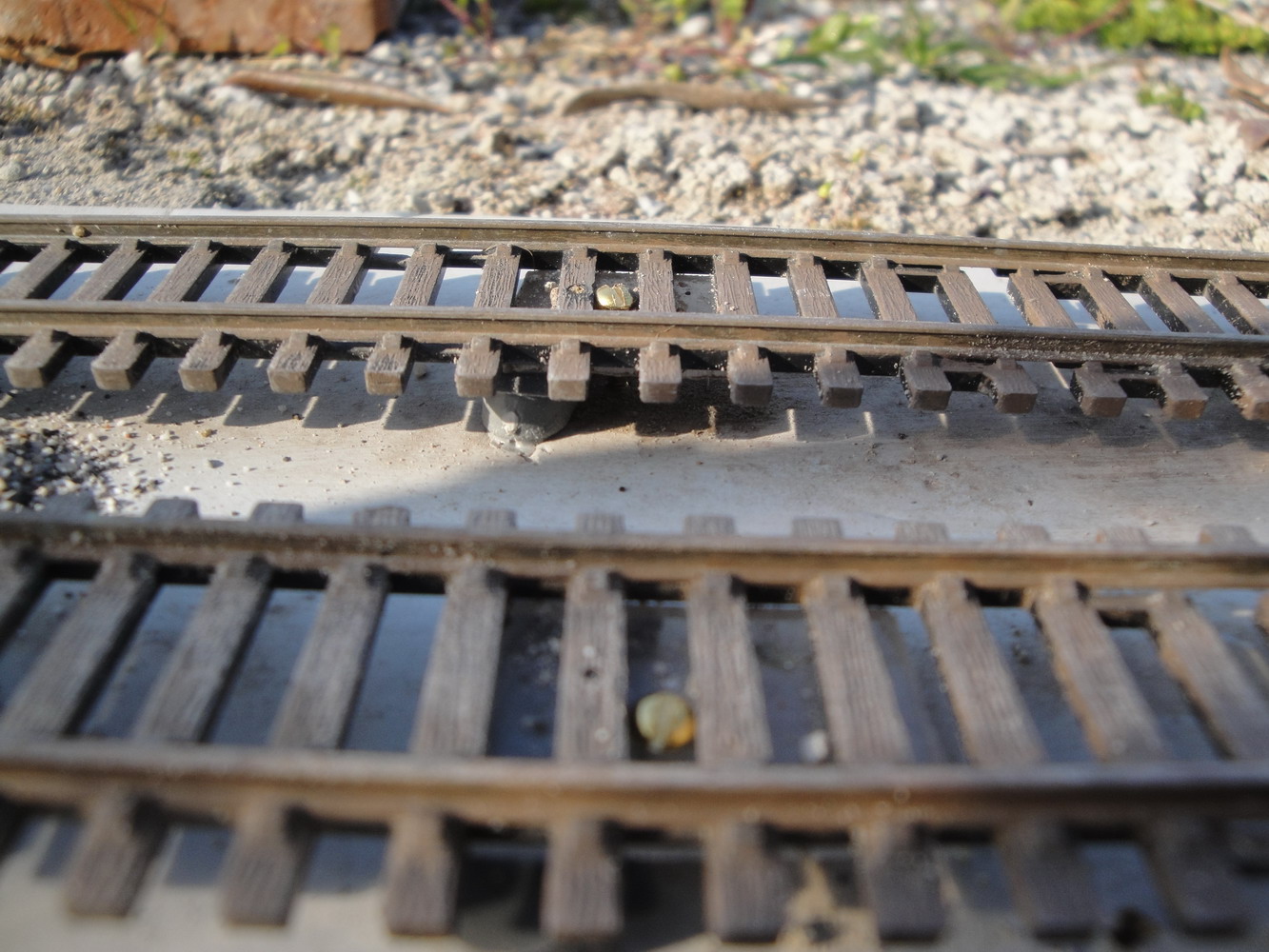

Nonostante le restrizioni per Covid 19 (spesso preferisco rimanere in casa) avevo portato avanti l'armamento anche nel tratto che avete visto interessato dai movimenti di terra.
Qualche giorno fa alcuni ragazzini sono entrati nella proprietà cercando di recuperare il loro gatto che era scappato.
Sono entrati nella “mia” area e hanno calpestato i binari “distruggendo” il lavoro di mesi (saltuari).
Gli urli che ho dato li hanno fatti scappare. I ragazzini, la mamma che li accompagnava e anche il gatto.
Ho recuperato quasi tutto e ho avuto la conferma che colle, resine etc. attaccano poco sulle superfici lisce e, soprattutto, resistono poco alle intemperie.
I piccoli pezzi di plexiglass che mi servono da distanziatori dotto il binario si sono, in gran parte, staccati. Per rendere più stabile il tutto li incollerò di nuovo per tenerli fermi nella seconda nuova fase di fissaggio. Con le cineserie credo (meglio spero) di avere risolto il problema. Fermerò il tutto con micro viti autofilettanti M1 x 3 o 4mm. dopo avere forato con una punta da 0,7/0,8 mm. sia la traversa che il plexiglass.
Un simile intervento porterà via poco tempo visto che i binari sono già liberi. Dovrò ripulirli dalla sporcizia che si è attaccata alla parte inferiore, ma si fa bene con uno spazzolino (anche da denti). Poi incollerò gli spessori saltati, quasi tutti uno ogni cm. 20/25. Le mie stime portano a un impiego di tempo di circa 4/6 ore per “sistemare” i 3,6 metri di binario divelto. A questo punto preparerò anche i restanti 2,5/3,0 metri che servono al completamento del tratto minimo che servirà a far vedere il funzionamento del treno non alimentato dal binario.
Altri suggerimenti per colle (non per il Colle, sia chiaro), saldature o altre “genialate”?
vediamo il foro sulla traversa che attraversa anche il plexiglass e il foro,
quello più grosso sullo spessore di plexi per il fissaggio del binario al sottofondo
la vite che ancola la travelsa allo spessole di plexiglass. il cacciavite,
appoggia su un magnete pel "calamitale le viti. Se non si è capito si
tlatta di attlezzi cinesi

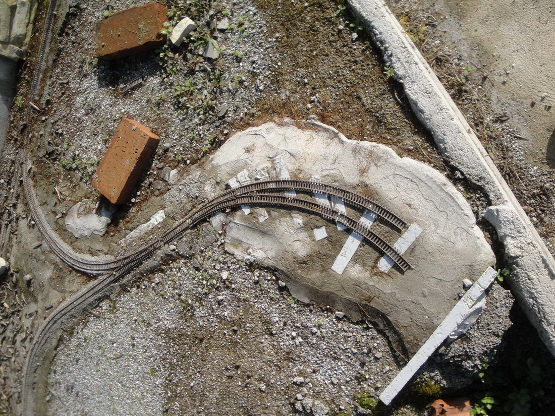

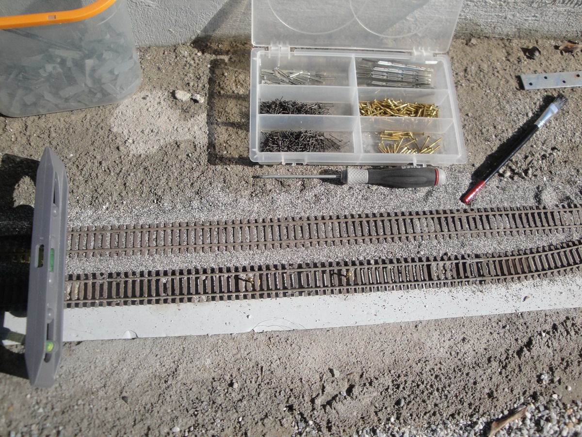

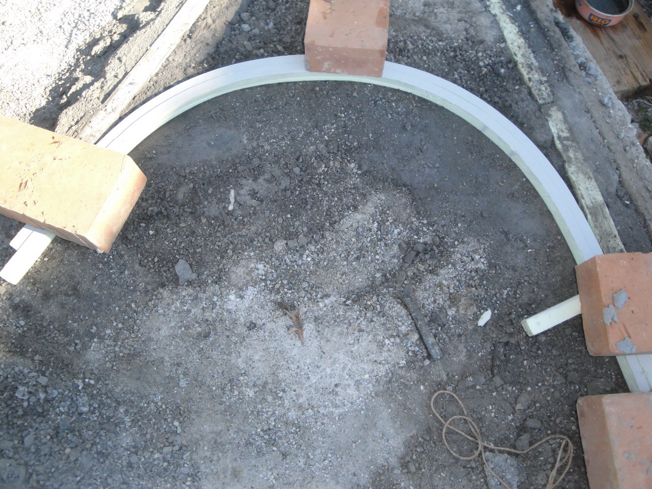

Il fondo sul quale appoggio i binari non segue l’andamento del tracciato ma è una soletta con la pendenza per portare via l’acqua di pioggia. Su di essa costruisco e costruirò la linea del tracciato con le quote previste dal progetto impiegando una sabbia grossolana, quasi un mini conglomerato, che una volta bagnata e assestata si rimuove con difficoltà. Su di essa poso un listello di polistirolo estruso che viene fermato con un po’ di malta. È sul polistirolo che fermo il binario con le viti di ottone.
Gli scambi, oggi sono manuali. Per il futuro, ad oggi incerto, tant’è che nel mio scritto, non c’è ancora un capitolo specifico, penso al comando digitale di servomotori da RC salvo altre idee che oggi non ho.
Inserisco alcune foto a chiarimento
ipotesi di foto copertina
posa e fissaggio di listelli in polistirolo estruso 1
posa e fissaggio dei listelli di poliuretano estruso 2
posa dei binari
posa binari particolare 1
posa dei binari altro particolare 2
posa dei binari altro particolare 3
