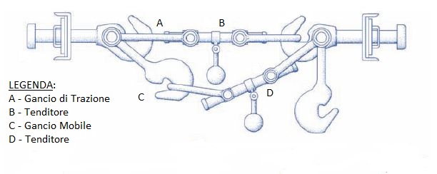

E comunque mi sono detto d'accordo per utilizzare la vecchia terminologia, eccetto staffa che sostituisca occhiello, nella trattazione sugli agganci Rivarossi.
Allego un'illustrazione relativa ad un aggancio in opera fra due rotabili.
