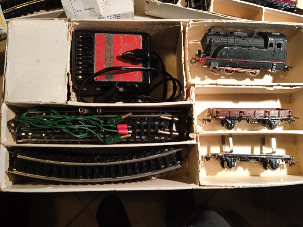

Messaggioda Tricx » 27 gen 2022, 20:26
3-nino ha scritto:Ciao Tricx. Penso ti riferisca a quello in legno grigio, vecchio. Funziona perfettamente, come peraltro l'altro in bachelite nero. .......
Si, mi riferivo in particolare a quello,
download/file.php?id=43272&mode=view
ma anche l'altro nero in bachelite
download/file.php?id=43291&mode=view
è anche lui un bel cimelio d'epoca !! ..... :-P
Quanto al primo, se Tu non avessi detto che era in legno, avrei pensato, per quella sua forma e per la "lavorazione" della sua superficie esterna, ad una "carcassa" esterna (metallica) come quella dei Rivarossi.
Sono contento per te che funzionino ancora perfettamente e che in sostanza non ci debba essere neppure alcun timore a connetterli alla corrente di rete. [09.gif] (13) [09.gif]
E ciò allora, dovrebbe valere, a ragione, :yahoo: anche per i trasformatori RR che H0 :lol: :D che hanno un bel pò di anni in meno, e che ho sempre usato regolarmente e con attenzione, ma in relazione ai quali, talvolta, mi era venuto da pensare se invece, col passare del tempo, ci sarebbe stato il caso di preoccuparsi.... :?
La domanda che H0 posto, mi è sorta in particolare vedendo quel cavo ricoperto di stoffa, e la relativa "spina", che ricordo tipicamente caratterizzare le apparecchiature degli anni '40 e '50 e comunque datatissime "tecnologie d'epoca", da parecchio tempo considerate non solo più "non a norma", ma anche in genere "pericolose".... cioè sia quelle "tecnologie" e apparecchiature, che il tipo di cavo, di spina, ecc.
Tra l'altro mi fa piacere che tale domanda, che "quasi" non volevo fare, temendo che fosse "quasi cretina" :lol: abbia suscitato negli esperti della materia e nelle "menti scientifiche" del Forum, tanto interesse ed attenzione applause1 (3)
Quasi quasi, mentre ci sono, provo a farne un'altra.... :lol:
Tornando al cavo di cui si parlava sopra, mi sembra di ricordare anche che, ad onta dell'aspetto esterno, al suo interno si trovino cavi rivestiti di materiale plastico.... anche se non so se quei cavi di "tipo antiquato" che ricordavo, fossero comunque di realizzazione più recente rispetto magari alle concezioni più antiche ancòra.
Comunque, da quel che mi pare di aver capito dagli scritti dei vari intervenuti, si direbbe che se il cavo di una vecchia apparecchiatura, nonchè quest'ultima, sono stati sempre "trattati bene" e con criterio, non dovrebbero esserci problemi nel loro utilizzo anche al giorno d'oggi...
In particolare il cavo non deve presentare ovviamente lesioni e magari anche "piegature" o schiacciamenti che possano aver provocato qualche fessurazione nei materiali isolanti di rivestimento dei conduttori.
Però l'oggetto propriamente della domanda sarebbe se il passaggio di correnti ( anche di tensioni adeguate alla sezione dei cavi stessi, a loro volta "adeguati" a quelle... ovviamente ), può causare in se stesso dei surriscaldamenti nei cavi e questo può incidere sull'integrità a lungo andare, dei materiali isolanti degli stessi, specie quelli plastici, che col tempo potrebbero "cuocere", a prescindere dal modo di utilizzo buono o cattivo cui il cavo sia stato sottoposto e dalla maggiore o minore attenzione al mantenimento della sua integrità, tenendo poi conto ovviamente che un cattivo trattamento non migliora certo le cose.
Spero in risposte e spiegazioni.... :oops: per me non troppo complicate.
Un saluto a tutti. Riccardo.

Messaggioda 3-nino » 27 gen 2022, 23:39
Ciao Tricx, effettivamente sono tutti funzionanti e avendone controllati diversi, smontandoli, li ritengo efficienti e sicuri nell'uso, per come sono costruiti . Tra l'altro anche nel caso di potenze erogate relativamente basse dei trasformatori più piccoli -come quelli delle mie foto- questi alimentavano trenini molto esigenti in quanto a consumi. Difficile pensare che possano cuocere con i trenini più recenti, leggeri e con assorbimenti ridotti. Per arrostire un trasformatore di quelli ce ne vuole, anche nel caso di cortocircuiti prolungati e senza disporre di alcuna protezione. Ovviamente non li utilizzerei per alimentare stabilmente un grande impianto o plastico. Io mi limito a impilarli funzionanti, per il gusto di collezionarli. Il piccolino grigio alimenta senza problemi particolari il 424 a due motori da quasi un Kg con lampade, senza scaldare particolarmente . Ovviamente non so cosa succederebbe in un uso continuativo, visto che non dispone di un disgiuntore termico. Quanto ai danni per l'incauto operatore ne vedo due: la perdita del trasformatore ( poverino) con arrosto; o il ripristino dell'automatico di casa. Le norme di sicurezza sono sicuramente essenziali, ma occorre tener presente che evolvono anche per logiche economiche industriali e di mercato sempre più integrato , che spingono un più veloce ricambio di sistemi con una domanda altrimenti poco dinamica - se una cosa funziona perchè cambiarla?- Gli isolanti in porcellana, vetro , mica, fibra etc . sono ottimi comunque, anche senza essere all'ultimo grido industriale e normativo. Il cavo da ferro da stiro vecchio di 70 anni è straordinariamente integro. Si sentono i rivestimenti interni dei fili ancora consistenti e elastici. Diversamente la gomma si sbriciola e spunta tra i fili della trama del rivestimento tessile un polverino rivelatore. Sicuramente le casse metalliche sono potenzialmente più pericolose, ma in questo caso è proprio il filo di alimentazione a renderle tali. I marklin dal 54al 65 in particolare sono un disastro . Il cavo è quasi sempre cotto all'interno con la guina esterna apparentemente integra. Quando entra nella cassa i fili ormai scoperti toccano la cassa e/o vanno in corto circuito. Ne ho un decina con il cavo da sostituire, benchè i trasformatori siano perfettamente funzionanti. I vecchietti invece resistono. Saluti 3-nino

Messaggioda Tricx » 28 gen 2022, 20:37
3-nino ha scritto:Il cavo da ferro da stiro vecchio di 70 anni è straordinariamente integro. Si sentono i rivestimenti interni dei fili ancora consistenti e elastici. Diversamente la gomma si sbriciola e spunta tra i fili della trama del rivestimento tessile un polverino rivelatore. Sicuramente le casse metalliche sono potenzialmente più pericolose, ma in questo caso è proprio il filo di alimentazione a renderle tali. I marklin dal 54al 65 in particolare sono un disastro . Il cavo è quasi sempre cotto all'interno con la guina esterna apparentemente integra. Quando entra nella cassa i fili ormai scoperti toccano la cassa e/o vanno in corto circuito. Ne ho un decina con il cavo da sostituire, benchè i trasformatori siano perfettamente funzionanti.
Intendi dire che vi sono cavi ( dei singoli conduttori riuniti a formare il cavo col rivestimento tessile ) rivestiti di materiale plastico ed altri rivestiti di gomma e che bisogna appunto fare attenzione al tipo di materiale che riveste i singoli conduttori ?
"Il cavo è quasi sempre cotto all'interno con la guaina esterna apparentemente integra" riferita ai trasf.Marklin dal '54 al '65, significa che è il rivestimento dei singoli conduttori del cavo ad essere cotto ?
Mentre invece la guaina esterna ( plastica o tessile ? ) è integra ? :?
Cioè tutto l'intero cavo che va dall'apparecchio alla presa di casa è compromesso ? .... O il discorso si riferisce al tratto di cavo e/o singoli conduttori che entra all'interno del trasformatore, che a causa del calore, col tempo si danneggia e rischia di perdere isolamento proprio nel punto "critico" di ingresso nell'apparecchio ?
Ciò che dici mi sembra preoccupante.... :? :roll: perchè anche la morfologia dei trasformatori Rivarossi più o meno di quelle epoche mi sembra abbastanza simile.... :shock: :?
Saluti... leggermente sorpresi e... ansiosi....

Messaggioda Max 851 » 29 gen 2022, 8:56
Ciao Riccardo, nel caso dei miei trasformatori Maerklin il decadimento ha riguardato sia il rivestimento dei due conduttori interni, sia la guaina esterna di materiale simile alla gomma. A quel punto ho acquistato dal ferramenta un cavo nero a due conduttori molto simile nell'aspetto all'originale e l'ho sostituito. L'unica modesta difficoltà è costituita dal fatto di dover aprire il trasformatore, il che comporta la necessità di rimuovere un piccolo rivetto che ha la funzione esclusiva di sigillo e di raddrizzare un paio di alette metalliche che in realtà servono a poco, dal momento che la vera chiusura è assicurata dalla vite che si trova rimuovendo la manopola di regolazione. Tutto questo vale ovviamente per i trasformatori Maerklin degli anni 50-60, per altri periodi non so. Quanto ai Rivarossi dell'epoca, sappiamo che la chiusura era assicurata dai piccoli rivetti che erano offerti anche come parte di ricambio insieme all'apposita pinza per chiuderli, ma l'unico RT 2 che possiedo è ancora in perfette condizioni, cavo compreso.

Messaggioda Tricx » 29 gen 2022, 13:33
Ok ! Grazie per queste informazioni e per aver fornito queste precisazioni (3)
Max 851 ha scritto:.....Quanto ai Rivarossi dell'epoca, sappiamo che la chiusura era assicurata dai piccoli rivetti che erano offerti anche come parte di ricambio insieme all'apposita pinza per chiuderli, ma l'unico RT 2 che possiedo è ancora in perfette condizioni, cavo compreso. .....
Ciò è confortante e rassicurante.... :D :D ..... rispetto ai paventati scenari... [fischse7.gif]
Saluti .... "rasserenati" :D . Riccardo.
