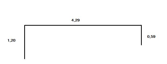

Ciao a tutti, torno a rompervi con le mie domande, questa volta voglio approfondire il discorso plastico... sono determinato a realizzare un plastico americano ambientato tra anni 60-70 che da quanto ho capito dovrebbe essere un periodo abbastanza promisquo nell'ambito dei rotabili, cioè dove era possibile veder circolare già parecchie macchine disel ma ancora tantissime loco a vapore e dato che le loco a vapore specie quelle ENORMI sono la mia passione saranno la maggioranza.
Non ho ancora deciso dove ambientarlo sicuramente sarà una ambientazione di fantasia perchè lo spazio a mia disposizione è ristretto ma la cosa a cui vorrei arrivare è un plastico che mi consenta di fare girare pochi rotabili contemporaneamente (2 o 3) ma che consenta di esporre parecchie loco in sosta contemporaneamente, uno spunto molto affascinante me lo ha dato il plastico Americano di Rivarossi, nonostante le poche foto e la scarsa documentazione mi piace l'idea dell'anello esterno sul primo livello con al centro uno scalo merci/stazione e sul secondo livello un altro percorso indipendente che taglia lo scalo diagonalmente su una serie di ponti, così si potrebbero esporre i convogli nello scalo centrale e magari fare qualche giochetto di manovre con uno switcher, mentre altri due convogli potrebbero gironzolare sull'anello esterno e sul percorso del secondo livello ovviamente tutto dovrà essere collegato in modo da consentire ai 2 convogli in movimento di entrare in stazione e dare il cambio a quelli in sosta...
Ora i problemi sono 2 il primm è fisico... è possibile realizzare una cosa simile in questo spazio? Scusate il disegno ma ho dovuto improvvisarlo con paint, le misure sono in metri e il lato destro più corto finice contro una porta pentre quello sinistro sotto ha un termosifone e sopra una finestra...
Porzione di cantina estirpata alle scaffalature
Il secondo problema è tecnico, ho notato navigando che per via della mostruosità di certe loco a vapore, anche di recente produzione, i raggi di curvatura devono essere molto ampi, le Mallet di Rivarossi come la mia 2-8-8-2 richiedono raggi minimi di almeno 40 cm e per esperienza personale (il mio circuito di prova è circa 43 cm di raggio e il carrello anteriore deraglia sempre per colpa del dispositivo di sollevamento) non sono sufficenti, quale potrebbe essere un raggio minimo sufficentemente ampio da consentire il passaggio alla maggior parte di tali mastodonti ?

Personalmene, e sommessamente, vedo qualche problemino, e in particolare:
Il lato "corto" del trapezio misura, se leggo bene, 59 cm il che assumendo di lasciare almeno UN cm per lato (e già siamo a rischio, credo ...) ad evitare che il convoglio "corra" troppo vicino al bordo del piano di appoggio e - sul lato interno - non "punti" sul muro con, chessoio, il "cacciapietre" delle grosse vaporiere ...) ci lascia con 55/56 cm sul "bordo".
Benchè RR-Italy (ad esempio) asserisca che le sue grosse loco (H0) girino su un raggio di 40 cm posso dire dire con certezza che la mia GG1 (H0) su curve strettissime forse passa ma non è un bello spettacolo; certo, a destra guardando, potresti mascherare il tutto sotto un rilievo/galleria ma, visto che il punto potrebbe rimanere comunque critico, assicuraTi di avere un buon accesso al medesimo in caso di malfunzioni.
Per parlare di vaporiere mi rifaccio alla mia scala di riferimento la ENNE: il mio Big Boy (RR Italy) se non ha almeno 30 cm di raggio fatica assai: cm 30*2= 60 e rammento che sto ragionado in ENNE (1:160). Temo - ahimè - che Tu stia "stretto" ... troppo stretto.
E con le macchine recenti la situazione non necessariamente migliora le mie SD45 (KATO, scala N) NON passano dove la omologa RR (stessa scala ma di parecchi lustri fa) non ha alcuna difficoltà, certo le giapponesi hanno un altro incedere (la tecnica è andata avanti), ma ... vogliono più spazio!!!
Stesso discorso - in merito alla "circolabilità in curva" - si può fare per la "Cab Forward" di Intermountain (sempre 1:160) che però non ho per cui ... relata refero!
Infine per avere un mix vapore/diesel come indicato credo Tu della "portare indietro" le lancette di qualche anno: l'ultimo Big Boy (al vero) cessò l'attività nel 1964 (ma già da alcuni anni sotto la spinta della trazione diesel che avanzava limpiego di tali fascinosi mastodonti era andato scemando) e le ultimie "Cab Forward" (di ESPEE) furono costruite, se ben ricordo, durante la seconda guerra mondiale.
Poi, ovviamente, nel regno della fantasia modellistica tutto è concesso (anche io mi prendo delle belle "licenze poetiche"): A TE LA SCELTA!!! ;-)

Ok deduco che dovrò ampliare gli spazi... ma per curiosità se volessi fare un ovale semplice in cui poter far girare qualsiasi locomotiva USA senza problemi che raggio minimo dovrei considerare, ho visto loco e vagoni che deragliano se affrontano raggi inferiori a 60 cm !!! (46)... e se penso a loco come la Union Pacific 9000 con rodiggio 4-12-2 prodotta dalla MTH anche le curve da 60 cm sembrano strettine....

Difficile a dirsi, a priori, però - ad esempio - sto allestendo un "tavolaccio rimovibile" (per fare ciò che anche Tu intendi fare) che consta (consterà?) di un ovale - esterno - con curve ROCO GeoLine R3 e una bretella interna che porta a due binari morti con curve ROCO Geoline R2.
Dimensioni del piano (quindi i binari solo leggermente più stretti) cm 160*100: la F/M (RR-Italy) A+B ci girano, la GG1 devo provarla, Il Big-Boy (H0, se mai sarà ...) lo vedo complesso (e ... compresso!!! HAHAHAHAHA), non è molto - lo so - ma può essere una "traccia": insomma, evitando di loco "esagerate" come quella che citi, credo che 50/60 cm di raggio possano essere sufficienti ...
Fammi sapere ... ;-)
