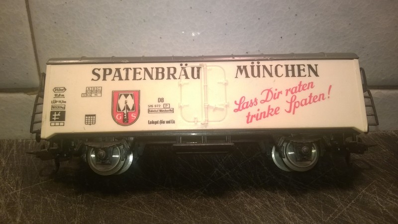

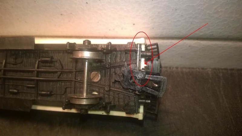

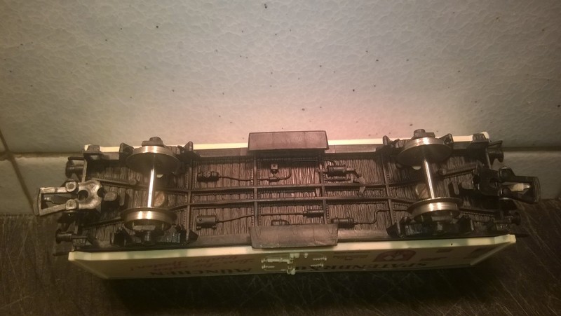

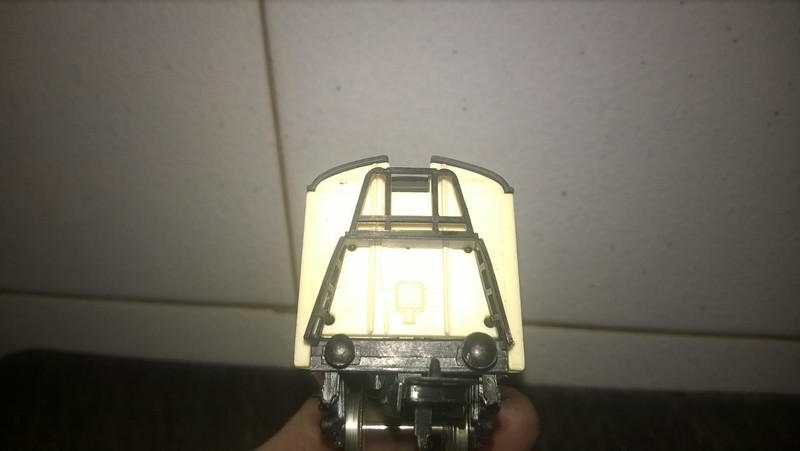

Solo ora vedo questo bel post e mi...accodo sperando di non andar fuori tema.Ho acquistato ,tempo fa, in un mercatino questo carro frigo che a detta del venditore era marca Pocher ma non mi sembra proprio dal confronto con le foto qui del sito.
Quindi non è Pocher ma...cos'è? L'ho esaminato a fondo e non ha alcun marchio neppure al suo interno. Inoltre ho notato che il telaio è a filo su una testata ma non sull'altra ,risultando poco più corto come evidenzio nella foto con la freccia. Potrebbe essere un "mix"? Qualcuno ha un'idea? Grazie a tutti. -4-

Messaggioda Dario Romani » 12 mar 2015, 9:40
E' un LIMA originale.
Per dire di quale anno, bisogna consultare il sito on-line reso disponibile dal forumista Kokomo.

Ed ecco la risposta, a pag.21 del catalogo 1967-68: art. 3111.
Nel catalogo precedente erano solo illustrati i figurini artistici dei carri Interfrigo e STEF.
Novità - Carri frigo unificati

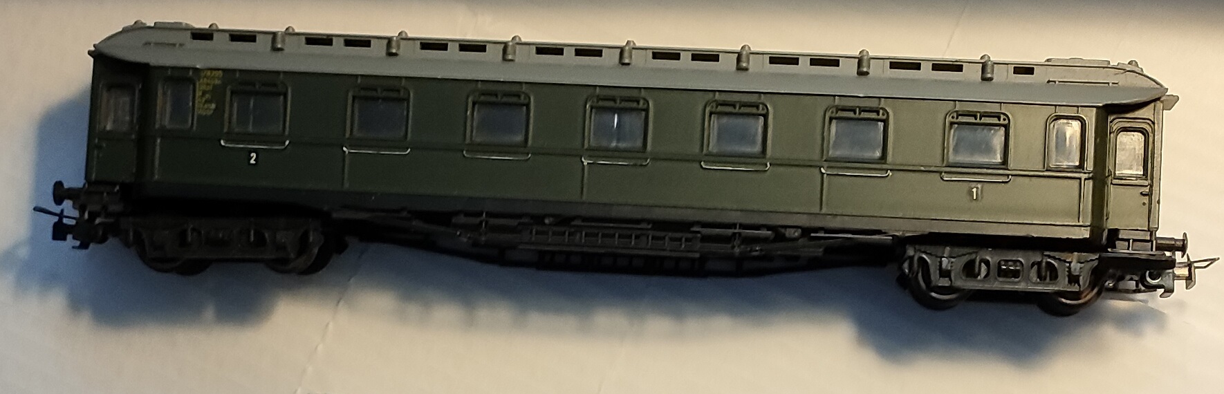

Si tratta di una carrozza, per la valutazione del cui acquisto, visti i dubbi sopra riferiti, in relazione al prezzo richiesto, ho dovuto ricorrere all'aiuto e consultazione "diretta" di alcuni amici, che qui ringrazio, e cioè GianPiero, Berto e Stefano/Tartaruga, tutti disponibili ed informati, il primo e l'ultimo dei quali sono stati in questo caso particolarmente precisi, determinanti e risolutivi.
Comunque ecco, vi presento la carrozza in questione....anche se al momento mi astengo dal rivelarne il produttore e quindi la risoluzione del rebus....
Lascio ai lettori, se lo ritengono, ( a parte gli amici sopra citati, che già conoscono la risposta...), ;-) la possibilità di fornire la soluzione del quesito... :smile: :D
