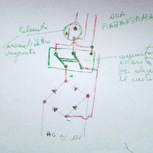

Buongiorno, un mio amico sta smantellando il suo plastico e mi ha offerto la piattaforma girevole Fleischmann 1780. Viste le dimensioni posso inserirla nel plastico che sto facendo. Il problema è che non si trova il sistema di comando. E' possibile trovare uno schema per poterlo rimpiazzare? Mi intendo abbastanza di elettronica, per molti anni ho riparato fotocopiatrici, stampanti ecc.
Grazie
Luciano

le invio uno schema che funziona. 3-nino

Grazie mille. Il suo schema è molto prezioso per me. Con un doppio deviatore, un pulsante ed un raddrizzatore è abbastanza semplice.
Grazie ancora
Luciano
