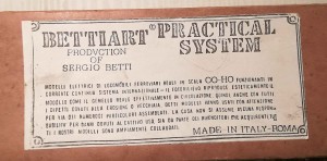

Spero di fare cosa gradita se metto le immagini di un ETR 203 della Bettiart in livrea castano e isabella che ho restaurato da poco. Uno dei musi era andato in frantumi (x) ! Premetto che il modello non è in mio possesso ma il proprietario mi ha permesso di mettere le foto in rete.
Di sicuro non è comune e non ho trovato nessuna informazione in merito nemmeno sui pochi cataloghi della ditta su cui ho potuto mettere gli occhi.
Voi ne sapete qualche cosa in più?

I modelli Bertiart, a quanto si legge su questa pagina, avevano dei problemi nel materiale che a lungo andare tendeva a sgretolarsi:
https://valestelor.altervista.org/gli-instabili-modelli-bettiart/

La cassa del modello é in resina e di un tipo un po' fragile. Il proprietario mi ha detto che aprendo la scatola ha trovato uno dei musi in frantumi. Io ho dovuto incollare i vari pezzi, stuccare e riverniciare la parte danneggiata. Modelli di questo tipo sono belli ma delicati. Quello che li rendeva interessanti erano i soggetti riprodotti che le altre case non avevano in produzione.

Grazie per i complimenti. I pezzi erano di grandi dimensioni e gestibili. Il problema principale era rappresentato dalle crepe che rimanevano visibili. Inoltre qualche piccolo pezzettino mancava e ho dovuto stuccare con attenzione per eliminare ogni traccia dei danni. Il muso ricostruito é quello della seconda foto mentre la verniciatura riguarda solo il muso danneggiato e ho cercato di farla il piú vicino possibile all'originale dato che i colori non li avevo. Anche la rifinitura lucida é originale ed ha rappresentato una difficoltà in piú per trovare la miscela di colori piú adeguata e corretta.
