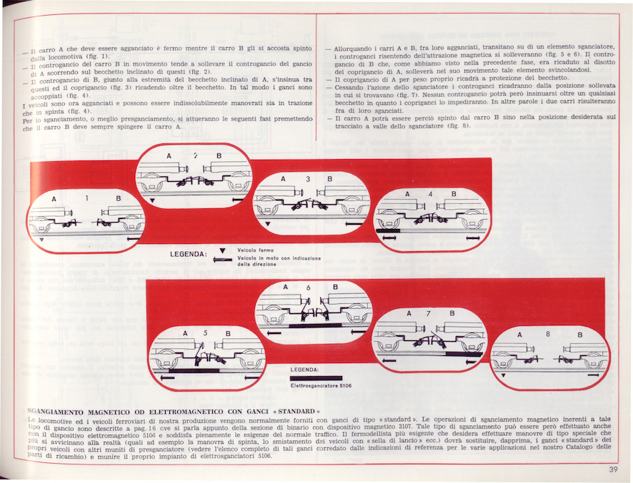

I ganci Rivarossi si "aprono" (si sganciano) per attrazione verso il basso dell'estremità posteriore dell'elemento mobile...gli sganciavagoni sono quindi costituiti da un magnete permanente (calamita) fisso o da un magnete temporaneo (elettromagnete)

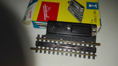

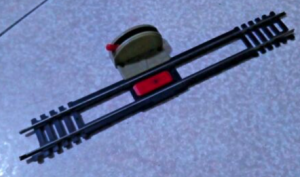

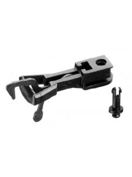

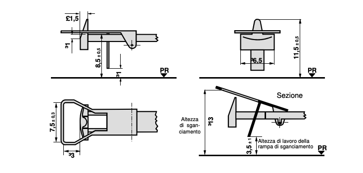

Incompatibili quindi con sistemi (es Fleischmann, Maerklin, Lima, Roco...) che realizzano l'apertura della parte mobile per sollevamento dell'appendice di cui è dotata mediante sollevamento manuale, o per via elettromeccanica, di apposita sagoma posta fra le rotaie .....per capirsi ( e senza la pretesa di esaurire l'argomento) in foto tipologia standard (norme NEM) di aggancio per H0
gancio Fleischmann ad uncino
e tipi di binario con rampa mobile di sganciamento

Grazie Merlotrento per l'esauriente spiegazione. I miei rotabili sono al 99% Rivarossi quindi propendo per una soluzione fatta in casa con un elettromagnete che attiri verso il basso la coda del gancio. Vedo come posso realizzarla.
