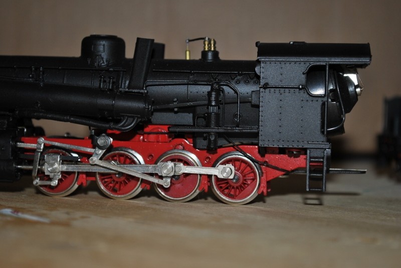

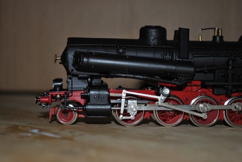

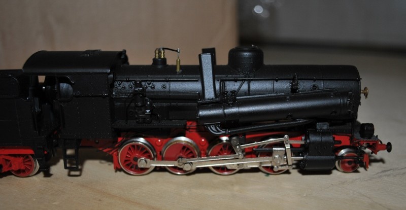

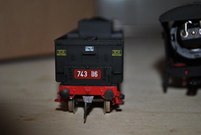

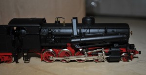

Chiedo aiuto per comprendere che cosa è stato fatto ad una locomotiva che mi è capitata tra le mani ....
una 743 Rivarossi !! , dalle foto che posto sembrerebbe ottenuta da una 740 316 ( si capisce dai numeri "taroccati" per farli diventare 743 116 ) ma c'è qualcosa che non capisco , chi l'ha elaborata come ha fatto ?? è molto diversa dalla 740 ..

Io ai tempi l'avevo realizzata con gli aggountivi di M+F . Piu' tardi uscirono quelli di PiErre. ( primi anni '80 ).
Il tuo esemplare sembra molto ben verniciato

Si tratta del maldestro tentativo di riprodurre la 743 utilizzando i preriscaldatori del modello della 623 Rivarossi,
questo lo si può evincere dalla lunghezza errata dei due corpi dei preriscaldatori e dai tubi di scarico di forma analoga a quelli del modello prodotto a Como.
Con i kit disponibili all'epoca proposti prima da M&F, poi da Pierre - in tutto avrò trasformato una decina di 740 in 743- si avevano a disposizione oltre ai due preriscaldatori e relativi tubi di scarico, una serie di aggiuntivi non presenti sul modello fotografato che impreziosivano il modello stesso, in questo caso i preriscaldatori risultano di lunghezza inferiore al necessario, falsando così le già precarie forme del modello di origine......
Per fare una cosa a modino, dovresti incontrarti con Antonello, per fare uno scambio di preriscaldatori, in quanto quelli montati sulla 623 di Antonello riproducono la versione da montare sulle 743 e questo si evince dalla lunghezza eccessiva dei medesimi.....
paolo.

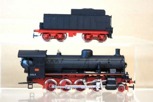

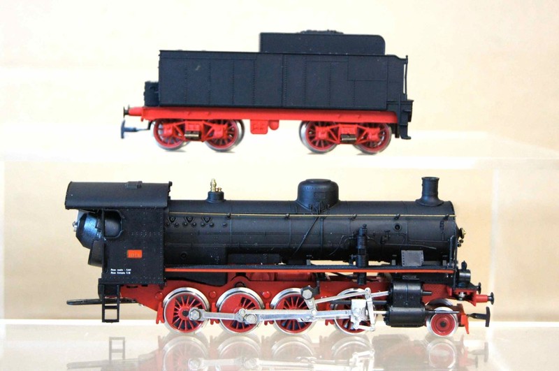

Non conosco i kit di trasfomazione a cui accennate ma ho cercato una foto della locomotiva di partenza e devo dire che a mio parere si è intervenuti pesantemente non solo aggiungendo i preriscaldatori che effettivamente sembrerebbero un pò corti .
Sono rimasto sorpreso dall'esistenza di queste elaborazioni ( il mio approccio al fermodellismo è abbastanza recente ) che fino a qualche anno fa permettevano di autoprodursi ciò che non esisteva sul mercato ...

Resta comunque il fatto che tale elaborazione risulti palesemente sbagliata......
