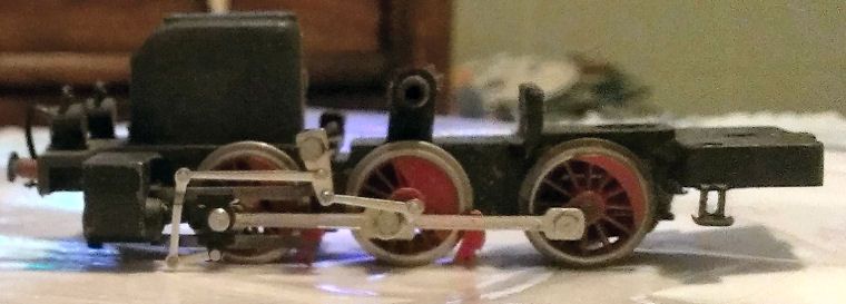

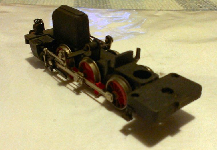

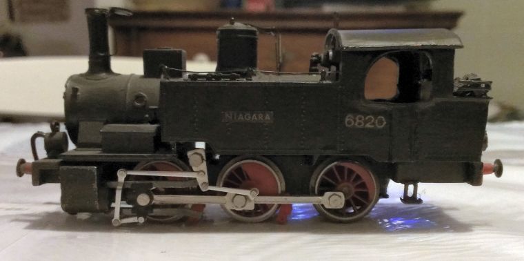

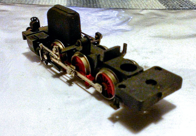

Ogni tanto spunta dalle mie cassette in soffitta un mio lavoro del passato.
Questa voleva essere una 830 su base L 835/R
sollevando la carrozzeria viene fuori il telaio in tutto metallo ( zama ? ) che comprende nella fusione anche il blocchetto della zavorra.
Respingenti e predellini sono in metallo e i predellini sono fissati al telaio con rivetti.
Il motore, non presente in foto, era il primo motore 'a pallini'.
La mia prima 835 del '59 aveva gia' il telaio in plastica quindi di che periodo sara' stato questo telaio ?
Antonello

ma hai cambiato anche il biellismo? Mi stupisce la testa croce in plastica e il parziale impianto frenante...

La testa a croce in plastica e le ganasce dei freni provengono direttamente dal pavimento dell' officinetta di qualche terzista che lavorava per RR.
Andavo spesso a fare quattro chiacchiere con questi artigiani nel garage della loro villetta e, a seconda delle stampate, mi portavo via un po'
di scarti che spesso scarti non erano.
Altri tempi !

Il telaio del tuo modello è ben strano: vedo una mescolanza di parti "antiche" e recenti (fine anni Ottanta)
Oltre il "testa-croce" già notato da Massimo, anche la bielletta inferiore del biellismo (che passa davanti e non dietro alla guida) è dell'ultima 835 in scala 1:80 (1986). Anche i fanali sono almeno degli anni Sessanta.....Ottanta(il maniglione è di plastica e non in filo di ottone).
Poi notiamo le ruote dell'asse posteriore che al contrario delle quattro anteriori sembrano tipo Calimero e/o 835 economica.
La scaletta metallica stampata dice poco dato che la troviamo sia nei modelli del 1957-59 sia in quelli degli anni Ottanta.

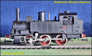

Nel mio modello del 1957-58 solo i cilindri e la zavorra interna sono in zamac; tutto il resto è di plastica (fumaiolo a parte che è di ottone tornito (come era quello del Calimero......)
Ritengo comunque il telaio sia uno dei primissimi (1954-55?). Se fosse del 1954 potrebbero proprio essere le ruote posteriori originali e invece le quattro anteriori sostituite con modelli dal 1957 in poi. Si fa per dire..... visto che ogni due anni circa RR ha cambiato la 835, alternando bei modelli a economiche "ciofeche".
Il motore: direi quasi certamente "a pallini". Escludo quelli a boccole posteriori e non credo nemmeno ai primissimi motori che avevano i carboncini a vista sulle fiancate........... Comunque un bel rebus! (x)

La carrozzeria l'ho realizzata a partire dall'originale cambiando la forma della cabina e quella del duomo.
La 830 nella realta' era piu' corta della 835, ma nei primi anni '80 non ci faceva caso nessuno.
