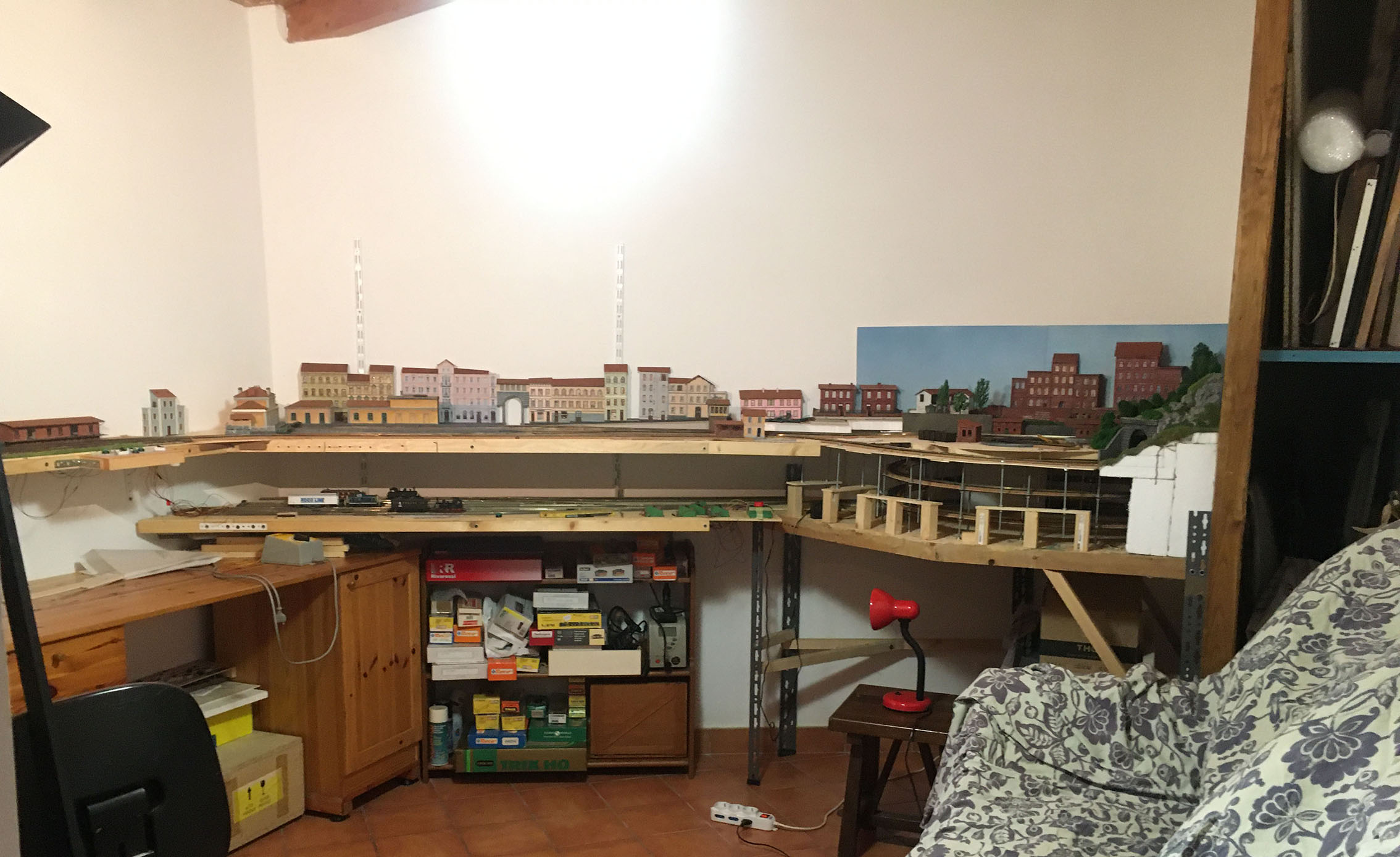

Il posto.
Comprando la casa dove vivo da quasi quarant’anni, in campagna all’estrema periferia di Roma,
ho acquistato un piccolissimo fabbricato a pochi metri di distanza, in origine poco più di una baracca di blocchetti di tufo
con una pianta trapezoidale e poco più di 35 mq di superficie.
Poi col tempo, l’ho rifatto (nuovo tetto più alto e meglio isolante) e completato e diviso: ingresso/cucinino, bagno e camera.
Per molto tempo l’ho dato in beneficenza, poi, finalmente convolata ad altri lidi la beneficiaria, l’ho nuovamente risistemato
(come non era stata in grado di prendersi cura di se stessa, così aveva trascurato l’alloggio)

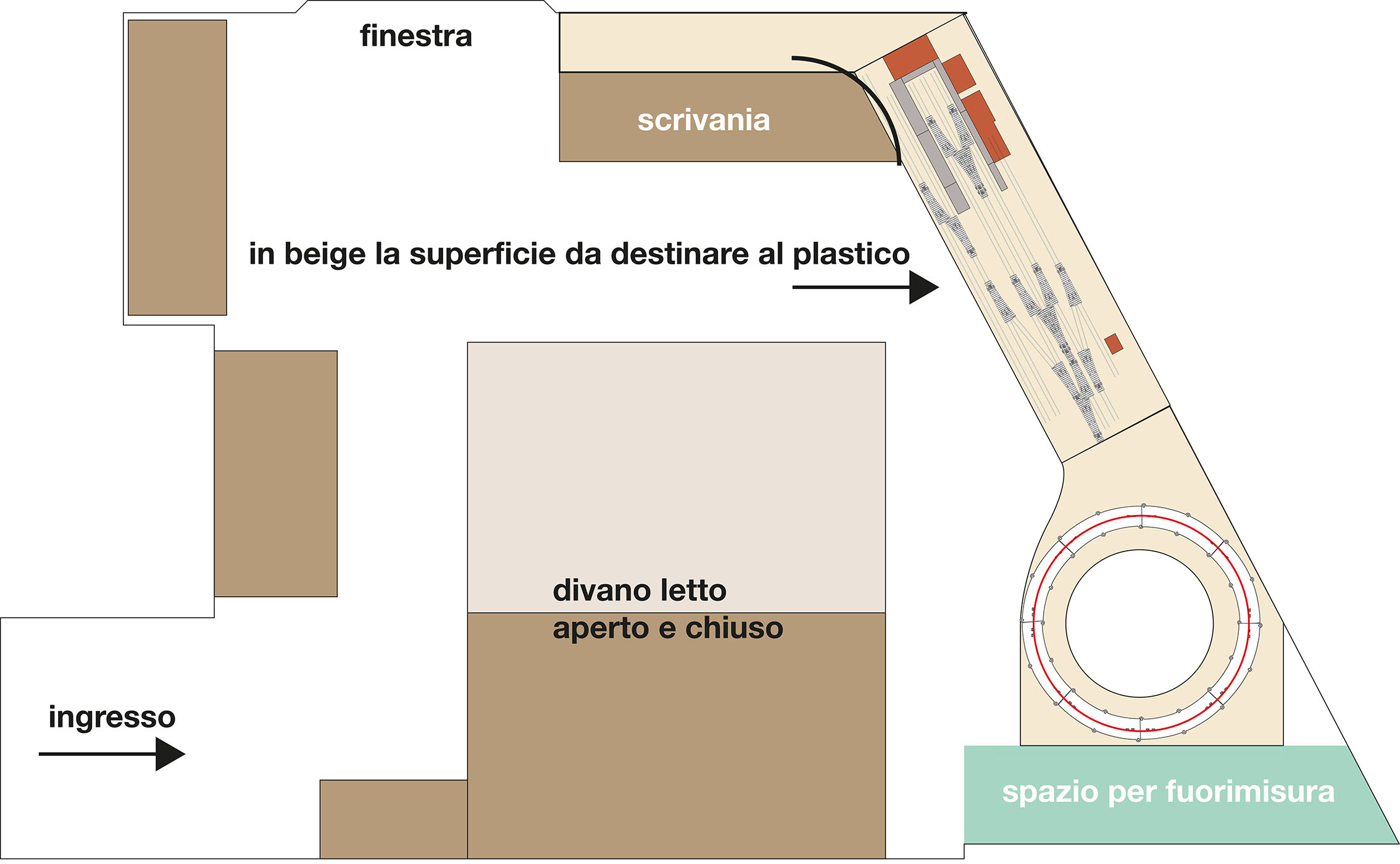

ed utilizzato come stanza degli ospiti. Nella parte finale un plastico “minimo” quasi un diorama operativo
Intanto allego un pianta della stanza in questione con i principali mobili e un abbozzo del plastico (più che altro per vedere se ci stava)
e una prima foto di come appare entrando nella stanza

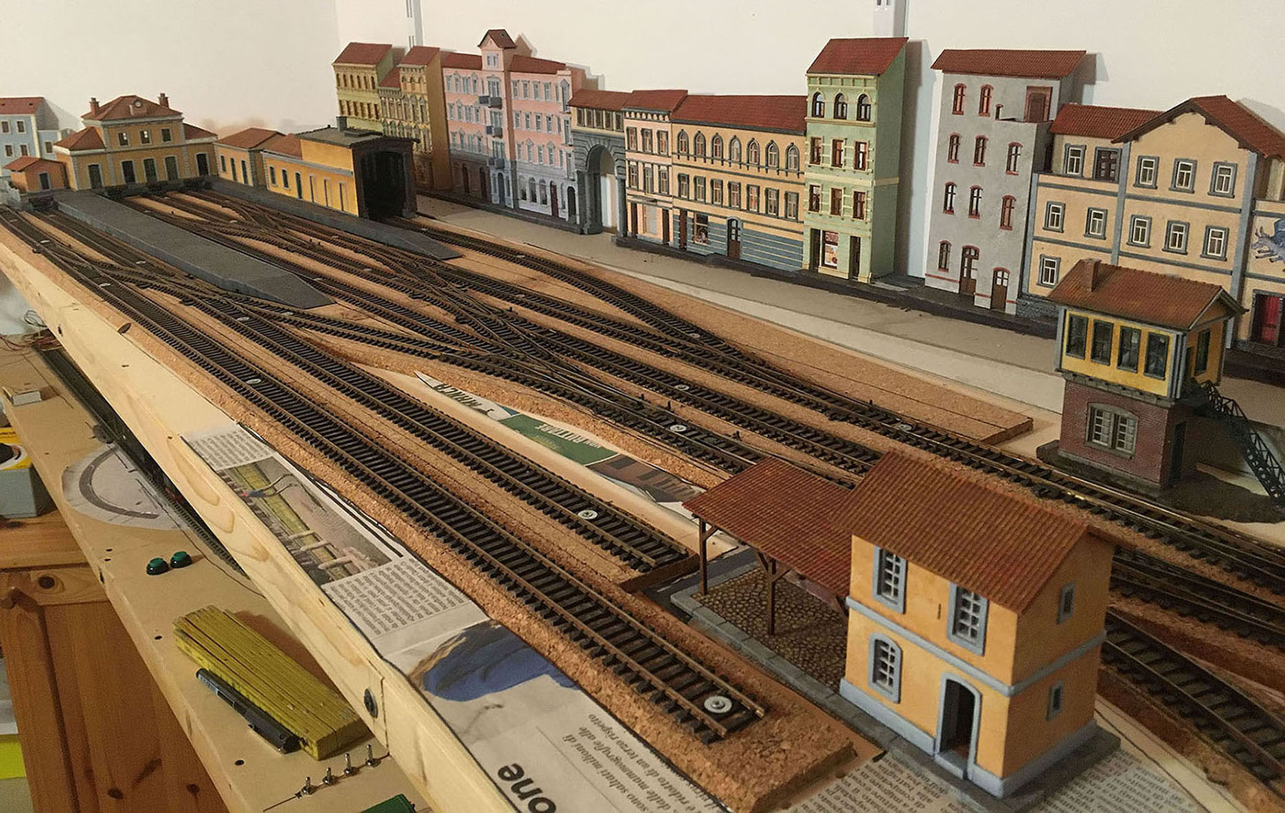

per arrivare alla stazione che si ispira (almeno nella disposizione dei fabbricati) alla stazione di Pinerolo

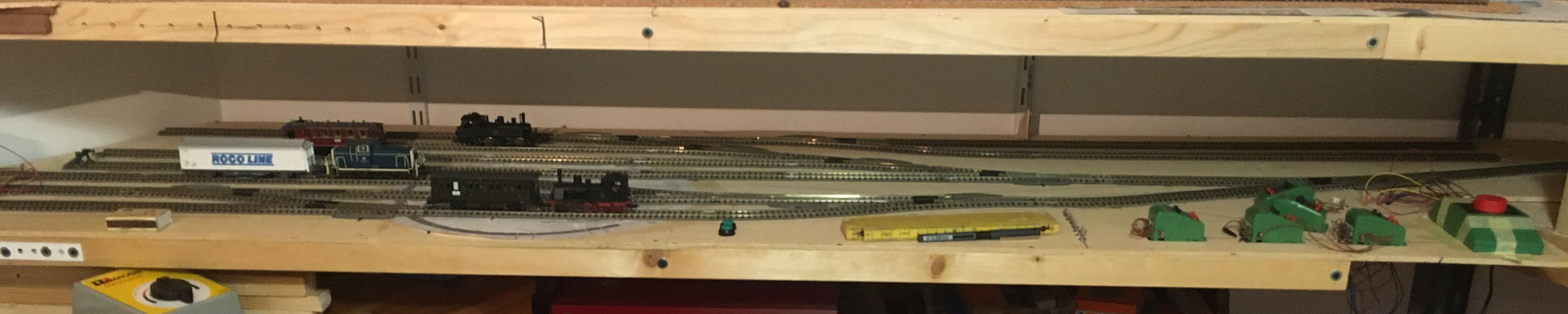

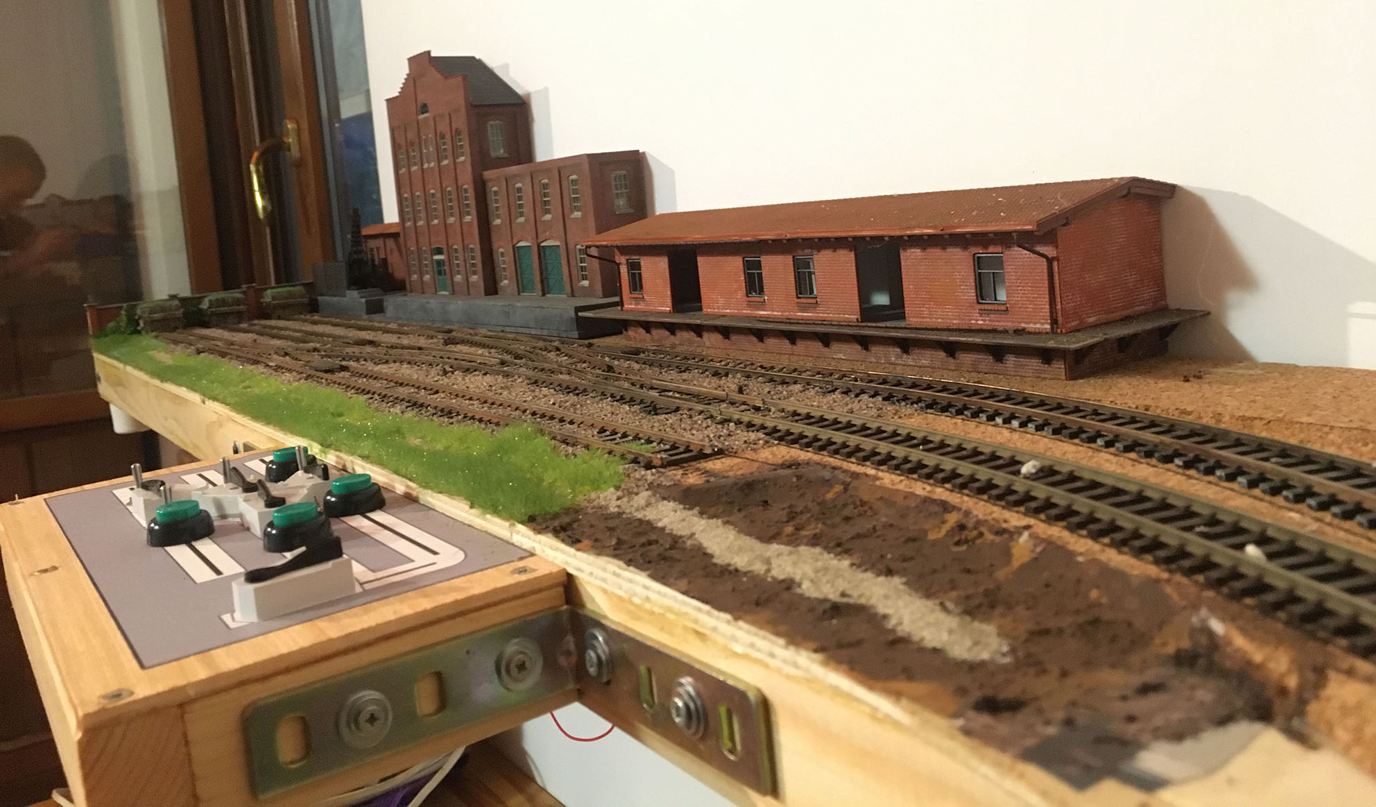

dall’ultimo binario a sinistra della stazione si giunge l’ultima mensola con un minimo di zona industriale.

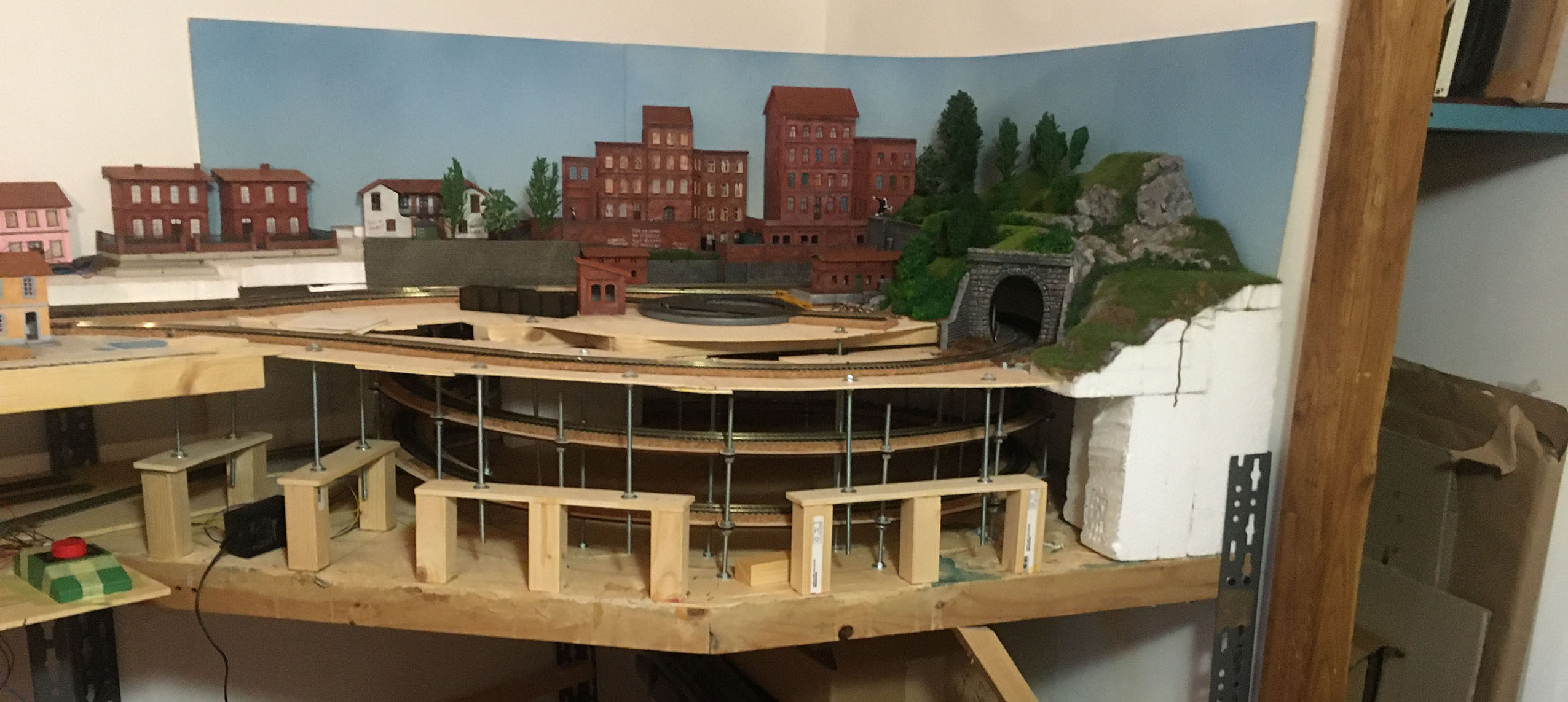

Tutto il piano di sopra ha armamento e motori sottoplancia (dove installati) Peco
e sganciavagoni Hulembrock, ed è a mensola della zona industriale “finita” (motori montati, sezionamenti e sganciavagoni pure, e massicciata posata)
che sono giunto ad una considerazione, troppo complicato per me!
Finché impazzivo nel montare i sottoplancia e per collegare il tutto funzionava (non sempre al primo colpo, ma facendo e rifacendo infinite volte)
quando ho rimontato e ricollegato al resto dell’impianto il disastro! Funziona la metà dei motori, alcuni sezionamenti sembrano mandare in corto l’impianto
e gli sganciavagoni Hulembrock funzionano male (più che altro sparano i vagoni). Grossa crisi!
Sto seriamente meditando di rifare il tutto coi Profi Fleischmann, ma dato che mi trovo momentaneamente in bolletta
e che l’investimento non è indifferente, almeno per le mie finanze, per il momento mi limito a rosicare.

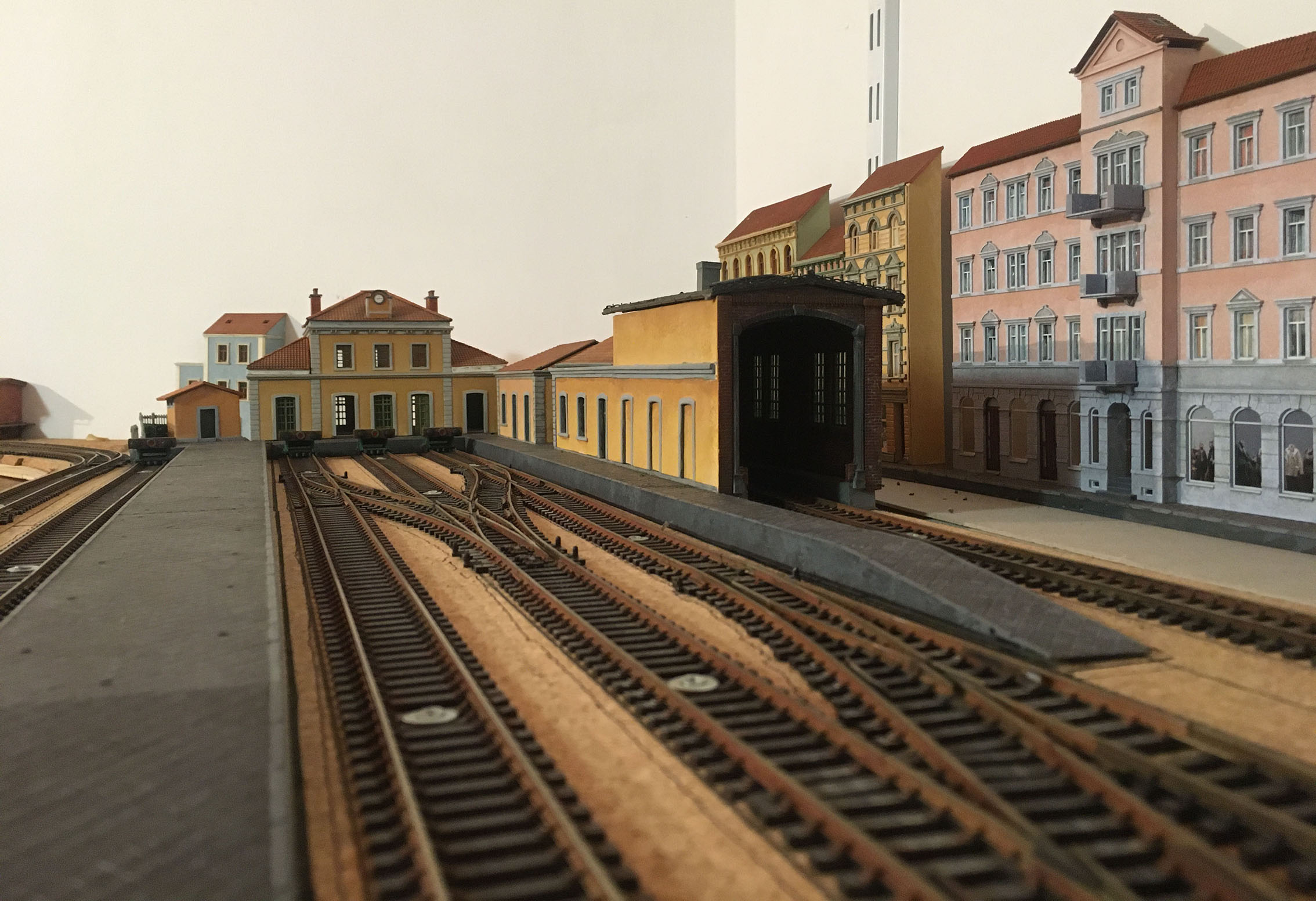

Qualche dettaglio
Intanto vi mostro meglio qualche dettaglio del già fatto, mi farete sapere come vi sembrano :D

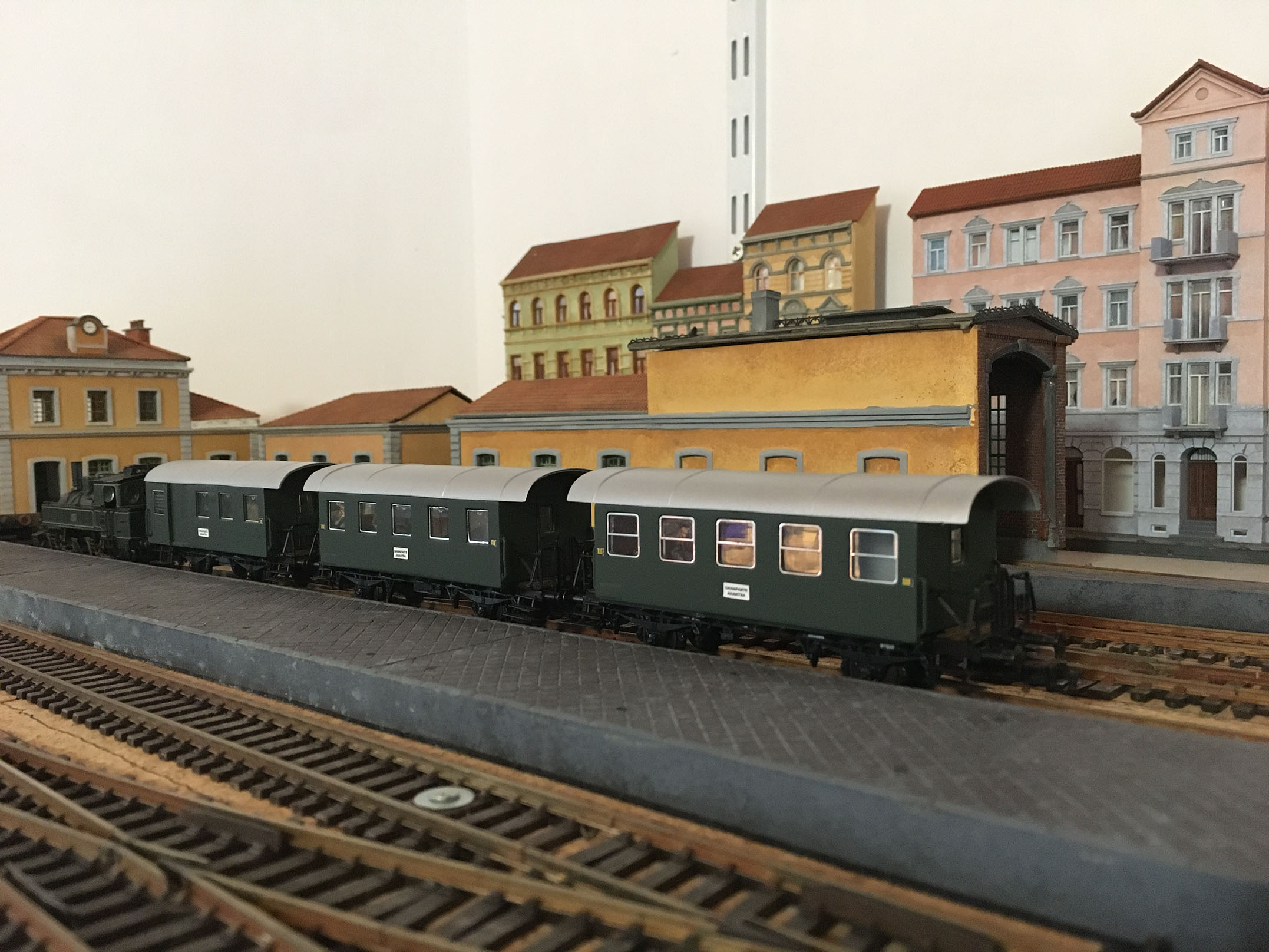

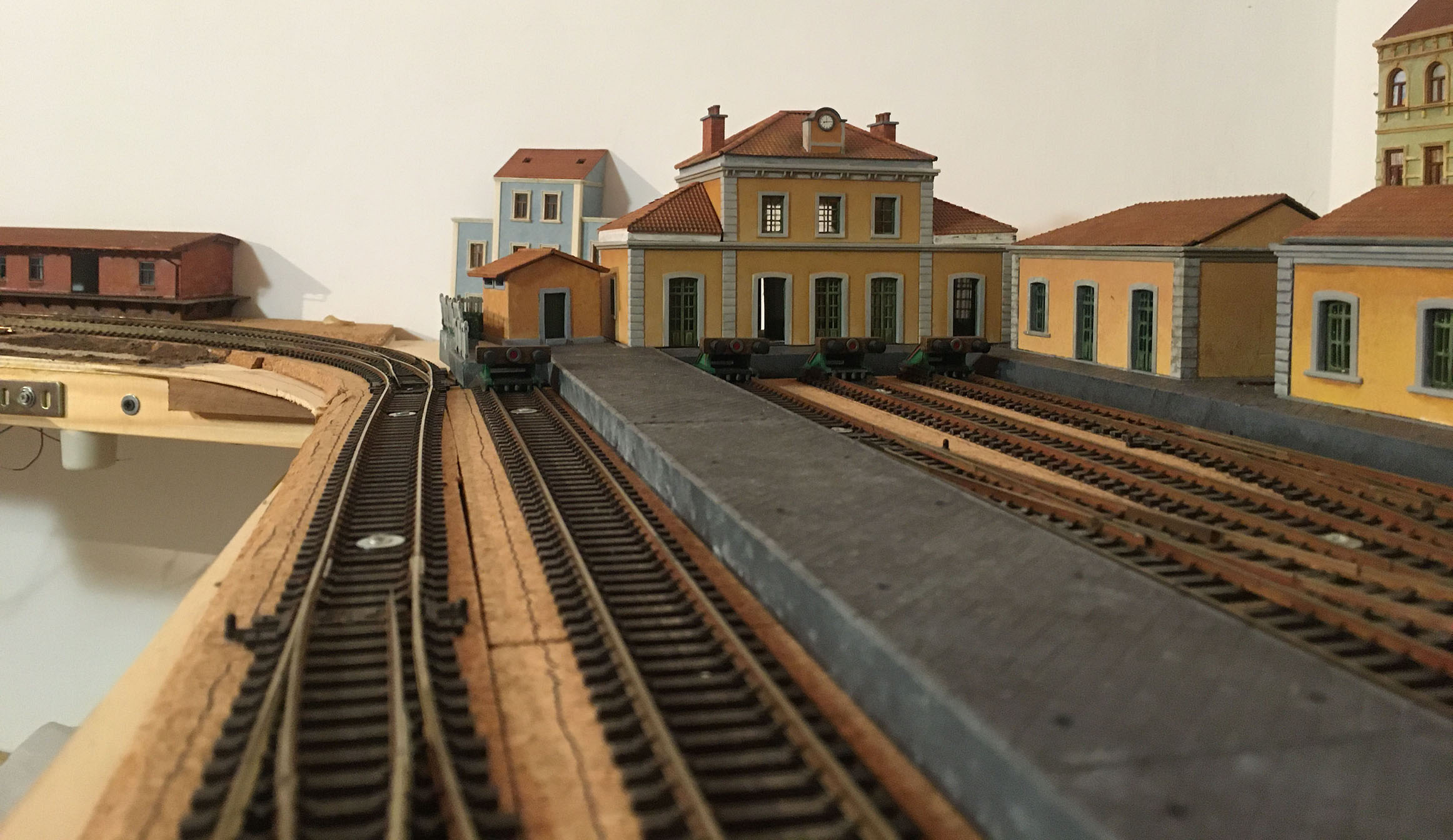

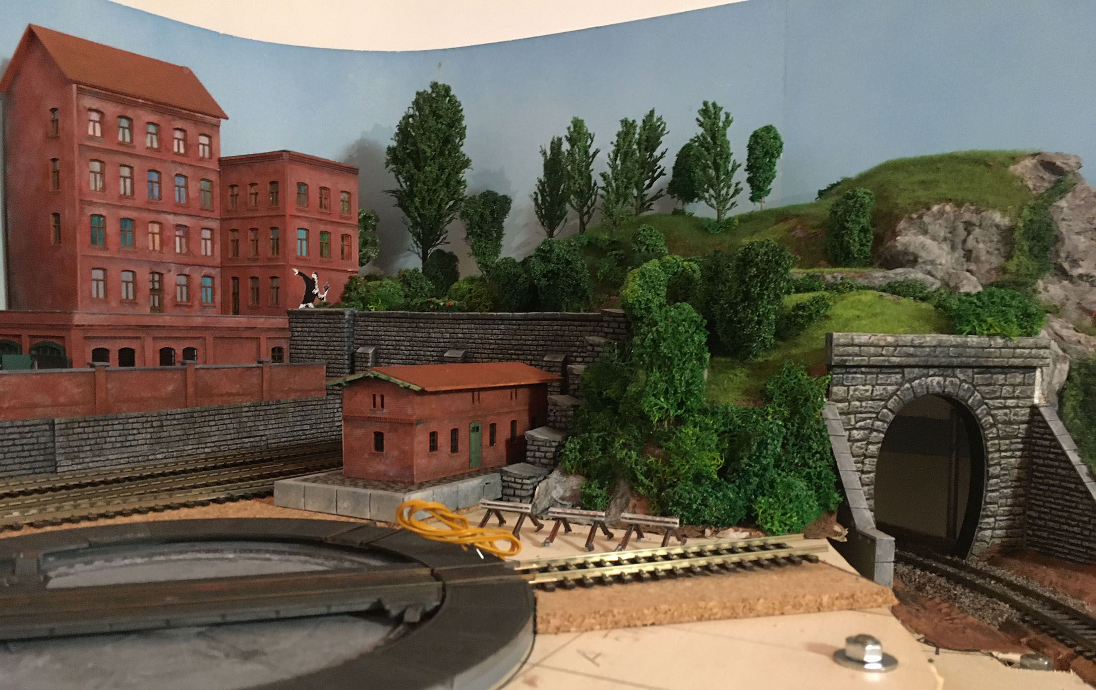

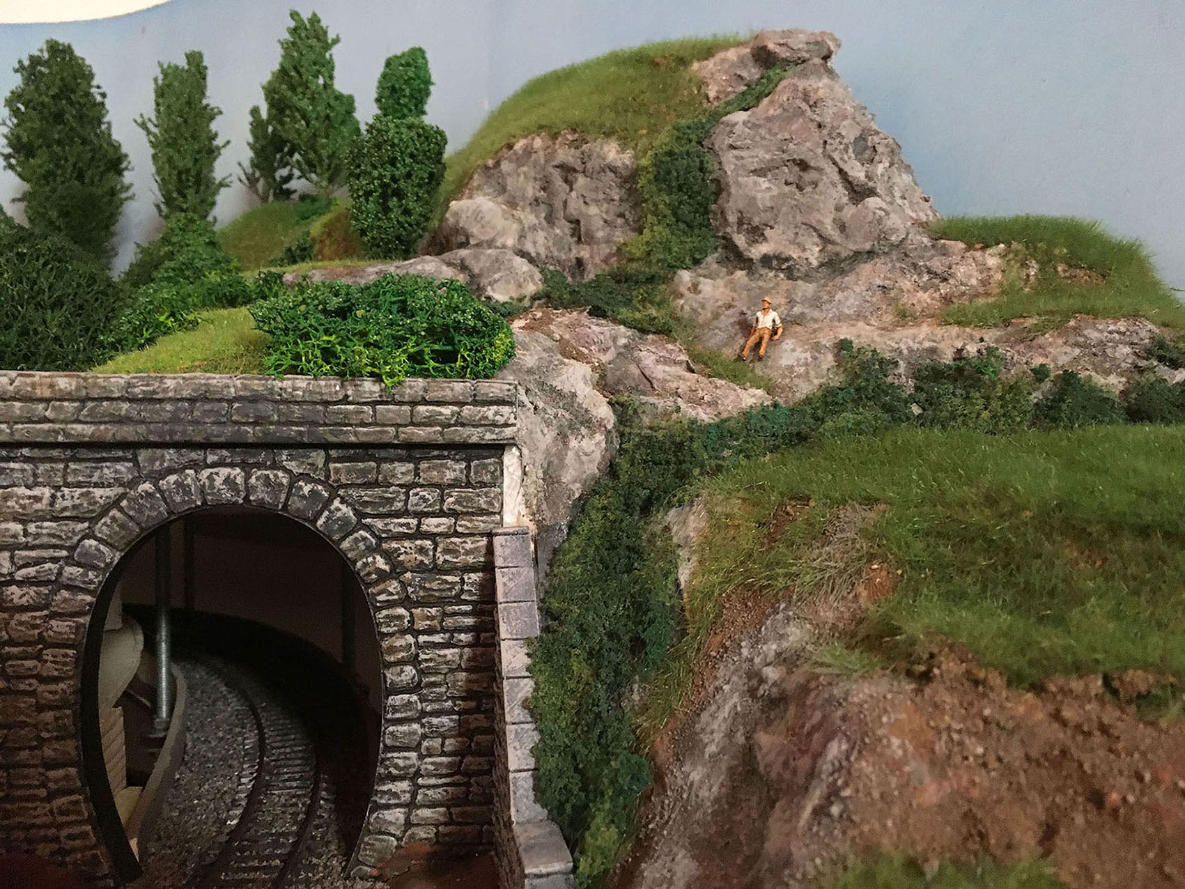

• Un paio di immagini dell’unico lato verde del plastico, a est, molto divertente, non avevo mai fatto alberi in scala! (fusti e fogliame Microrama)

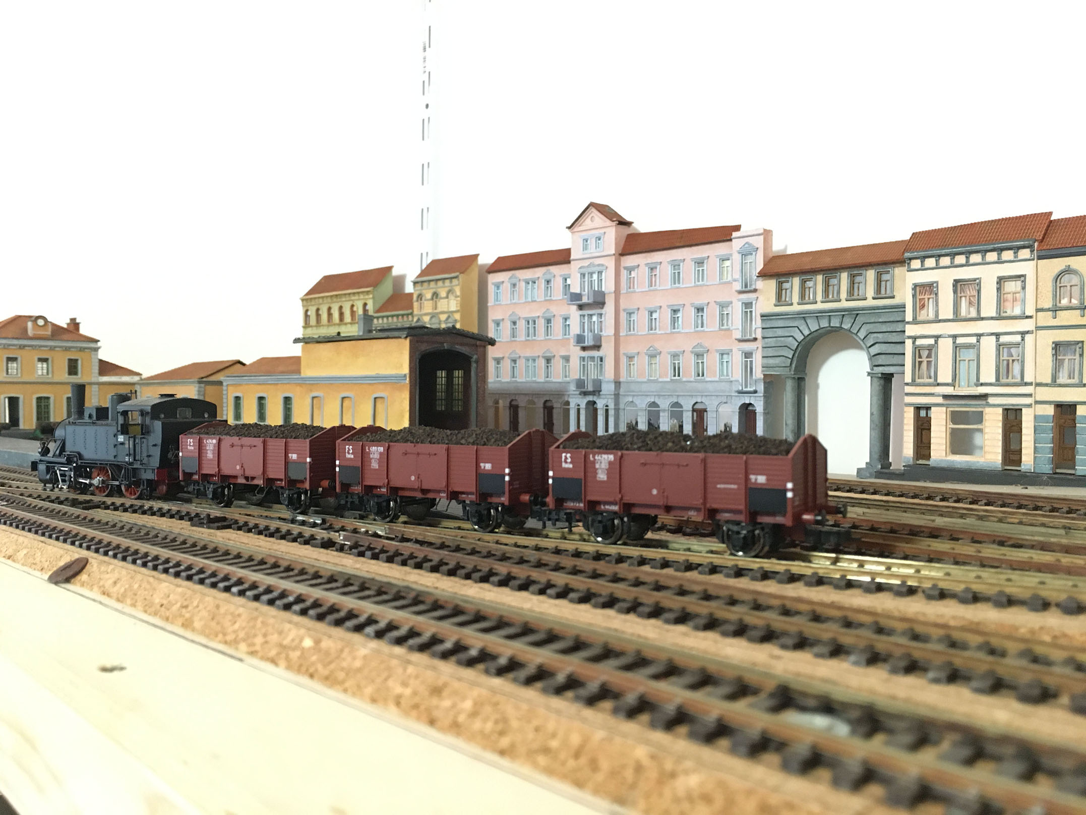

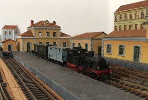

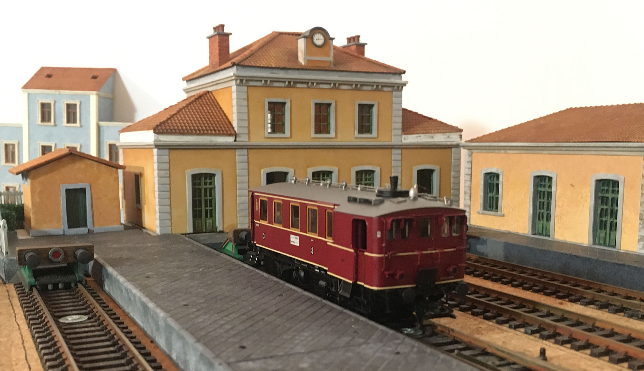

• Un paio di vedute della stazione (elaborazione di qualche anno fa di kit Faller) La rimessa che la chiude sul lato destro è al vero così a Pinerolo

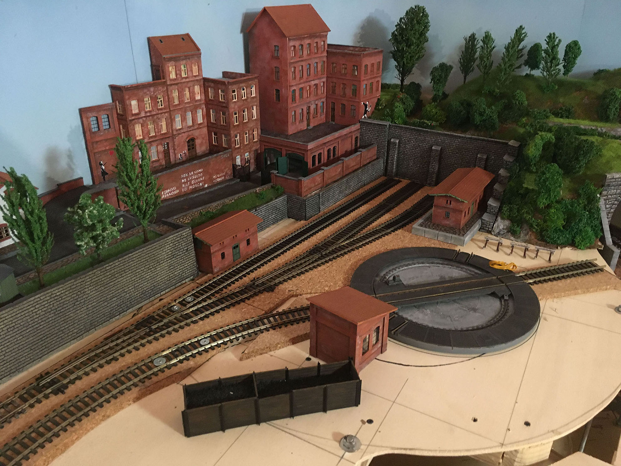

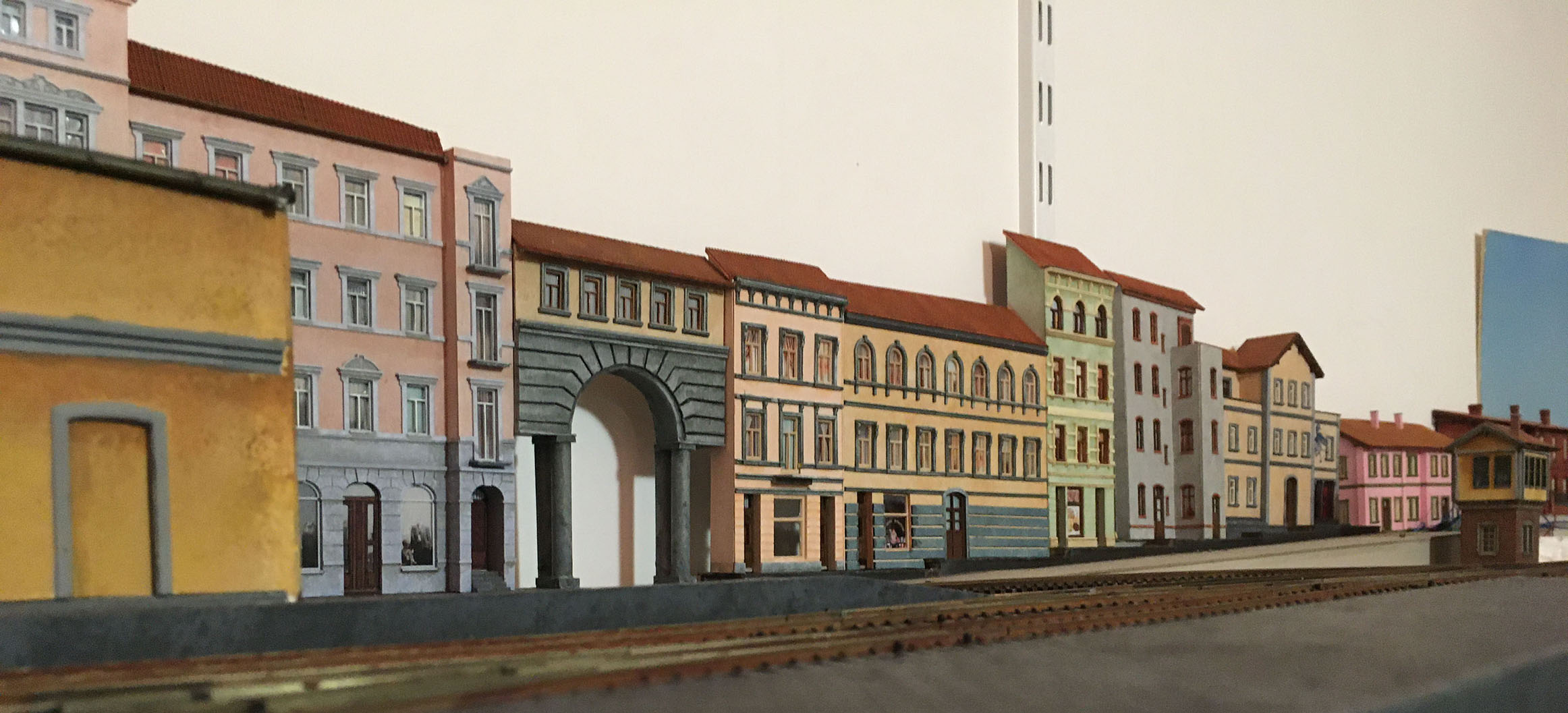

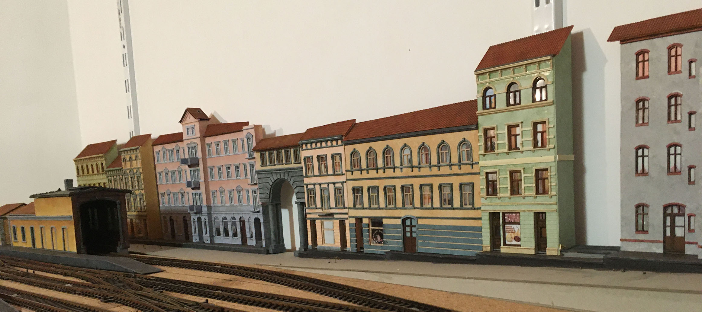

• La fila di palazzi sullo sfondo lato nord. Tutti autocostruiti rielaborando kit Hauhaghen, o mescolando infissi dei medesimi (fanno anche le bustine di soli infissi! Grazie!)
a pareti di cartone e profili Evergreen, tetti in tegole sempre Hauhaghen

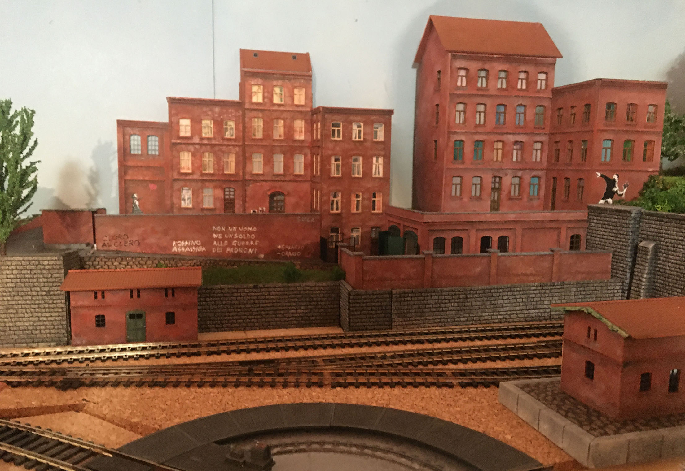

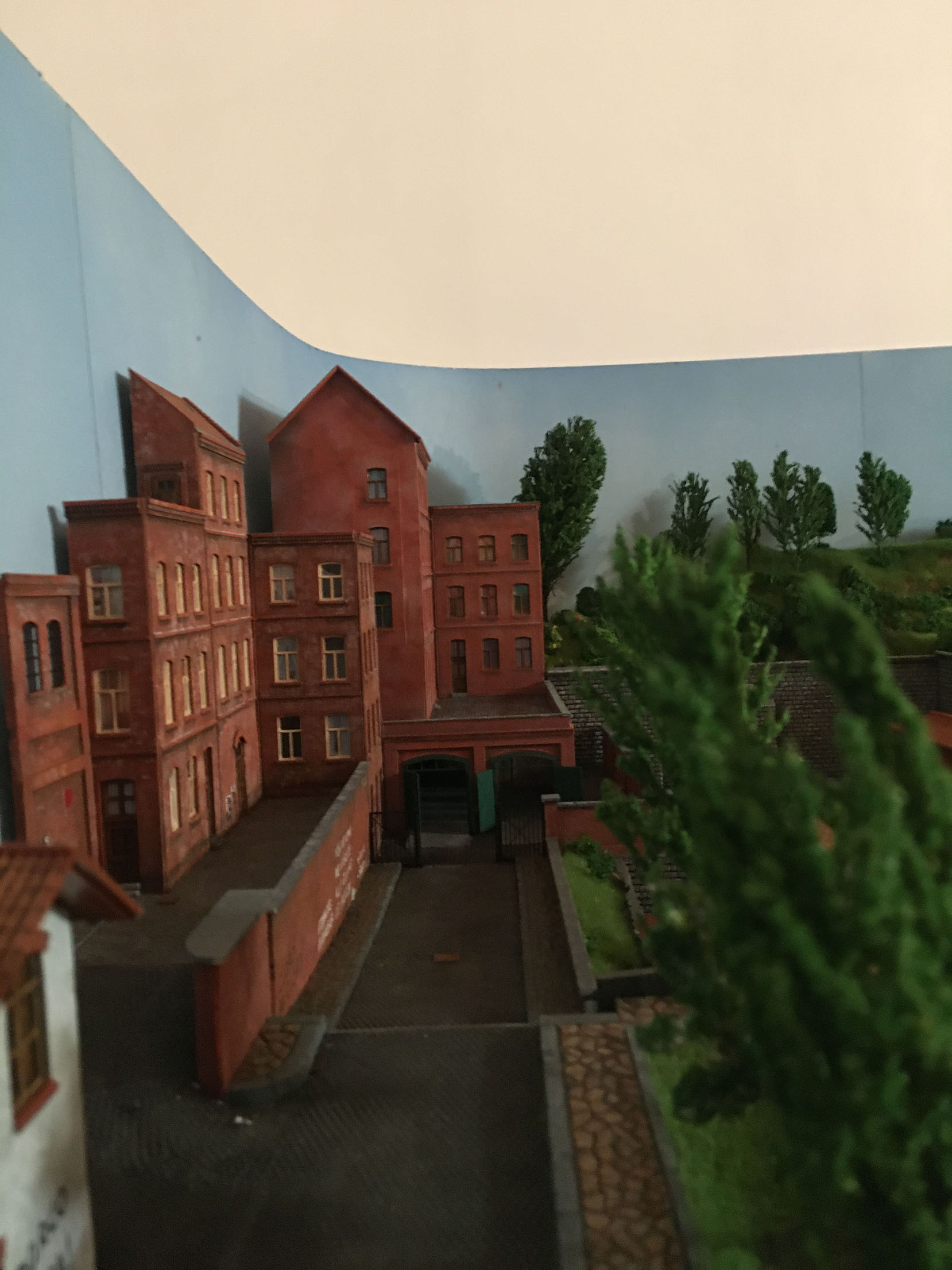

• Per finire un paio di vedute del quartiere operaio che chiude la zona piccole manutenzioni e giratura.
Anche in questo caso sono i retri dei palazzi Hauhaghen di prima mixati e integrati con qualche foglio di mattoni
Spero vi piacciano

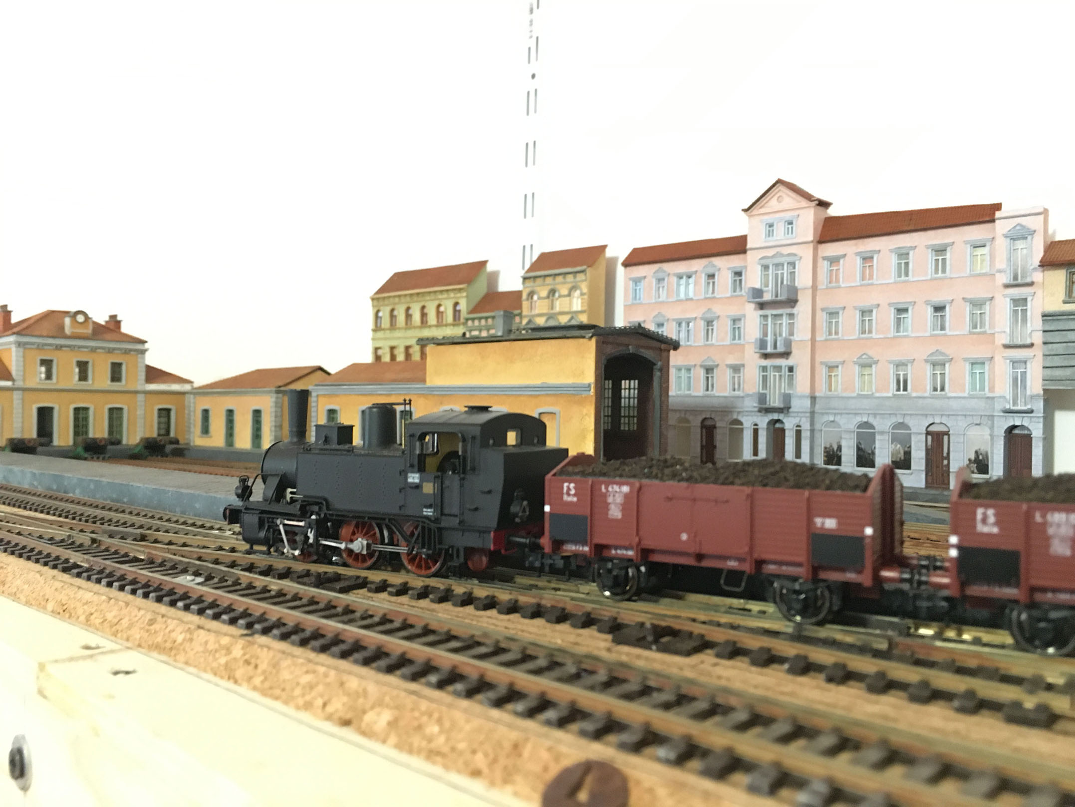

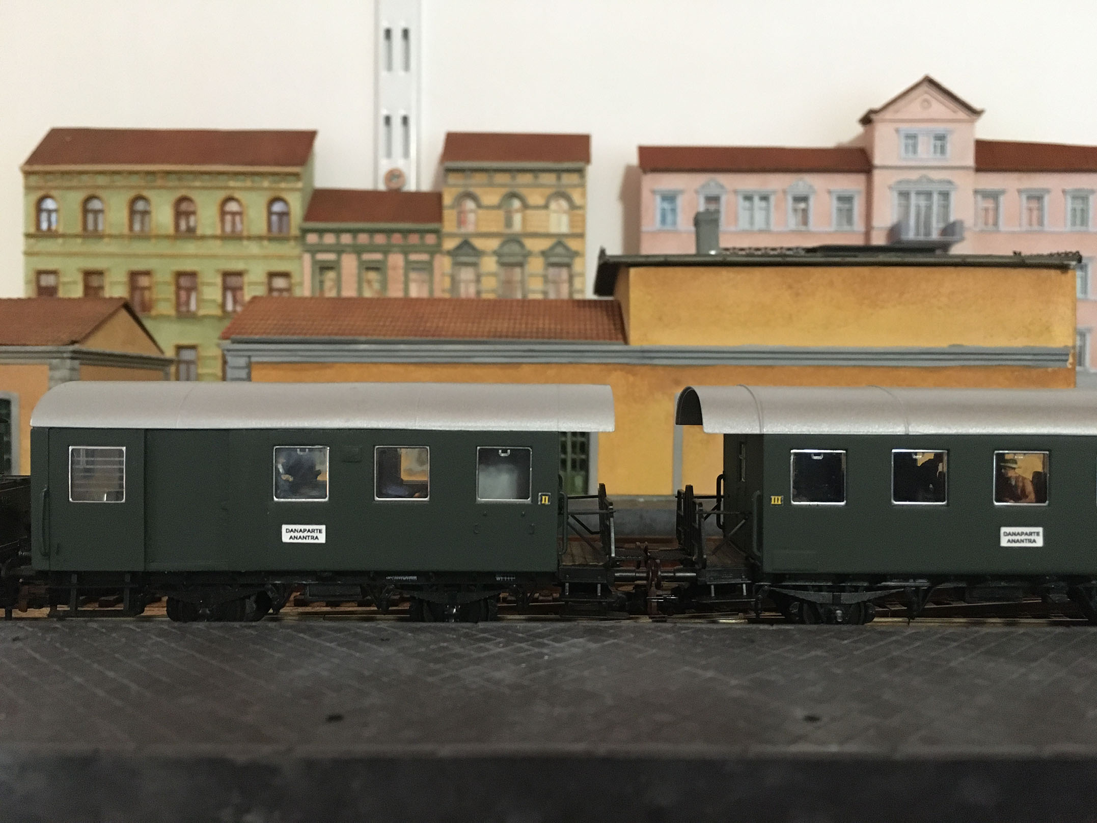

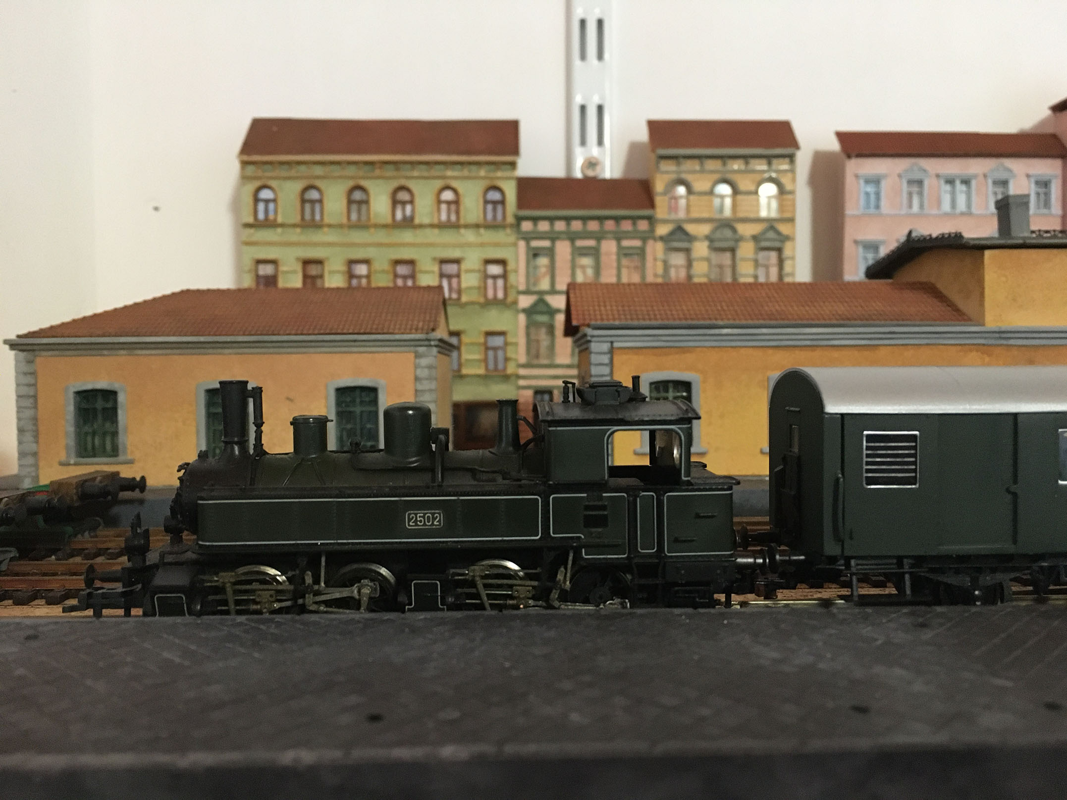

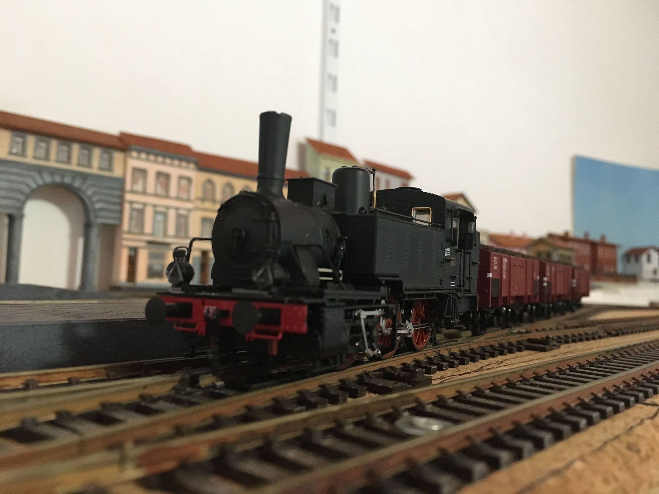

Intanto un poco di foto dei rotabili
• La T3 Fleischmann in una livrea pseudo Società Veneta Ferrovie al traino di una IV classe ex prussiana (ne ho altre due ma non funzionano)

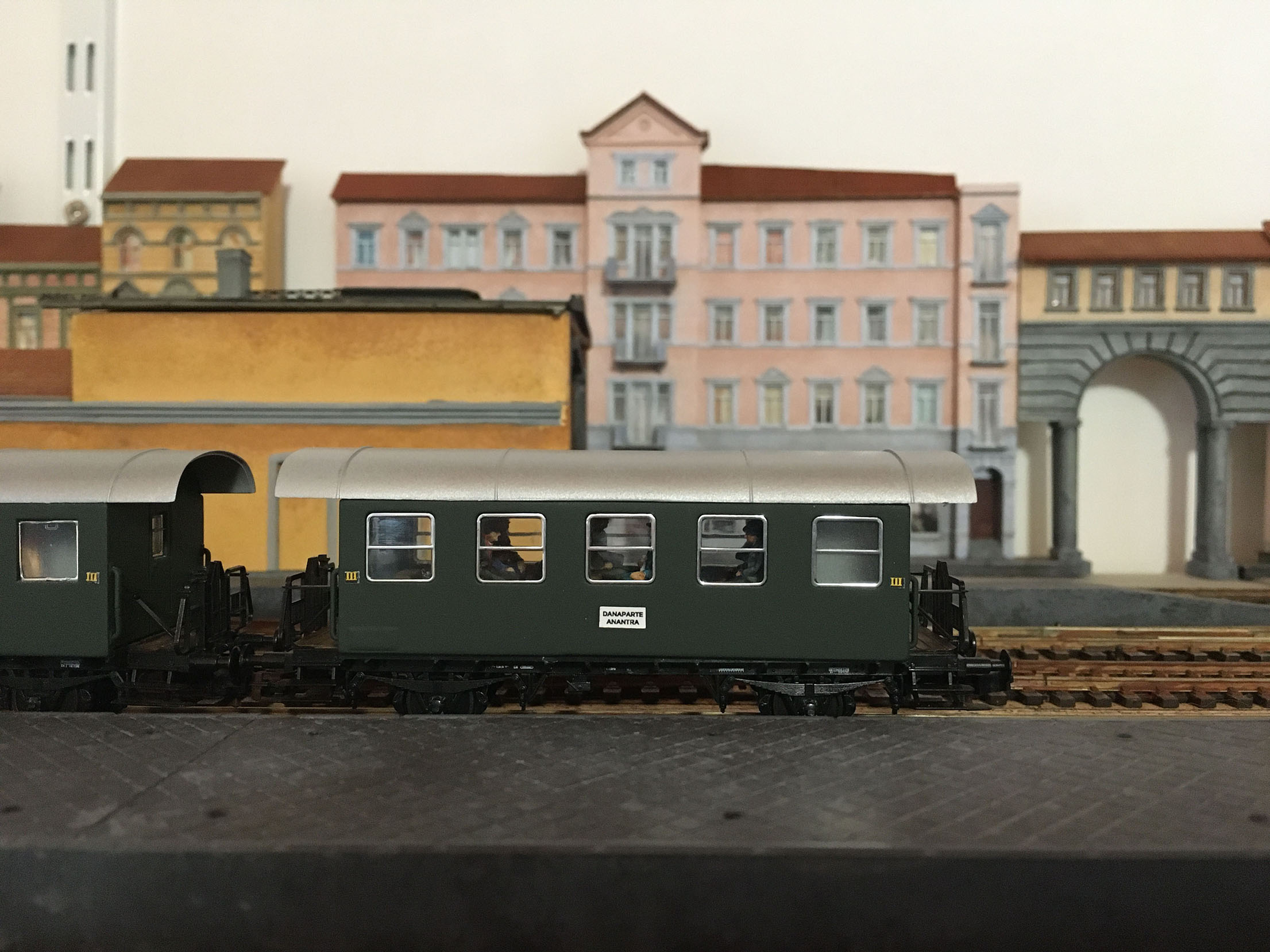

• La Mallet BBII al traino di un convoglio da me elaborato
(erano carrozze austriache KleinModelBhann, dei primi degli anni trenta, ma a mio parere troppo lunghe, le tre carrozze facevano più di quaranta centimetri
le ho tagliate per poco più di tre cm l'una - in pratica un finestrino e montanti - giuntate e ricolorate ,
e dotate in un po' di passeggeri- peccato non aver pensato a un'illuminazione interna...) adesso i tre carri stanno nei 30 cm
una carrozza mista bagagliaio/seconda classe e due terze classi

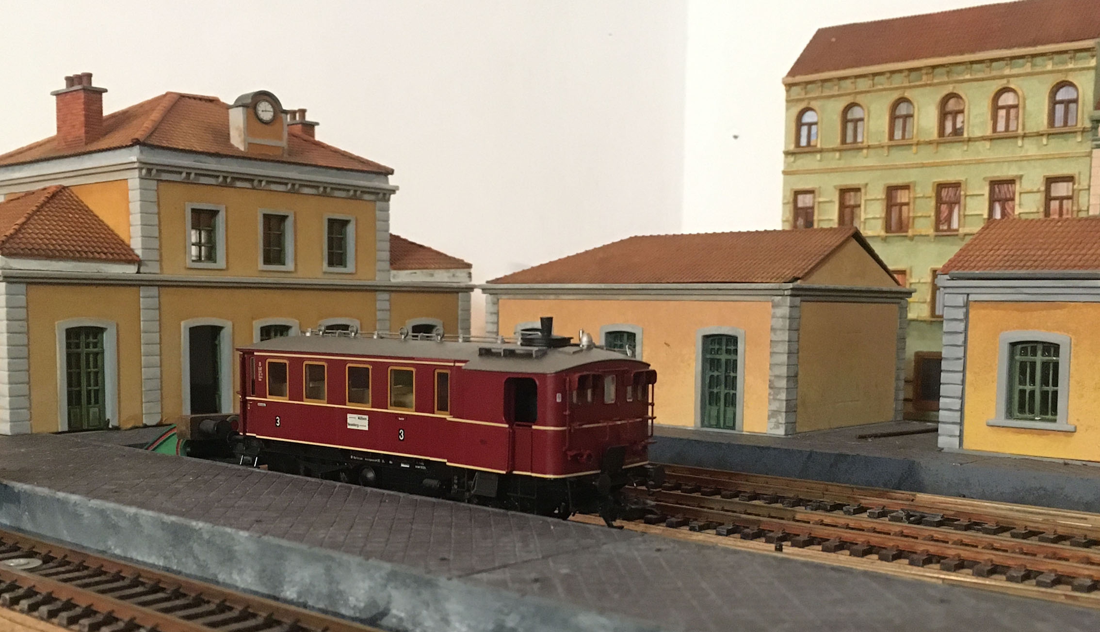

• Un'automotrice a vapore (non ricordo la sigla tedesca - se ricordo bene Trix) ma l'ho vista all'opera in foto anche in Italia
• Una Gr 835 Rivarossi al traino dei carri M Roco recentemente usciti (bel modello e anche di buon funzionamento, ma maledettamente rumoroso, da sempre)

Messaggioda Alberto Claudio Angiolini » 31 ago 2021, 16:59
Ciao GianPiero
Diciamo che realizzo gli interventi sulle singole mensole smontandole dal plastico e ci lavoro in spazi diversi
(tavolo in salotto o muro sul terrazzo), quando ho provveduto a installare i dispositivi elettrici sulla prima mensola
mi sono dotato di un trasformatore distinto per fare le prove mano mano che procedevo, a un certo punto sono arrivato ad avere
tutti gli sganciavagoni, i quattro scambi della mensola e i sezionamenti funzionanti (anche se il funzionamento degli sganciavagoni non mi piace)
e sono passato a fissare definitivamente il binario (viti piccolissime) ed a incollare la massicciata (in particolare sugli scambi testando sempre i comandi durante la procedura)
Tutto ok.
Poi ho finalmente rimontato la mensola in posizione e collegato i quattro fili al trasformatore: Disastro! tre sparavagoni su quattro funzionano,
due scambi rispondo ai comandi solo in una direzione e uno proprio non dice! (manualmente nessun problema)
Quando poi ho provato a far girare una locomotiva, ed aprivo i sezionamenti, ho come avuto l'impressione che ci fosse un corto circuito o almeno una forte dispersione di corrente
A tal proposito, attualmente ho un solo punto di alimentazione del binario, ai piedi dell'elicoidale, ma da quando ho rimontato l'ultima mensola
i rotabili sembrano fare fatica mano mano che si allontanano dal punto di piena alimentazione, avrei intenzione di realizzare altri punti di alimentazione,
in cima all'elicoidale per esempio; la domanda è: devo isolare il binario o basta che io sia attento a non "mescolare" le polarità?

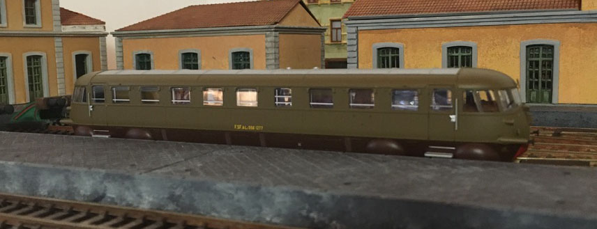

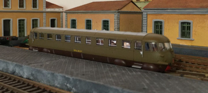

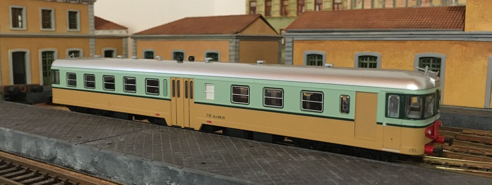

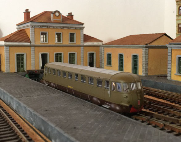

altre immagini del "parco macchine":

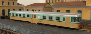

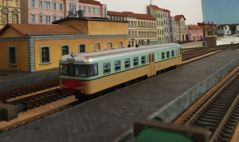

Automotrice ALn556 Fiat e ALn668 (un poco fuori epoca..., ma non so perché ma la 668 mi piace infinitamente, nella sua essenzialità, nella livrea della Suzzara Ferrara poi....)
