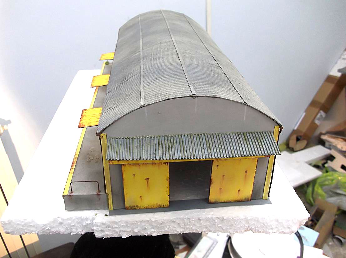

Realizzato in cartoncino su richiesta di un amico, che mi ha fornito le indicazione basate su un vecchio ricordo di un capannone simile.

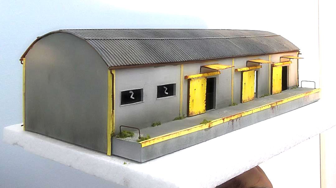

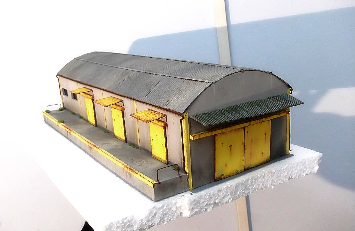

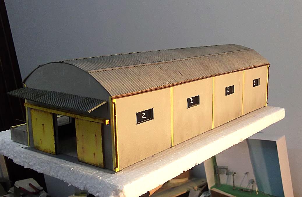

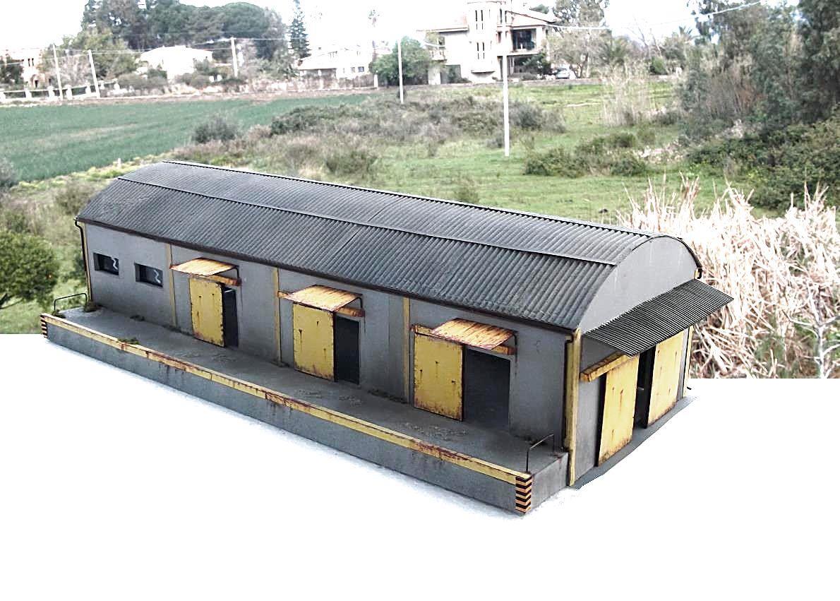

Descrizione del lavoro fatto:
Il disegno l'ho fatto usando un programma di grafica vettoriale (CorelDraw)
Ho stampato tutte le parti su normali fogli A4 che ho successivamente incollato su cartoncino bristol.
Con cutter e forbici ho rifilato il tutto.Per inspessire le pareti ho applicato dei bastoncini di legno fra le due parti.
Il tetto è fatto con cartoncino ondulato e sul retro ho applicato dell'altro cartoncino liscio sul quale ho effettuato delle incisioni per agevolare la fase di piegatura tondeggiante.Come dima, si può usare anche una pentola o un barattolo della giusta dimensione.
Le tettoie sulle porte laterali come le porte sono anch'esse in cartoncino e sono sorrette da spezzoni a L di ottone.
Le grondaie sono ancora in cartoncino e i tubi di scolo li ho riprodotti con filo elettrico semi-rigido e poi verniciato.
I colori usati sono: tempera murale, colori acrilici, colori ad acqua in boccetta e smalti.
Tecnica: pennello, aerografo e bomboletta.
Ho usato anche la polvere di gessetti professionali per ritrattisti.
Vetri in acetato trasparente.

Ho aggiunto le bande giallo/nere antinfortunistiche sugli spigoli della pedana lato binari.
