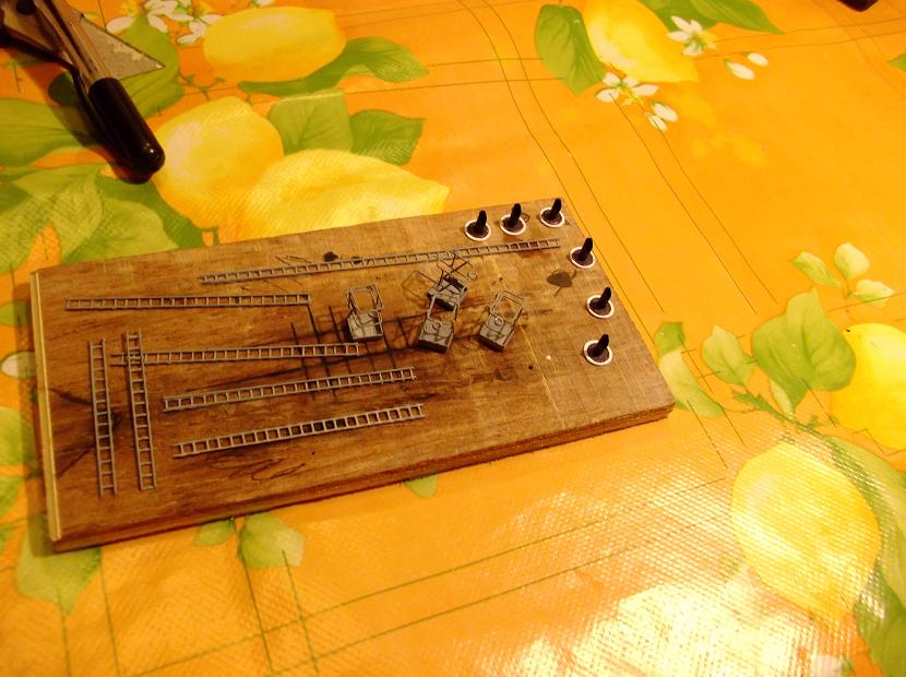

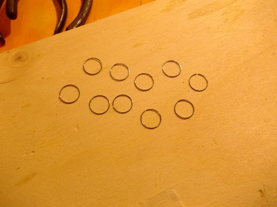

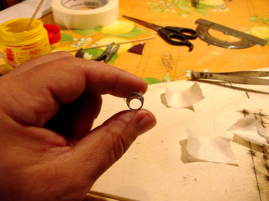

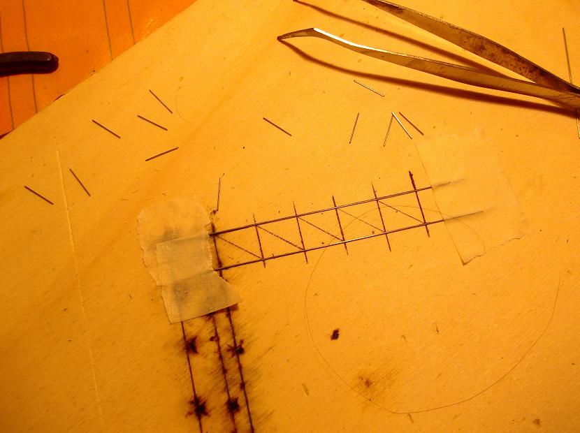

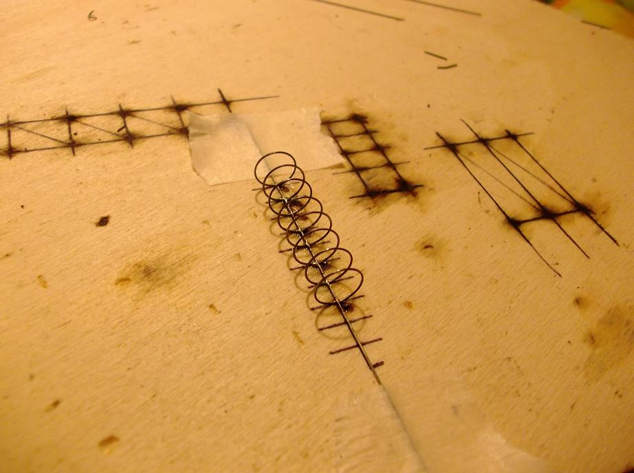

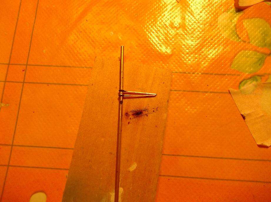

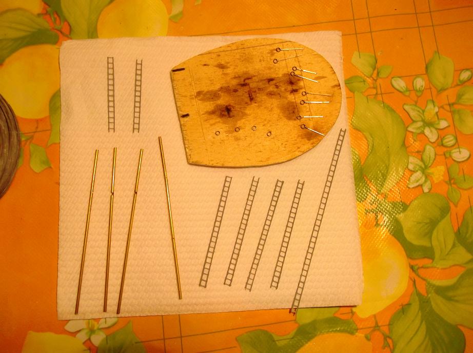

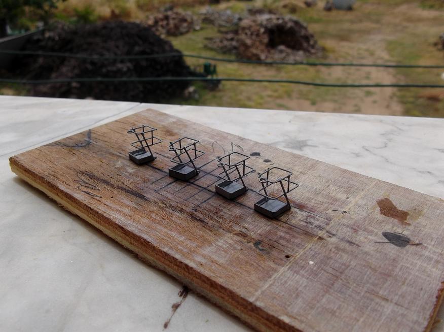

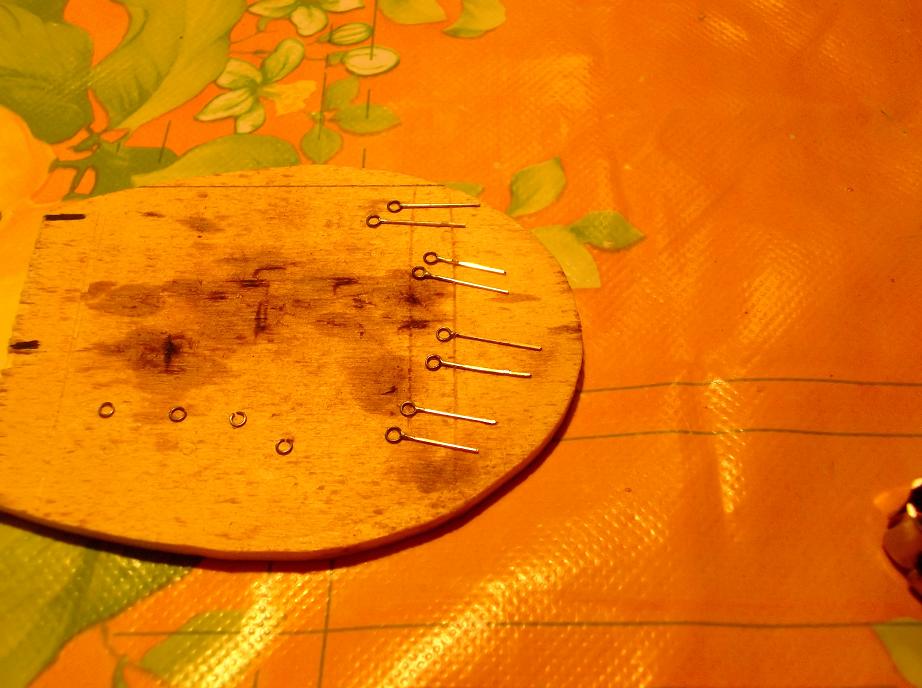

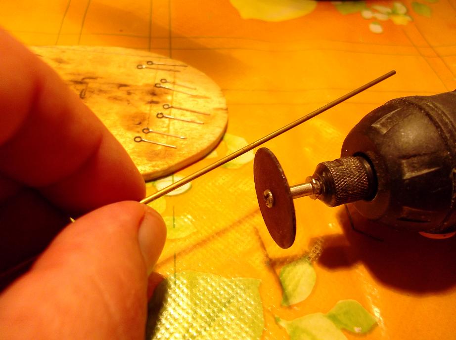

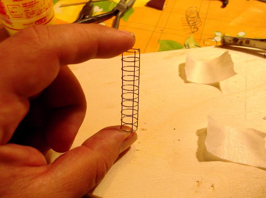

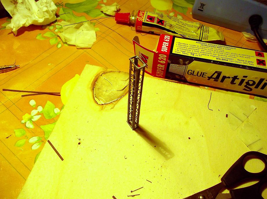

Ho realizzato questi 4 segnali fs in scala H0.Condivido le foto.

Volevo fare un esempio.
se si confronta il mio segnale (a destra) con quello di una nota ditta (a sinistra) il mio risulta essere leggermente più in scala [:)]
<b>Immagine:</b>[br]Immagine[br][size=1] 147,06&nbsp;KB[/size=1]
Le misure le ho ricavate da qui:
www.segnalifs.it/it/sa/N_dimsegnale.htm

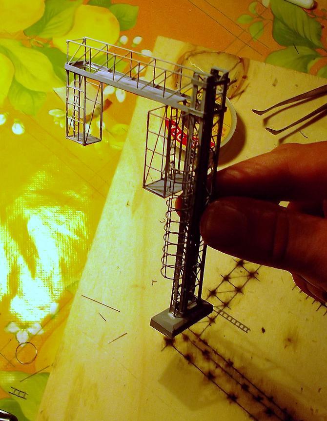

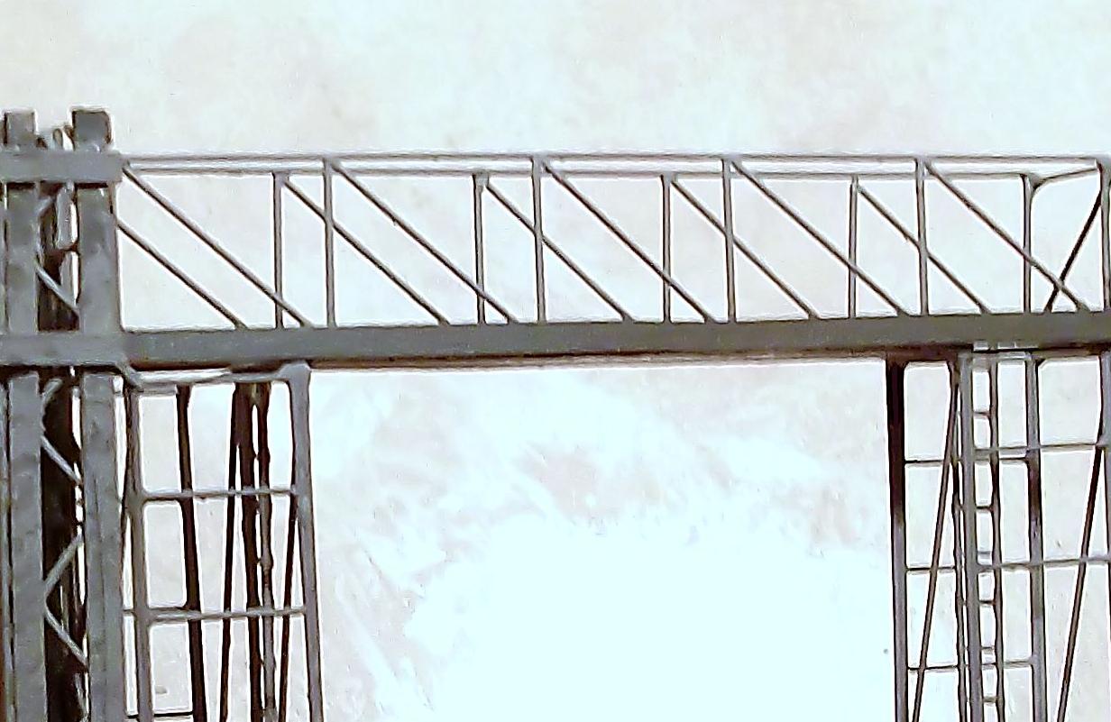

Grazie.E' la volta del segnale a portale.

Finito....

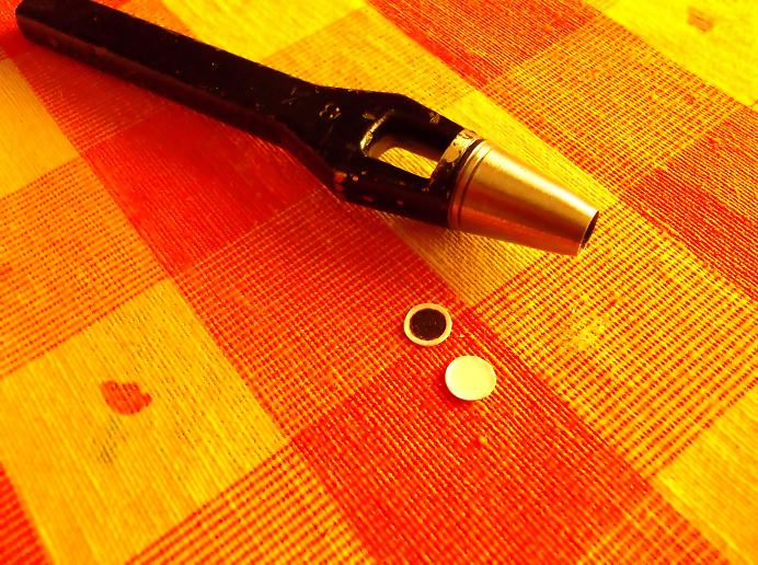

(....ti invidio i cerchietti!)

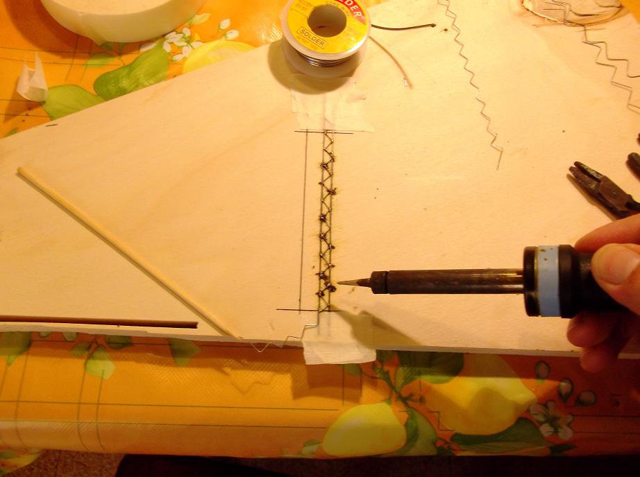

Scusa le domande: 1)-da quanti Watt è il saldatore che usi? . 2) ritocchi le saldature (lima-carta vetrata?) o ti riescono OK al "primo colpo"- 3)- usi pasta salda o basta lo stagno.... (è il classico stagno da circuiti stampati?)
Saluti sa Oliviero
Re: SEGNALE FS H0
Messaggioda AXEL » 9 giu 2013, 14:43
Oliviero Lidonnici ha scritto:Perfetto!
Saluti sa Oliviero
Ciao Oliviero.
Questo è il saldatore che uso:
http://www.ebay.it/itm/STAZIONE-SALDANT ... 153wt_1163
La saldatura mi riesce ok al primo colpo.Non uso lima o carta vetrata.Uso la pasta salda.Lo stagno non è quello per circuiti stampati.
