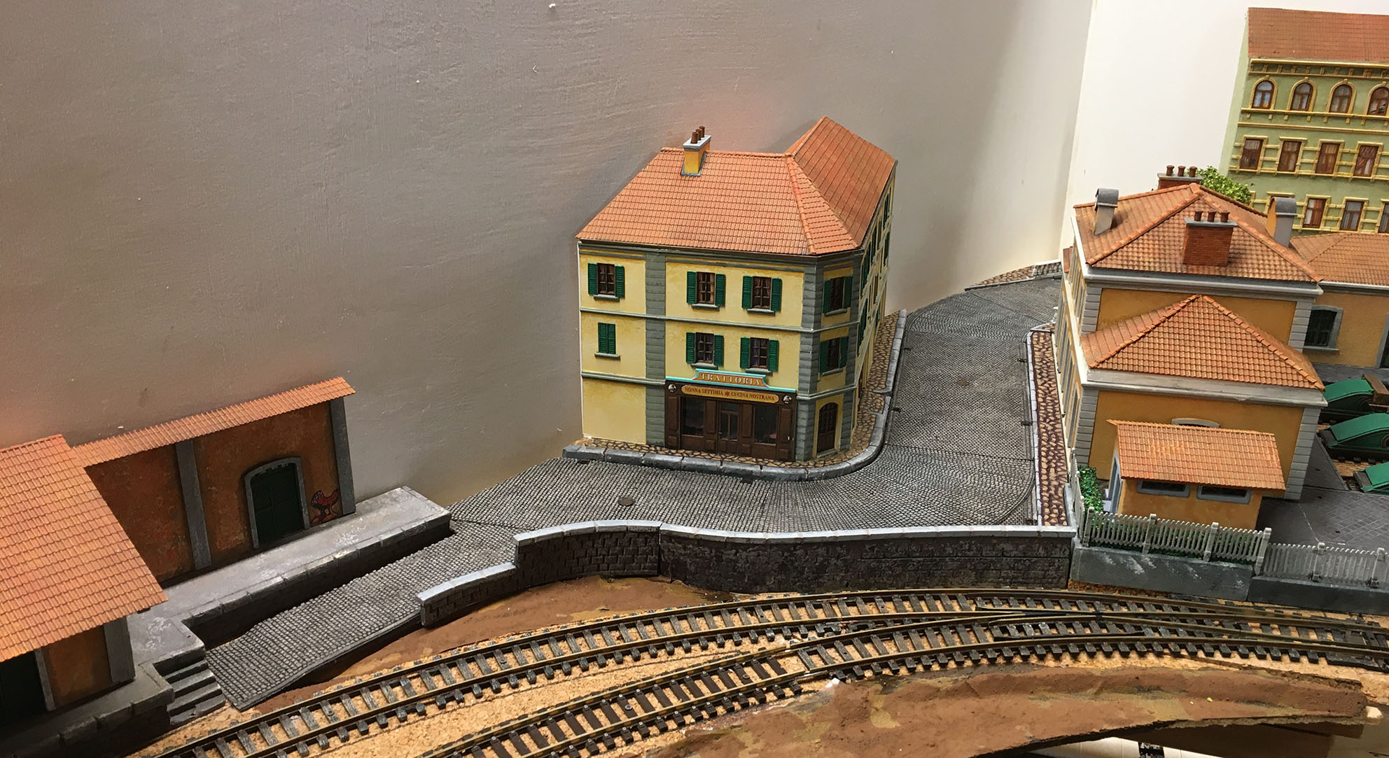

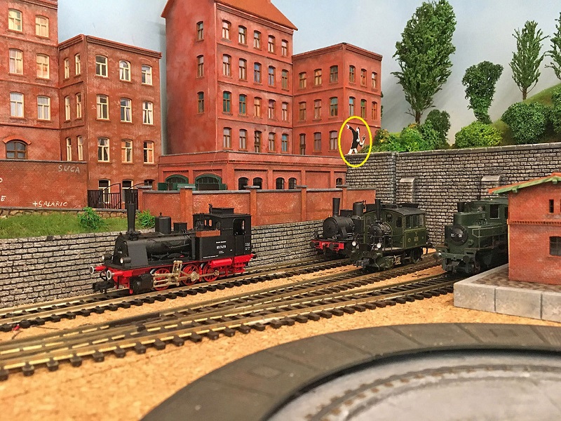

Veramente incredibile [lupe.gif] :shock: il realismo dei tuoi marciapiedi e del tuo plastico nel complesso ,hai una manualità d'oro (3) (3) !!
UNA curiosità caro Alberto ,ma quel murales riportato/ dipinto sulla parete dell'edificio che confina con la zona verde del tuo plastico raffigurante un uomo che significato ha ? COSA sta lanciando l'uomo ? un mazzo di fiori ? una molotov :lol: ? è casuale quel soggetto o ha un significato storico particolare ?
curiosissimi e ammirati -4- berto75
Messaggi: 4239
Re: La stazione del Ducato di Danaparte
Messaggioda Alberto Claudio Angiolini » 11 set 2022, 18:57
È una delle più significative opere dello Street Artist Bansky
sembra lanciare una molotov ma è un mazzo di fiori!

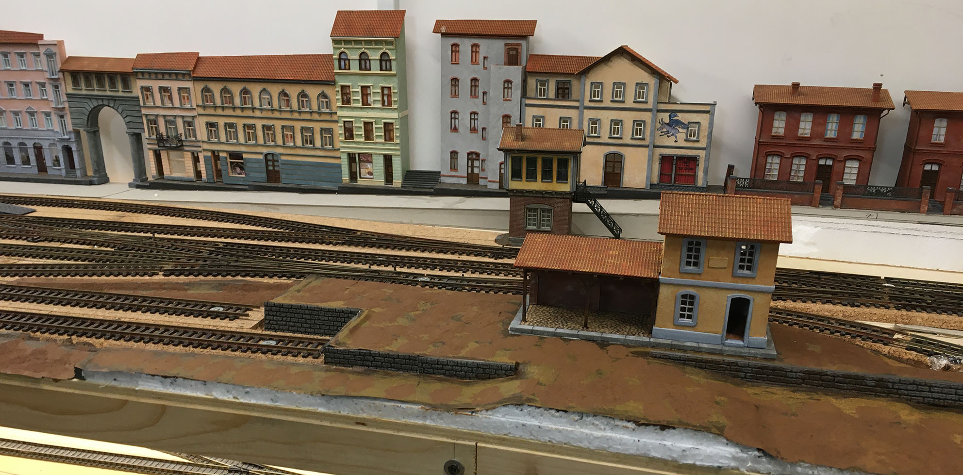

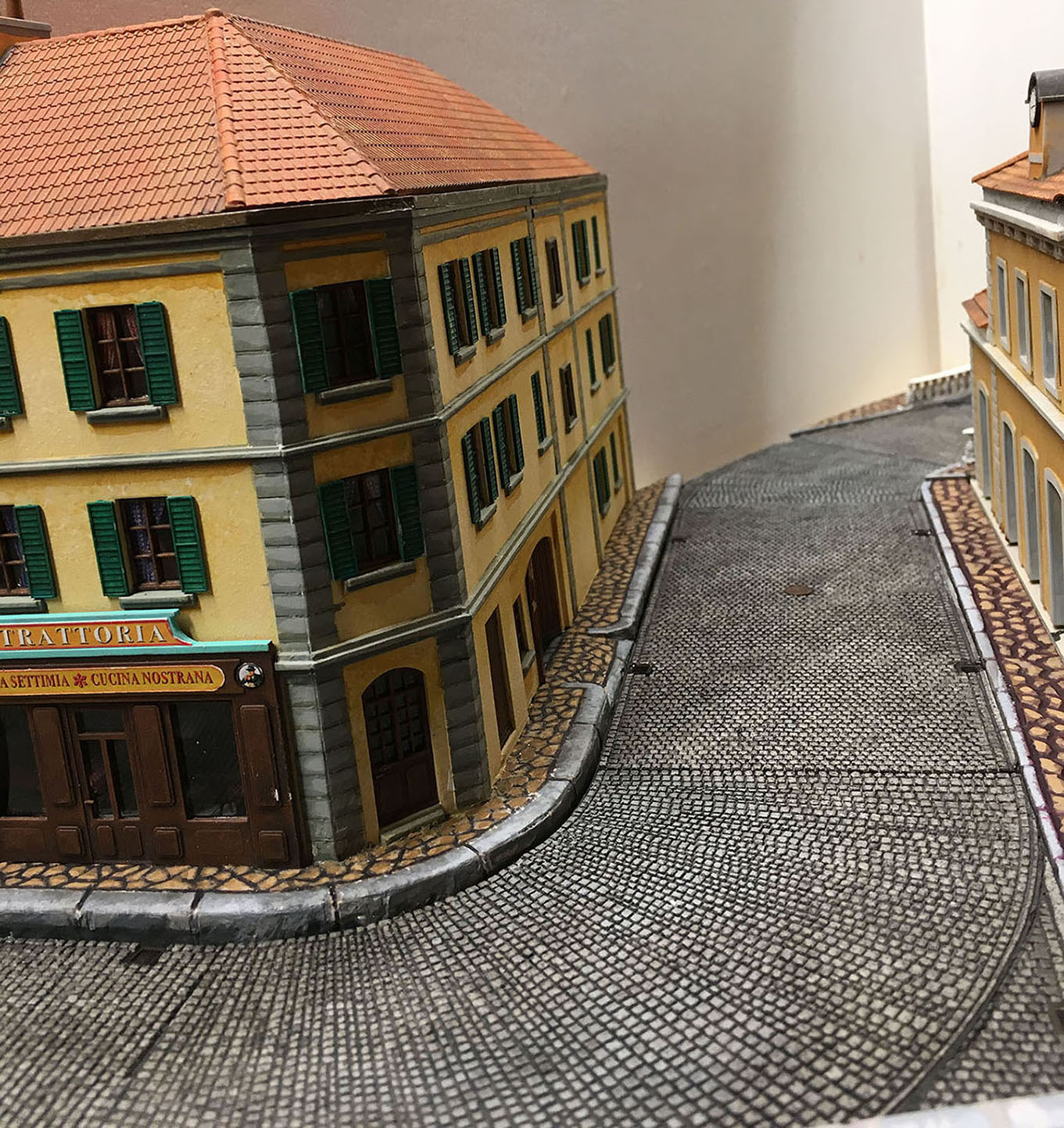

Messaggioda Alberto Claudio Angiolini » 26 set 2022, 17:39

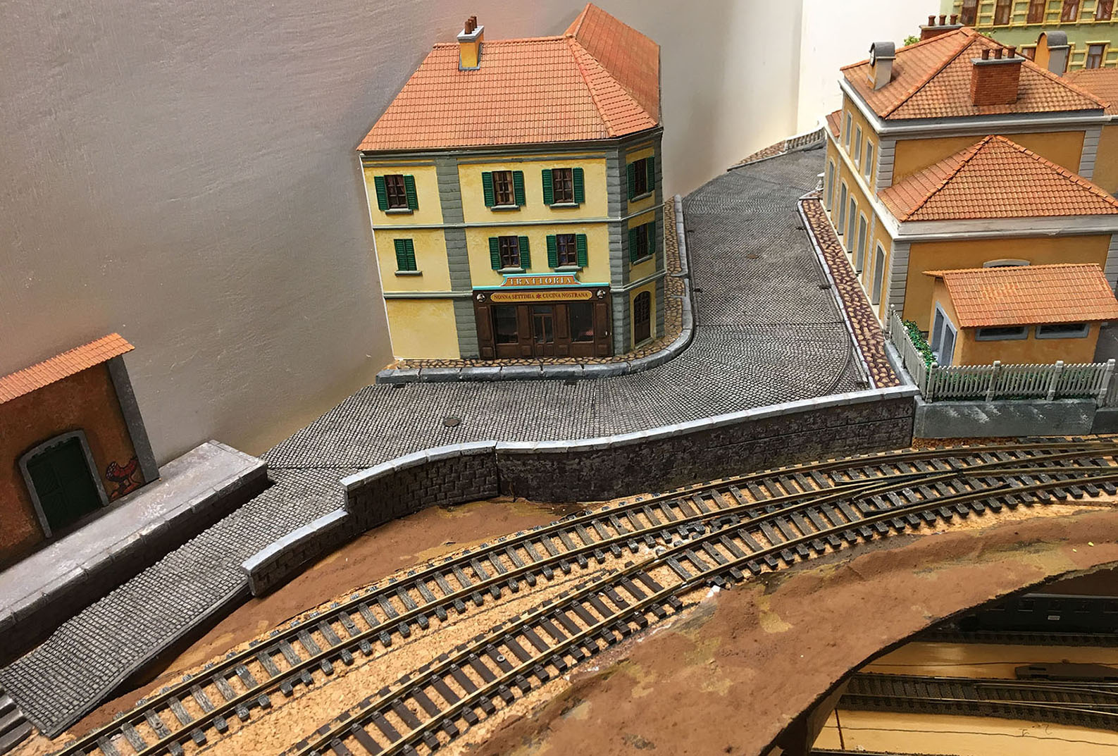

Ho finalmente ricevuto caditoie e tombini,
ho potuto completare la strada davanti alla stazione
Mentre aspettavo ho ridotto un poco i binari per il carico e scarico del bestiame
e creato una specie di azienda agricola dove ospitare le bestiole
avrà bisogno di staccionate e prato, che realizzerò più avanti! :)

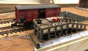

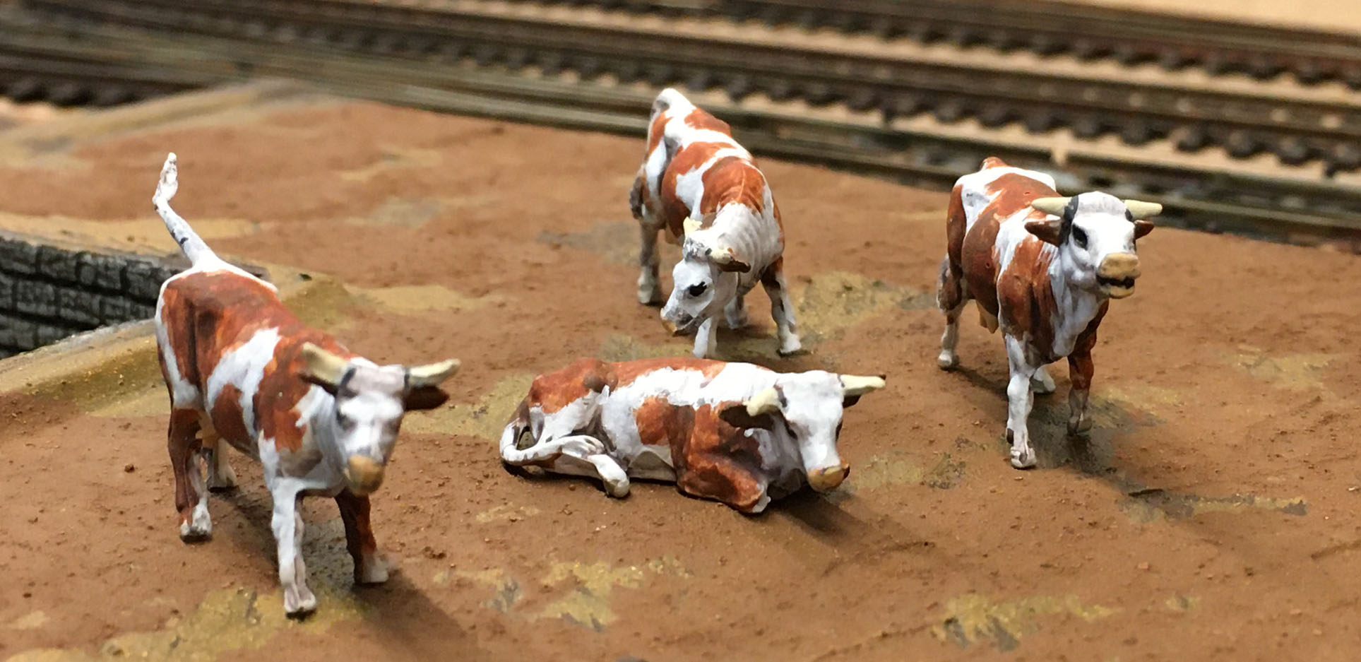

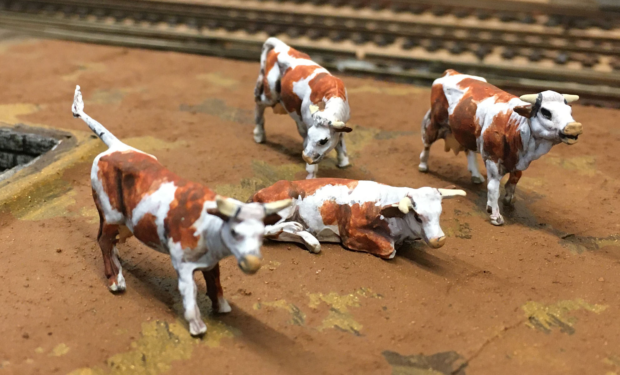

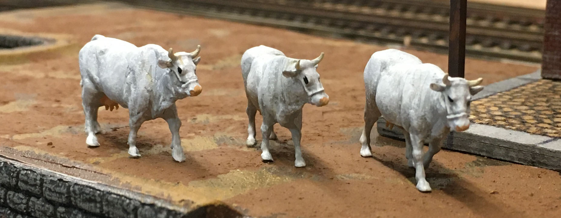

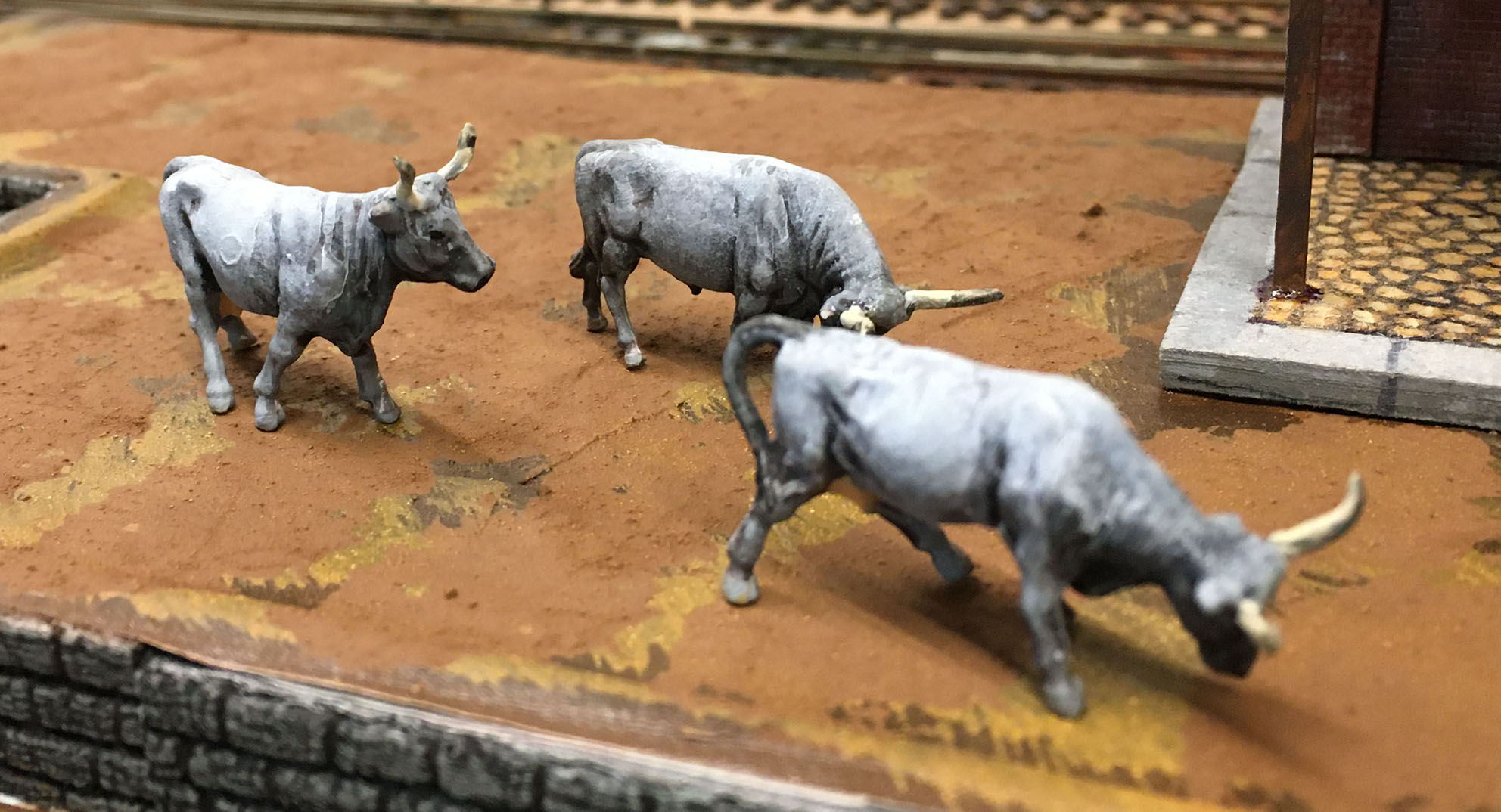

Messaggioda Alberto Claudio Angiolini » 30 set 2022, 17:46

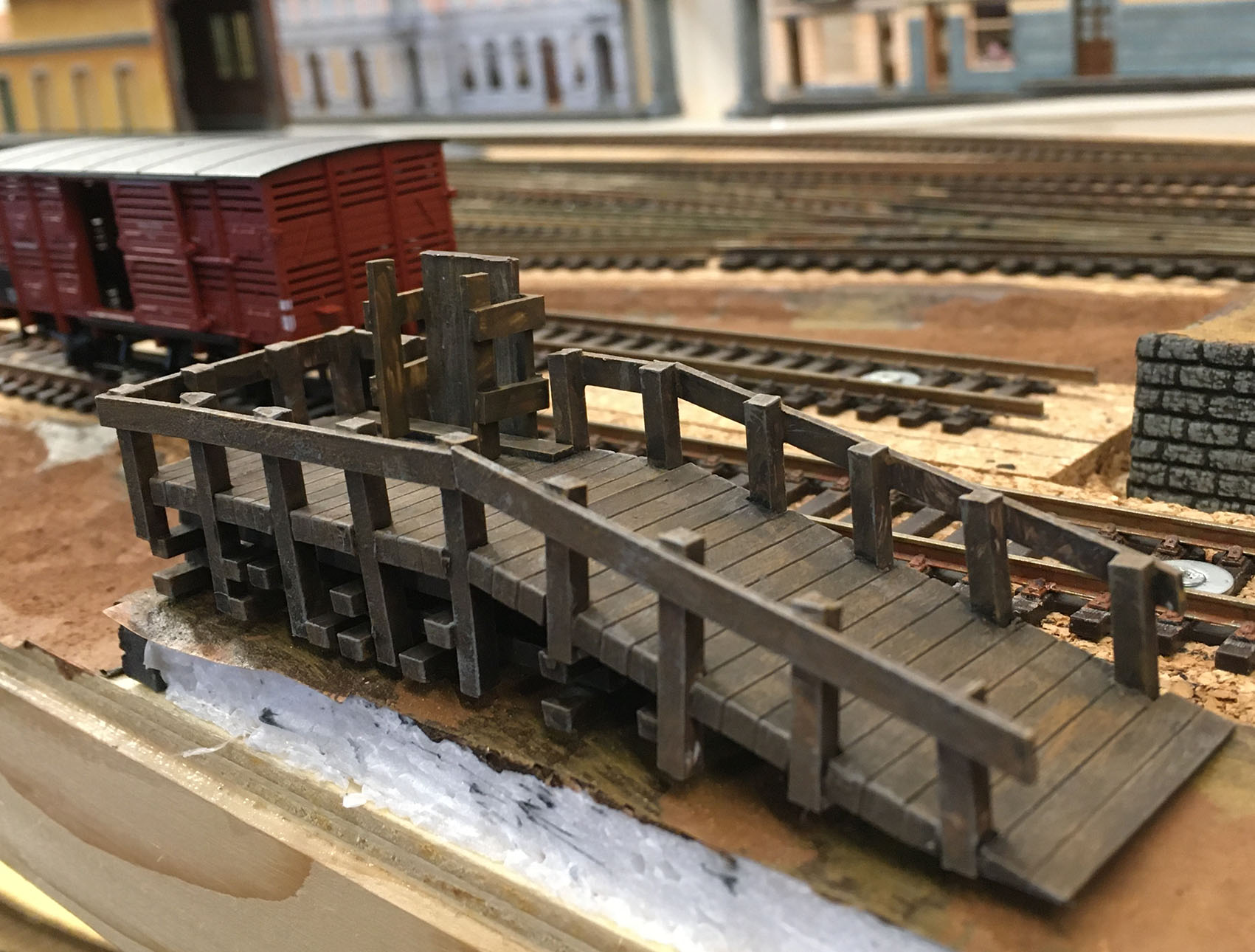

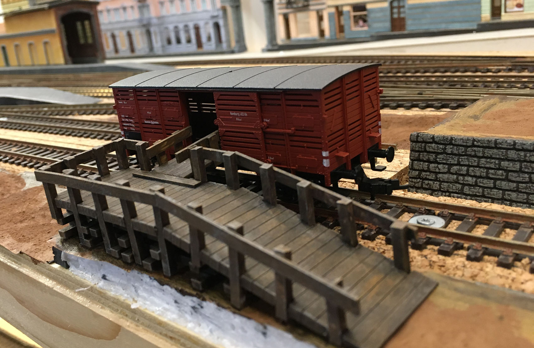

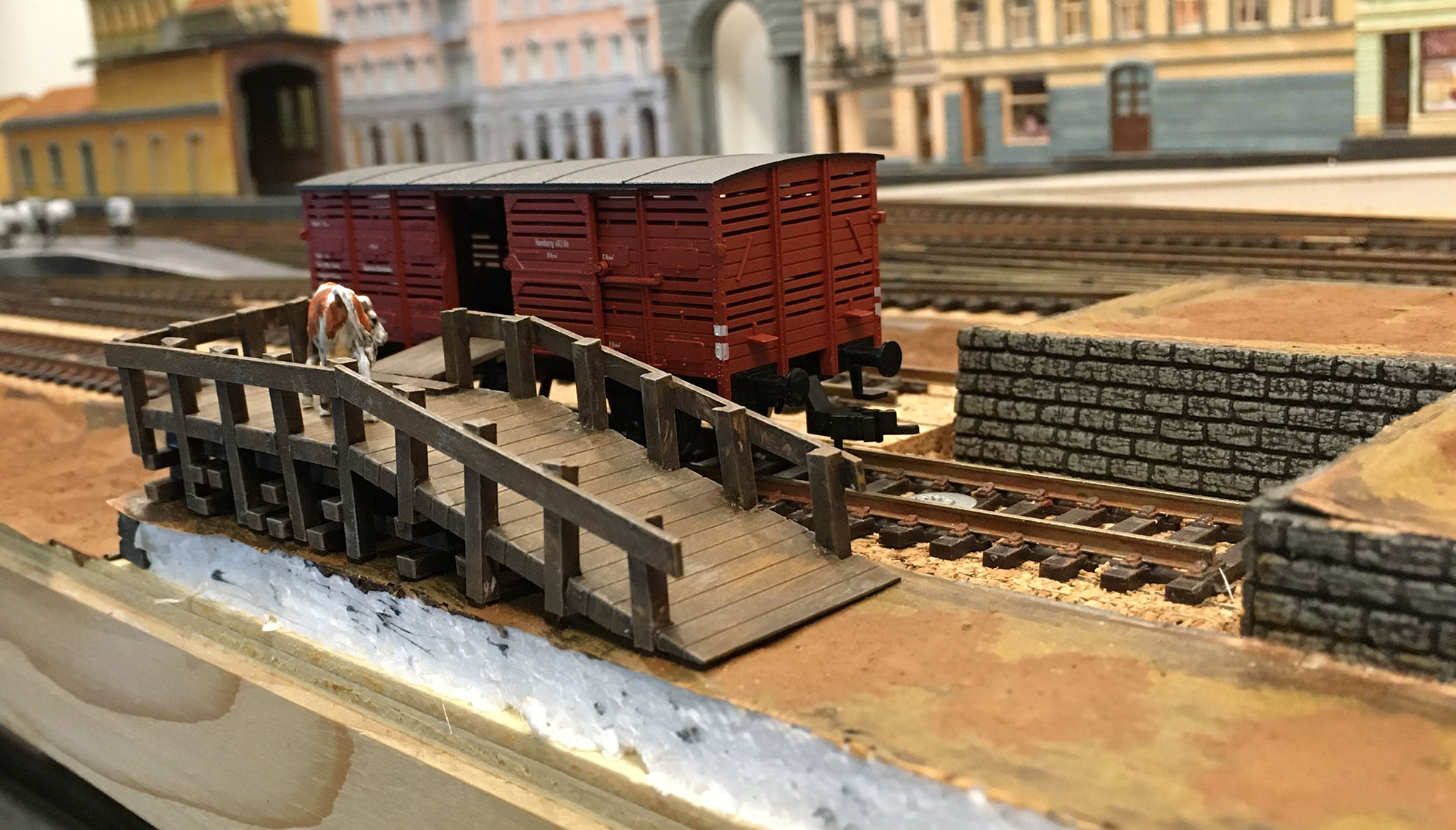

Ho realizzato buona parte della pedana che servirà per le operazioni di carico e scarico del bestiame
Facendo le prove in loco mi sono accorto di essermi tenuto troppo distante dal binario, ed adesso temo di non poter rimediare
dovrò realizzare delle sponde alla passerella che permette l'accesso al vagone!

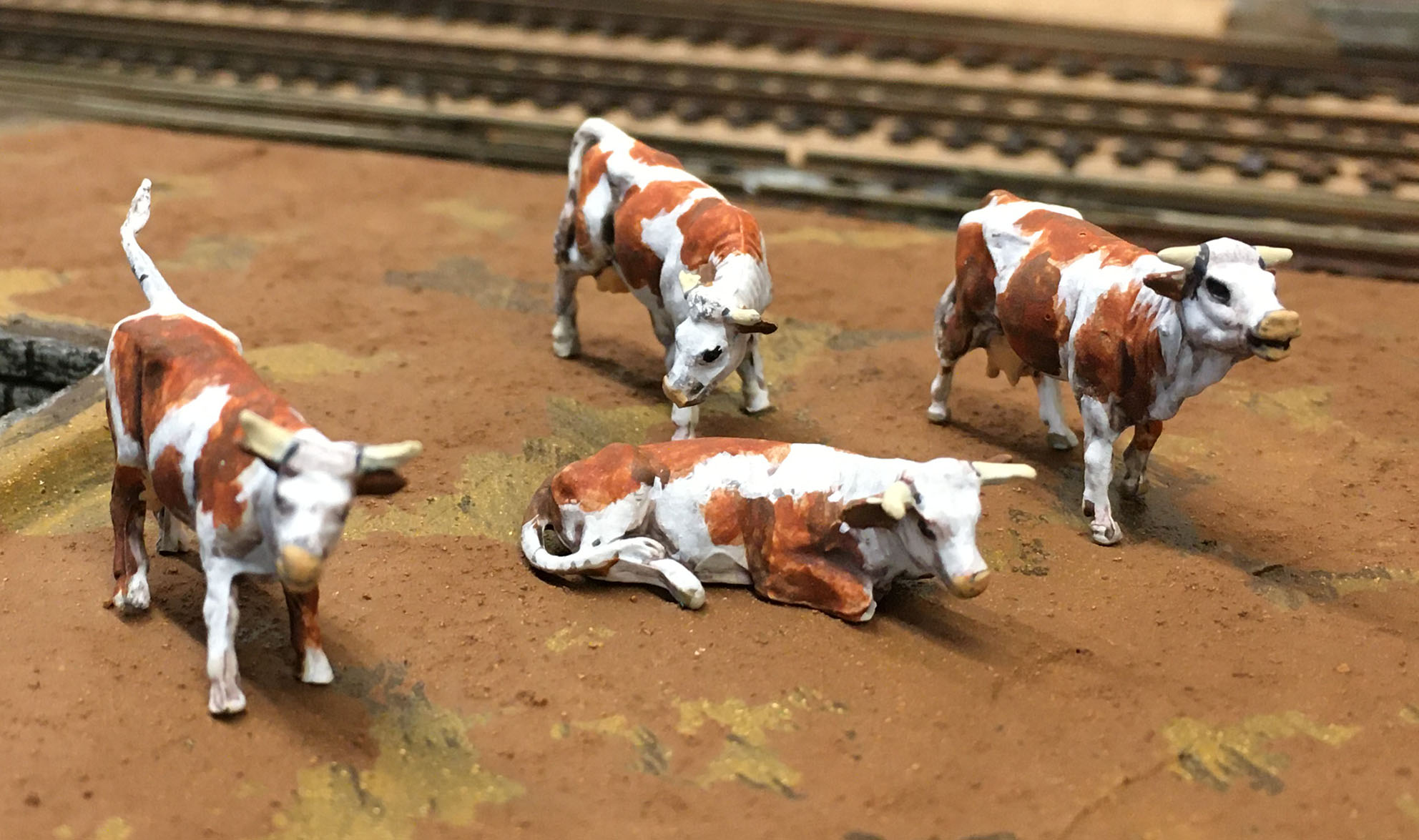

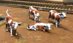

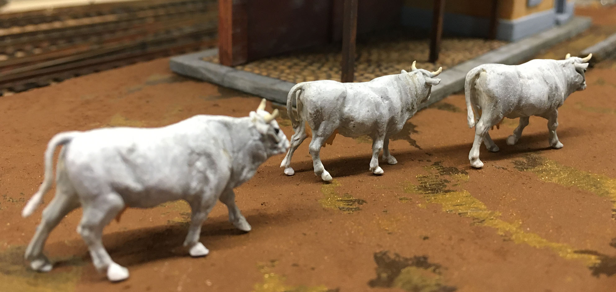

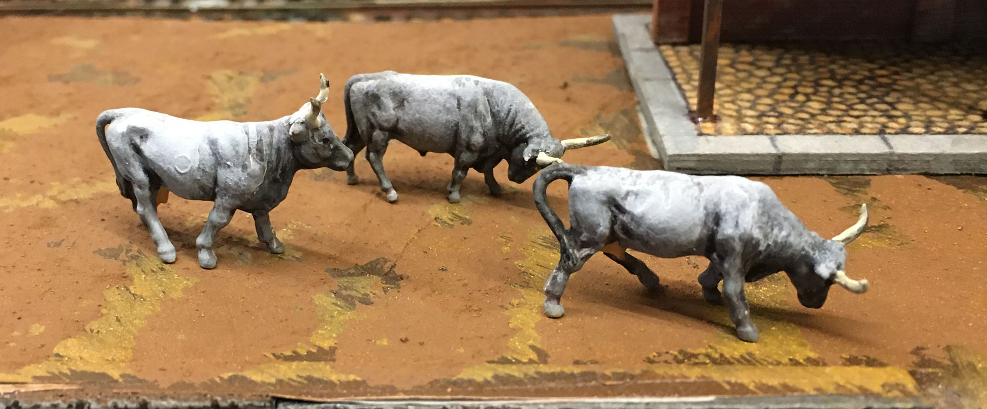

Si prevede un intenso traffico di bestiame e non solo di frisone
ci sono anche maremmane
e chianine!

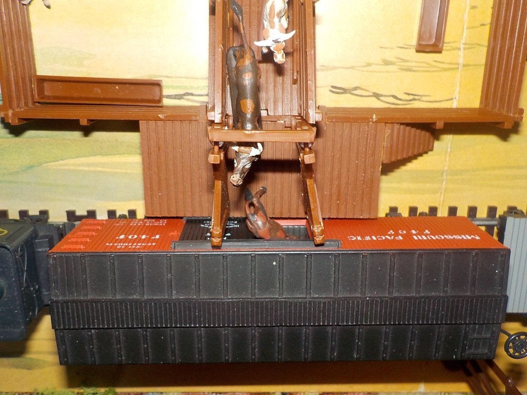

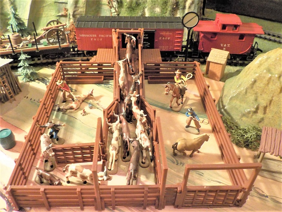

bellissima quella rampa per il carico delle vacche, ma come l'hai realizzata ? in vero legno o assi di plastica tagliate unite, e poi dipinte ?
Alberto Claudio Angiolini ha scritto:Ho realizzato buona parte della pedana che servirà per le operazioni di carico e scarico del bestiame
Anche la rampa per il carico del bestiame che avevo comprato tempo fa su e bay usa (non ricordo più la marca di questo accessorio devo cercare la scatola vuota che è da qualche parte nel box) prevedeva due cancelletti laterali (apribili) per impedire l'eventuale caduta del bestiame
Complimenti stupiti -4- berto75

Messaggioda Alberto Claudio Angiolini » 1 ott 2022, 14:51
Sono io che mi stupisco per l'inesauribile scorta di accessori favolosi che hai!
La versione western del tuo trasformista è meravigliosa!
La mia rampa e passerella scompare davanti a quell'articolato sistema di recinti e cancelli...
per fortuna sul plastico non ci sarebbe entrata :lol:
La mia rampa è un mix, la base è una modifica a un accessorio Auhaghen,
la rampa di carico delle automobili presente in un kit di edificio ferroviario accessorio,
i montanti verticali e le assi orizzontali sono profili Evergreen, identico materiale anche per la passerella.
Le bestiole invece sono Noch, più o meno modificate a seconda della razza
(originali le frisone, per le maremmane nuove corna mentre le chianine hanno avuto un'aggiunta di massa su quasi tutto il corpo)

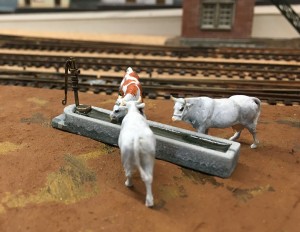

Intanto sono andato un poco avanti...
ho realizzato le sponde alla passerella

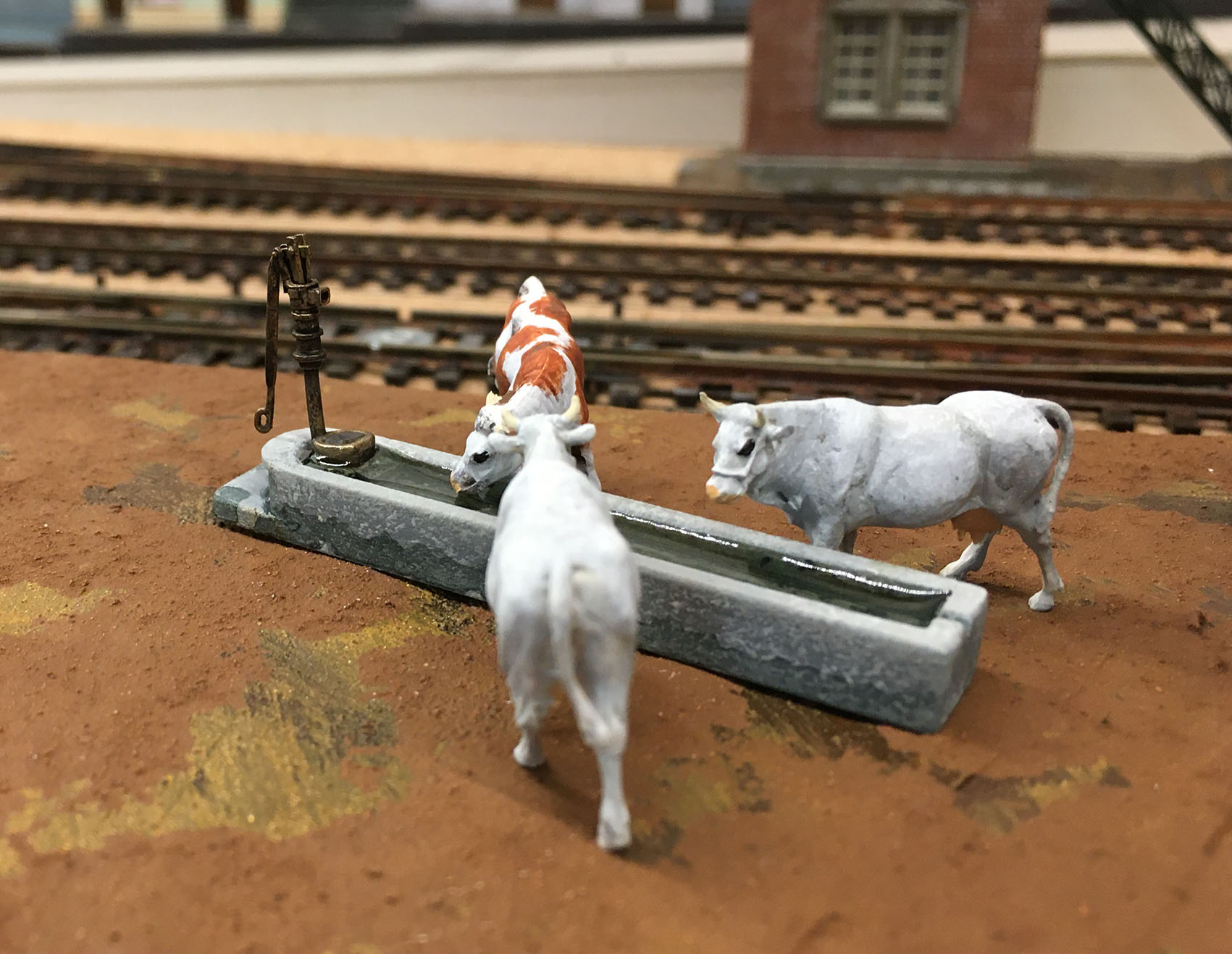

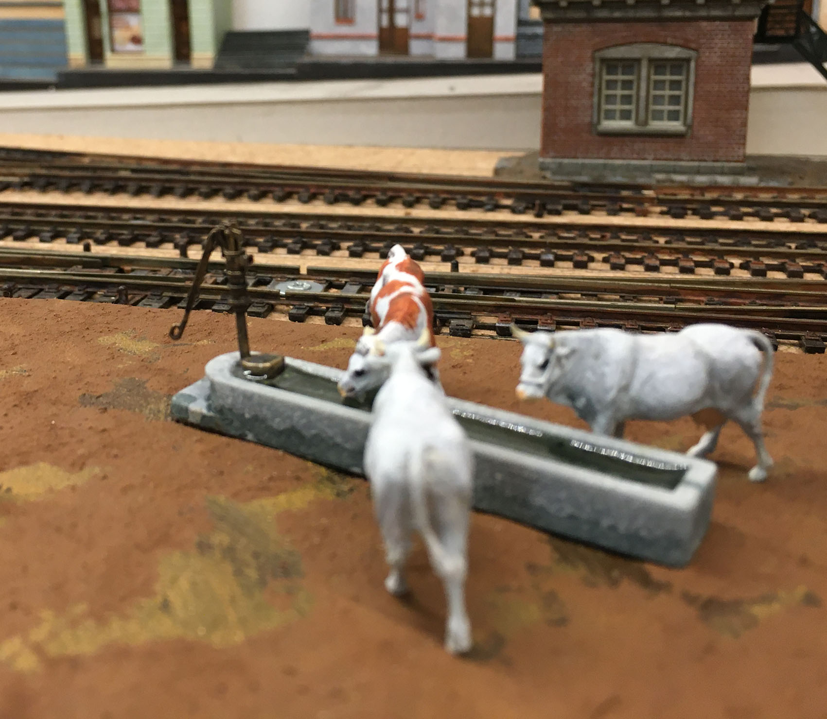

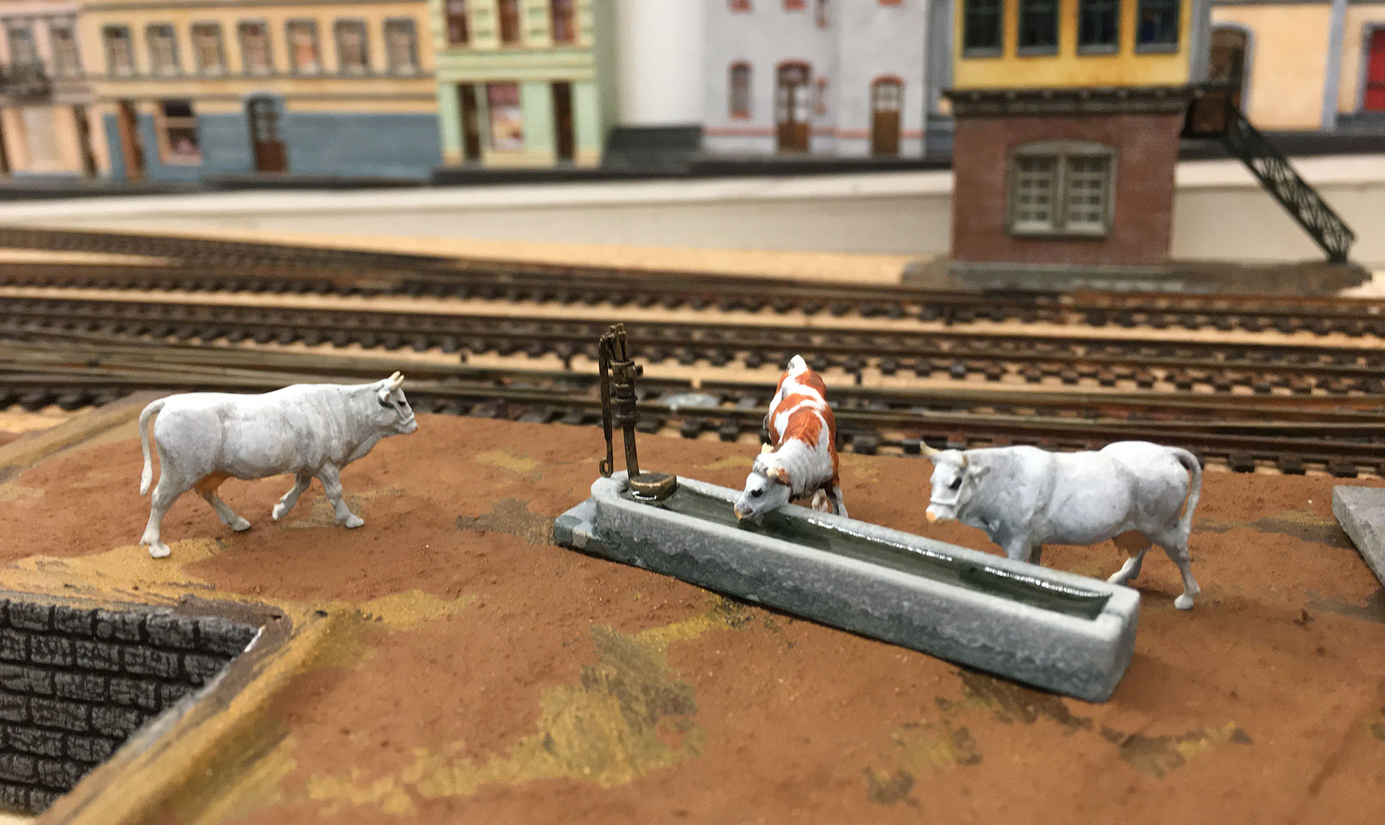

e creato un abbeveratoio per le bestiole,
la pompa,
pregevole microfusione in ottone di MS Accessori
funziona!
Cercherò di rifare queste foto con uno sfondo meno scuro... così si gode pochissimo del dettaglio!
