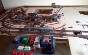

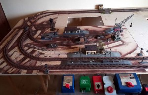

Hai ragione [ops.gif] . Non ci sono problemi. Ecco le foto:
Nell'insieme non sembra cambiato molto rispetto alle foto passate però nei particolari alcune novità ci sono. Lo scalo merci ora è girato nel verso corretto, ho aggiunto la colonna idrica mobile vicino alla rimessa, ho aggiunto i semafori e i "coperchi" per mimetizzare i motori degli scambi Lima, ho sostituito i paraurti a livello della piattaforma per la movimentazione delle merci e ho corretto la distanza fra le rotaie nel passaggio a livello.
La linea aerea che vedete ancora da montare è pronta per il montaggio. Si tratta di quella classica Rivarossi che ho dovuto modificare in parte e riverniciare dopo un accurato restauro. Ho intenzione di alimentarla diversamente da come avevo pensato in origine (avevo sempre in mente di lasciarla predisposta ma tanto vale che faccia il lavoro direttamente). Una volta montata farò un resoconto più dettagliato.

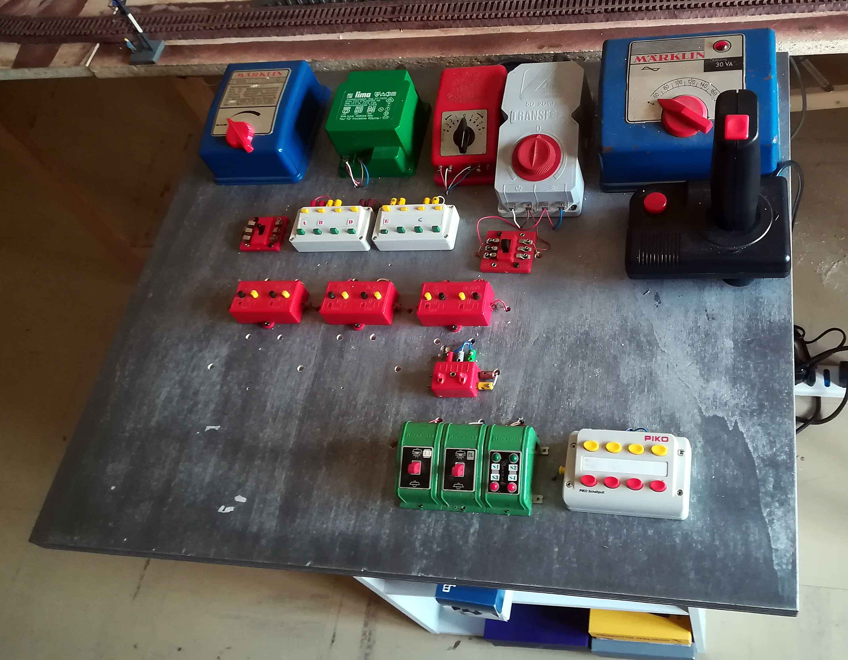

In questa foto troviamo il quadro comandi dove potete vedere in ordine da sinistra verso destra il trasformatore Maerklin per il tragitto di montagna che devo ancora costruire (e che chiaramente sarà con il sistema a tre rotaie così da far circolare anche le locomotive in alternata che ho nella collezione), il trasformatore Lima per gli accessori (aiutato anche dagli altri con doppia possibilità di alimentazione), il piccolo trasformatore Trix per l'alimentazione del binario esterno e per una parte degli accessori, il trasformatore grigio Lima per l'alimentazione del binario interno e per la restante parte degli accessori, il grande trasformatore Maerklin per l'alimentazione della gru (lo so appare esagerato ma avevo questo a disposizione che mi hanno praticamente regalato). Nella linea immediatamente successiva si trovano le tastiere Lima rosse dei semafori, le tastiere grigie della Maerklin per la gestione dei binari isolati e il joystic per la guida della gru Maerklin. La terza linea comprende le tastiere Lima rosse per gli scambi e davanti a loro c'è la piccola tastiera Rivarossi per scambi che ho usato per movimentare la colonna idrica della Vollmer. Nell'ultima riga potete vedere le tastiere Fleischmann per comandare la luce della torre con fari Pocher e per le luci della zona merci (luci interne ed esterne dello scalo merci, luce sul paraurti Maerklin, luci dei lampioni della zona) e per comandare tutti gli sganciavagoni (sia Fleischmann che Rivarossi). Infine la tastiera grigia Piko serve per comandare le luci della zona stazione e rimessa (andranno poi aggiunte le altre zone che voglio illuminare).
Se vi interessano altre foto chiedete pure che a me fa piacere. Aggiungo inoltre che come sempre qulasiasi commento o critica sono sempre i benvenuti.

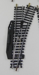

Questi erano quelli che avevo a disposizione:
Pregi: meccanismo basso e sagomato bene; Difetti: meccanismo molto largo e vistoso, difficile da mimetizzare, cuore dello scambio con traversine immerse nella plastica (mi avrebbe risparmiato la difficile posa della massiciata ma avrei dovuto verniciare la plastica e non sarebbe mai stata uguale alla "vera" massicciata posata nel resto del plastico), funzionamento non molto affidabile e robusto e fastidiosa tendenza delle rotaie di sfilarsi dalle traversine (almeno in quelli che ho avuto occasione di esaminare).
Pregi uguali a quello precedente; Difetti ridotti a solo quelli del meccanismo visti precedentemente. Sarebbero stati interessanti ma avevano lo stesso funzionamento poco affidabile e lo stesso difetto delle rotaie che si sfilano.
Stessi pregi di quelli precedenti e stessi difetti (dalla foto si vede bene il difetto delle rotaie che si sfilano). Come ulteriore difetto ho notato il cuore dello scambio fatto con delle rotaie di lamiera piegata e dei perni con fori per il fissaggio (poco veritiere e davvero brutte).
Scambi Lima anni 60'. Non ho la foto al momento ma posso postarla appena li ho sotto mano. Questi avevano buone caratteristiche ed erano affidabili ma le rotaie erano di colore rame/bronzo molto diverso dalle altre rotaie. Vero che le avrei verniciate ai lati ma da sopra si sarebbe visto molto bene la differenza di colore.
Alla fine ho scelto questi:
Pregi: affidabili e robusti, meccanismo grande ma più stretto e facile da mimetizzare, spinotti rimovibili con la saldatura diretta dei cavi senza toccare la copertura del meccanismo; Difetti: meccanismo un po' alto con possibili problemi di circolazione per alcuni rotabili (la copertura di questi scambi ho visto che esiste in due diverse versioni: una a "scatola dritta" che presenta alcuni problemi per la circolazione di alcuni rotabili e una "smussata" che non da problemi come quella della foto e che ho scelto).

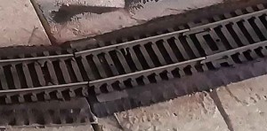

Grazie, ottime informazioni sull'armamento. La mia curiosità nasceva da questo particolare
dove mi sembrava di vedere il binario speciale Rivarossi per adattare i binari Modello a quelli RR. Evidentemente sbagliavo.
Messaggi: 1922
Re: Lavori in corso sul plastico Lario
Messaggioda Tartaruga87+ST » 26 lug 2019, 16:38
Ciao Talgo
Il binario della foto è un binario Lima non flessibile che ho tagliato io su misura perchè arrivi al bordo del modulo. Il tracciato Lima di base non era studiato per essere diviso in moduli e i binari in alcuni casi si trovavano a livello delle giunture. Le saldature visibili appaiono grandi perchè collegano le rotaie a delle viti che partono dal fondo del modulo. Il tutto dovrebbe apparire nascosto una volta messa la massicciata.
