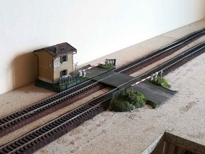

Ecco gli ultimi aggiornamenti sui lavori nel plastico. Prima di tutto ho seguito i consigli di TricX e ho modificato il tragitto interno allargandolo e avvicinando i binari nel tratto rettilineo. In questo modo anche il passaggio a livello è stato ristretto e corretto. Ecco la foto di come appare:
Devo dire che ora è molto più bello e più rispondente alla realtà. Grazie TricX per il tuo prezioso consiglio! [09.gif]
Ora rifarò anche i paraurti a livello della banchina nello scalo merci in maniera che siano disposti a ridosso delle pareti. Appena avrò terminato la modifica pubblicherò le foto.

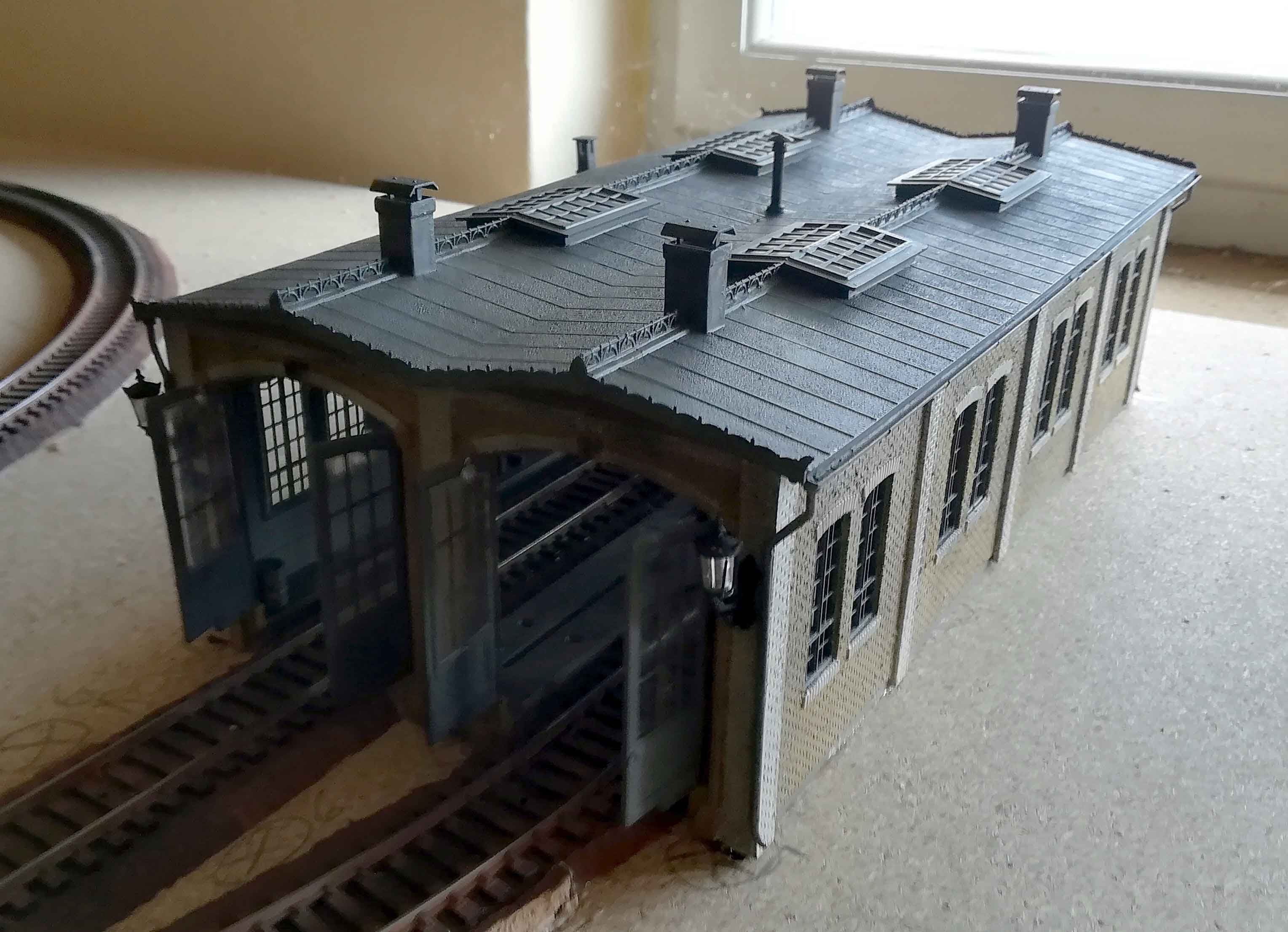

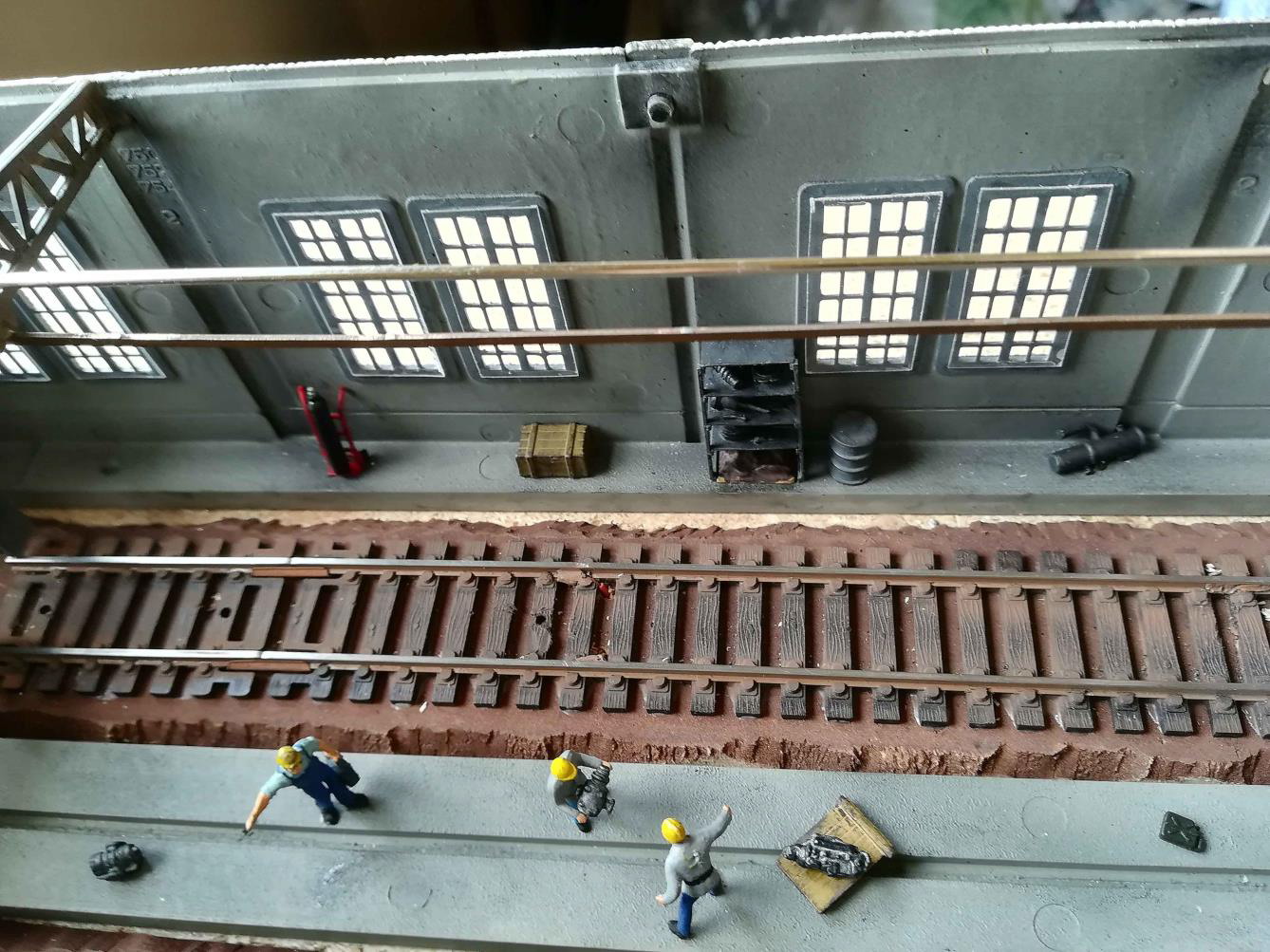

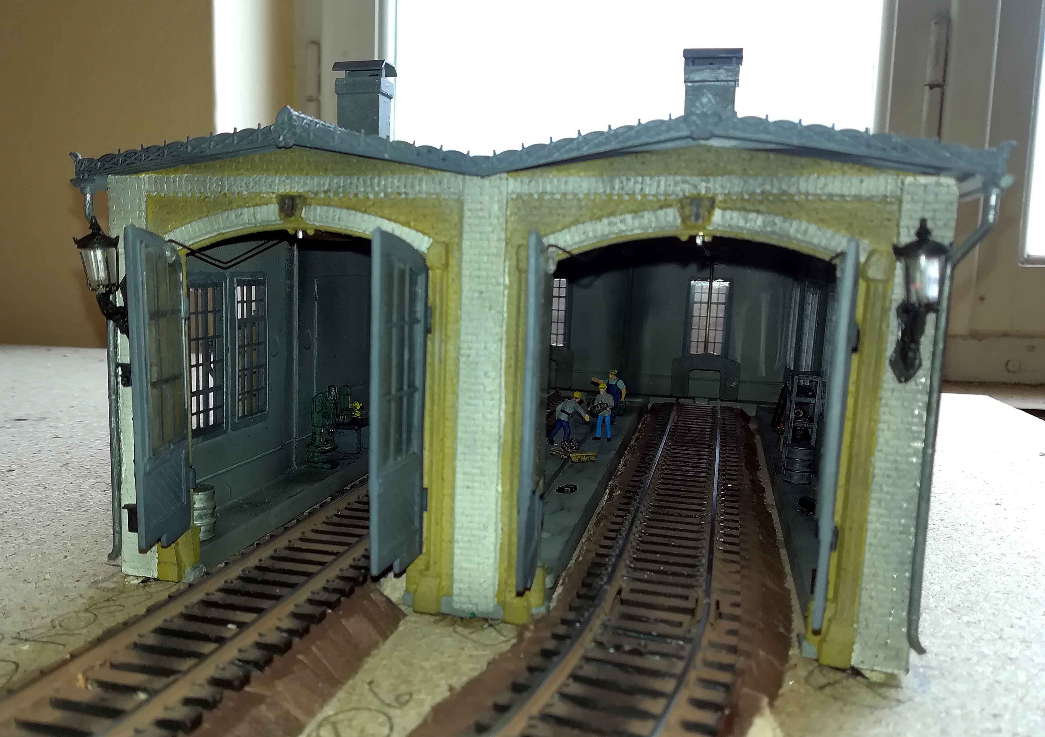

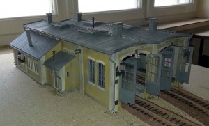

Un'altra novità è rappresentata dalla rimessa che ho finito di montare e installare sul plastico. Ecco le foto:
Ho usato come base un vecchio kit della Vollmer che ho montato e verniciato. Il kit comprendeva il maccanismo di apertura e chiusura delle porte che ho lasciato e che potete intravvedere nelle foto degli interni. Le mofiche che ho fatto riguardano i vetri delle finestre che ho reso meno grossolani e più presentabili, l'aggiunta di una porta laterale nell'interno della rimessa e i fili della linea aerea che si andranno a congiungere con quelli esterni appena saranno pronti. L'illuminazione interna è rappresentata da due vecchi lamponi Marklin elaborati e adattati allo scopo ma ho scoperto che non fanno luce a sufficienza per vedere gli interni con il tetto montato (x) quindi ho già in programma di mettere una striscia di luci a led usata per l'illuminazione delle carrozze e che mi sono già procurato. L'unico inconveniente che mi aveva fatto scartare questa soluzione da principio è che il tetto è rimovibile e non volevo vincolarlo con dei cavi alla struttura sottostante. Dovrò trovare una soluzione adeguata anche per questo. Le luci esterne sono rappresentate da dei lampioni Brawa di recente produzione.
Per gli interni ho aggiunto i personaggi Preiser con la modifica e la verniciatura di alcuni di essi per adattarli al ruolo che dovevano assumere e anche le varie apparecchiature. In questo caso mi ero procurato i macchinari della Noch ma non mi hanno molto entusiasmato perciò li ho elaborati aggiungendo alcuni particolari come la lama della sega a nastro sul banco e facendo una completa riverniciatura e sporcatura. Ho aggiunto inoltre anche il tavolo da lavoro e gli scaffali con i pezzi di ricambio entrambi completamente autocostruiti da zero. Completano il tutto bidoni e cassettine di varia provenienza e marche.
Vi ringrazio in anticipo per qualsiasi critica e consiglio che sono sempre molto graditi.

Benritrovato Stefano ! Ok! applause1 ... ben fatto...adesso quel passaggio a livello ha cambiato aspetto, è tutta un'altra cosa...! (13) :D e sono contento di esserti stato utile.
Ora ovviamente la massicciata delle due linee deve essere riempita al centro e portata su un unico livello per tutto lo sviluppo del passaggio a livello stesso.
Per comodità di confronto metto il rimando delle foto del "prima" e del "dopo":
download/file.php?id=29442&mode=view
download/file.php?id=29988&mode=view

Tornando invece all'ultimo messaggio ed alla tua rimessa locomotive... ti faccio i miei più sinceri complimenti ! applause1 hai fatto una "figata"... applause1
Forse l'unico "appunto " che Ti posso fare ( anche se può essere un'opinione assolutamente personale ) è addirittura un "eccessivo arricchimento" consistente nei lampioni esterni Brawa, che proprio perchè molto belli e "lavorati" da un lato sono un pò troppo "eleganti-eccessivi-artistici" rispetto all'ambiete pratico e "spartano" come un luogo di lavoro e un ambito ferroviario in genere caratterizzati da materiali ( in questo caso lampade ) normalmente "poveri" e "pratici" o meglio "semplici"....
Dall'altro lato attirano troppo l'attenzione su di essi, distogliendo un pò da tutto il restante apprezzabilissimo contesto....
Ma forse vedere in foto e non nella realtà può aver "falsato" il mio punto di vista....
In ogni caso, assolutamente comlimenti.... invidiando la tua abilità e la tua opera... applause1
Saluti.

COMPLIMENTI applause1 applause1 STEFANO stai facendo un eccellente lavoro :shock: !!
Il passaggio a livello è effettivamente migliorato parecchio rispetto a prima , mentre la tua rimessa è un vero capolavoro !!
Non conoscevo il deposito Vollmer mi pare di ottima fattura ed è bellissimo ricercare e ammirare [lupe.gif] i piccoli dettagli che con certosina pazienza hai costruito ed elaborato, ho riconosciuto una tanica di benzina della roco minitanks !(quella appoggiata sul marciapiede centrale) ,
Chissà che spettacolo quando sarà adeguatamente illuminata con le loco ricoverate !!
UNA Curiosità :il funzionamento delle porte è concettualmente simile a quello della rimessa RR ? cioè la loco una volta entrata nel deposito chiude la porta premendo con la sua massa contro quella specie di terminale in fondo alla rimessa?
che altro dire ? Avanti a tutto vapore !!
AMMIRATI -4- BERTO75
Sì il funzionamento è proprio lo stesso. Ho cercato di camuffarlo il più possibile con una buona verniciatura ed invecchiatura ma di più non si può fare. L'alternativa era di toglierlo e lasciare le porte perennemente aperte ma l'effetto che fa vedere le porte che si chiudono quando entrano le locomotive è bellissimo e non ho voluto rinunciarci.

Ecco le foto del kit che ho usato:
Nel kit era previsto anche un orologio molto decorato che non ho messo perchè mi sembrava eccessivo sia come dimensioni che come aspetto. I lampioni sono più piccoli ma non ne ho trovato della stessa dimensione e funzionanti quindi ho messo quelli più piccoli che sono riuscito a procurarmi.

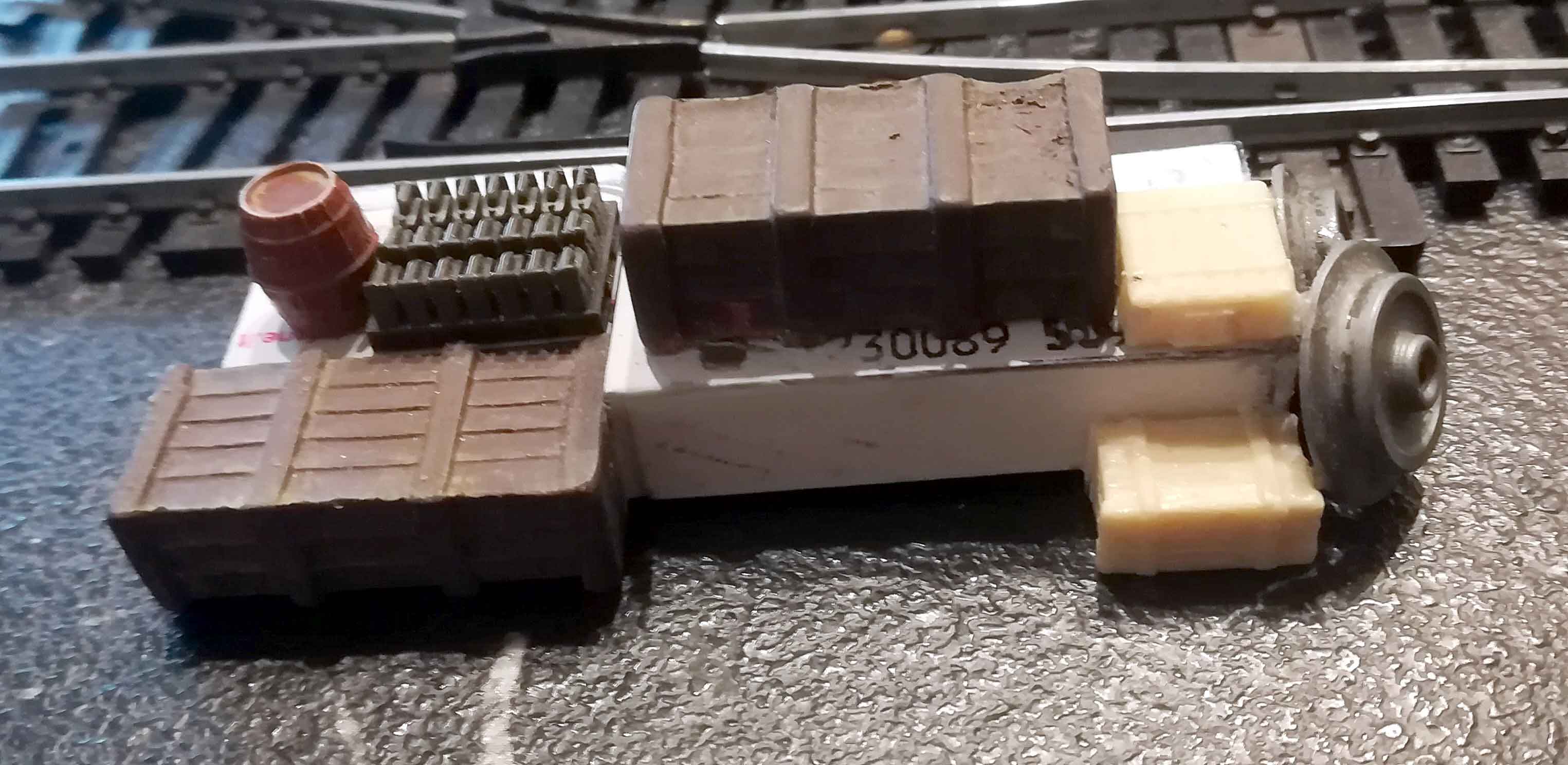

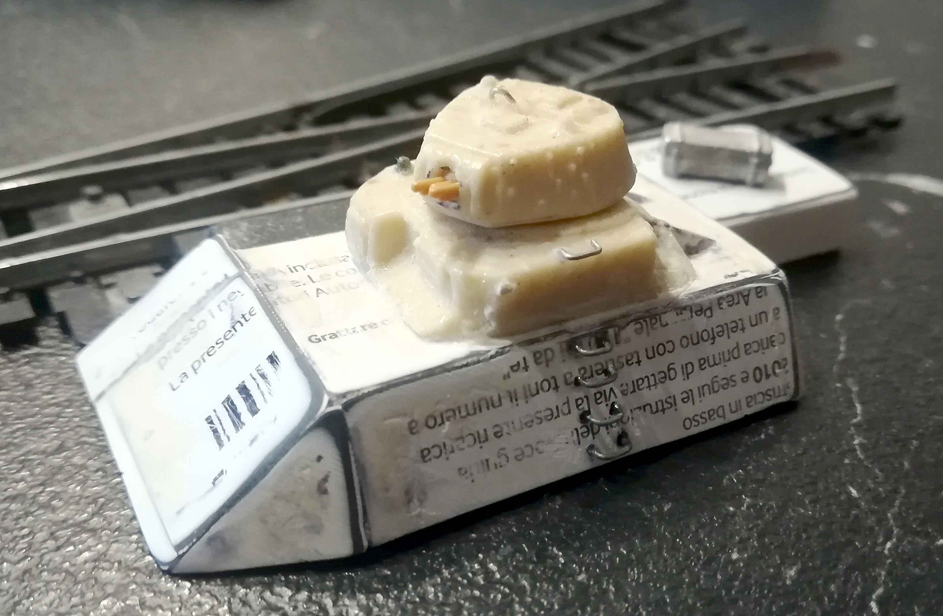

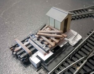

Messaggioda Tartaruga87+ST » 2 gen 2019, 18:21

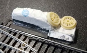

Approfittando delle feste ho ultimato la costruzione dei coperchi per i motori degli scambi Lima. Questi ne permettono un camuffamento che li rende meno visibili. Quando mi sono avviato nella costruzione ho progettato di costruirli in modo che siano rimovibili per poter permettere la manutenzione degli scambi. Ecco le foto di come appaiono al momento senza la verniciatura.
Sullo scambio che si trova all'entrata della zona del movimento merci ho voluto rappresentare un fortino realmente esistente, anche se un po' adattato allo scopo, che protegge l'entrata. Ho in mente di farlo molto usato così che sia utilizzabile anche in un ambiente odierno. La torretta è girevole e anche l'armamento è completamente mobile. Il soggetto vero come il mio riproduce un carro M 15/42 dell'esercito italiano smontato e usato per costruire un piccolo fortino di difesa da parte dei tedeschi ancora nella seconda guerra mondiale. So per certo che anche noi italiani ne abbiamo costruiti di simili nel dopoguerra lungo il confine con l'ex Jugoslavia.
Gli altri "coperchi" rappresentano:
- Un deposito di traversine affiancato da un classico casotto italiano degli attrezzi = nella sua costruzione ho usato il classico modello Rivarossi e traversine Faller mescolate ad altre derivanti da vecchi binari distrutti che risultano utili in lavori come questi.
- Un deposito di segnali ed altri materiali ferroviari sempre affiancato ad un casotto che in questo caso risulta più piccolo ed è prodotto dalla Faller. I vari materiali comprendono: due aste trovate frammiste a rottami provenienti da un mercatino e che credo derivino da un passaggio a livello Lima, un fusto Kibri che serve per nascondere una delle viti di fissaggio del motore dello scambio, alcune cassettine che sono repliche in resina che ho fatto io da modelli Artmaster, Preiser e di un altro marchio che non ricordo, una trave di metallo della Noch e un segnale autocostruito con la croce di S. Andrea.
- Un deposito di materiali sotto telone con una cassettina di fianco. Questo "coperchio" in particolare presenta una forma specifica dato che deve inserirsi nello spazio presente fra lo scambio e il posto di comando della Rivarossi. Il telo ha una base sottostante coperta da carta igienica trattata con vinavil e acqua. La cassettina e i sacchi sono repliche in resina sempre mie derivanti da modelli Preiser.
- Un altro deposito di materiali sotto telo affiancato da ruote di locomotiva. Quest'ultime derivan dalla scatola di montaggio della Br 57 blindata della Wespe Models che ho montato con il motore perciò tutte le componenti per costruire un modello statico sono rimaste di avanzo e sono utili in casi come questi.
- Un deposito di merci che si trova a livello dello scambio vicino alla gru Marklin così che si "mimetizzi" assieme ad altre merci che ho intenzione di posizionare nelle vicinanze. Queste merci dovrenno essere rimovibili e spostabili dalla gru con il magnete.
Cosa ne pensate?
Ringrazio in anticipo per qualsiasi consiglio o critica.

Messaggioda Oliviero Lidonnici » 2 gen 2019, 21:04
Trovo molto interessante, oltre che divertente, questa tua originale idea di mascherare le "brutte scatole" degli elettromeccanismi dei deviatoi con coperchi "a soggetto", intercambiabili a seconda dell'epoca o del territorio che si vuole raffigurare.
Complimenti! (13)
