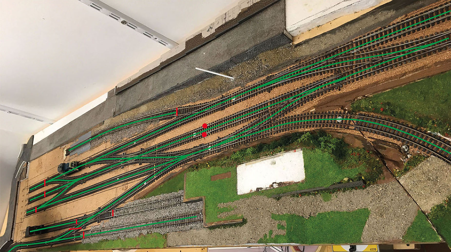

Sono riuscito a ripristinare buona parte della percorribilità del tracciato, ma a caro prezzo!
Ho dovuto scollegare tutta la trazione alla zona delle piccole manutenzioni e giratura locomotive. E funzionava prima...
i due motori agli scambi che avevo istallato quest'estate invece funzionano
Sulla mensola stazione ho dovuto scollegare la trazione al binario centrale (indicata da due pallini rossi nella foto qui sotto)
che era responsabile di quell'abbassamento di tensione di cui parlavo prima (chissà perché :(
Tutti i sezionamenti lato sinistro funzionano.
Sono indicati con la linea rossa perpendicolare al binario come se interessassero ambedue i binari,
ma è mal raffigurata; in effetti il sezionamento avviene solo su un lato, tranne che nel binario della rimessa (in alto a sinistra nella foto)
quel tratto di binario funziona ma non riesce a immettersi nello scambio che quando posizionato per far passare la locomotiva risulta privo di alimentazione
(credo sia un problema dello scambio più o meno "intelligente" :)
in verde le parti che si riesce a percorrere
I binari morti sul lato destro della stazione (in primo piano a destra nella foto) anche quelli non funzionano.
Quello più interno ha il medesimo problema di mancata alimentazione quando lo scambio (in questo caso a X) è orientato per far retrocedere la macchina nel binario
per quello esterno ho fatto una bischerata tutta mia: il binario che va alla zona industriale (funzionante! :) ha una sua alimentazione separata con altro regolatore
ma ho collegato il sezionamento non a quello ma a quello che gestisce tutto il resto.
Ho rimontato gli edifici, spento quelle due orette di riscaldamento e per il momento mi concentro sul paesaggio, cercherò di capire cosa fare per risolvere
e comunque lo farò nella bella stagione...

Hai degli scambi tripli, comincia ad indagare da lì, verifica che gli aghi si comportino correttamente.

Sapendo come indagare, ben volentieri! :) dovrei cominciare col sapere come si dovrebbero comportare...
Però per il mio modesto comprendonio forse i due scambi tripli funzionano come dovrebbero
ovvero trasmettono correttamente la corrente in base alla posizione dello scambio medesimo.
Ironia della sorte sembrano essere gli scambi “normali" quelli che causano il problema
credo che dovrò ripristinare l'alimentazione al binario intermedio solo dopo aver fatto passare ambedue le polarità
attraverso adeguato interruttore e ugualmente dovrò levare le scarpette isolanti al sezionamento della rimessa
e ripristinare la circolazione della forza proveniente dalla rimessa (che ha già il suo interruttore) sullo scambio quando serve.

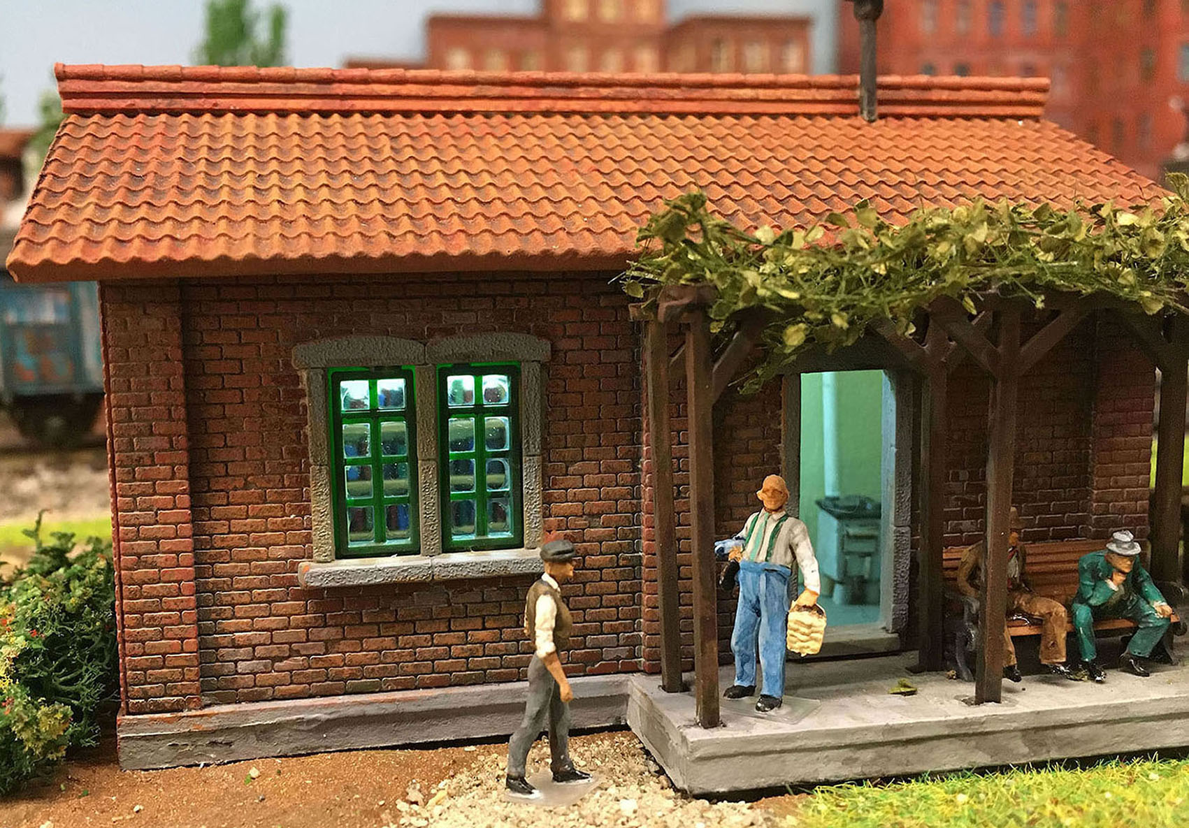

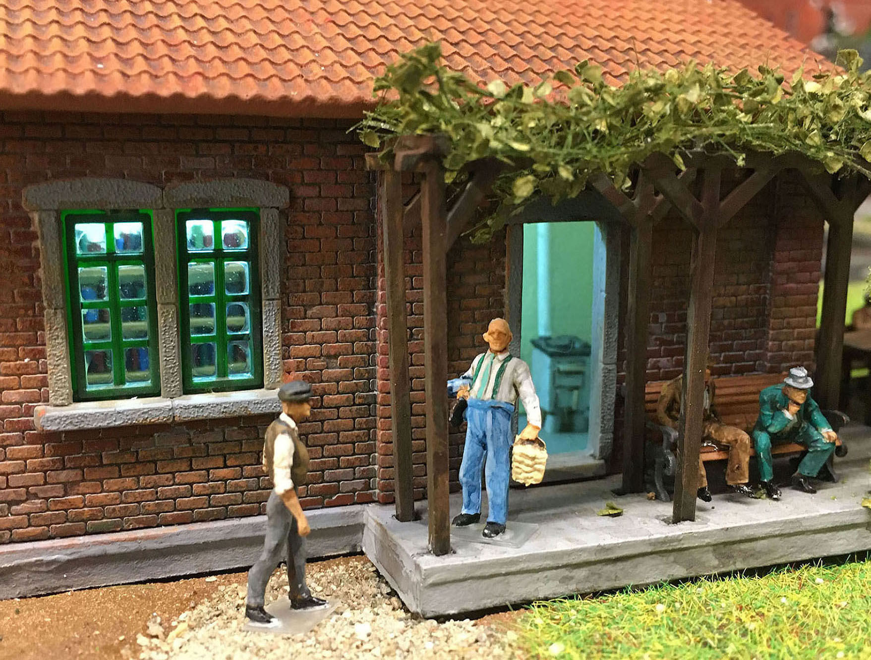

Ho messo un poco di verde sulla pergola della SOREP (Società Operaia di Ristoro ed Emancipazione Proletaria)
ed ho alimentato l'illuminazione in loco

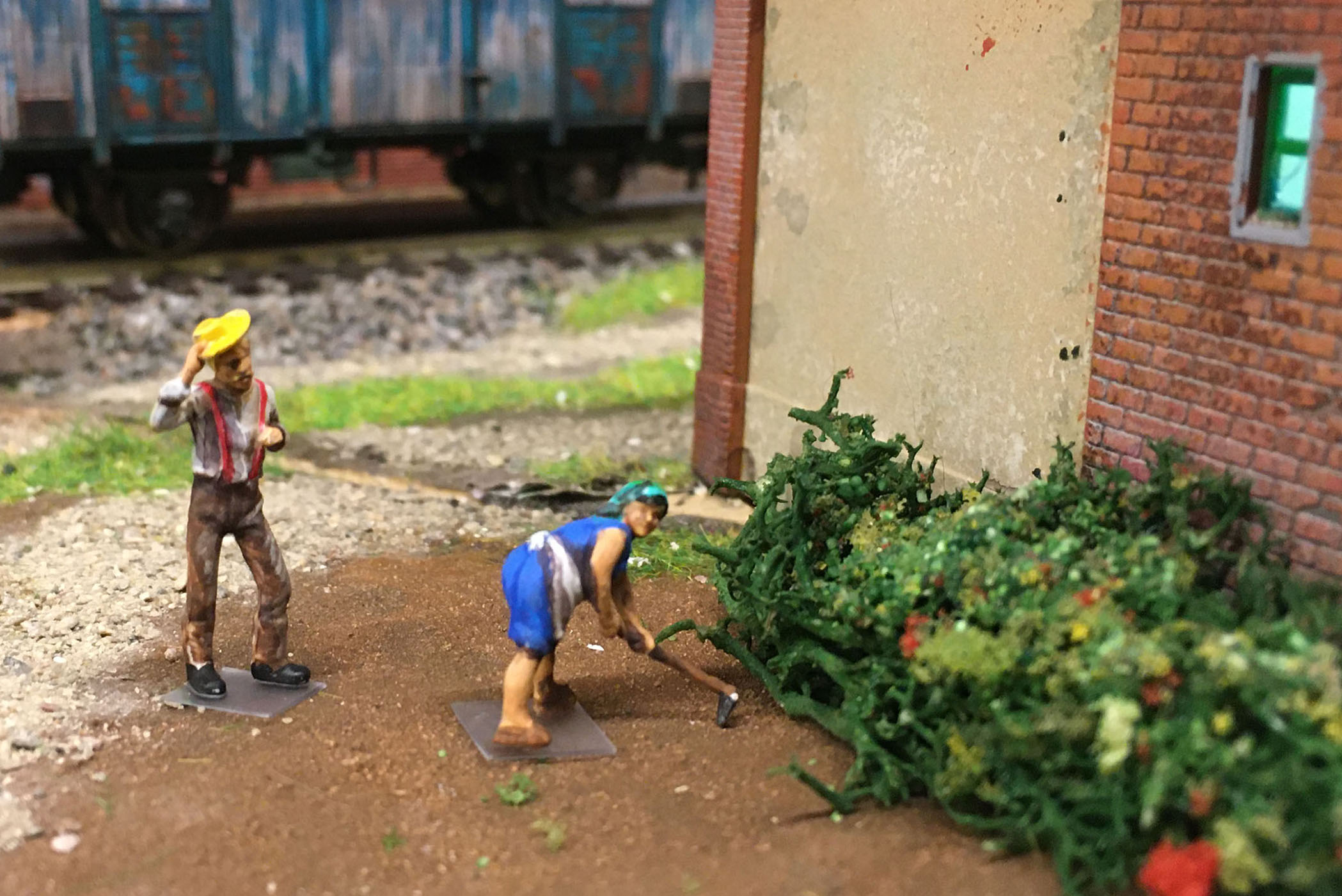

Giocato con i mie preiserini
sarei curioso di sapere cosa risponde la signora con la zappa al lumacone...

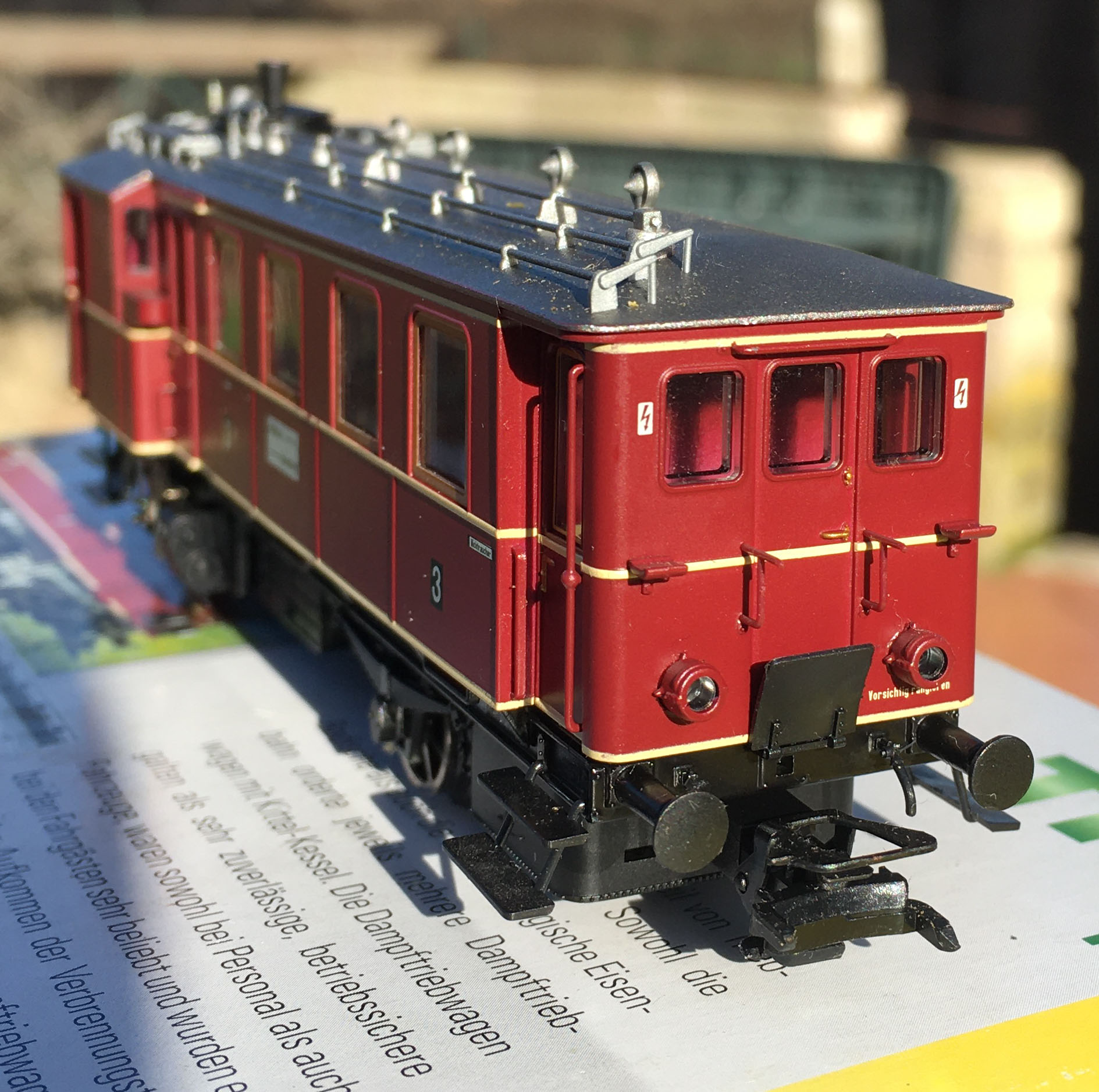

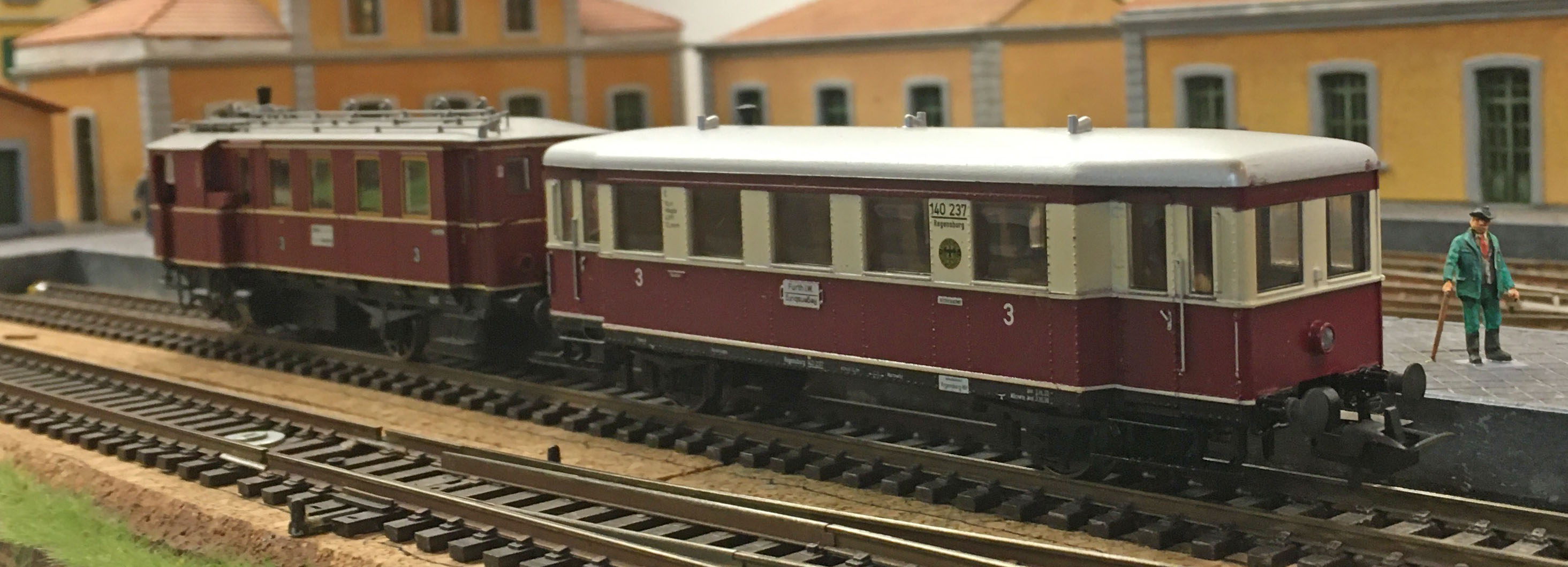

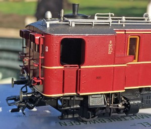

Messaggioda Alberto Claudio Angiolini » 18 gen 2024, 17:16

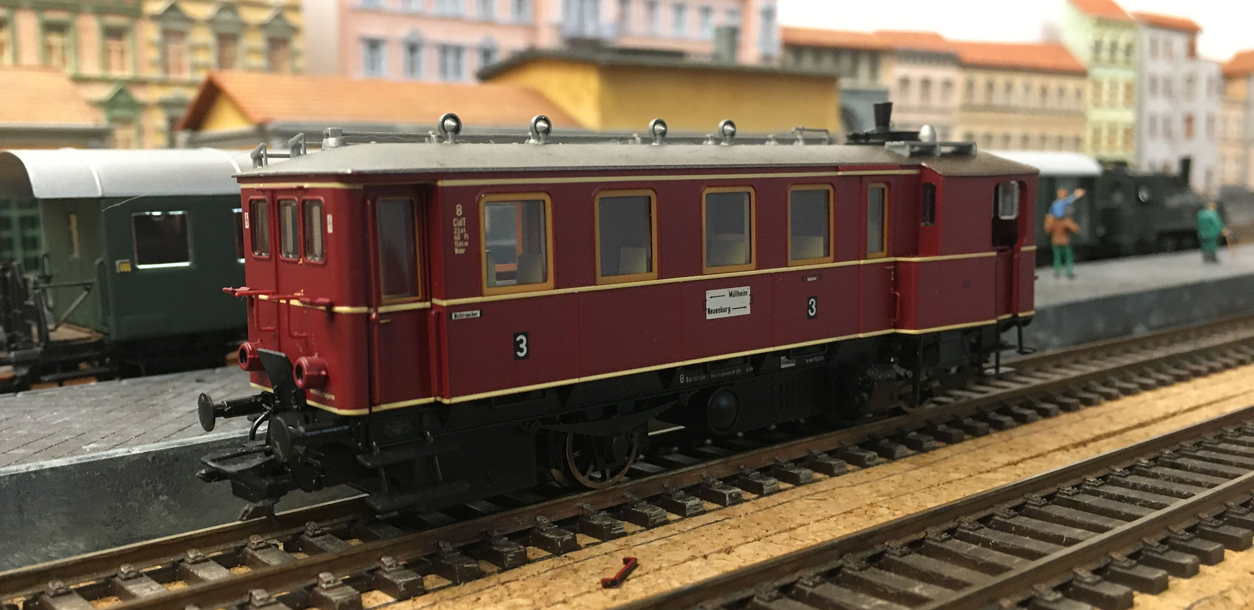

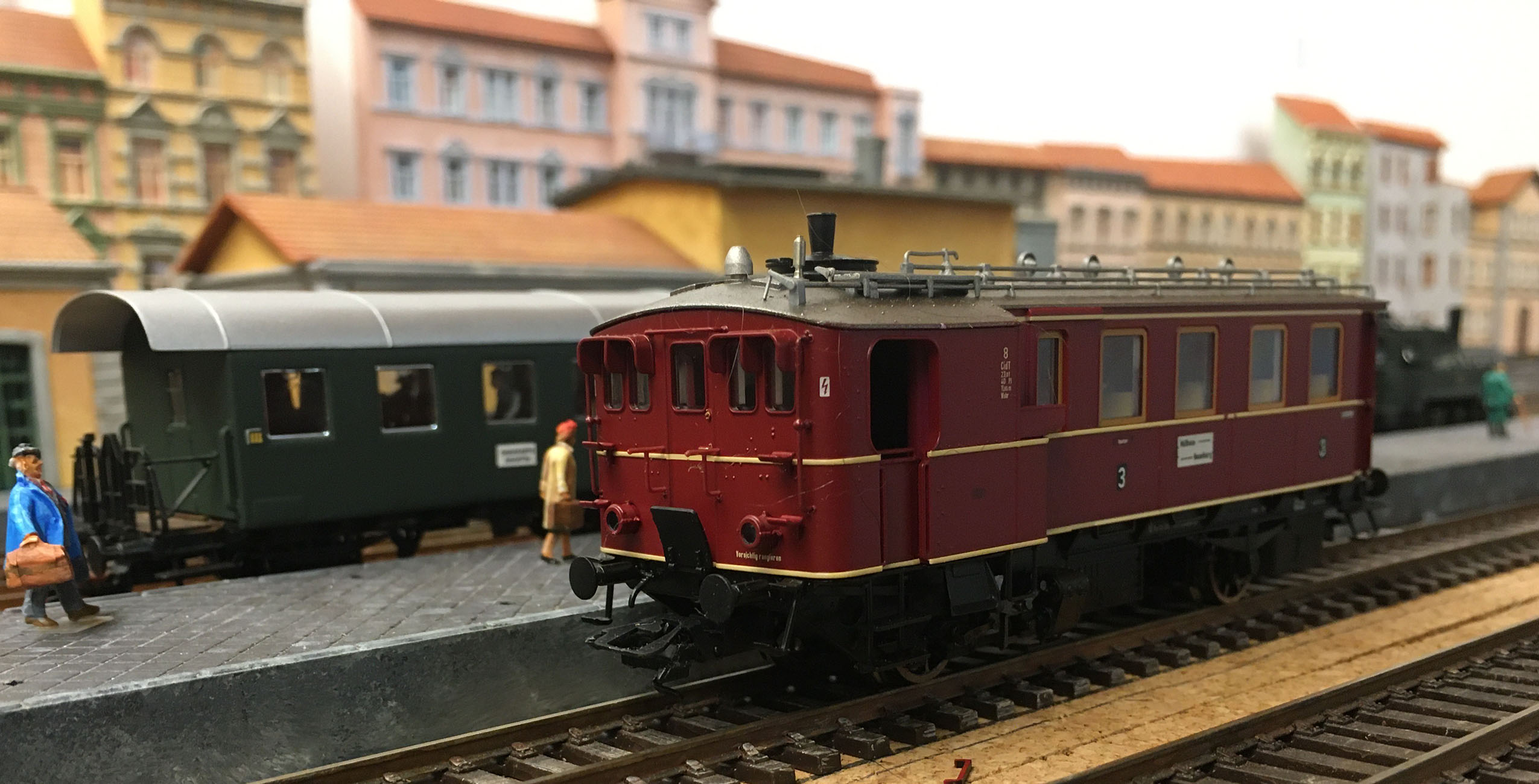

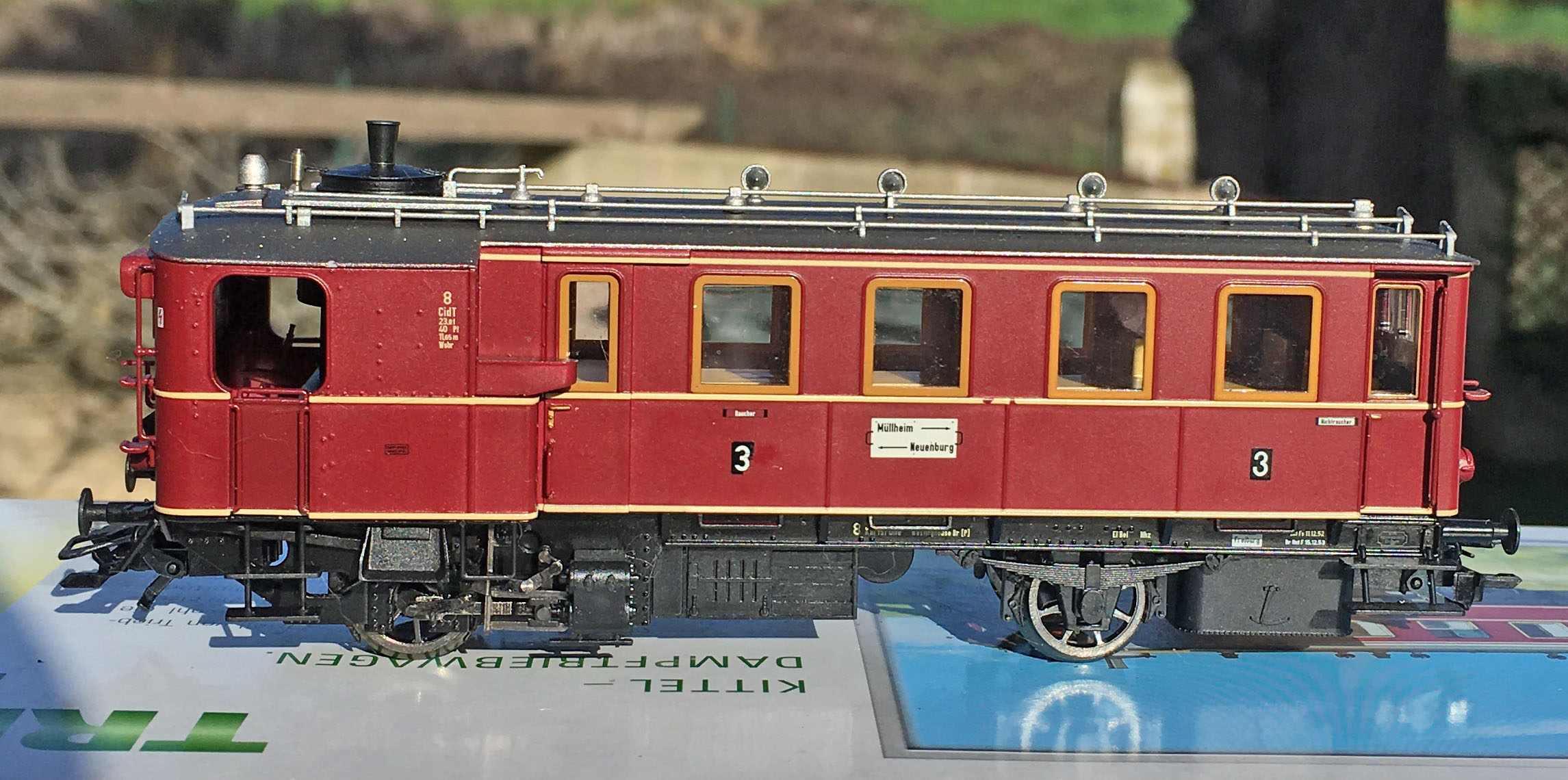

Mi sono sbagliato, l'automotrice a vapore Kittel (dal nome del progettista che curò la caldaia) è Trix, art. 22033
bidirezionale ha l'abitacolo bello sgombro con caldaia in buona vista (spiacente non sono riuscito a fotografare degnamente questo dettaglio)
la trazione avviene su un'unica coppia di ruote, con biellismo ben rappresentato (contando le dimensioni)
nella parte destinata ai passeggeri c'è il motore, ma sotto la linea dei finestrini, il che permette una rudimentale rappresentazione delle sedute
