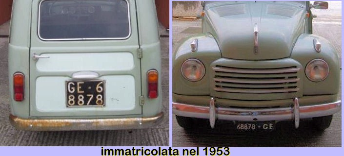

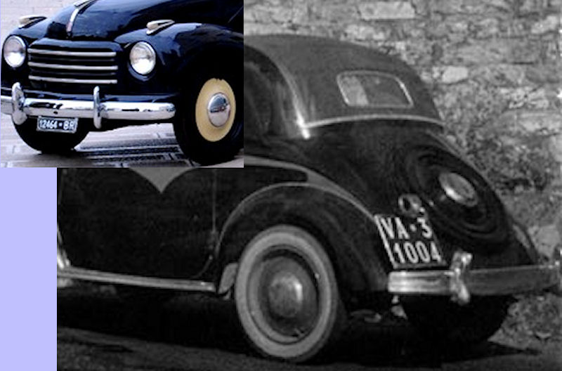

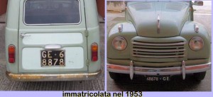

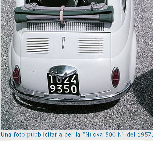

Comunque se ci dovessi ripensare ecco qualche esempio:
Fiat 500 "Topolino" del 1953
Topolino di varie epoche la targa di Varese 31.004 dovrebbe essere del 1951
A Torino nel 1957 si erano superate le 244.000 immatricolazioni
[lupe.gif] Come puoi notare la targa anteriore (più piccola delle moderne) riportava il numero davanti alla sigla della città e la posteriore era quasi quadrata.
Anche per il numero di cifre nella targa ha ragione Dario: a BS nel 1950 si erano superate solo le 33.000 immatricolazioni e nel 1960 le 87.000. Brescia supererà le 570.000 imm. solo nel 1977. Nel 1960 solo a Milano ci si era avvicinati a quella cifra.
Per scegliere l'anno guarda qui:
http://www.targheitaliane.com/visualizz ... utoveicolo
Comunque approfitto per farti vive congratulazioni per l'eccellente lavoro che stai portando avanti
