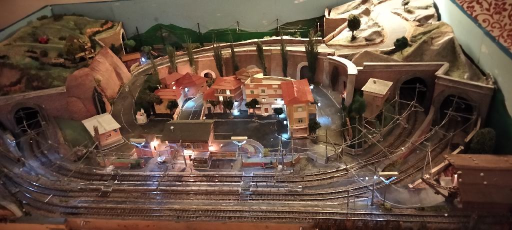

Anzitutto un colpo d'occhio generale a vista d'uccello (o di drone :lol: ). Come scrissi anni fa le parti rimovibili sono le colline sopra le gallerie che fanno da "coperchio", tutte le case centrali del paese in unico blocco e la strada con i muraglioni dietro il paese. Tutti gli elementi sono segnati in rosso nella foto successiva. Ribadisco la "rusticitá" degli elementi che dalle foto appare evidente (e lo sará piú avanti) ma d'altra parte volevo fare tutto da me e gli unici pezzi di fabbrica sono le cabine di blocco poste nei pressi della gallerie oltre alla villetta in collina di ignoto autore.
Panoramica.
Elementi rimovibili.

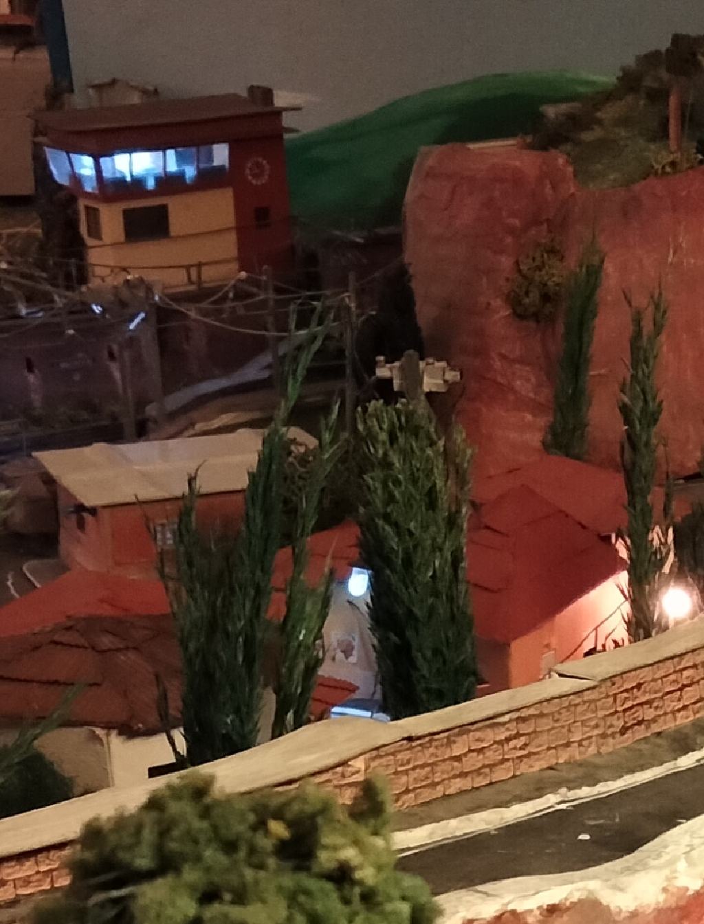

La villetta con fiat 600 (eliminato Porsche Cayenne!) e le due cabine blocco.
Villetta
Cabina 1
Cabina 2

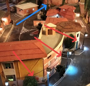

Per ciò che concerne l'illuminazione di tutte le "utenze" del paese e della famosa villetta, nelle foto ho evidenziato in rosso i cavi di alimentazione che si connettono al palo che li alimenta il quale è fissato sul plastico.In verde i cavi che passano all'altro palo fissato su plastico a cui si connette la villetta.Basta scollegare i cavi relativi e togliere il pezzo interessato. -4-
In rosso i cavi di alimentazione in blu il palo fisso.
I pali fissi evidenziati in blu e i cavi fissi in verde.
