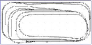

ciao a tutti, sto lavorando ad un plastico in scala z, lo spazio che ho a disposizione è di 125x 60 mm
il mio obbiettivo è di avere un tracciato dove mi possa divertire, voglio avere la possibilità di far circolare più convogli contemporaneamente, vorrei creare un punto dove posso distaccare e ricollegare le carrozze che non so dove posizionare e vorrei capire se è possibile far funzionare con 2 trasformatori un tracciato che è collegato con scambi tipo l'ovale più interno posso farlo andare con un secondo trasformatore??
non sono espertissimo e spero mi vogliate dare una mano grazie
Federico

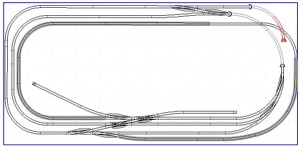

Messaggioda federico_lisa » 5 feb 2017, 21:16
oggi ho realizzato questo che mi sembra avere una stazione migliore

Messaggioda federico_lisa » 6 feb 2017, 9:43
ultima versione
