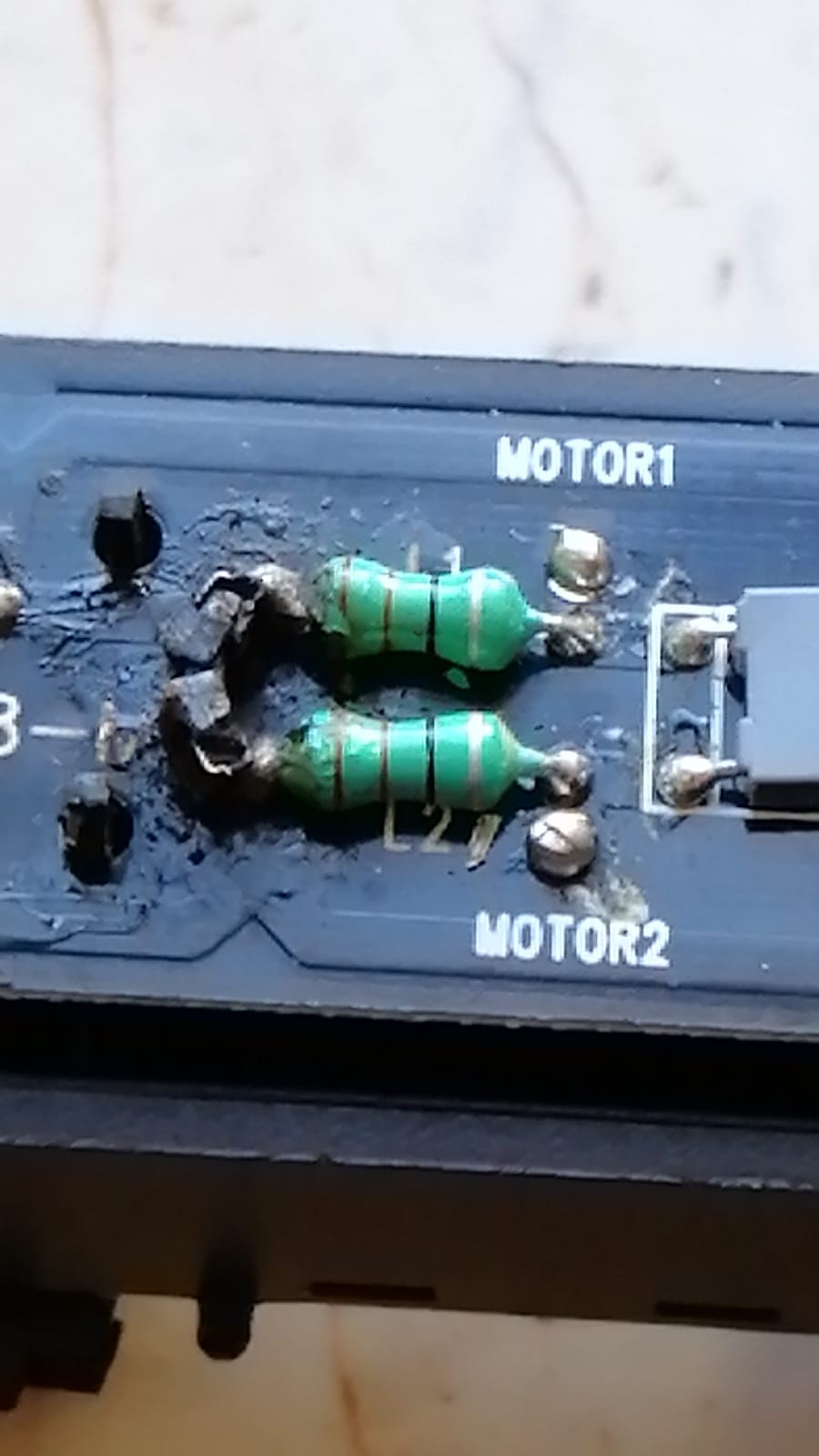

Buonasera
Per una caro amico fermodellista,
sto cercando un condensatore, come quello in foto allegata al messaggio. Qualcuno sa dirmi chi ce lo potrebbe avere o dove potrei trovarlo.
Grazie a chi risponderà.
Andrea Leandri

YORKSHIRE1973 ha scritto:sto cercando un condensatore, come quello in foto allegata al messaggio. Qualcuno sa dirmi chi ce lo potrebbe avere o dove potrei trovarlo.
Andrea Leandri
Suppongo sia passato troppo tempo ma provo comunque a rispondere
Quello che vedo è un comunissimo condensatore da pochi Pf. che si può facilmente trovare nei negozi di componenti elettronici a prezzo irrisorio
il problema (relativo) è conoscerne la capacità (il valore in picofarad). Solitamente c'è scritto sopra: controlla se dall'altro lato c'è una sigla.
Ma che problemi presenta la locomotiva? Di solito quei condensatori servono solo come filtro anti-disturbo per non creare ronzii negli apparati radio-tv nelle vicinanze. Quindi non dovrebbero pregiudicare il funzionamento del modello.
