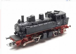

In un sito di aste trovo questa Mallet RivaRossi, per il momento a una quotazione più che ragionevole (ma mancano ancora diversi giorni, fa in fretta a salire! :)
Io sono un appassionato di Mallet in H0 come in N, e sarei interessatissimo... È questa

Ciao Alberto! Questa mallet è una loco veramente molto bella e finissima nei dettagli e hai ben ragione di volerla a Danaparte! :D Non conosco il modello reale però sono convinto che il biellismo contrapposto non è una licenza poetica di rivarossi; dico questo perchè in generale le loco teutoniche RR sono modelli assai curati, sia nei dettagli che nella meccanica modelli pensati per l'export (il mercato teutonico) e non credo proprio che un mercato severo come quello tedesco, dove la concorrenza modellistica è assai forte e la qualità un punto fermo potesse digerire una loco con biellismo fantasioso.
Devo dire però che il modello che segui in asta non mi convince per niente , non mi sembra ben tenuto, ad esempio i respingenti anteriori a mio parere non sono quelli originali e sembrano molleggiati (i piattelli circolari di questo modello sono sempre bordati di bianco e i gambi dei respingenti sono dipinti in rosso qui invece sono tutti neri, mentre posteriormente mi sembra di intravedere i respingenti originali con i gambi rossi) ma sono stati sostituiti , secondo me non è un modello da considerare . IL valore giusto non dovrebbe superare 100 euro per un modello in ottime condizioni con scatola . Tieni presenti che le prime versioni di questo modello avevano i mancorrenti tutti cromati che staccano magnificamente sulla carrozzeria e a mio parere personale è la versione più bella vedi ad esempio qui :

Questo modello, almeno da quel che ne so, non è mai esistito con il gancio anteriore a occhiello a parte le ultime 2 versioni proposte nel 2002 ;come dice anche l'amico Viridox da quel che si vede nelle foto il pancone anteriore di quella loco in asta è stato certamente elaborato, bisognerebbe sapere perchè se per restauro dopo che la loco si era danneggiata per una possibile caduta (cosa assai probabile) o per capriccio modellistico (forse il modellista voleva dotarla di respingenti molleggiati ?). Alberto nell'inserzione è specificato se il modello è funzionante?
Ripeto io non lo considererei , non per scoraggiarti , ma c'è il rischio che un modello modificato (non si sa poi per quale reale motivo) possa riservare spiacevoli sorprese. Ad ogni modo valuta tu un grosso in bocca al lupo! meyeristici saluti Berto75

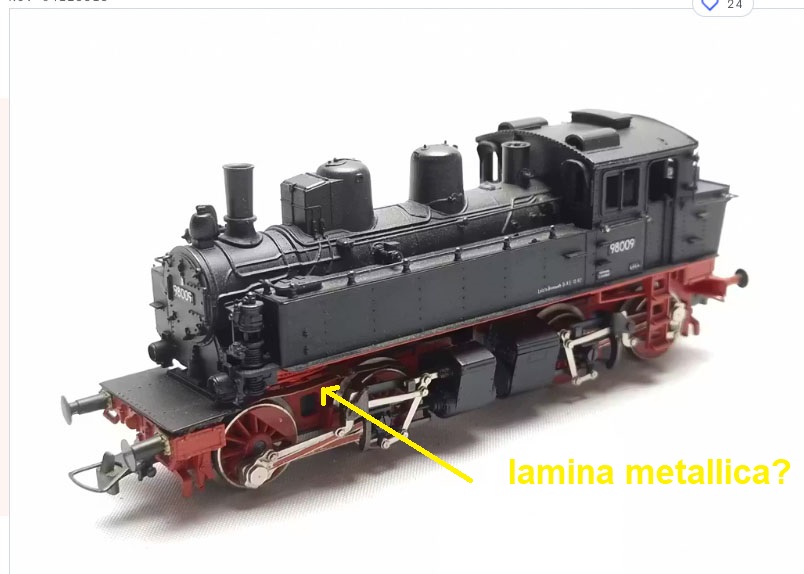

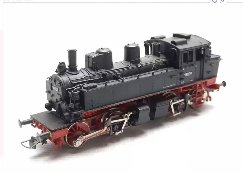

Ho riguardato la foto del modello a cui sei interessato in asta e noto adesso una lunga lamina metallica :? sopra le 2 ruote anteriori, caratteristica questa che non rilevo nelle foto del modello RR. Secondo voi cosa serve ? Ripeto mi sembra una trappola :twisted: quel modello. saluti diffidentissimi berto75
a che serve questa sospetta lamina metallica sopra le 2 ruote ? a voi risulta che questo modello abbia una caratteristica del genere ?
Re: Mallet RivaRossi
Messaggioda Viridovix » 15 mar 2025, 19:48
Non ho mai visto dal vivo questo modello, quindi non saprei dire se quello in vendita risponde all'originale oppure no. La lamina sembra una di quelle per la captazione di corrente.... ed anche questa mi sembra una rielaborazione...
Non conoscendo il modello, non saprei, ma questo mi sembra veramente strano...

Messaggioda Alberto Claudio Angiolini » 16 mar 2025, 15:26
Grazie! Mi avete convinto! Continuerò a seguire l'asta, se non altro per curiosità, ma senza puntare...
Mi convincono in particolare le considerazioni sul pancone anteriore, potrebbe essere un tentativo di italianizzare la macchina
(mi sembra di notare che uno dei respingenti abbia il piatto tondo e l'altro quadrotto) come anche traccia di un pregresso disastro ferroviario :D
