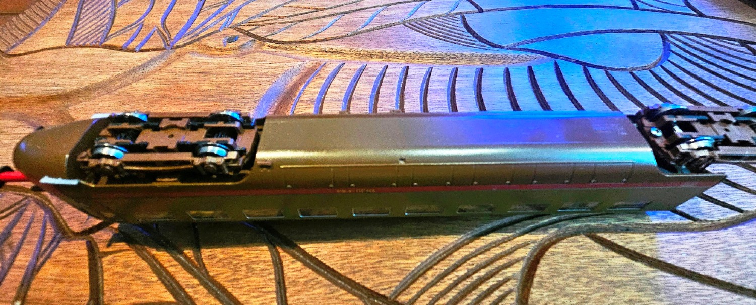

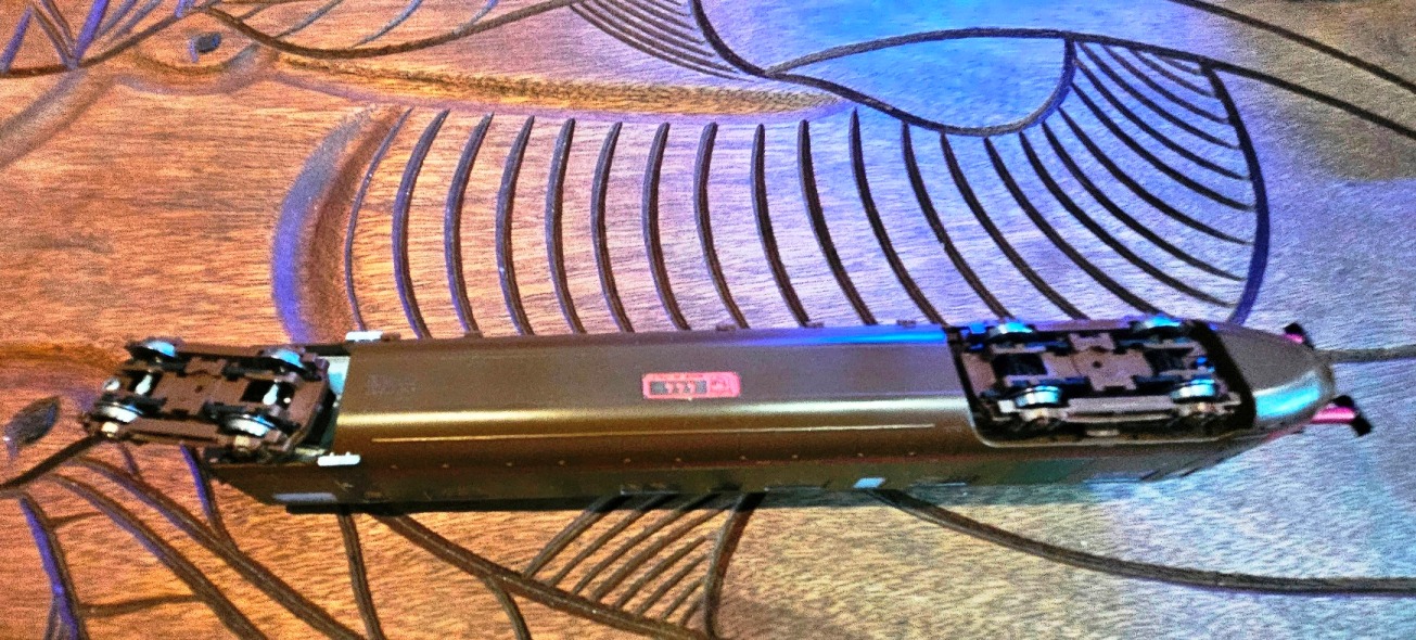

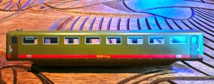

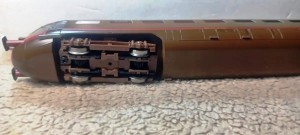

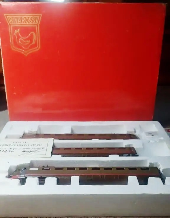

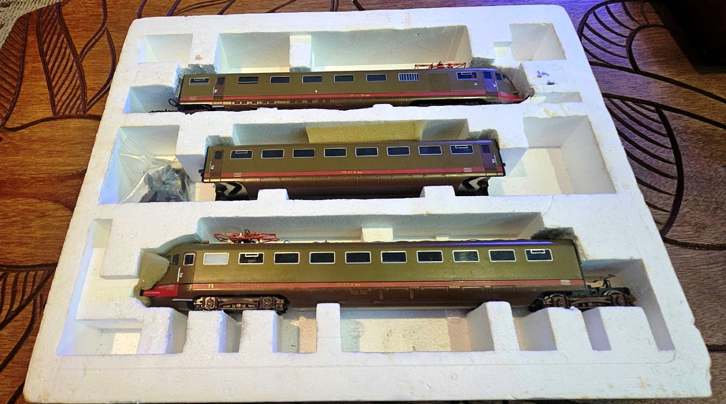

Allora non ho a disposizione in questo momento (è una lunga storia ...) la fotocamera per cui mi sono arrangiato col cellulare. Il pacchetto è arrivato ieri. Ecco le prime impressioni:

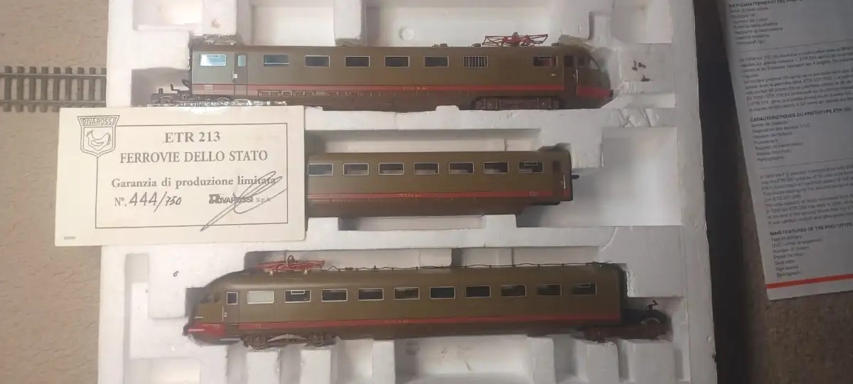

la scatola è un pò malconcia, comprensibile vista l'età.
documenti di identità
SI! ... è un Galletto!!!

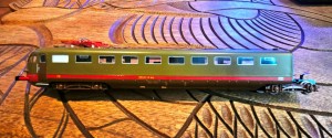

Luccica! Ho quasi paura di toccarlo.

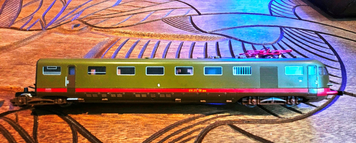

carrozza di testa (o di coda?)
vista inferiore.
gli aggiuntivi sono ancora imbustati!
unità centrale

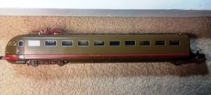

carrozza di coda (o di testa?)
punzonatura: N° 444

Mi resta una sola verifica ulteriore da fare, ma sono portato ad essere fiducioso visto il quadro di insieme: "dare corrente" e, sia pure da fermo, sentire il motore che gira e mi viene in mente, subito a seguire, una domanda "dove" prende corrente? :oops:

Ricordo di aver letto che questo modello era "vulnerabile" sulle lamelle prendicorrente, che passavano peraltro la corrente da una carrozza all'altra realizzando una continuità elettrica, e mi pare che avesse in realtà due motrici, quindi con il rischio che se una delle due motrici non prendeva corrente frenasse l'altra... quindi, posto che questo sia vero, ci sarà da fare quel controllo.

Buon giorno Franz. Effettivamente RR ha fatto marcia indietro dal 1999 con il galletto 210. Un solo motore! su una sola testata . La sua è a due motori , lo si vede dagli ingranaggi sugli assi dei due carrelli estremi. Poi RR, particolarmente stitica di informazioni in quel periodo , le sostituisce con simboletti criptici a corredo delle immagini sui cataloghi, per di più fuorvianti nel caso specifico degli ETR. Si usa lo scudetto dei due cardani, quando invece sono un cardano per motore e relativo carrello . Quindi due carrelli motori azionati da due distinti motori. Se per varie ragioni un motore sciopera l'ETR sta fermo. Sicuramente c'è un problema di cattiva progettazione dei collegamenti elettrici volendo evitare di ricorrere a spine e spinotti. Sul 210 il simboletto torna ad indicare un solo cardano, ovvero un solo carrello motore e le posso assicurare che il modello funziona perfettamente. Il suo è un 213 molto bello : Se non volesse saperne di funzionare bene - sottolineo se- le consiglio l'operazione meno invasiva e reversibile possibile. Utilizzarlo su un binario dritto per piccole corsette da degustare con parsimonia in attesa di risolvere alla radice il problema : togliere un motore oppure modificare i contatti ricorrendo a spinottini. Questa seconda ipotesi peraltro è meno efficace perchè i due motori non è detto che funzionino perfettamente all'unisono. Se il motore di testa fa le bizze , alla prima curva un pò strettina l'ETR- molto leggero- deraglia. Quindi rimettere l'ETR nella scatola, operazione appunto reversibile. La mia è tutta invidia Franz , ha fatto un bell' acquisto. buona sera. 3-nino
