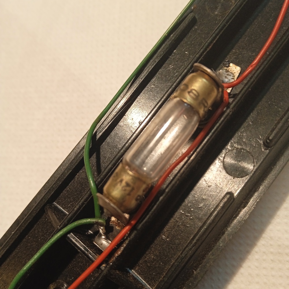

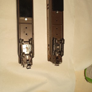

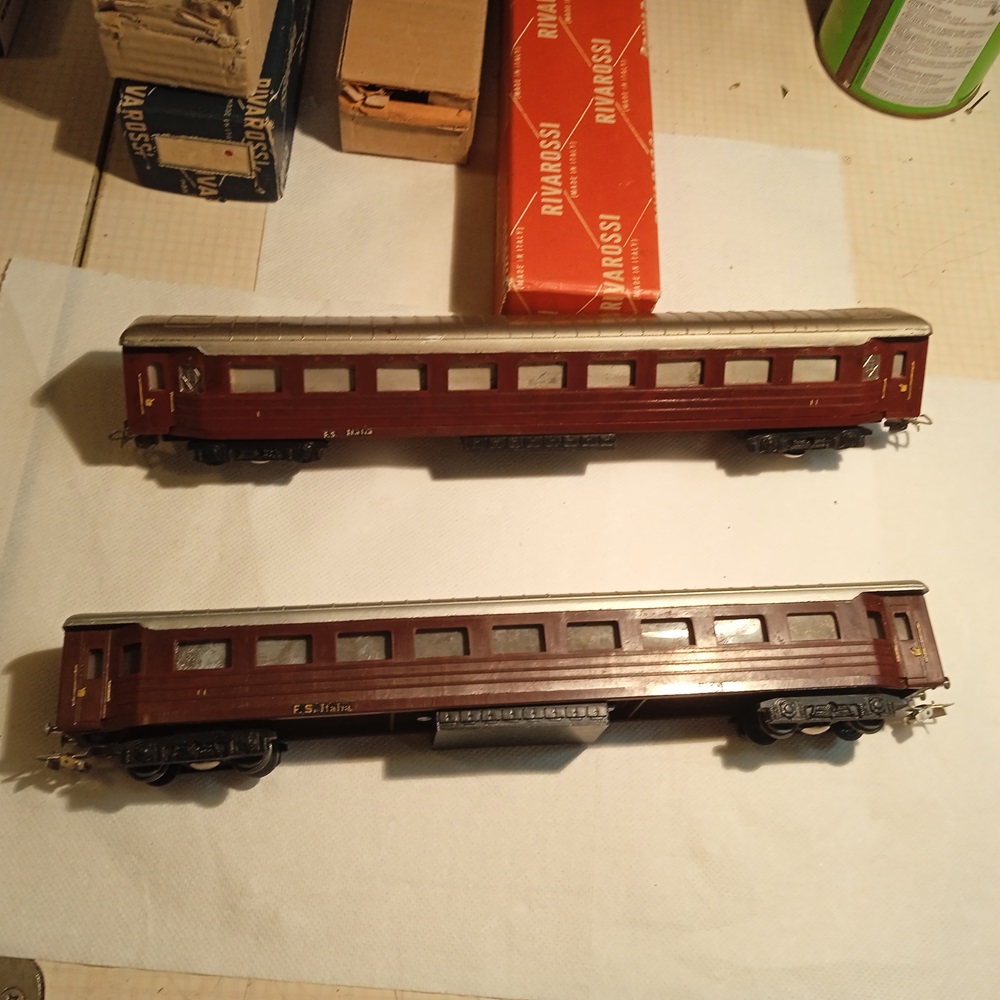

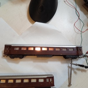

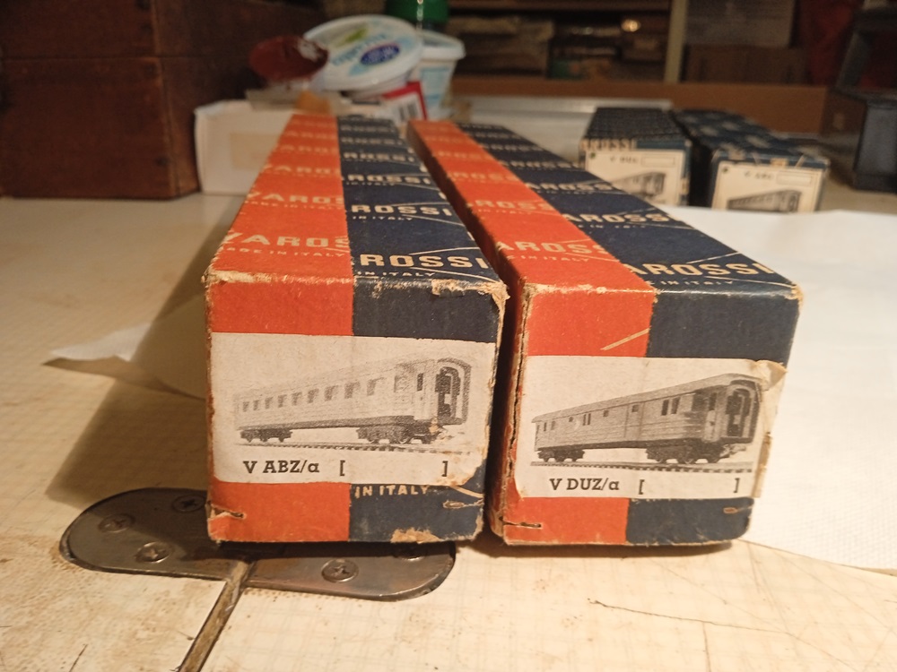

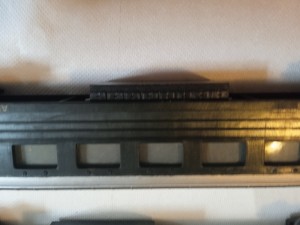

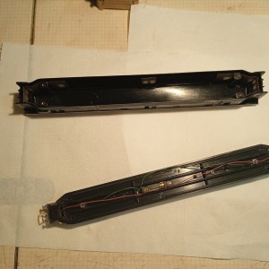

Se utili per la documentazione disponibile invio queste foto delle vecchie carrozze: queste sono carrozze del 48/49. Scatola rossa 48- scatola blue 49. Le carrozze per binari a tre rotaie CA, sono illuminate. Il pulsante porta a massa il circuito che prende corrente tramite i ganci dalla locomotiva. La carrozza più vecchia è quella con il rodoid pesantemente argentato e con i listellini metallici , su cui si infilano le estremità degli assi , interposti tra il corpo del carrello e le sue fiancate. Già dal 49 gli assi si infilano direttamente nelle fiancate, anche se impediti ad uscire dalle asole con due riparelle che limitano lo scorrimento orizzontale,

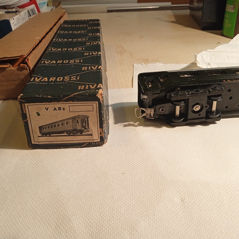

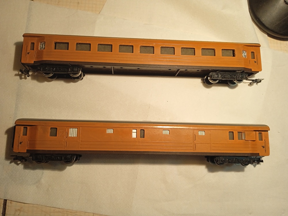

un secondo tempo riguarda carrozze del 49/50, verdi , rifinite in oro come le altre con un rodoid ancora opacizzato ma decisamente meno pesantemente, per il resto sono del tutto uguali alle altre. Corrente alternata, illuminazione automatica, respingenti molleggiati, carrelli del primo tipo senza listellini ma rondelle . Le prime due foto riguardano una carrozza per CC del 50.

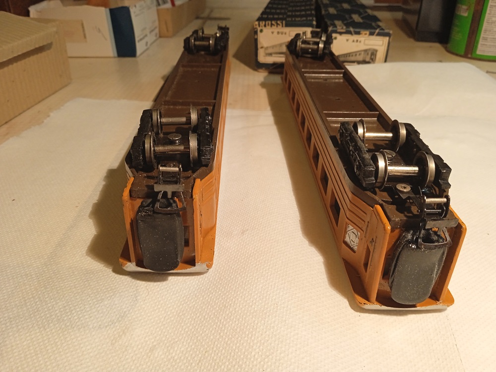

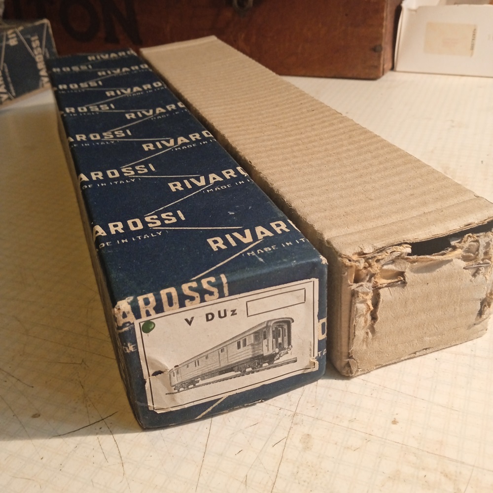

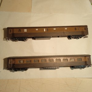

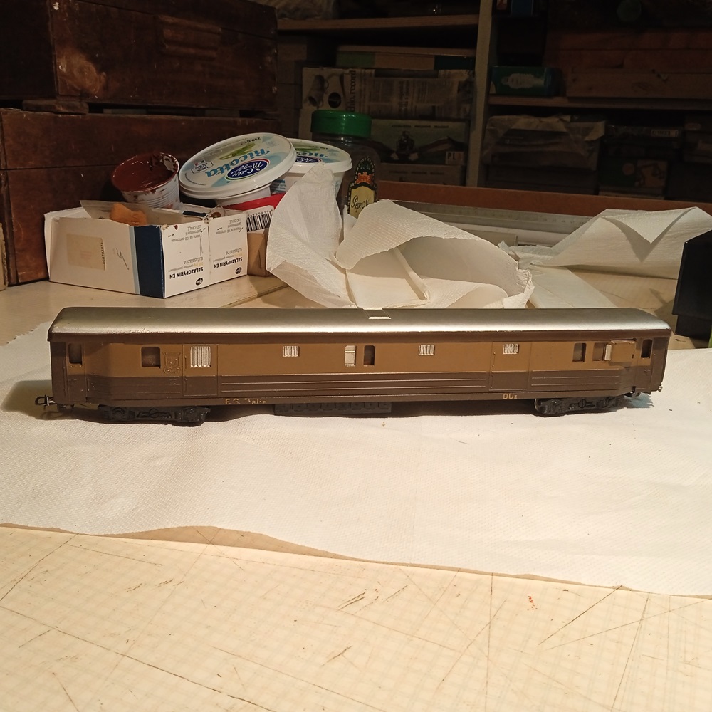

terzo tempo: le carrozze arancio per la hiawatha sono ancora del 50 anche se il gancio è ormai brunito e il telaio del carrello in lamierino tranciato brunito. Dal 52/53 con il 424 arrivano le carrozze FS finalmente castano e isabella disponibili fino al 55. Poi, fondi di magazzino con la serie collezionisti - 59/60 - ritornano le stesse carrozze , in livrea azzurra, con i soffietti in plastica , i nuovi bellissimi carrelli del 57 e respingenti neri in plastica. Pellicola plastica perfettamente trasparente per i finestrini. Se utile posso fotografare anche le carrozze azzurre del 50, che ho difficoltà a disseppellire, peraltro del tutto uguali nella struttura. cordiali saluti 3-nino

Nonostante la loro età e il "compromesso stilistico" da cui erano derivate, ( in particolare per quanto riguarda quelle "americanizzate" ), sostanzialmente molto "tollerato" all'epoca, denotano non solo grande fascino, nonostante quanto sopra, ma anche una cura, una ricchezza di materiali, innovazioni e contenuti ( ad esempio l'illuminazione interna, a quei tempi...) oltre a una solidità costruttiva (... si noti il perno di quei carrelli ... :-o - foto del primo "post" ), veramente notevoli !!

grazie Tricx per i tuoi apprezzamenti. Solo una precisazione relativa al " grosso perno" che segnali. E' la testa del pulsante prendi corrente che annega nel corpo del carrello. La sua asta alloggia in una vite dal corpo cavo che trattiene il carrello al telaio della carrozza, tramite un dadino che si intravede in una delle foto. Peraltro, caro Tricx , avverto che il forum continua ad avere una vita stentata ed il sito manca di regia nonostante la buona volontà. Giogio aveva richiesto di inviare contributi segnalando in particolare l'assenza pressochè totale di carrozze, anche semplicemente di immagini. Devo dire che ho raccolto l'invito con qualche riserva circa l' effettivo utilità del materiale che ho inviato come testimonianza fotografica di oggetti RR di qualche significato e stranamente inosservati, sin qui, dal sito e nel forum. Riserva sostanzialmente giustificata. Qualcosa si è rotto, il tempo macina e corrode tutto e non è responsabilità di nessuno se anche RR finisce gradualmente in soffitta, senza riuscire ad rianimare passione, curiosità, discussione come negli anni scorsi. Sempre disponibile per gli amici del forum, ahimè decimati dalla biologia e dalla stanchezza. Un caro saluto 3-nino
