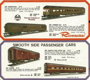

Pagine tratte dal catalogo AHM del 1967, per AHM LA STRAGRANDE MAGGIORANZA DELLE CARROZZE APPARTENEVA ALLA PRODUZIONE STANDARD ED ERANO PRIVE DI ARREDAMENTO INTERNO (DA ACQUISTARE FACOLTATIVAMENTE A PARTE) INFATTI COSTAVANO 3,98 DOLLARI CONTRO I 6.98 DOLLARI DELLE CARROZZE IN VERSIONE DE LUXE COMPLETE DI ARREDAMENTO INTERNO E LUCI
la carrozza coach illuminata della Pennsylvania è l'articolo 6374
