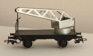

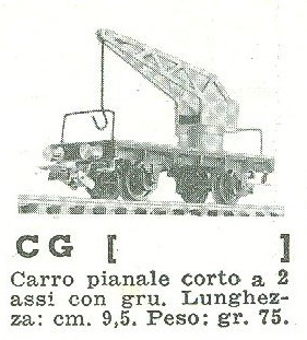

Guardando le foto dei vecchi cataloghi RIvarossi ho notato una piccola cosa:
La gru usata sul pianale dal catalogo del 1950 al 1952 è diversa da quella poi usata sul catalogo 1957 e successivi:
Catalogo 1952
Catalogo 1957

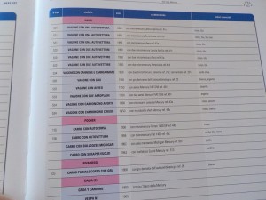

Mi è venuta in mente quindi la pagina tratta dall'enciclopedia Mercury di Berto75:
In cui asserisce che sul pianale in questione è stata usata la gru Mercury e di cui si diceva essere un errore dell'opera perchè in verità la gru usata era della AMBO.

IN effetti il disegno [lupe.gif] del primissimo carro gru sui cataloghi è ben diverso dalle illustrazioni dello stesso carro presenti nei cataloghi RR successivi.

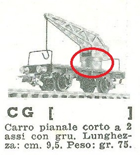

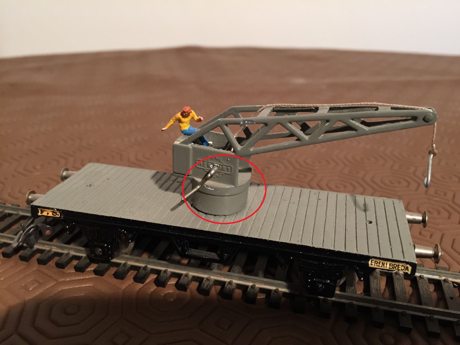

IL CILINDRO metallico su cui poggia e ruota la gru nella primissima illustrazione dei cataloghi RR è identico a quello su cui ruota la gru mercury [lupe.gif] ( la sommità del cilindro è sporgente nella parte superiore ) nulla ha a che vedere con il cilindro RR molto più semplificato e interamente liscio senza sporgenza nella parte superiore.
il perno cilindrico (cerchiato in rosso) su cui ruota la gru mercury è sporgente (più largo) nella parte superiore

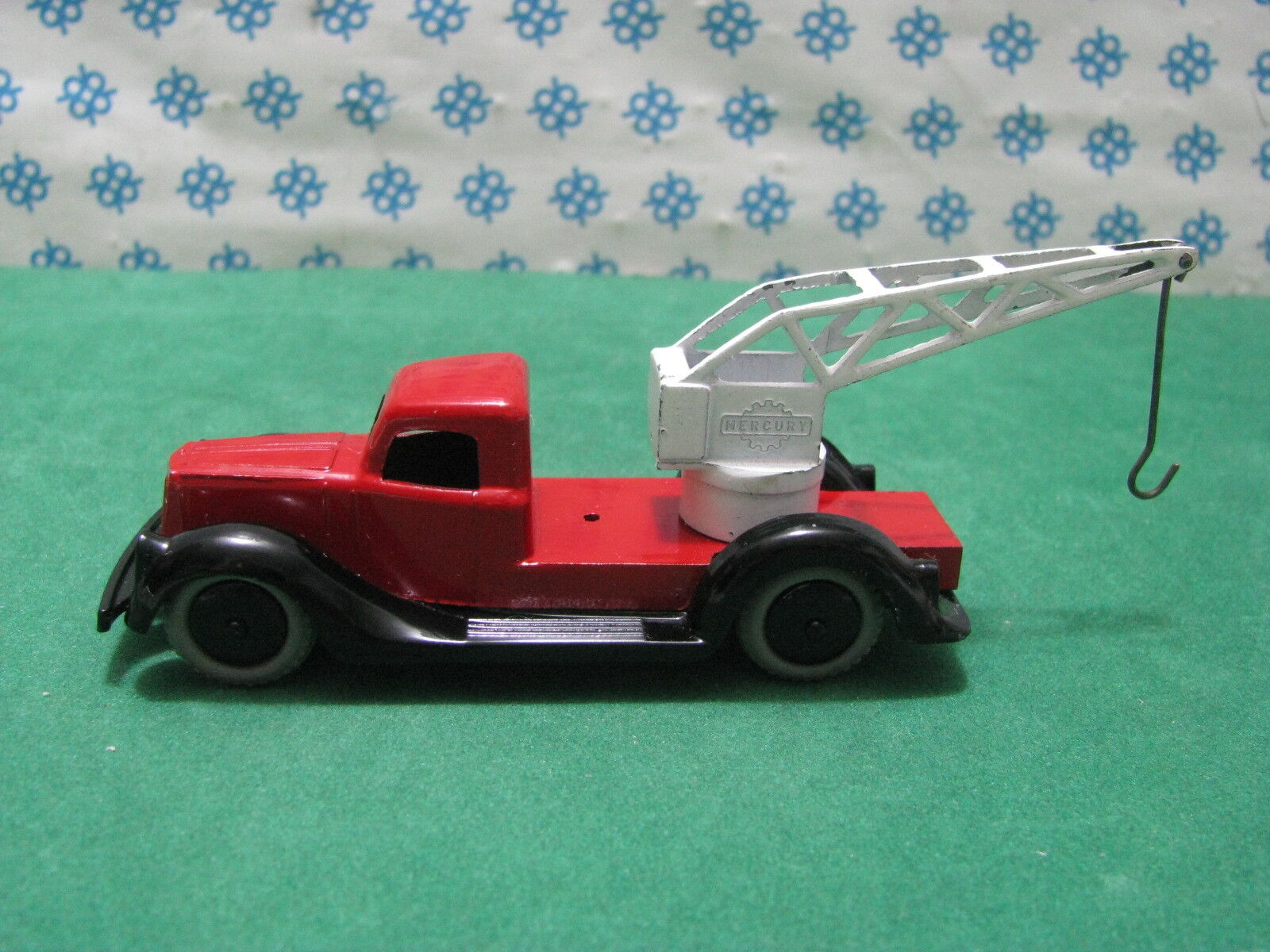

La gru Mercury c'era anche semplificata.
La scelta di Rivarossi deve essere stata fatta in base a qualche altra causa. Forse di natura economica. La cosa però è andata avanti anche in futuro dato che Rivarossi non ha mai usato modelli Mercury assieme ai suoi. Forse oltre alla natura economica c'erano in mezzo anche altre questioni.

Intrigato dalla discussione avviata dall'amico Stefano mi sono deciso ad acquistare 2 carri gru ( come avevo già detto in altri contesti ho sempre avuto un debole per le gru su camion o carri che siano ) uno conti (ma era da tempo sulla mia lista da aggiungere ai miei carri conti )e uno marklin (art. 366) entrambi senza scatola ma integri e completi pagati 100 euro (tutti e due) ma non ho saputo resistere .
Ho appena fatto un confronto diretto [lupe.gif] per farmi un idea delle loro caratteristiche.
I carri gru marklin e conti APPAIONO DECISAMENTE di una qualità superiore (13) (13) rispetto al carro gru RR ,infatti le due gru (marklin e mercury) in metallo pressofuso sono robustissime rispetto al sottile lamierino delle gru marchesini (comunque affascinantissime e di dimensioni ben più grandi ) e ovviamente le gru dei carri conti e marklin sono anche funzionali tramite uso della manovella laterale .
il carro gru marklin era munito di una semplice corda , mentre la gru mercury era munita di catenelle.

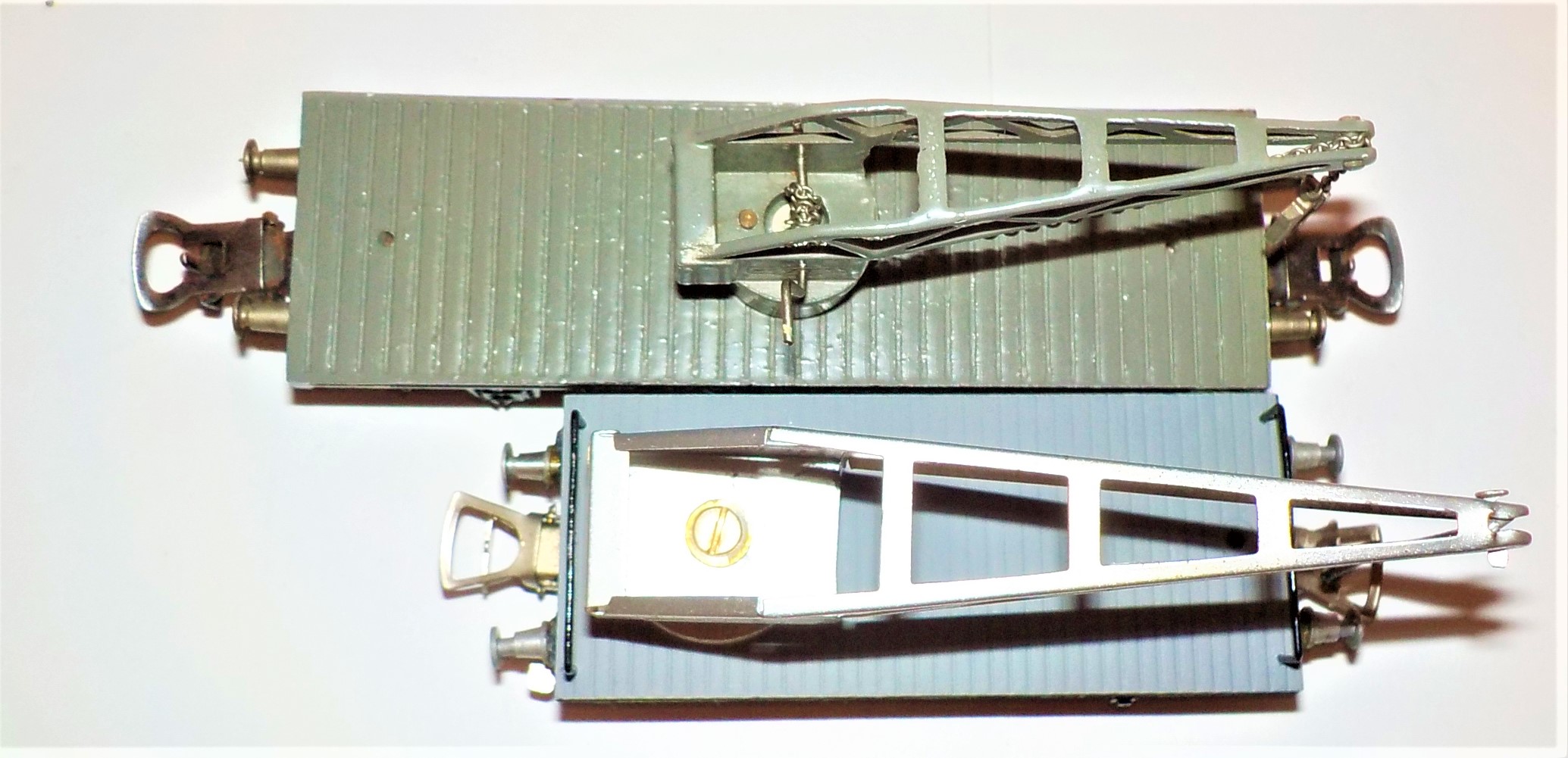

confronto tra carro gru RR a sinistra e carro gru conti a destra .
la gru mercury su un lato ha in rilievo la scritta T. 8 abilitata quindi per sollevare pesi fino a 8 tonnellate

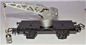

GRU MARKLIN su un lato c'è in rilievo, parzialmente occultato dalla manovella, il marchio della bicicletta
GRU MARKLIN la scritta 10 T. sull'altro lato della gru sta a significare che aveva una capacità di sollevamento carichi fino a 10 tonnellate

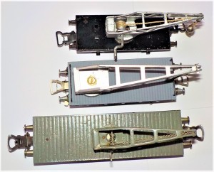

tre diversi carri gru a confronto : marklin a sinistra , conti al centro e RR a destra.
La gru in lamierino della AMB su pianale RR è notevolmente più grande delle gru marklin e mercury

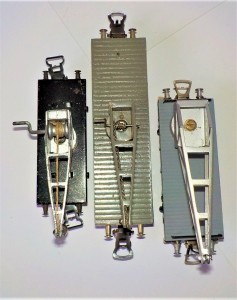

sul retro della gru marklin c'è in rilievo il numero 36, su quella della gru AMB non c'e niente , mentre sul retro della gru mercury è applicata una decalcomania con la scritta Italia
