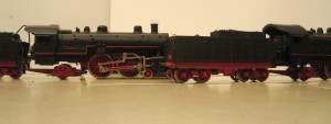

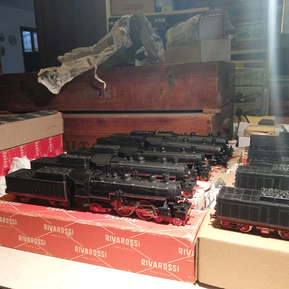

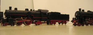

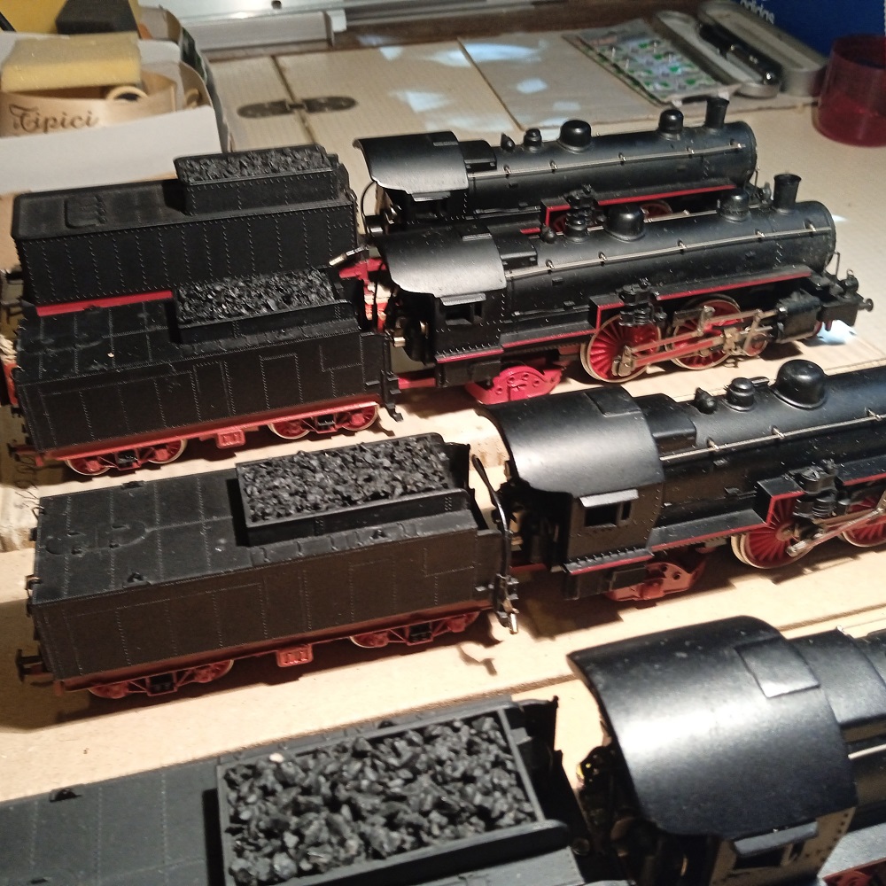

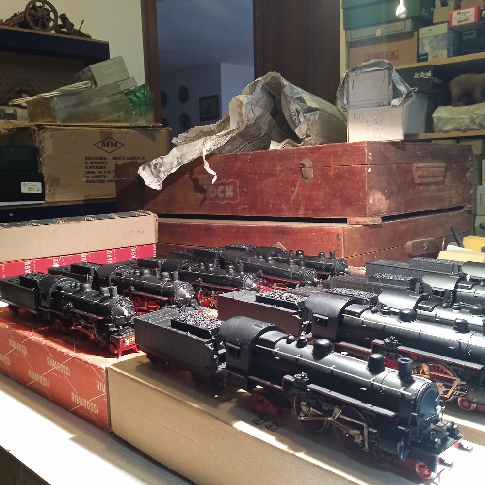

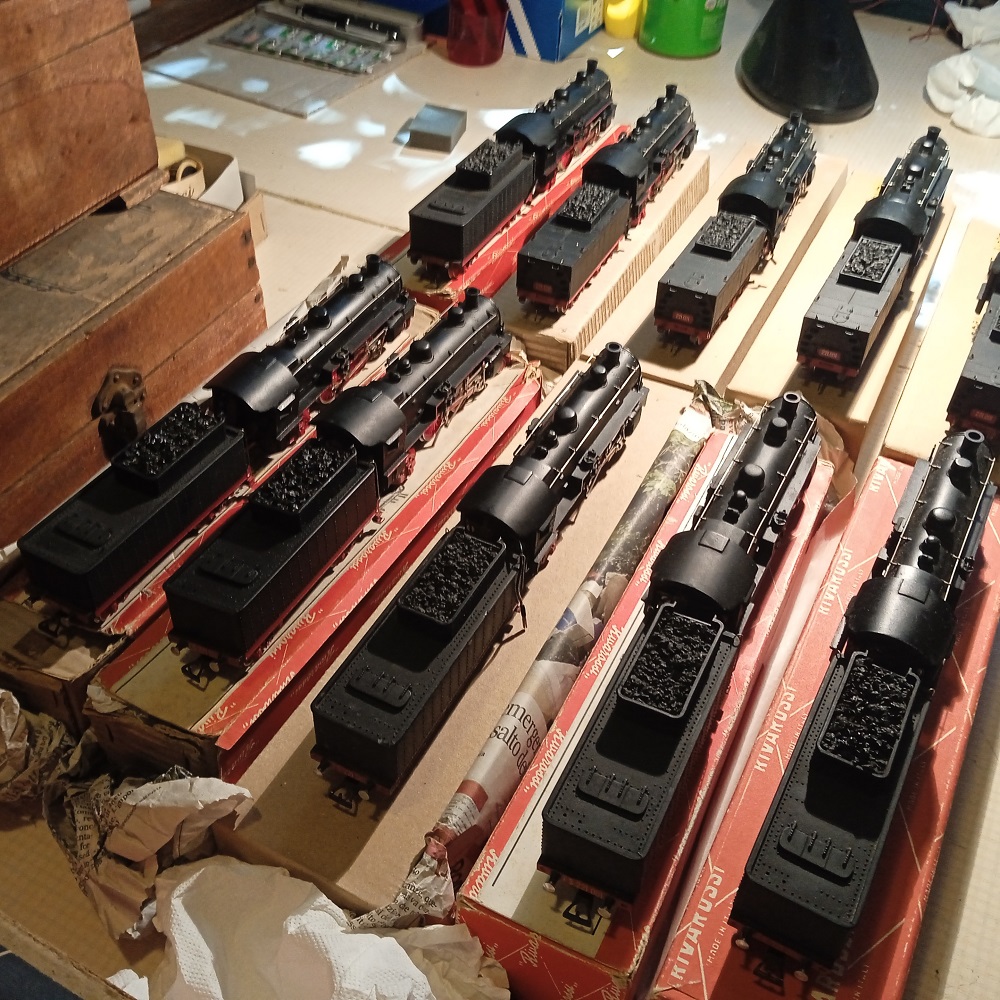

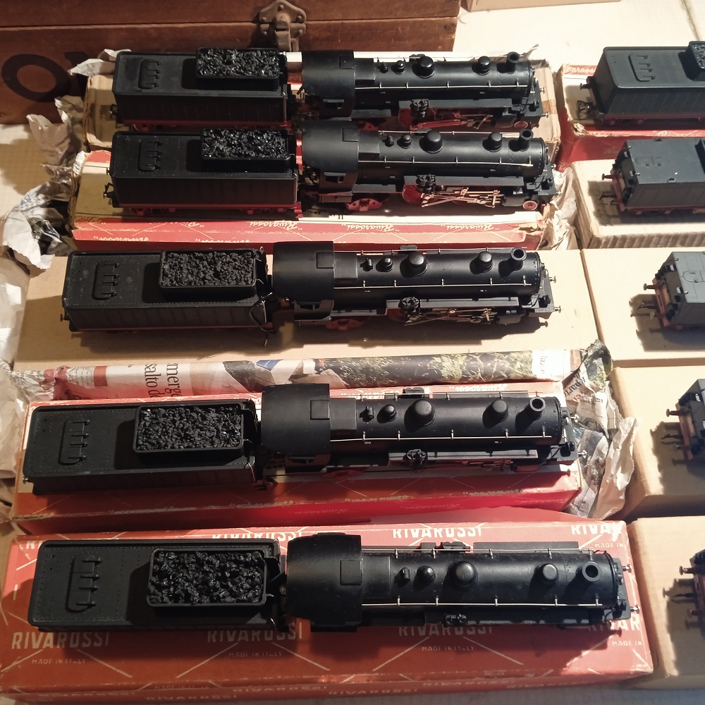

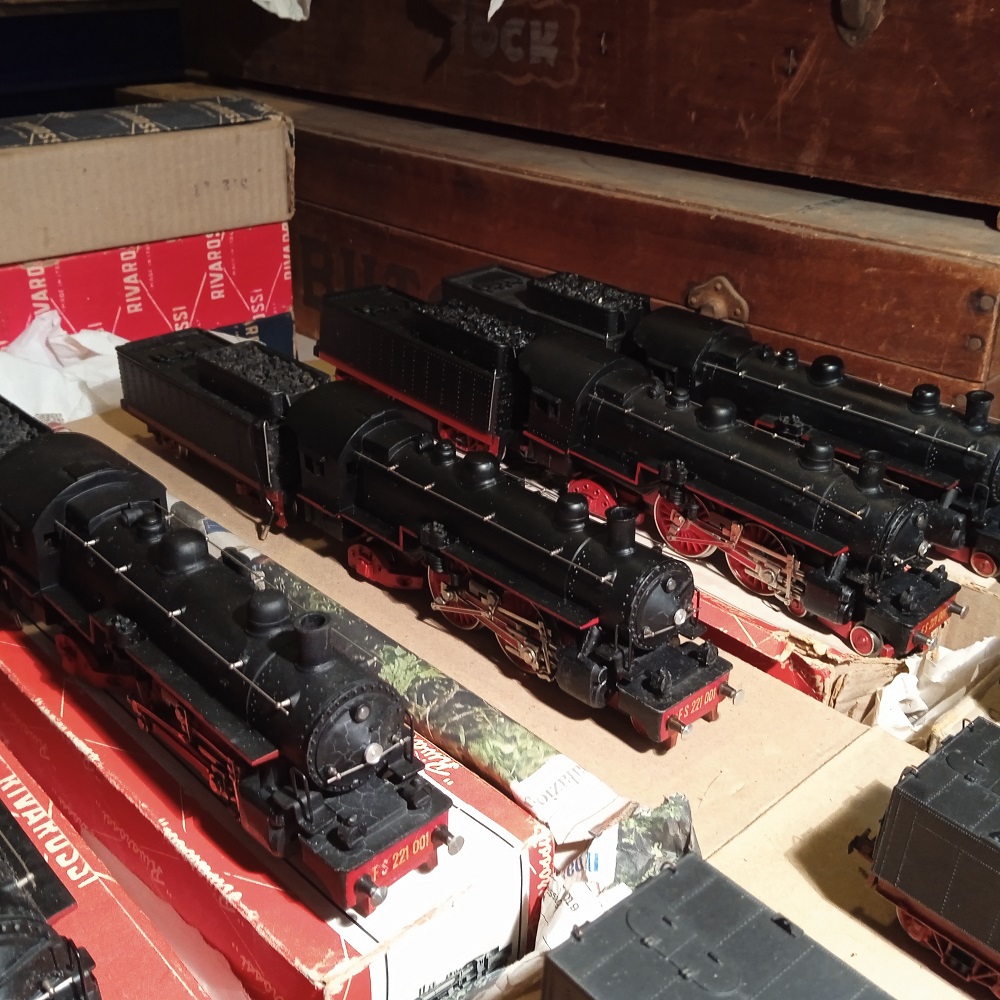

Credo utile, come per le cirille, dare un' idea dell'evoluzione di un modello - che tale non era- molto bello , rimasto in produzione per soli 6 anni circa, per poi avere il canto del cigno nel catalogo per " Collezionisti" dove si mettevano in vendita i fondi di magazzino e l'invenduto. Presentato nel 52 ma effettivamente messo in vendita nel 53 avanzato, ha subito fin da subito modifiche significative a partire dalla trasmissione, l'ingranaggeria , le ruote, ovviamente il motore e le bielle, per ultimo il tender della 740 che si affaccia già nel 57, con il telaio metallico e i carrelli in fusione. Questi nella serie collezionisti spesso sono gli Archbar in plastica. Poi si adottano dal 55/56 i fanaloni illuminati per eliminare il troppo Yankee faro centrale. Poi c'è il balletto delle bielle e dei respingenti, come delle ruote del carrello anteriore, piene o a raggi, senza una logica cronologica coerente che non sia " montare quel che capita dal magazzino". Invito gli amici a tenere conto di queste considerazioni, quando li vedo impegnati a cercare di capire i perchè di un assemblaggio incoerente. Senza presunzione, di oggetti per le mani me ne sono passati molti, e spesso mi sono trovato a dare la sola risposta possibile. IL CASO e l'abilità del montatore nel voler completare un modello con la componentistica disponibile. Comunque:

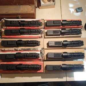

Le 5 221 a sinistra , a partire dal basso: 53 a trasmissione vecchio tipo, poi 54 , con respingenti molleggiati, poi 55 con respingenti fissi nuovo biellismo.
le 221 a destra : le due in fondo sono del 57/58.; ultimo tipo che farà anche parte della serie collezionisti. Ruote carrelli a raggi, motori nuovi, fonaloni, tender nuovo. Sopra 221 belle del 56/57 ibride.
Le scatole segnano le tappe più significative dell'evoluzione del modello : le scatole del53/54 (sia rossa che blu) le scatole del 55 /56 con l'immagine della prima serie, le scatole del 57....con i fanaloni , il nuovo tender , il nuove biellismo
Buona visione saluti 3-nino

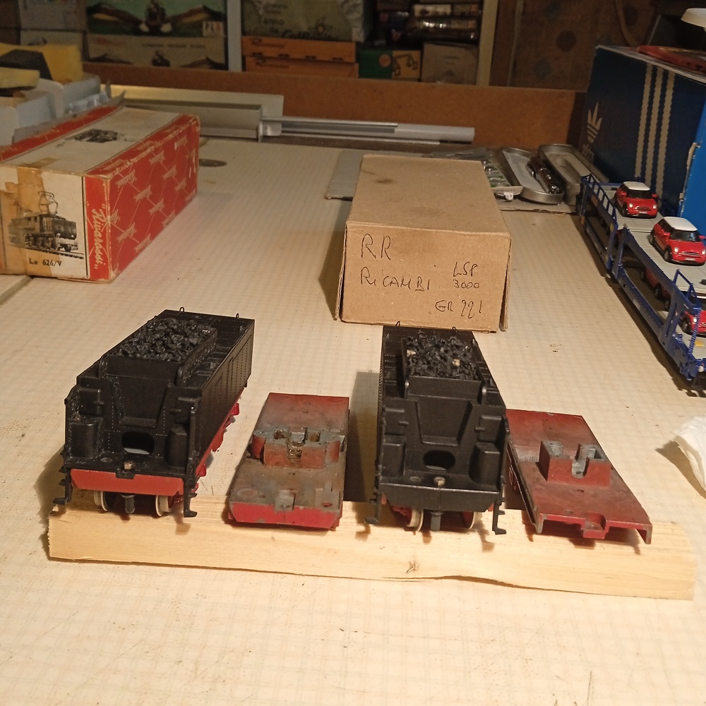

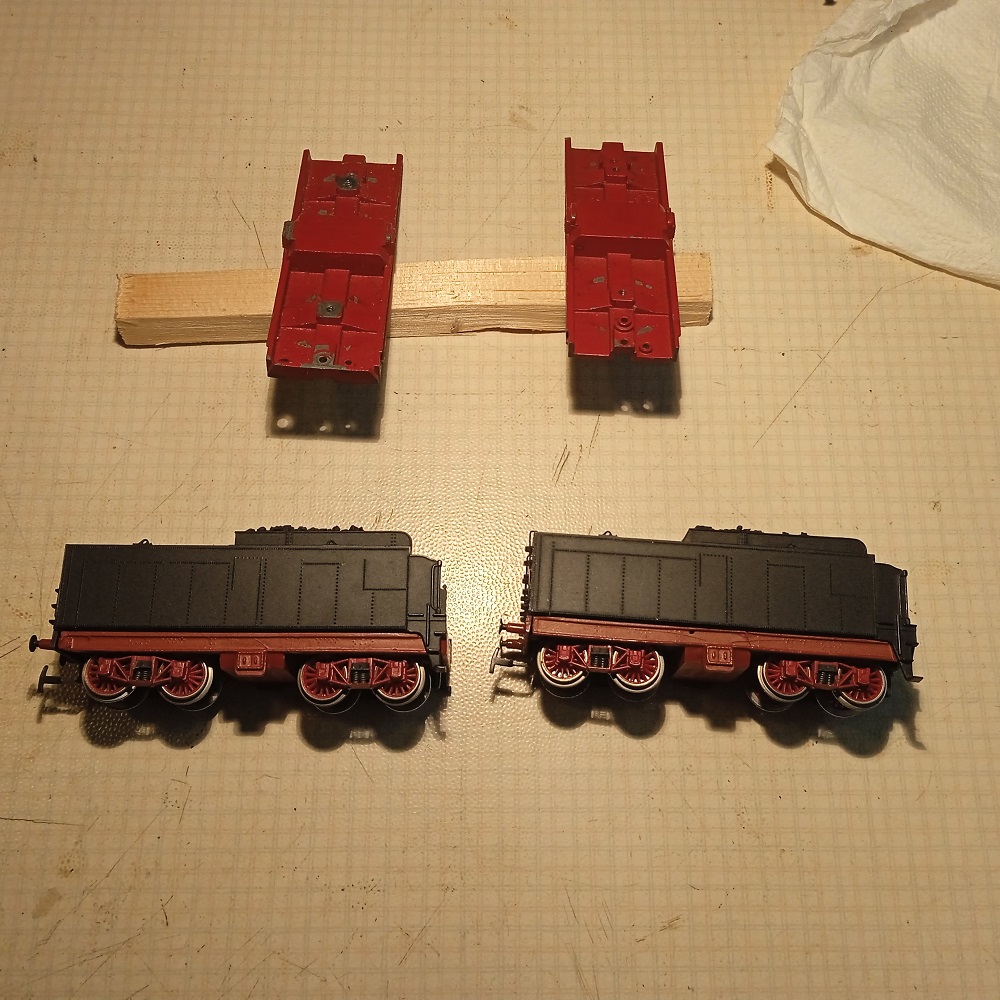

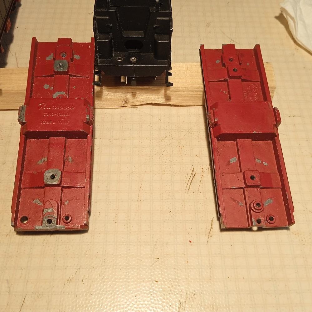

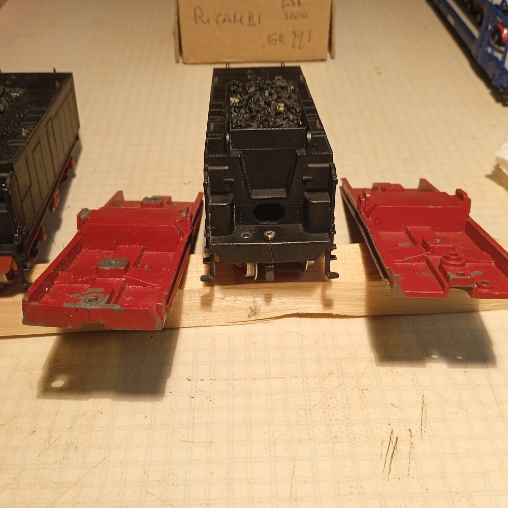

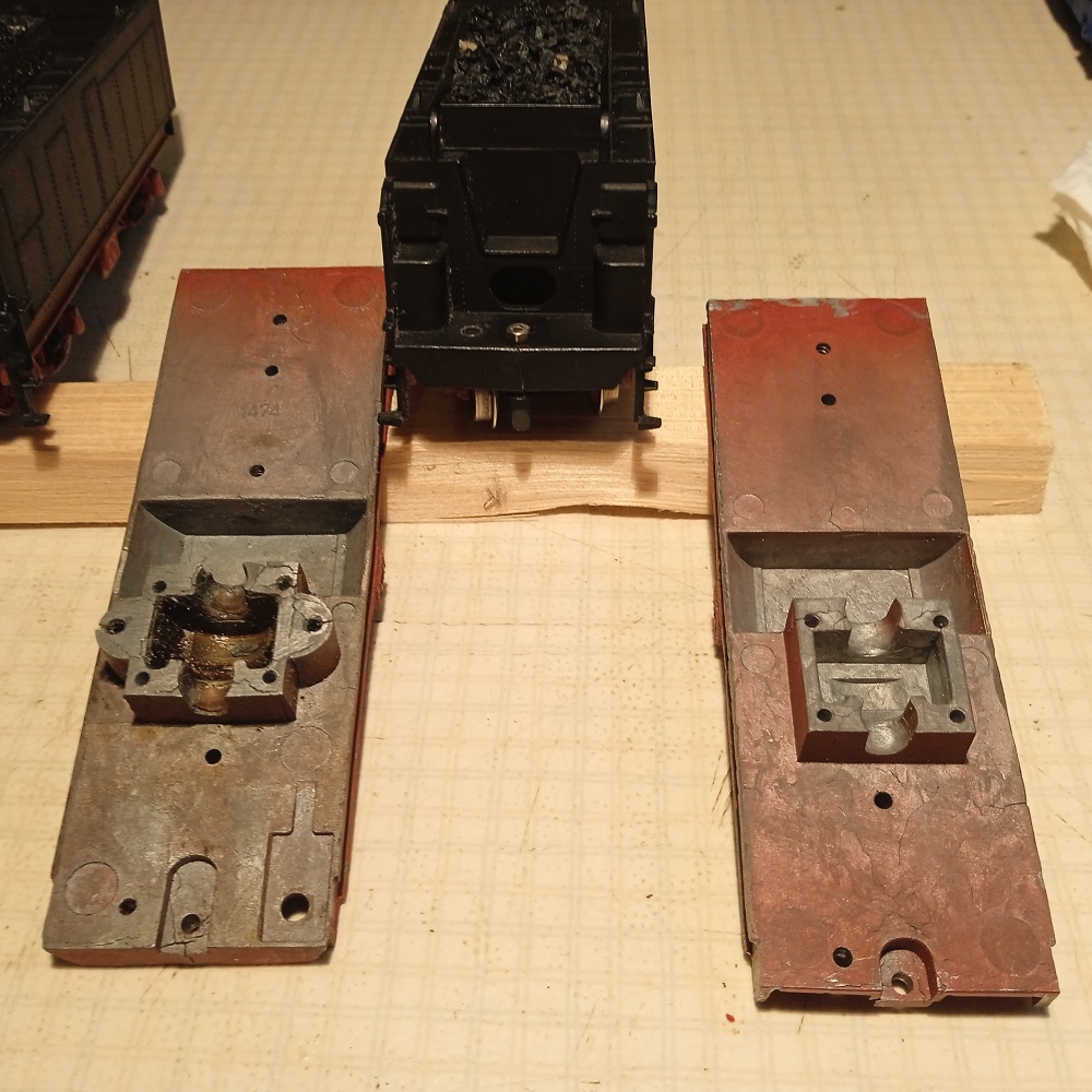

Il ricasco! Chiamo così il lamierone che chiude il tender sul lato della cabina. Le differenze si capiscono meglio con le immagini.I due telai sono originale e tolti dai tender nelle foto. Quello senza ricasco non ha i due lobi con i fori per fissare il cappellotto della 740. Questi sono stati adottati perchè l'iniziale ipotesi di fissare il cappellotto con quattro vitoline agli angoli del castello- come per le 221- era risultata fragile dovendo anche sopportare il fissaggio del motore. Poi si evidenzia la presenza del solo foro sul bordo per il fissaggio dello spinotto dall'alto per portare corrente ad un polo del motore della macchina. Quello a sinistra invece è stato adattato alla motorizzazione della 740. Evidentamente lo spinotto ridossato al giunto scorrevole non poteva andare e si è posizionato sotto l'angolo del telaio tramite una boccola che consente di oltrepassare lo scalino eccesivo da superare per inserire lo spinotto stasso. In più si è chiusa la parte frontale del telaio con il ricasco. La boccola in questo caso e inserita in una sede con l'impronta ricavata nello stampo per il capocorda e gli isolanti necessari. Questo è il telaio che va anche nel tender della prima 740., quella con un solo cavetto. Poi arriverà l'ultimo telaio con due fori agli angoli per le due boccole dove si inseriscono i due cavetti della 740 della secondo serie. saluti 3-nino
A destra c'è il tender più vecchio con il frontale chiuso nella stampata della plastica, il telaio metallico pertanto non ha il ricasco. A sinistra il tender standard della 740 senza ricasco, che invece riporta il telaio metallico.
I telai sono differenti; come spiegato sopra
Tutti i carrelli del tender sono Archbar in zama. Attenzione alle mollette. Queste cuociono e grazie a Riva restore si riesce a sistituirle . Altrimenti la macchina singhiozza e si ferma , quando tutto sembra a posto
La serie collezionisti ha le marche tempografate anche sul tender

forse l hai spiegato ma non ho capito...cos è quel foro aggiuntivo nel tender a destra?
giorgio15
Messaggi: 105
Re: 221 RR uno splendido errore
Messaggioda 3-nino » 20 set 2022, 15:57
Il telaio nasce prevedendone l' utilizzo anche per la 740. A tal fine quel foro dispone di un collarino, come si vede chiaramente, finalizzato ad accogliere una barra di collegamento rigido tra tender e macchina , come avverrà per la 740 con motore nel tender dove una vite lo incernierà al tender e un' altra alla macchina . Quasi sicuramente la barra doveva essere sagomata a collo di cigno per scavallare il ricasco del tender che altrimenti avrebbe interferito con il movimento della barra stessa. Una barra per esempio simile a quella della 080 con motore del tender. Aggiungo che il collarino sporge di un paio di millimetri sopra il bordo del ricasco; con la testa della vite sporgerebbe ancora di più , ed essendo arretrato rispetto al foro della vite che chiude il tender, presumo che interferisca con il carrello, in particolare quello in plastica che ha la lamina prendicorrente allungata sugli assi e centrale. Alla fine , per l'aggancio, si utilizzerà lo stesso foro della chiusura, eliminando quello con il collarino, Niente cambia per la 221; per la 740 sarà la vite che chiude il tender munita di un collarino adeguato a trattenere anche la barra e scavallare il "ricasco" e così il telaio sarà utilizzato, sia per la 221 che per la 740 . Mi posso sbagliare ma ritengo questa considerazione la più vicina al vero. Visto che sul telaio di sinistra c'è un altro foro dietro il castello, prima che sorgano dubbi, questo serviva ad accogliere la vite a legno che tratteneva nella sagoma in legno delle scatole della prima produzione di 740 e 280, il tender . Ho esaurito argomenti e polpastrelli, buona serata. 3-nino
