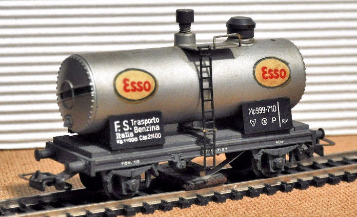

Ecco come è il carro con le targhe ricostruite dopo la donazione di io_gioco_ancora.
Manca la scaletta e un coperchio ma almeno le targhe ci sono ... e considerando che ho solo fatto una banalissima stampa sulla normale carta da fotocopie, diciamo che sono molto soddisfatto del risulatto ottenuto. Una targa è un po' storta ma va bè.

....Vi ho copiato!
Grazie a voi anche il mio carro Pocher (1960) ha le targhe. dancing

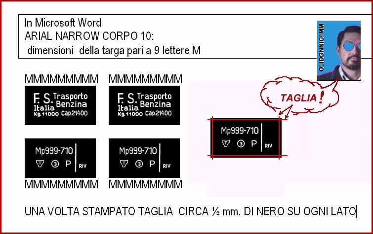

Ho pensato che altri potrebbero avere lo stesso problema quindi vi invio le targhe già pronte per essere stampate ed il (mio) modo per stamparle a misura. Yellow_Flash_Colorz_PDT_02
Per la stampa, dopo tentativi deludenti con vari programmi di grafica, ho ottenuto buoni risultati caricando le immagini delle targhe in MS Word.
Come riferimento dimensionale ho utilizzato un carattere di uso comune (arial narrow) in corpo 10.
La larghezza della targa deve corrispondere a 9 lettere M affiancate.
Nota: in realtà la targa sarà piu piccola, infatti occorre rifilare di circa un mm.(vedi tavola).
Ho scelto questo sistema per evitaro bordi bianchi.
Suggerimento: stampa in cartoncino fotografico lucido a risoluzione fotografica, incolla le targhe con normale attaccatutto e nascondi lo spessore del cartoncino con smalto nero opaco.
Se le targhe sembreranno troppo nuove non ti preoccupare... tra non molto si ingialliranno. :lol:
