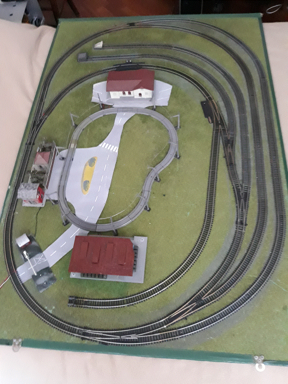

Ciao a tutti, conscio di avere un (mini)platico davvero scarno, votato principalmente al gioco e di conseguenza "ferroviariamente scorretto", ho preso oggi sulla baia questi due pezzi di storia RR. Il venditore è della mia città, per cui ho risparmiato sulle spese di spedizione, 30 euri entrambi, per farla in breve. Le condizioni non sono un granché, manca il comignolo al posto di blocco e il "cupolino" sulla torre idrica, verniciature più o meno improbabili e segni di colla qua e là. Al di là del come ricostruire i pezzi mancanti, mi sto già ingegnando, volevo chiedervi consiglio sul dove posizionare i due elementi (anche qui ho già delle idee, seguendo ovviamente una logica ferroviaria, ma tenendo anche conto che vorrei dotarli di illuminazione, quindi pensando ai fili che dovranno giungere ai fabbricati da quelli già esistenti, oltre al fatto che i miei scambi sono manuali e quindi i due nuovi elementi non devono essere d'intralcio nel loro azionamento). La torre idrica la metterei a fianco della stanzioncina sul binario principale, a sinistra nella foto, all'altezza dello scambio che porta all'anello interno, oppure a fianco della stazione Lima, anello interno. Il posto di blocco lo metterei appena sotto lo scambio che porta al binario morto che giunge allo scalo merci, tra il binaro stesso, nel tratto rettilineo, e la linea del tram, in basso e a destra rispetto alla stazione Lima. Voi che dite? Un'altra domanda. Come andrebbero (correttamente) fissati al plastico? Saluti... edificanti, Andrea

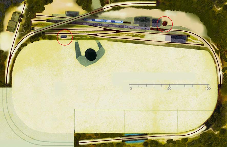

nel mio plastico (non è RR doc) io ho messo il serbatoio acqua proprio attaccato alla stazione (nella stazione di Treviso è proprio così), mentre metterei il posto di blocco a controllo dell'area merci. E come vedi dal mio disegno.
PS: perchè non mettere la meravigliosa Dubino al posto della FV Lima? :-o

Messaggioda andrea_fs » 2 feb 2021, 22:15
Ciao Massimo, in effetti la stazione di Dubino è splendida, molto meno lo è quella di Lerino, ma ce l'ho da quando ero bambino, come il passaggio a livello e la galleria, che qui non ho utilizzato. Insomma, è anche un fatto affettivo... -4-

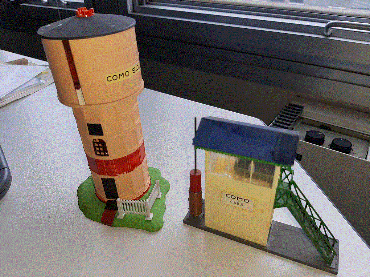

Ciao a tutti. Ho un problema con il posto di blocco, ovvero il banco interno vaga per la cabina, ergo dovrei togliere il tetto per fissarlo (oltre che per aggiungere l'illuminazione, già che ci siamo). Suppongo (al pari della torre) fosse proveniente da scatola di montaggio, visto l'uso esteso (e maldestro) di colla, oltre alle verniciature. Credo comunque che l'assemblaggio sia stato fatto in un'epoca precedente ai cianoacrilati, il che è ovviamente una buona notizia, posto che sia davvero così. Ciò nonostante il tetto appare inchiodato alla struttura, qualsiasi tentativo appare inutile e pericoloso. Ho provato con una lama sottile ad infilarmi nella giunzione, più di tanto non si ottiene, poi ho immerso la cabina capovolta in acqua calda (da scaldabagno), nessun miglioramento, tranne i vetri. Mi rivolgo quindi ai modellisti (statici e non) del forum, come operare senza fare danni? Phon? Congelatore? Milingo? Grazie in anticipo, Andrea.

Mah, se è stata usata una colla tipo PC 505 ovvero Faller, per giunta data in abbondanza, temo che ci sia ben poco da fare. Infatti quelle colle sciolgono la plastica, mi sembra che ne abbiamo già parlato, e saldano letteralmente le parti in contatto, quindi credo che né caldo né freddo possano farci niente, l'unica sarebbe incidere - se possibile - con una lama sottile e affilata.
Comunque se qualcuno ha un'idea migliore si faccia avanti.

Ciao Andrea, mi associo a Max... ho avuto problema identico con cabina della Faller il cui tetto era "fuso" con la colla per plastica dell'epoca... alla fine ho insistito con la lama affilata del cutter (o tagliabalsa che dir si voglia) ma in qualche punto é venuto via anche un pezzetto di parete (x) ...mi sa che qui ci vuole il parere di Oliviero... :mrgreen: -4-

Se è stata incollata con colla Faller o consimili, i pezzi di fatto si sono fusi assieme. La colla Faller è efficace appunto poiché fonde assieme i vari pezzi apportanto anche una minima quantità di nuova plastica.
Se è stata utilizzata colla tipo "attaccatutto" di direi che è quasi strano se i pezzi siano ancora attaccati: sono colle che col tempo cristallizzano, quindi purtroppo cedono.

Grazie anche a te Marco. Temo che l'unica via percorribile sia quella di aprirlo con un lama sottile, cercando di fare meno danni possibili, eventualmente carteggiando e/o stuccando le probabili imperfezioni successive al distacco del tetto. Fortunatamente la zona è poco visibile, l'importante è agire con calma, esercitando poca pressione per non giungere ad improvvise e irreparabili (o quasi) rotture. [lupe.gif] -4- Andrea
