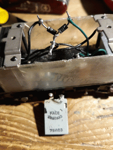

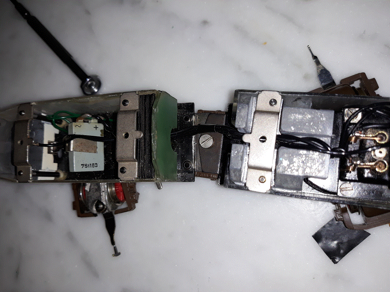

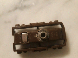

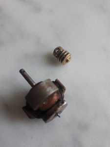

Ciao, grazie dei complimenti felini e fermodellistici. Ho ritrovato qualche foto e la inserisco volentieri. Oltre all'adattamento del carrello folle preso da un rottame di un 424 e il cambio del rotore per accoppiargli la vite senza fine a baionetta, mi sono autocostruito la molletta ferma-carrello, con una corda di chitarra. Peraltro, mi ero dimenticato di aggiungere (ma forse l'avevo scritto in un altro thread) che ho dovuto cambiare i mitici "diodi al germanio", hanno smesso di fare il loro lavoro recentemente, meno male che ne avevo ancora qualcuno in casa, allego foto anche di questo, buona giornata a tutti.

Scusa, ma non ho capito in cosa consista il "cambio del rotore per accoppiargli la vite senza fine a baionetta".
Inoltre, che cosa è quel "coso" grigio con la scritta "Face Standard" che si vede nell'ultima foto, e dove era inserito ?

Ciao, il "coso" sono i mitici "diodi al germanio" ormai andati (ricordo il misto di esotico stupore che mi destavano queste parole, ammirazione e curiosità, mentre leggevo e rileggevo avidamente i cataloghi dell'epoca), racchiusi in un'unica scatolina grigia, marca Face Standard, sostituiti dai due più piccoli e moderni, neri, che vedi saldati all'interno della loco. Il filo verde va alla lampadina lato folle, il nero lato motore, così come il filo nero che porta la corrente alla giunzione saldata dei due diodi, allego una foto di come era montato in origine. Il rotore è l'insieme formato dall'alberino, gli avvolgimenti, il collettore, insomma, tutte le parti rotanti di un motore elettrico di questo tipo. Allego una foto dove si vede chiaramente che l'alberino in fondo presenta il forellino dove inserire la minuscola vite, spina, che tiende bloccata la vite senza fine, la cui protuberanza si incastra nel carter originale. Aggiungo anche il prezioso link che fa vedere bene sia il motore nella sua struttura, sia il tipo di carrello che ho installato, non senza difficoltà, visto che sono partito dal telaio in plastica di un carrello folle, che ho dovuto adattare, perché quello motore era irrimediabilmente rotto, recuperando le parti meccaniche, carter, telaio metallico, nonché il rotore con innesto a baionetta per la sua vite senza fine che nella sua testa accoglie le cinque sferette (delle quali ho ancora una piccola scorta, prima o poi dovò prenderne un'altra confezione). Spero di essere stato abbastanza chiaro, ma le immagini del link sono più comprensibili di molte parole, buona giornata.
