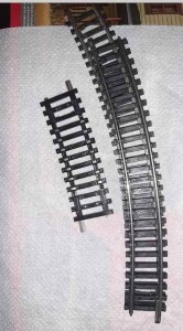

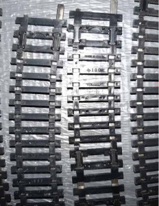

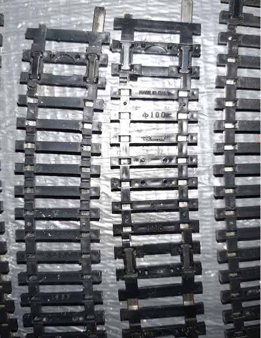

salve ,sto facendo il plastico RR americano, quindi loco RR americane e armamento RR.......e fin qui tutto ok, ma quando ho dovuto mettere dei binari da 100cm, qui casca l'asino........metto i binari da 120,e poi nel circuito interno da 100 per fare il cerchio interno,la FEF nel 120 ,nessun problema, nel 100cm deraglia,controllo e' tutto ok, ma deraglia, dopo varie prove comincio a dubitare dei binari originali RR.,metto 2 binari da 1/2 anziché un binario intero da 100,e oltre ad non essere piu' compatibile, la loco non deraglia.....ora pubblico delle foto cosi capite meglio.da sx verso dx :120,100,2 mezzi binari da 100,80. ora come vedete il raggio del 100 e dei 2 mezzi 100 non e' uguale, altre foto rovesciate ,si vedono le scritte RR e diametro 100,qualcuno sa qualcosa o ha avuto gli stessi problemi? grazie.

Scusa ma non ho ben capito: si tratta di un solo elemento di binario diametro 100 che è "anomalo" (nella foto si vede che il raggio è chiaramente minore rispetto a quello dei due "mezzi" uniti), oppure tutti gli elementi da 100 che hai presentano questa anomalia?
Non ho molti elementi di binario Rivarossi, ma anni fa mi è capitato di acquistare in uno dei soliti mercatini una confezione di curve da 80, una delle quali poi è risultata avere un raggio vistosamente inferiore al normale, pur riportando le scritte regolamentari. Quindi penso che sia possibile l'esistenza di qualche elemento "anomalo" sfuggito ai controlli.

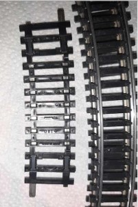

Ho provato, con un banale copia e sovrapponi con Photoshop, a confrontare tra loro la curvatura dei binari nell'ultima foto. Per quanto il metodo sia approssimato e la foto naturalmente sia una rappresentazione prospettica, mi appare chiaro che:
- il binario in quarta posizione è quasi sovrapponibile a quelli in seconda;
- i due mezzi elementi in terza sono quasi sovrapponibile a quelli in prima.
Quindi se dedurrebbero due cose:
1. i binari dati per 3401 (RC 100) sono altra cosa e hanno un raggio non lontano da 40 cm (!!!)
2. i due mezzi elementi forse sono 3302 (RC 120 1/2) e non 3406.
Jurghens, hai provato a fare le stesse sovrapposizioni, ma fisicamente?

salve,se guardate sulle foto precedenti,si vede chiaramente scritto 120, 100, 1/2 100,80,sopvrapponendo i due mezzi e l'intero non combaciano,ho almeno 4 scatole di binari da 100,interi,sia quelli colore giallino,che bianchi in tutto 72 binari(oltre a quelli già' inseriti nel plastico)e tutti sono fatti cosi come l'intero da 100..... stessa curvatura,i due mezzi se guardate hanno scritto 1/2 100 ,quindi per me sono da 100.....la FEF sui 100 deraglia,la 746,no visto che ce l'ho ,ho provato, come non deraglia:le 2 big, la Norfolk,la cab,ecc ecc.provo a fare un cerchio con i 100 ,sul pavimento e controllo il diametro.se sarà' 100,vuol dire che i 1/2 100,anche se c'e' scritto, non e' vero.(tenere presente che ho 2 scatole da 1/2 100,quindi 24 pezzi e sono tutti uguali).nella foto il mezzo 100 e la sovrapposizione di un intero 100 e un intero 80.

JURGHENS II ha scritto: ... provo a fare un cerchio con i 100 ,sul pavimento e controllo il diametro.se sarà' 100,vuol dire che i 1/2 100,anche se c'e' scritto, non e' vero. ...
Attenzione perché il diametro effettivo di un cerchio con elementi 3401 o 3406 è 102,9 centimetri, misurato sull'asse del binario (vedi pubblicazioni RR). 100 è un diametro "nominale".
